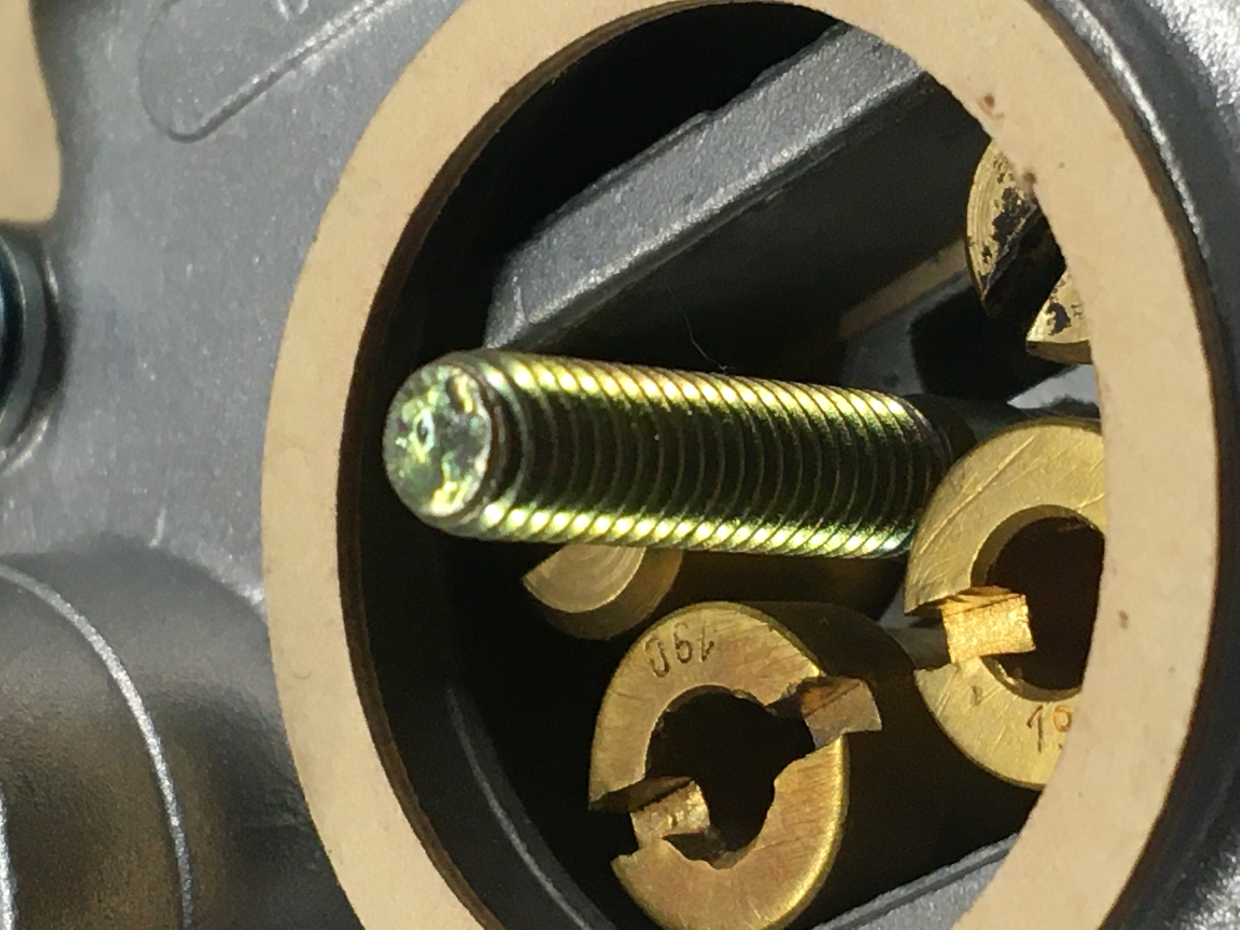

Salut à tous,
Je refais une rampe de carbu pour Sidonie, ma groupe N;......je souhaite démonter les papillons de sur leur axe,......et j'éprouve d'énorme difficultés, tant ils sont bloqués......j'abime les têtes.....et pour certains c'est impossible......
A voir ce que je vois dans les post ou, sur Facebook, je me dis qu'il y doit y avoir une astuce pour faciliter la chose.
Merci pour vos conseils

attention car parfois les vis sont matés à l'arrière, j'ai eu le tour sur une rampe DCOE , et c'etait d'origine et bien expliqué dans la RTA, j'ai donc mis un coup de dremel sur les bout de vis et pas de difficultés. Des nouvelles étaient dans le kit réfection. :ok:

Depuis, toujours un petit coup de Dremel sur le filetage qui est maté ! Je pense que c'est monté comme ça d'origine.
J'ai jamais eu besoin de les chauffer pour les sortir :o

Moi je n'ai jamais eu besoin de chauffer ou meuler quoique ce soit, il faut simplement le bon tournevis, bien caler le carbu sur un établi, ou utiliser un cliquet 1/4'' avec le bon embout plat et hop ça vient tout seul,.... mais ça faut le faire avant d'avoir niquer la tête de vis......

Tu as certainement du meilleur matériel que moi, ou plus d'expérience....... j'ai pourtant fait avec le gros cliquet, la tête de tournevis qui va bien......j'ai chauffé, rien à faire.... J'en suis aux grands moyens, je perce.....
Je ne les redémonterais certainement pas, mais il est sur que ça va être remonté avec des vis à tête différente.
Je ne suis qu'a la troisième vis.....et une forte hausse de tension ...<_< ...<_< ...<_<

Effectivement, ce sont les vis de papillon, dont il s'agit......sur un des carbus, j'ai réussi à en avoir trois....le quatrième j'ai pas pu, je suis passé à la phase perçage.
Ce matin, j'ai fait l'acquisition de vis à tête hexagonale, en inox, pour le remontage....
Vous aurez droit à la suite....dans le prochain épisode.

Le perçage à fonctionné, j'ai réussi à retirer la vis récalcitrante; les vis inox que j'ai acquise ont une tête extra plate, je ne pense pas quelles gênent plus que cela les écoulements, par contre je réduirais la longueur de filetage, de l'autre coté du papillon.....il y aura de photos au remontage
