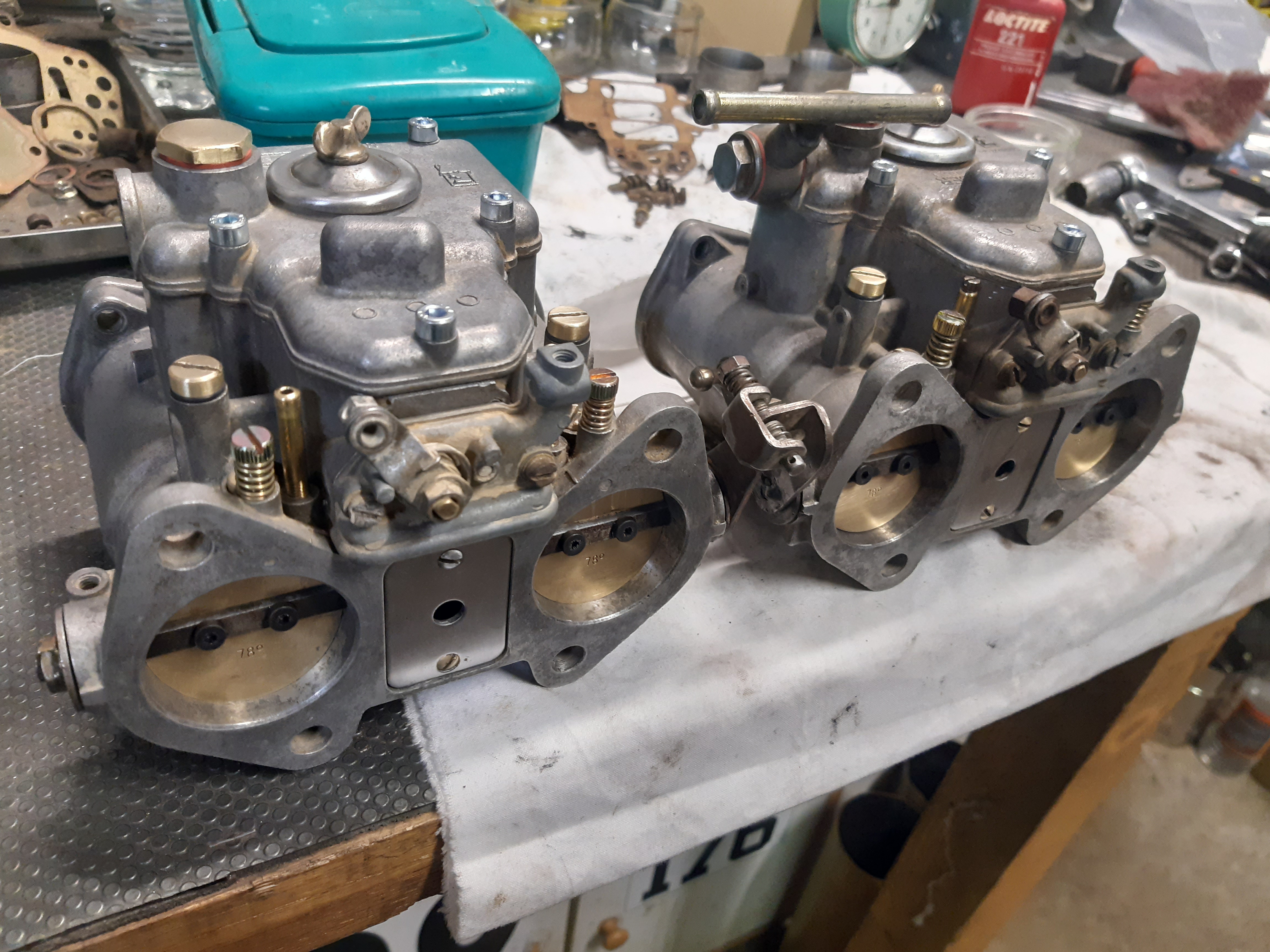

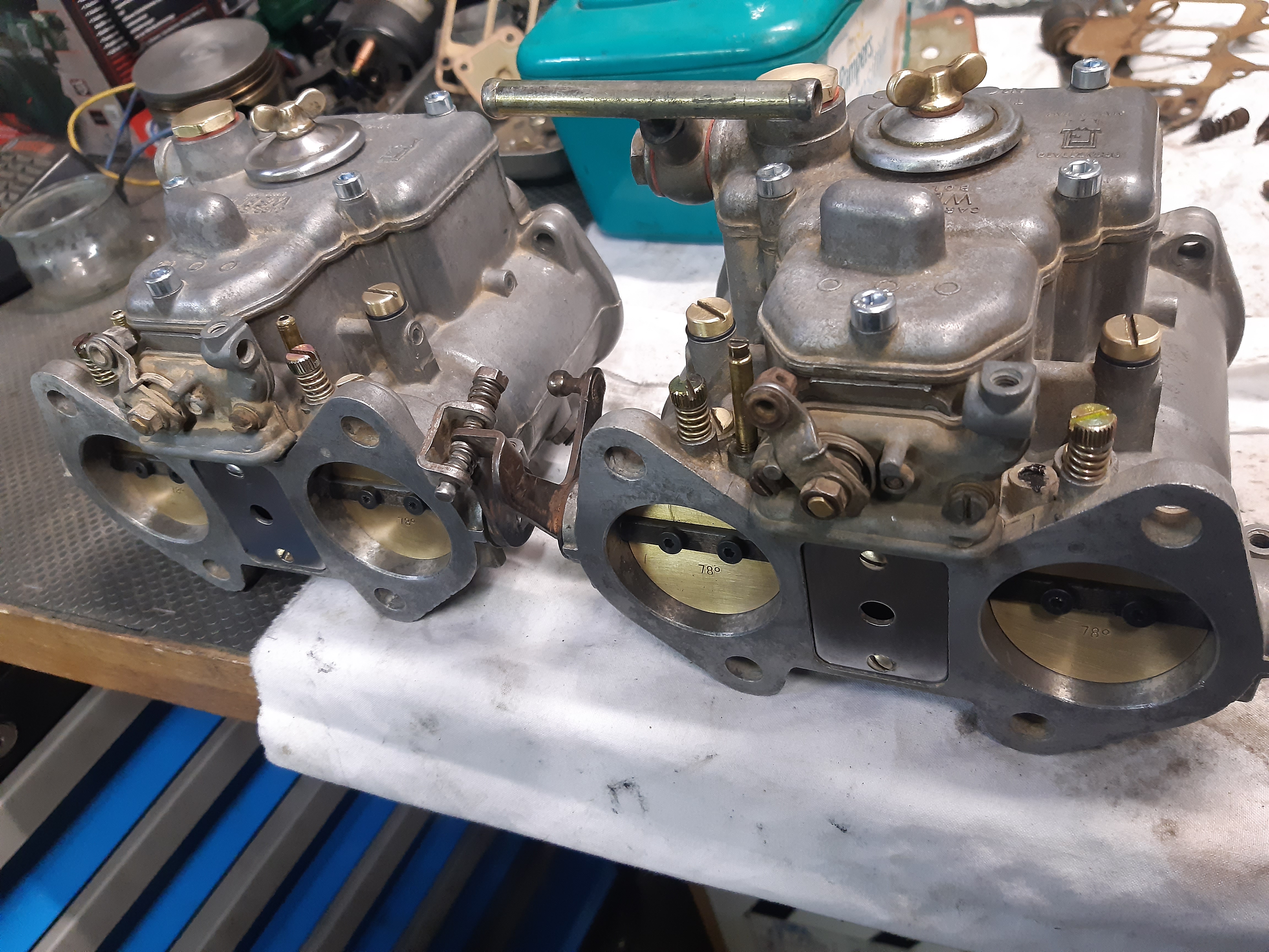

Nettoyage,révision et remontage terminé :ok:

Montage des centreurs de DCOM ,la comparaison avec ceux de 45dcoe :blink:
Mais Marcel Weber a modifié les côtes des ses centreurs et il y a quelques centièmes de trop sur les DCOM <_< donc usinage ...
Les centreurs sont installés,je pourrai comme ça conserver mes cornets rouges et boîte à air d'origine :ok:

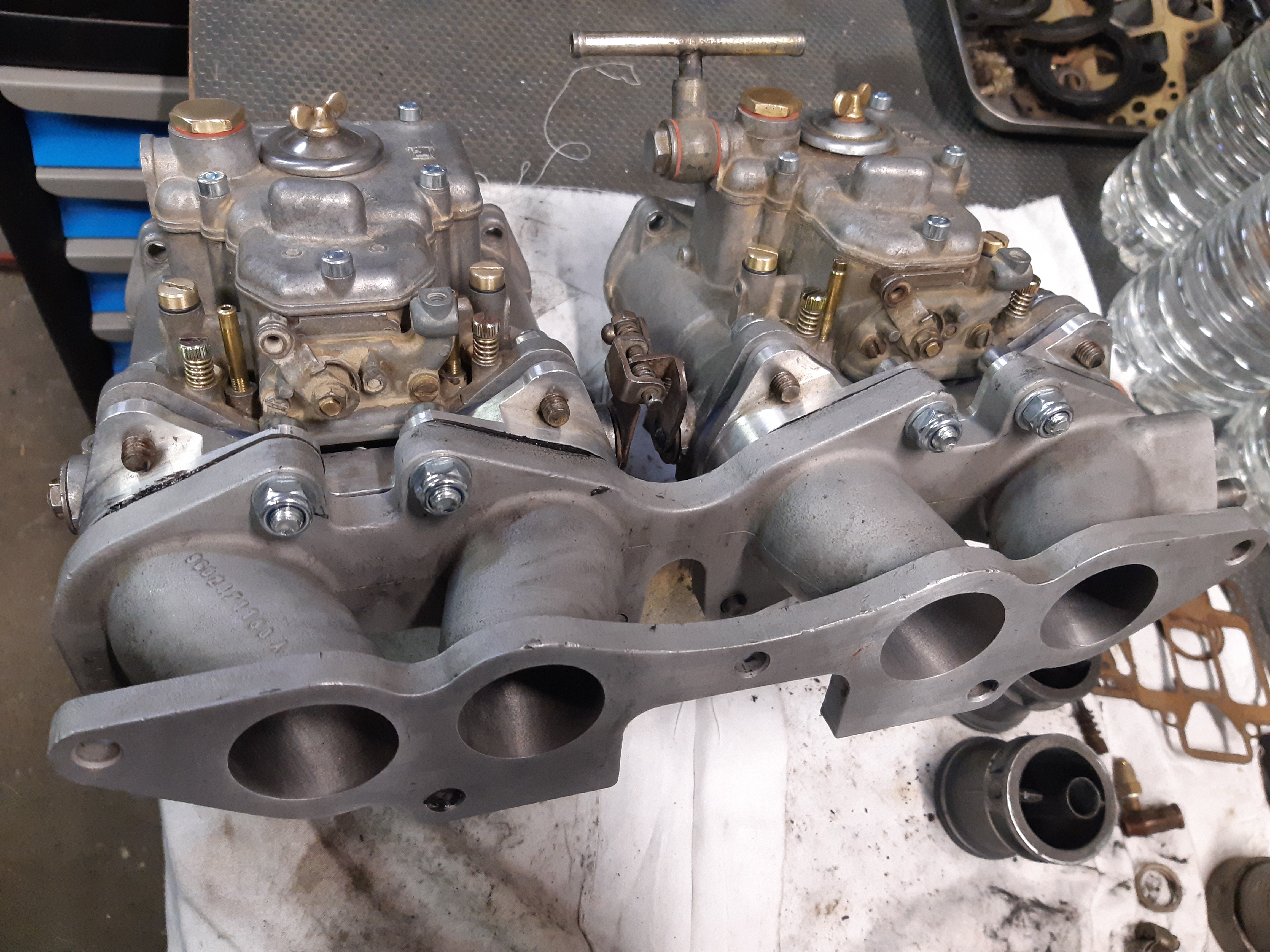

Montage avec bride rigides en alu fournies par Aurélien :ok:

Tu as retravaillé la pipe d'admission du coup? :unsure:

jean-luc13 a écrit : 02 déc. 2021, 20:04 Tu as retravaillé la pipe d'admission du coup? :unsure:
Oui enfin non :mrgreen: ça fait parti du lot acheté à Aurélien déjà travaillé à 45mm,juste à vérifier l'alignement sur ma culasse ;)

c est la pipe que tu as .l ancienne d Aurélien quand il était en carbus.

je l ai travaillé pour Aurélien pour son moteur 1ere version avant le montage de l injection .
