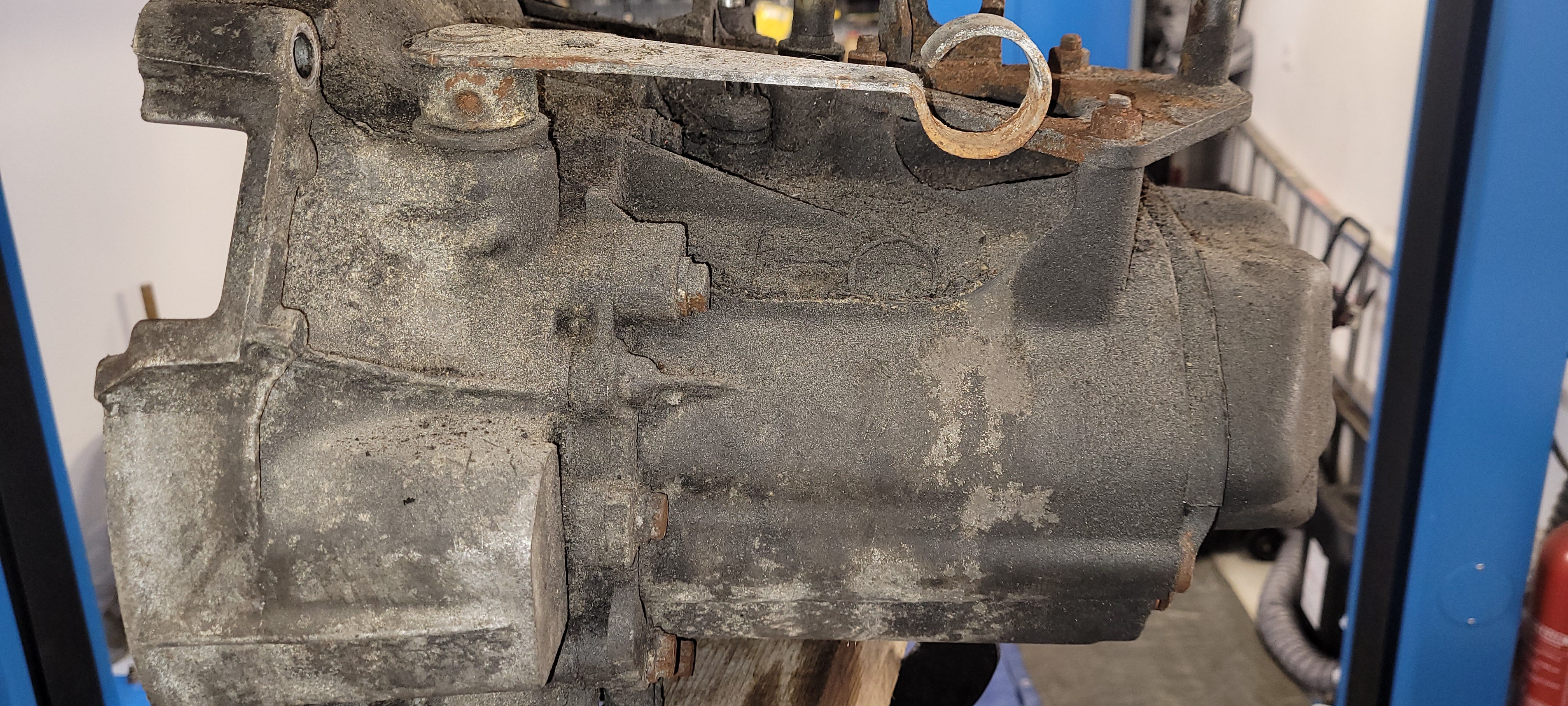

Je vais essayer de pas en écrire un roman, mais de mémoire, il me semble qu'il a commencé par la boite avec le changement des synchros, des fourchettes, différentiel changé, synchroniseur de 5eme réparé, tous les joints etc.....

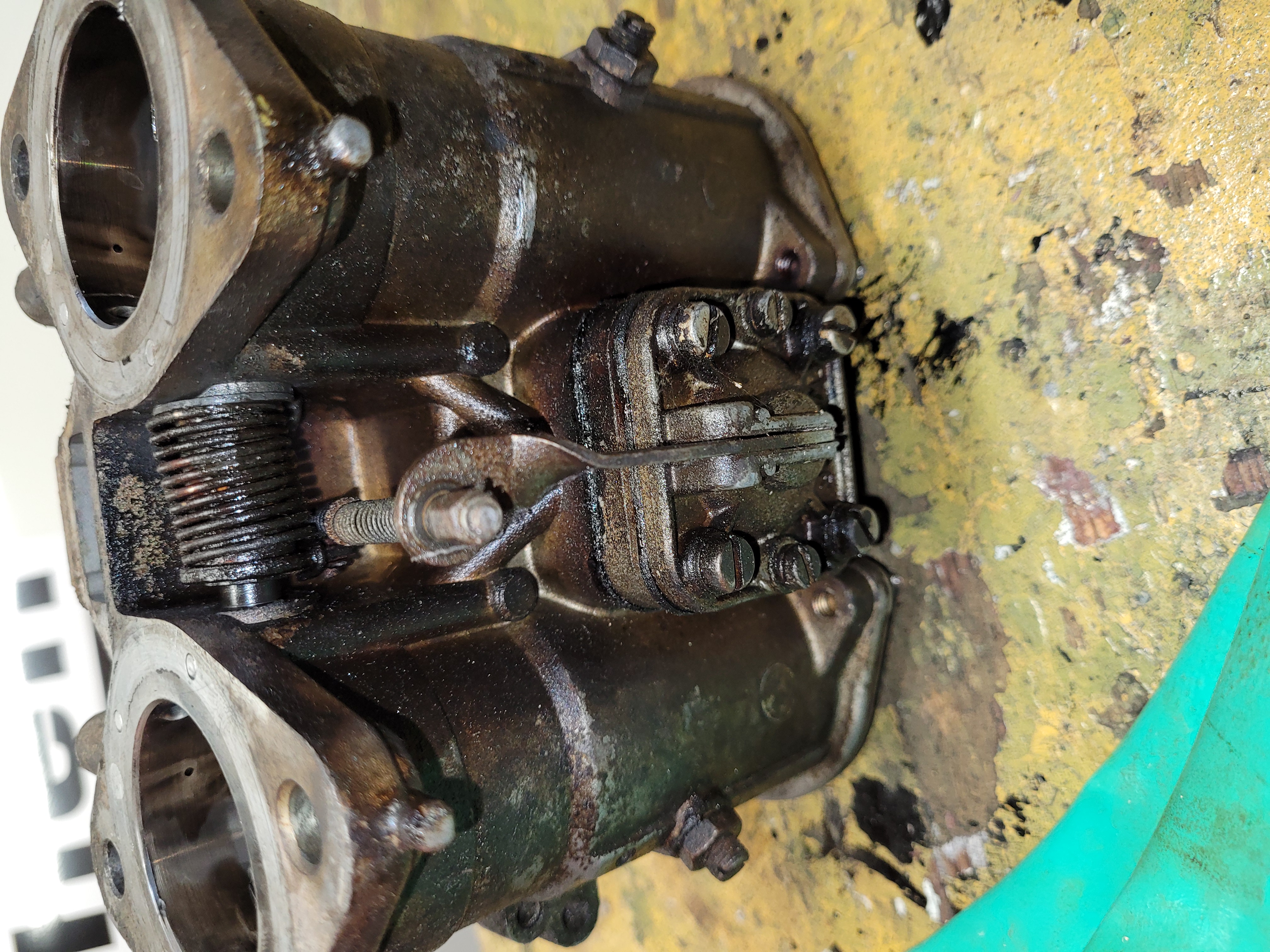

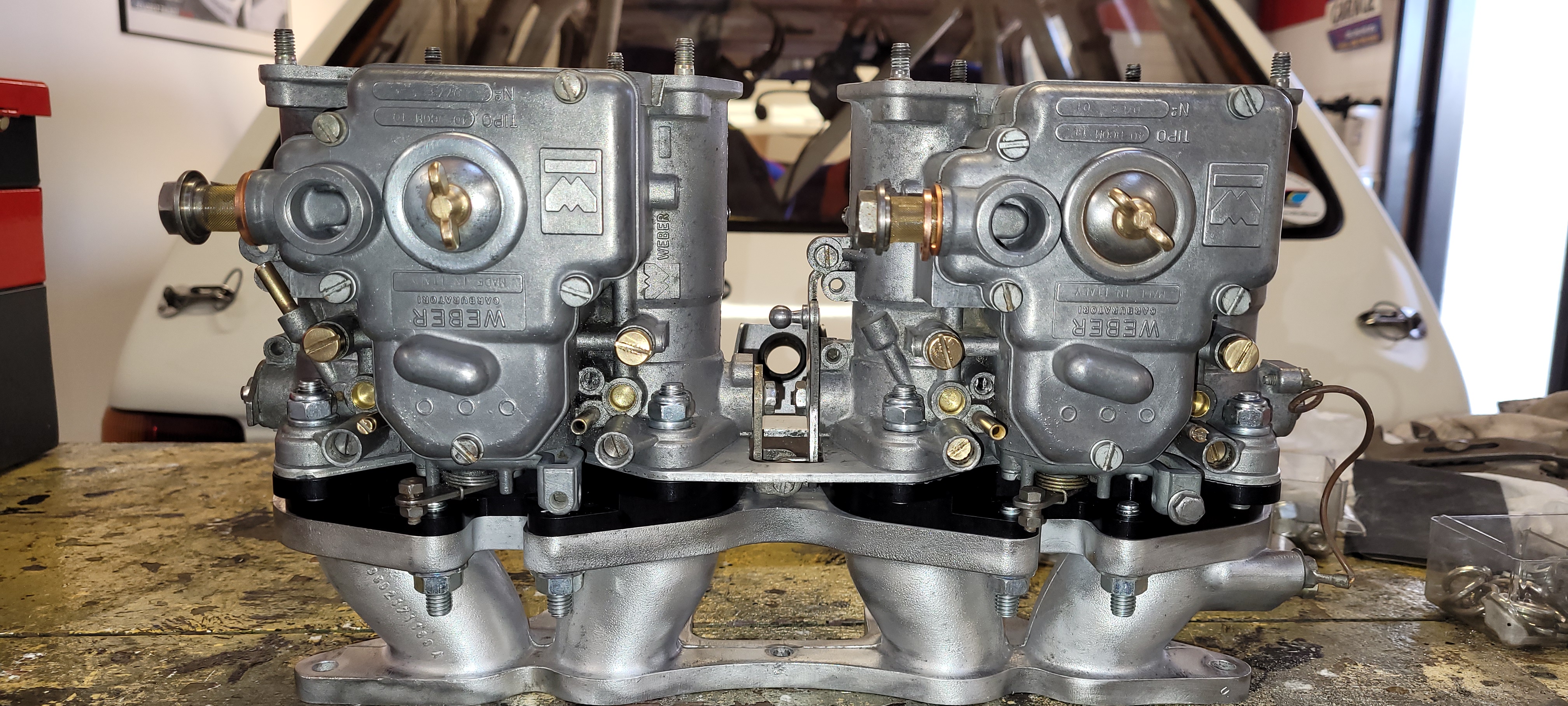

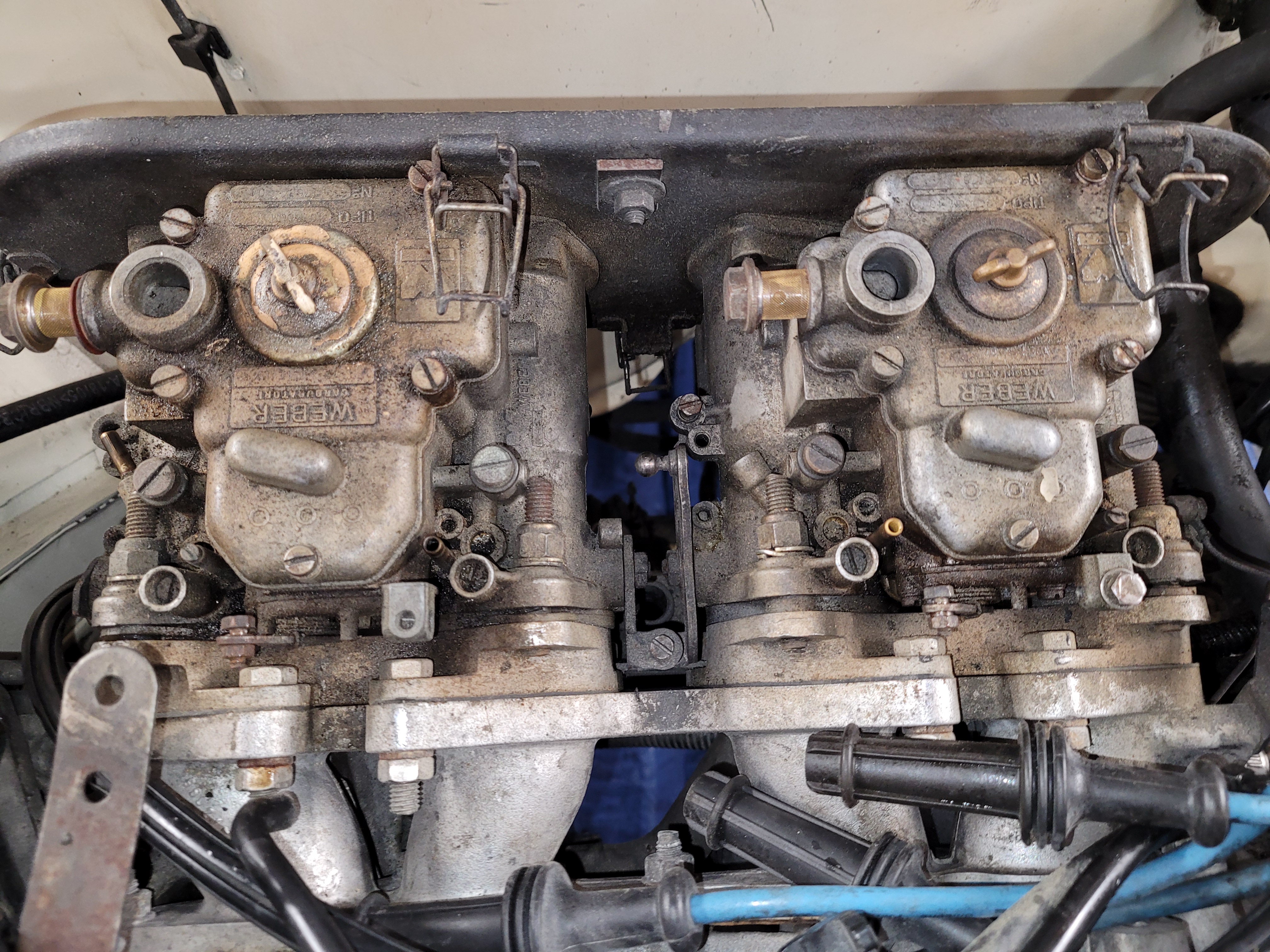

Les deux carbus ont bien sur étés démontés, tous les joints remplacés, et olivier prend soin de passer toutes les pièces au bac à ultrason, et celles qui le peuvent sont microbillées.

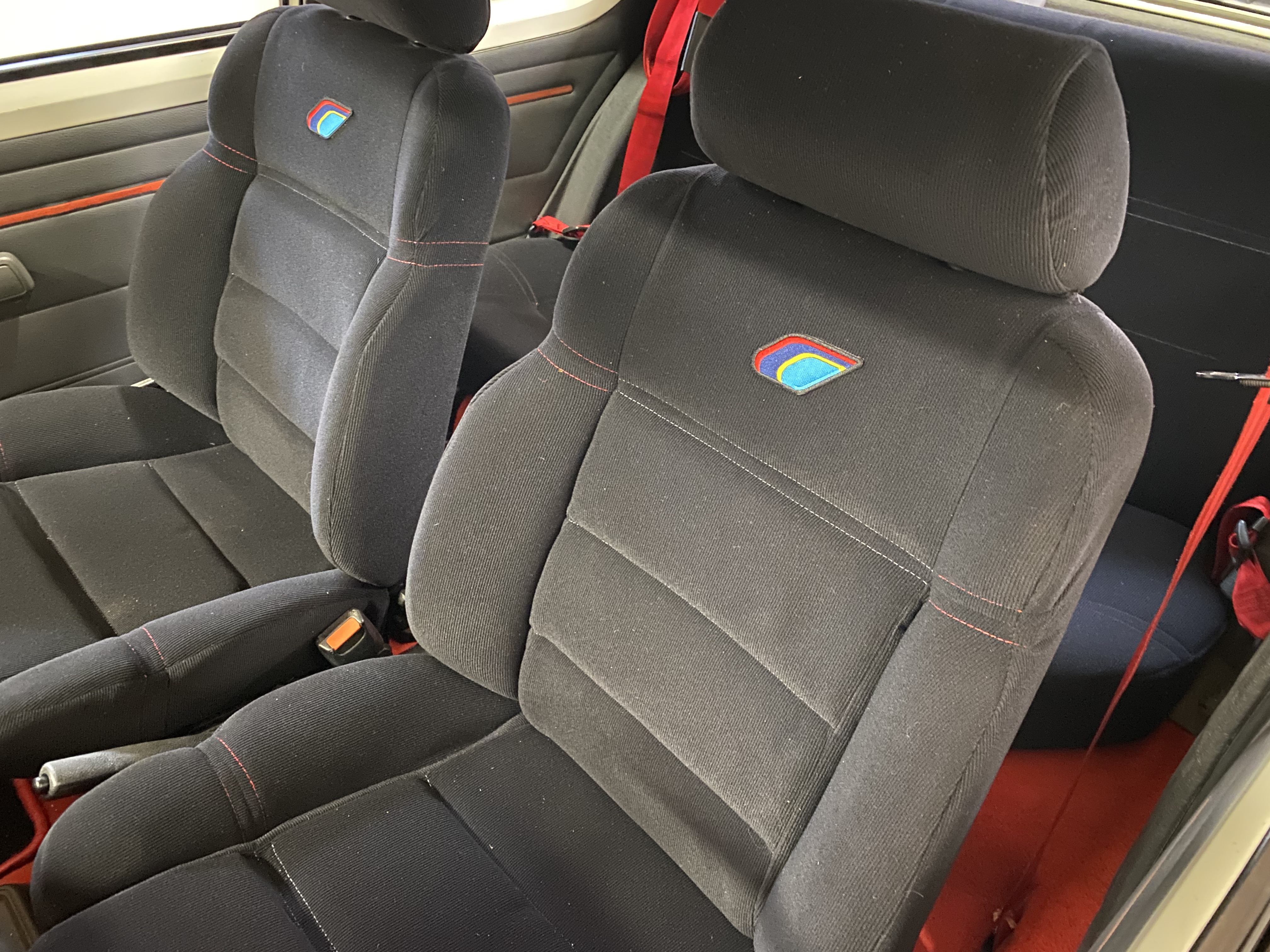

Re: 205 rallye made in Olivier Naas

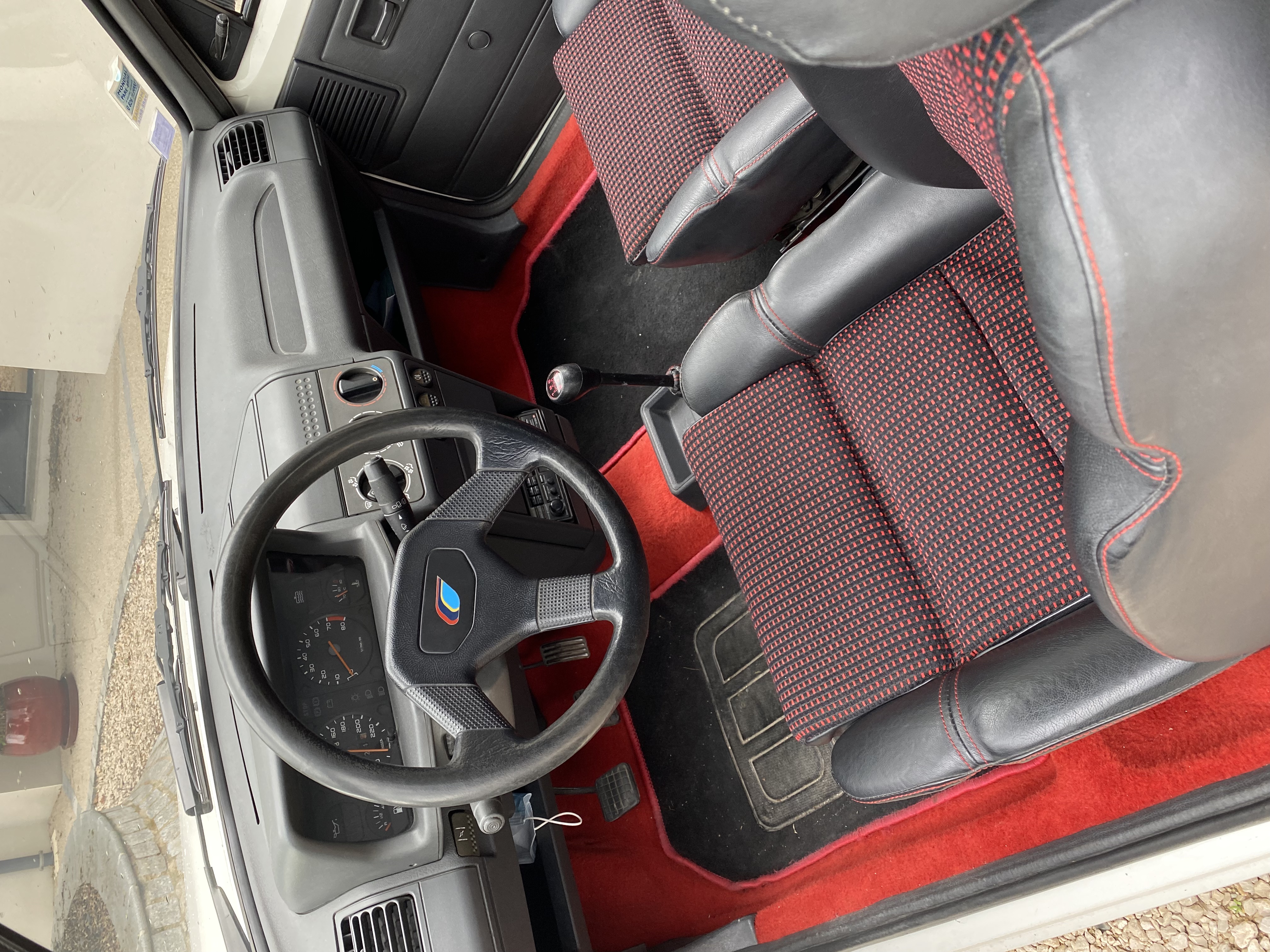

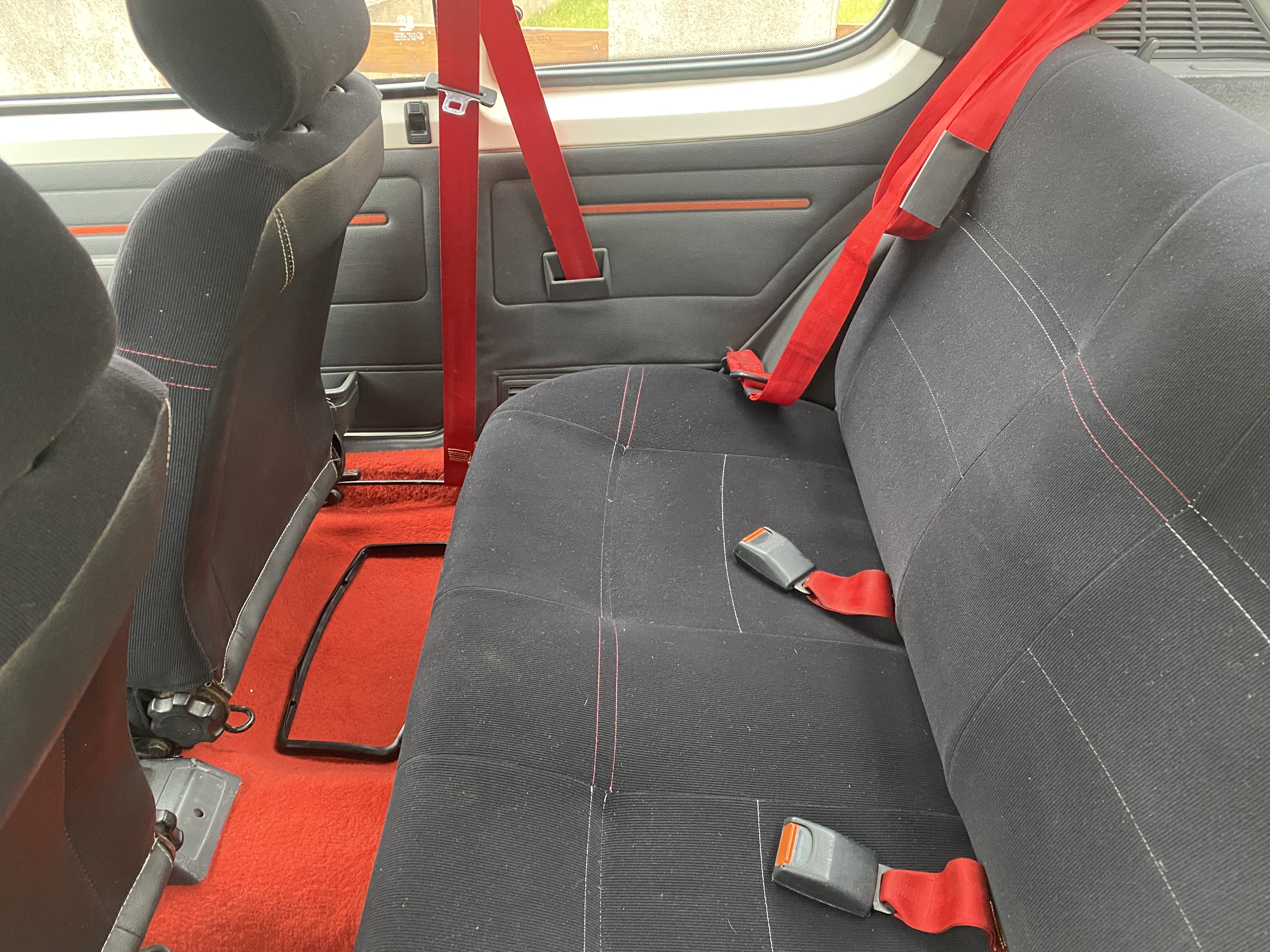

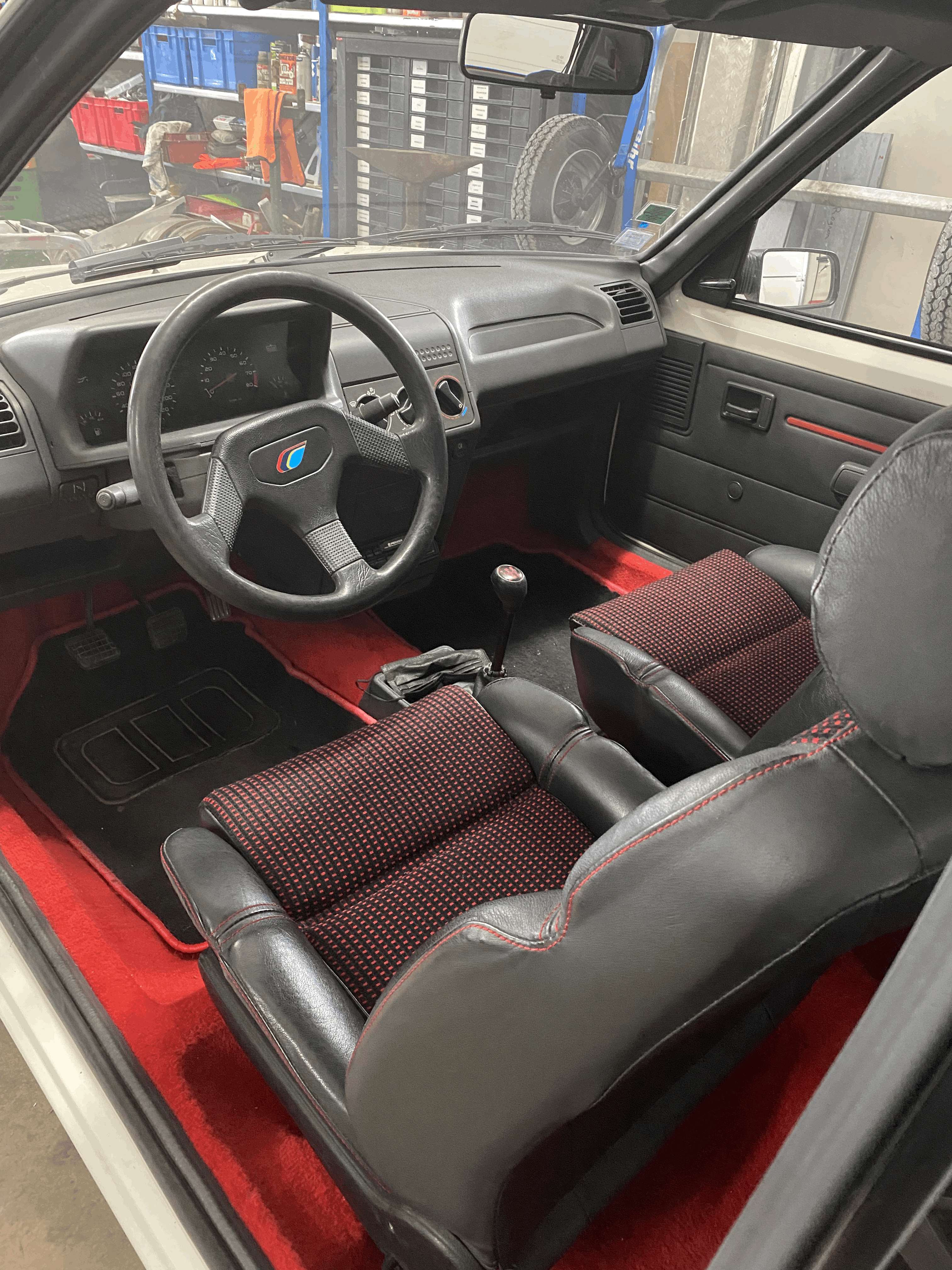

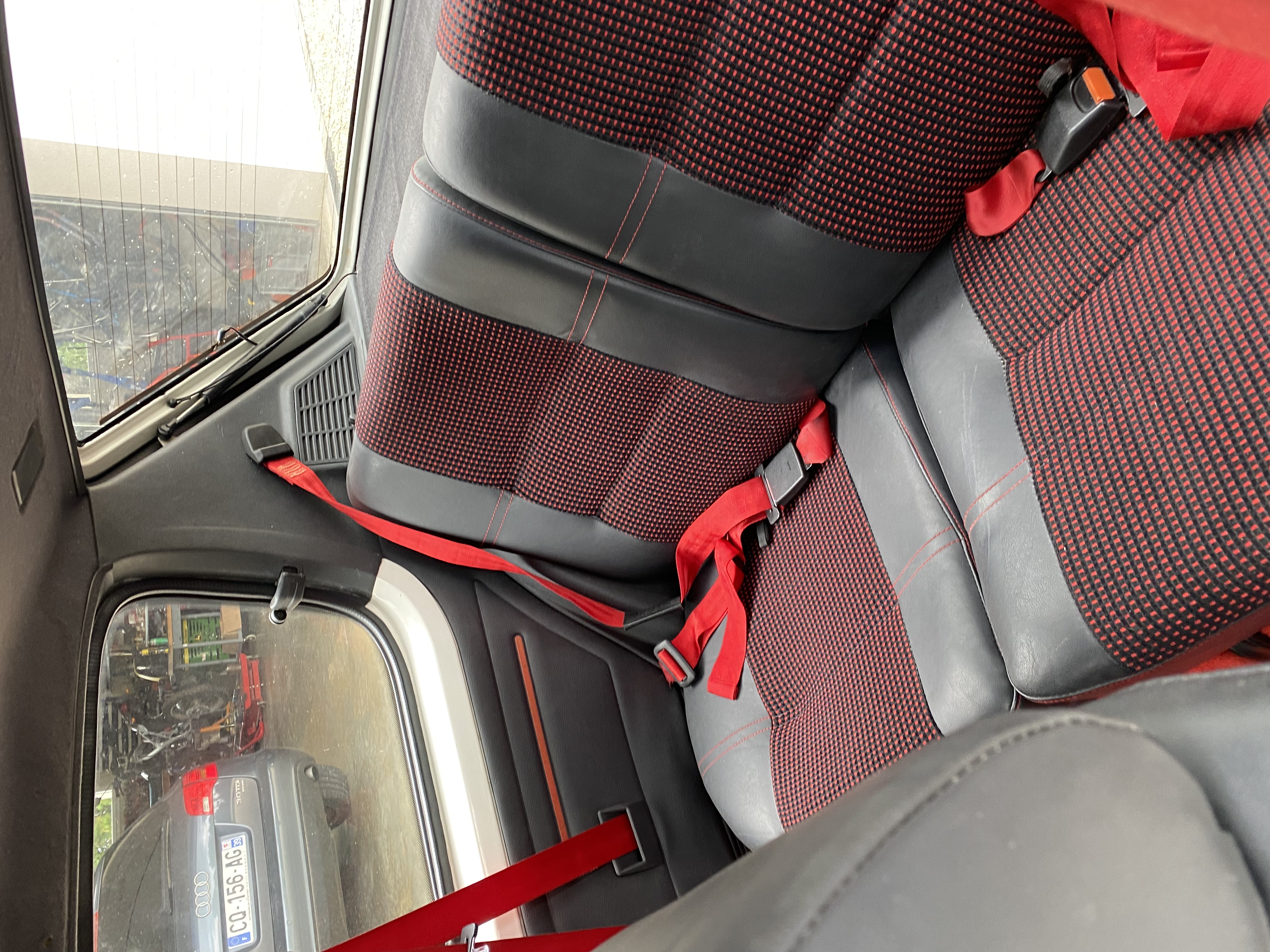

Ancien et nouvel intérieur. Ne me demandez pas ce qu'un intérieur de 205 GTI faisait la; mystère.

Magnifique cette sellerie !
Et le devil.... ouha, superbe !

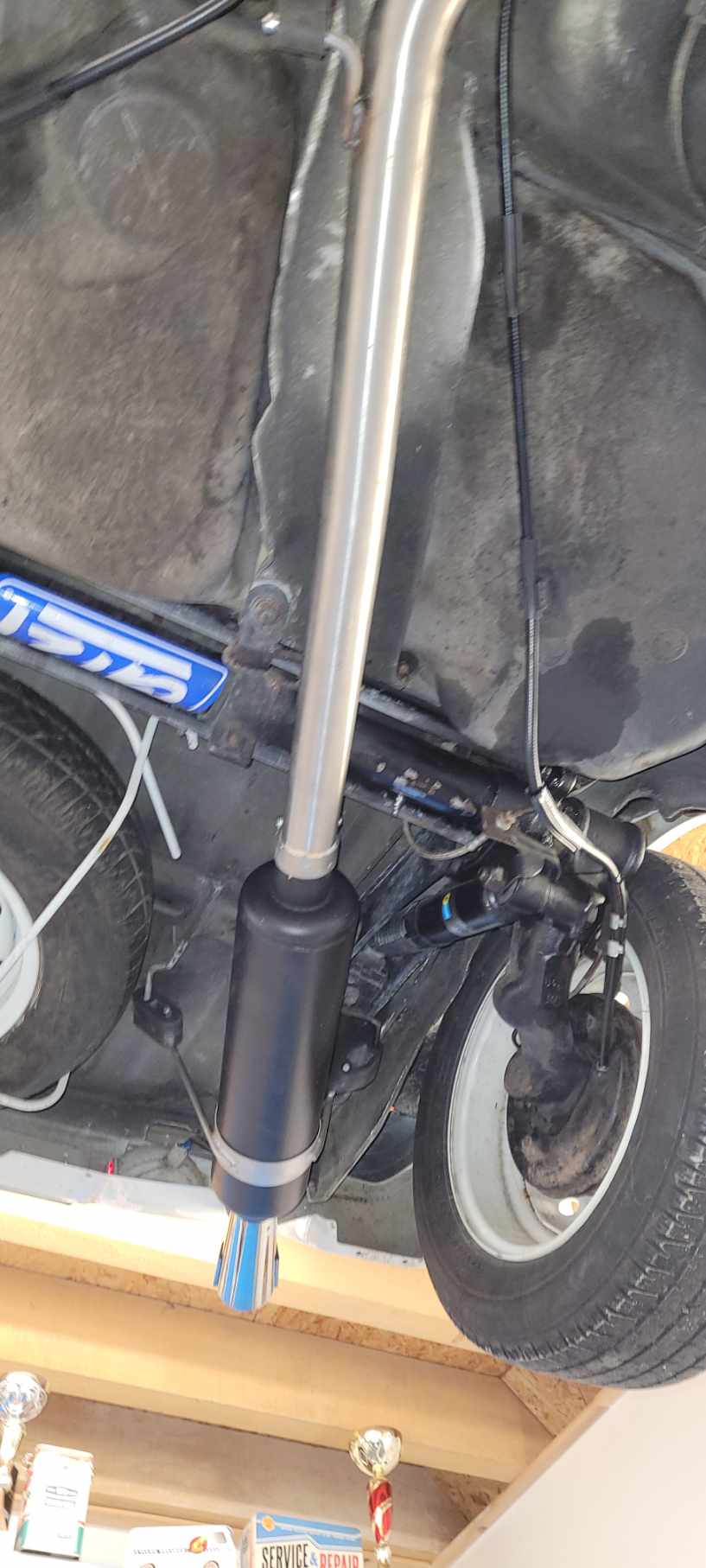

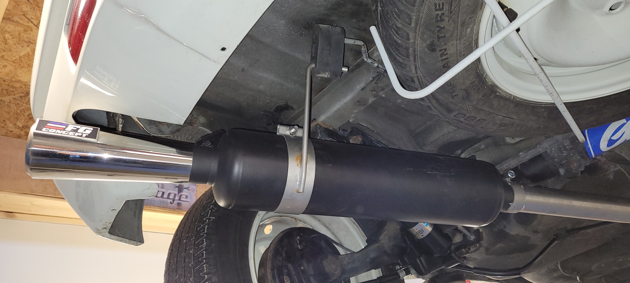

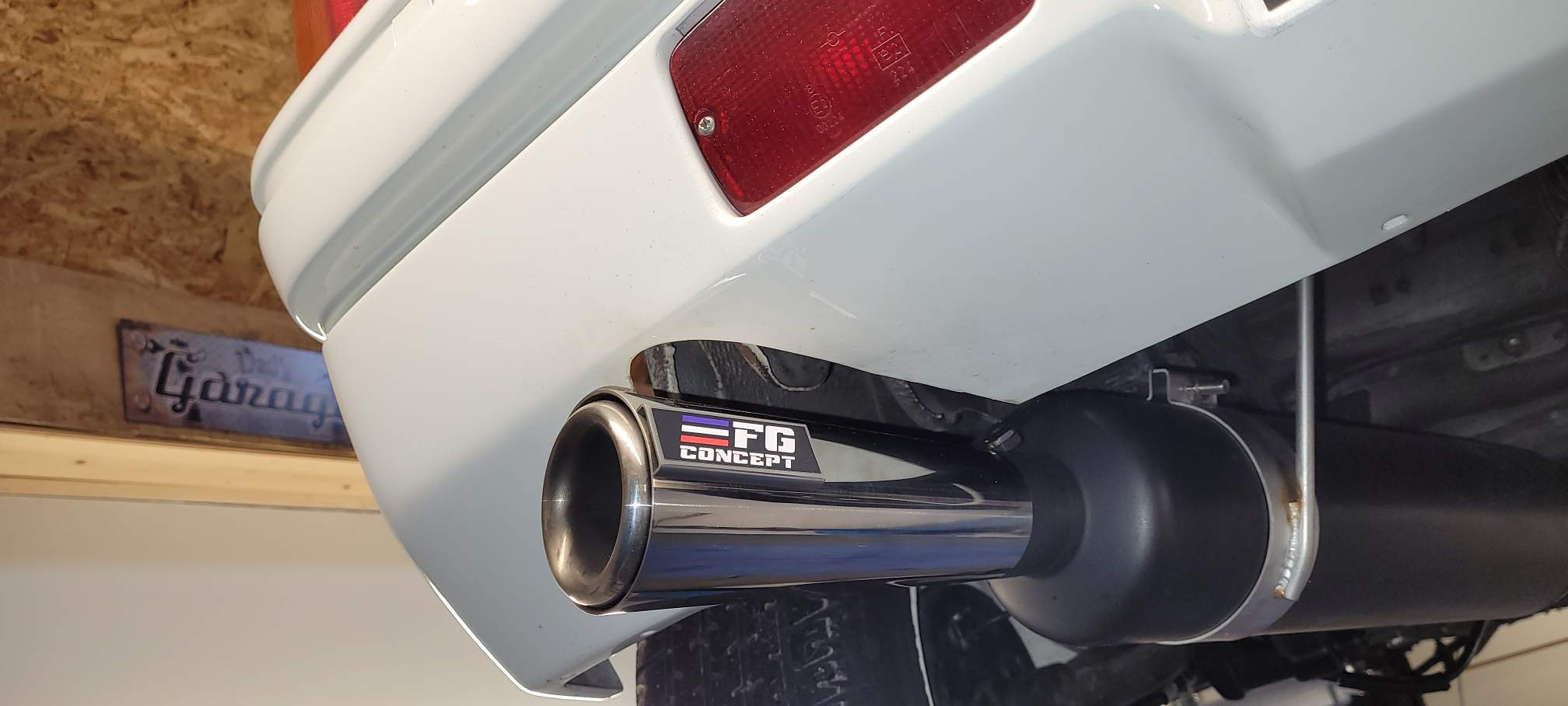

La gamelle by Marco
- Teelck
- Président
- Messages : 8808
- A remercié : 1217 fois
- A été remercié : 1593 fois
Joli le silencieux !!!
Tu as monté quoi comme ligne en amont ?
Les intérieurs de gti sont plus résistants. C’est pour ça qu’on en retrouve dans les rallyes…

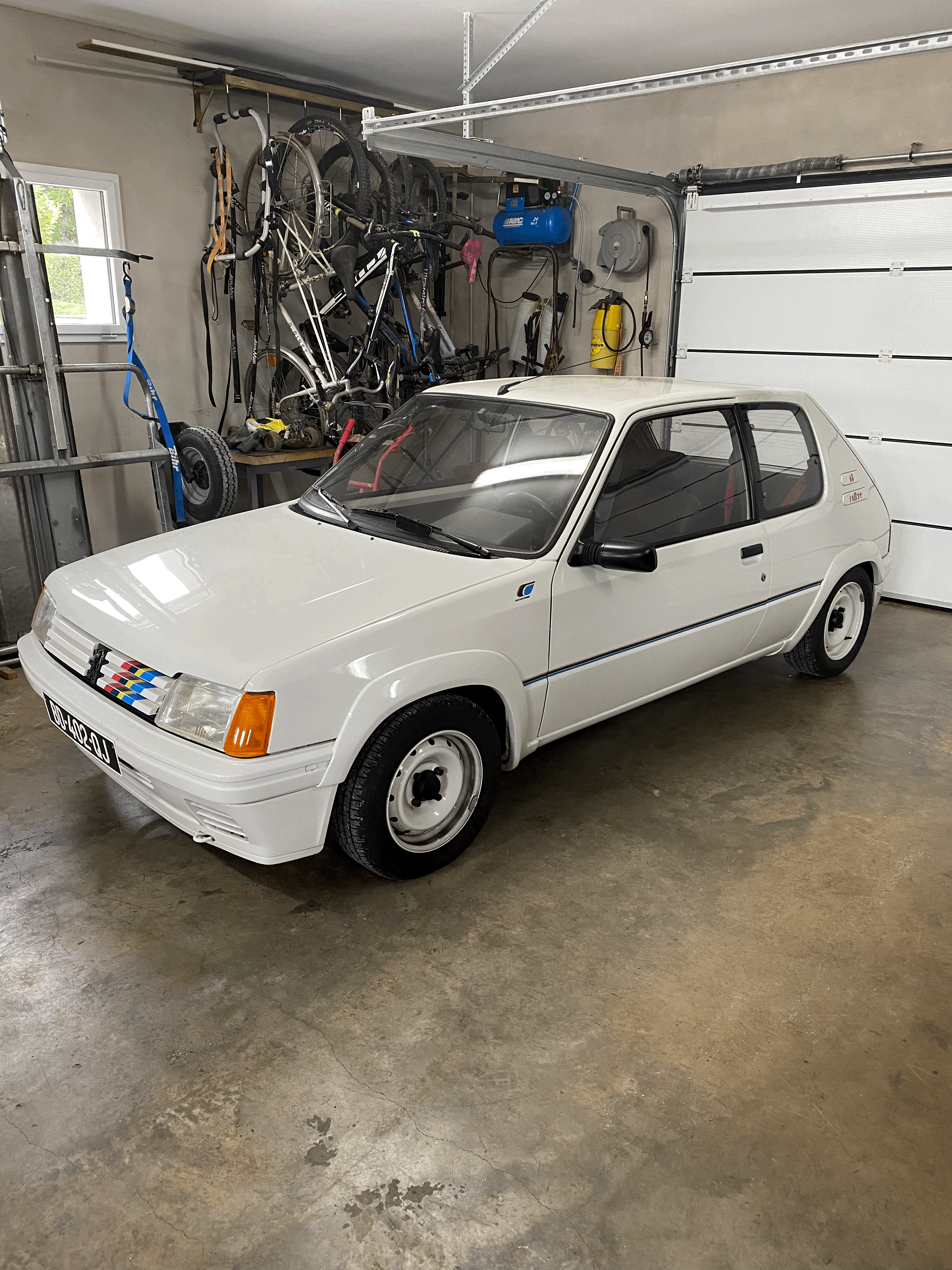

Elle est superbe cette rallye
l intérieur est nickel et la sortie FG concept
