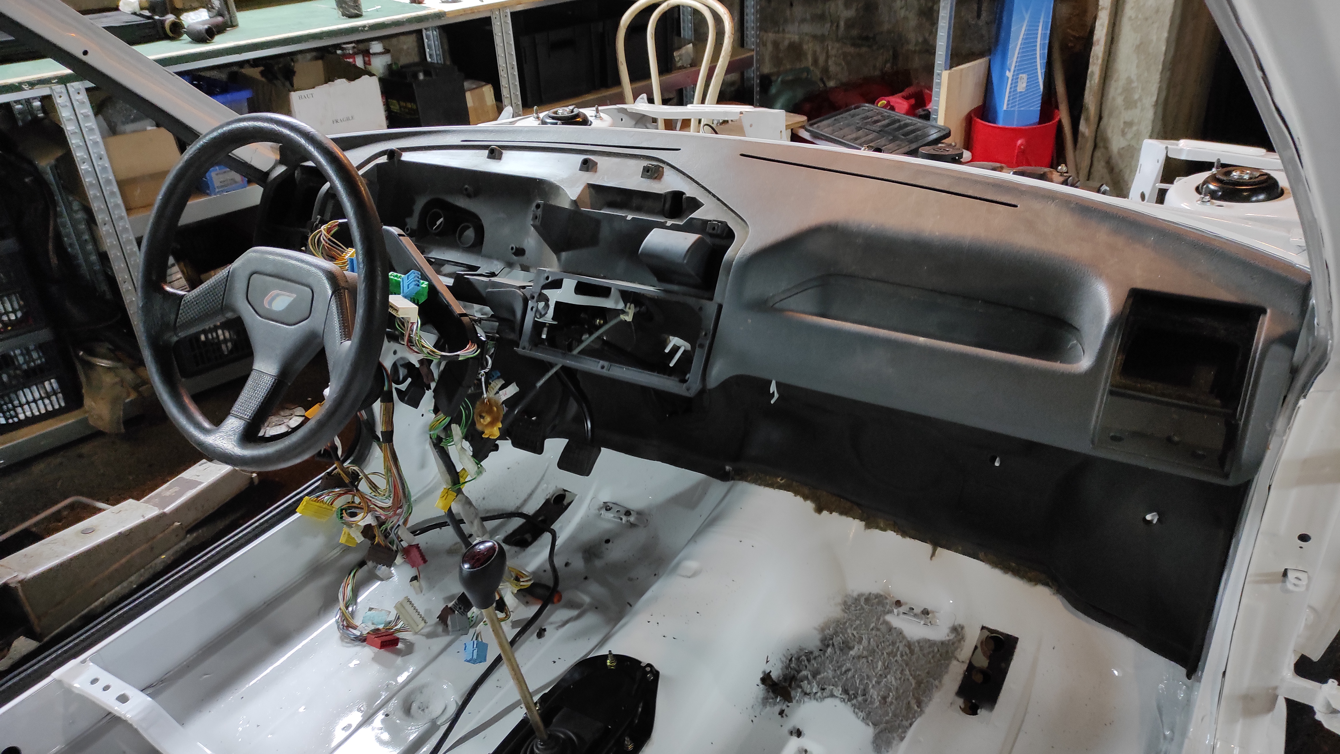

Bien le bonsoir.
Après 2 ans de travaux, attendez, non c'est pas... Ah bah si déjà.
Après 3 ans de travaux, j'en arrive enfin au remontage de ma belle, le moteur est dedans, les train aussi et j'attaque la partie électrique et tout les petits à-coté, pour espérer redémarrer d'ici avril un coeur qui n'a pas tourner depuis biens trop longtemps !
Je voulais savoir si certains "Rallye-iste" de Vendée accepterait que je passe prendre plein de photos et regarder comment est censé se remonter la bestiole.
Ou un passage dans notre humble atelier avec accueil comme il se doit ^_^ (on est installé derrière une cave à bière... :rolleyes: )
Merci d'avance à ceux qui pourront m'aider !

Encore du boulot pour adapter l'allumeur électronique et la nouvelle bobine. Ainsi que retrouver comment se remonte pas mal d'éléments.
Je profite de la météo pas très clémente pour avancer ^_^

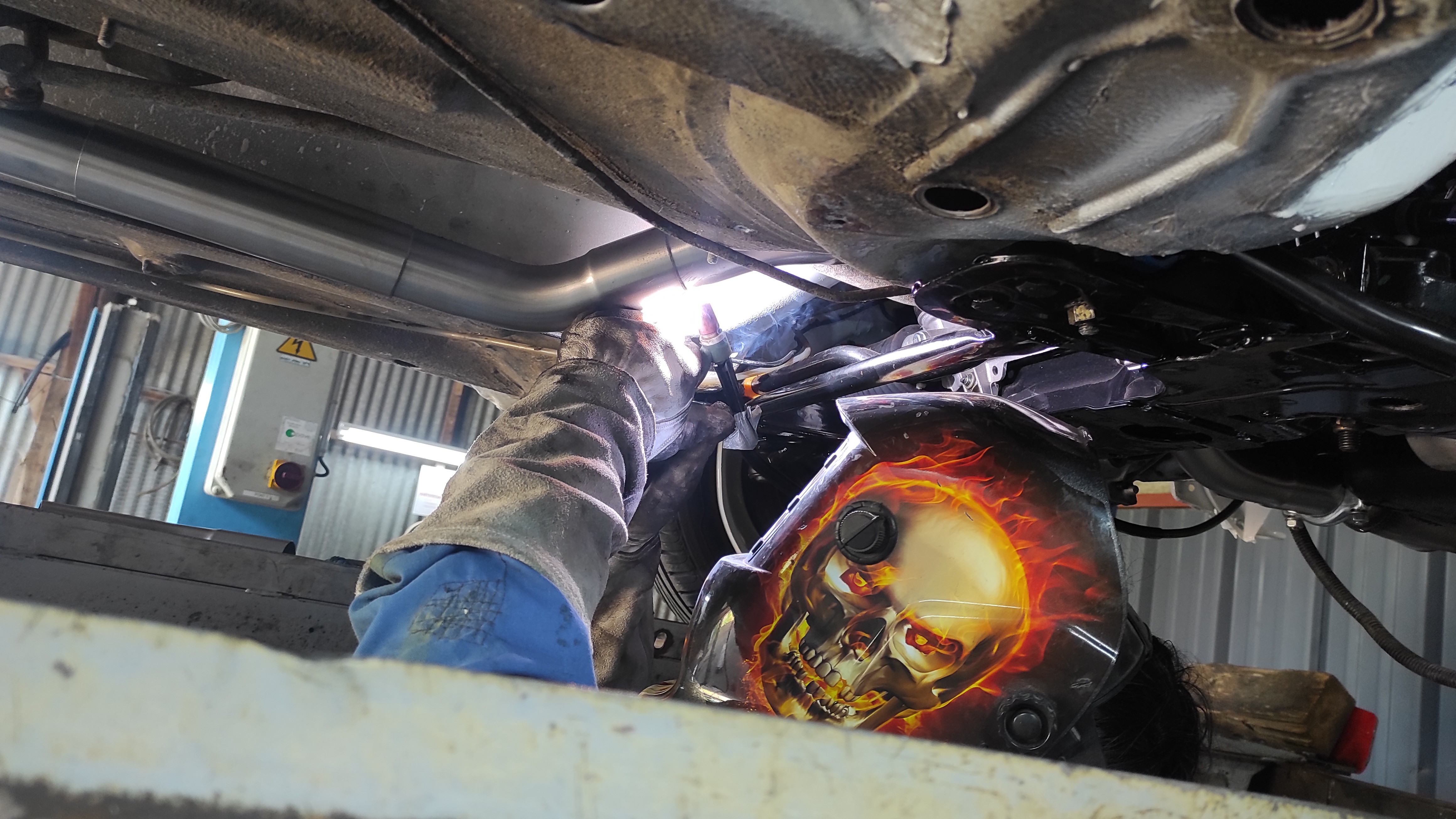

Message par Cyril_G 85 »
On avance tranquillement mais sûrement !
En attendant les câbles de bougies et des pièces partie en zingage, voici la superbe ligne full inox, assemblée et souder dans notre atelier ! :lol:
J'ai vraiment hâte de l'entendre ronronner ce TU ! :rolleyes:
