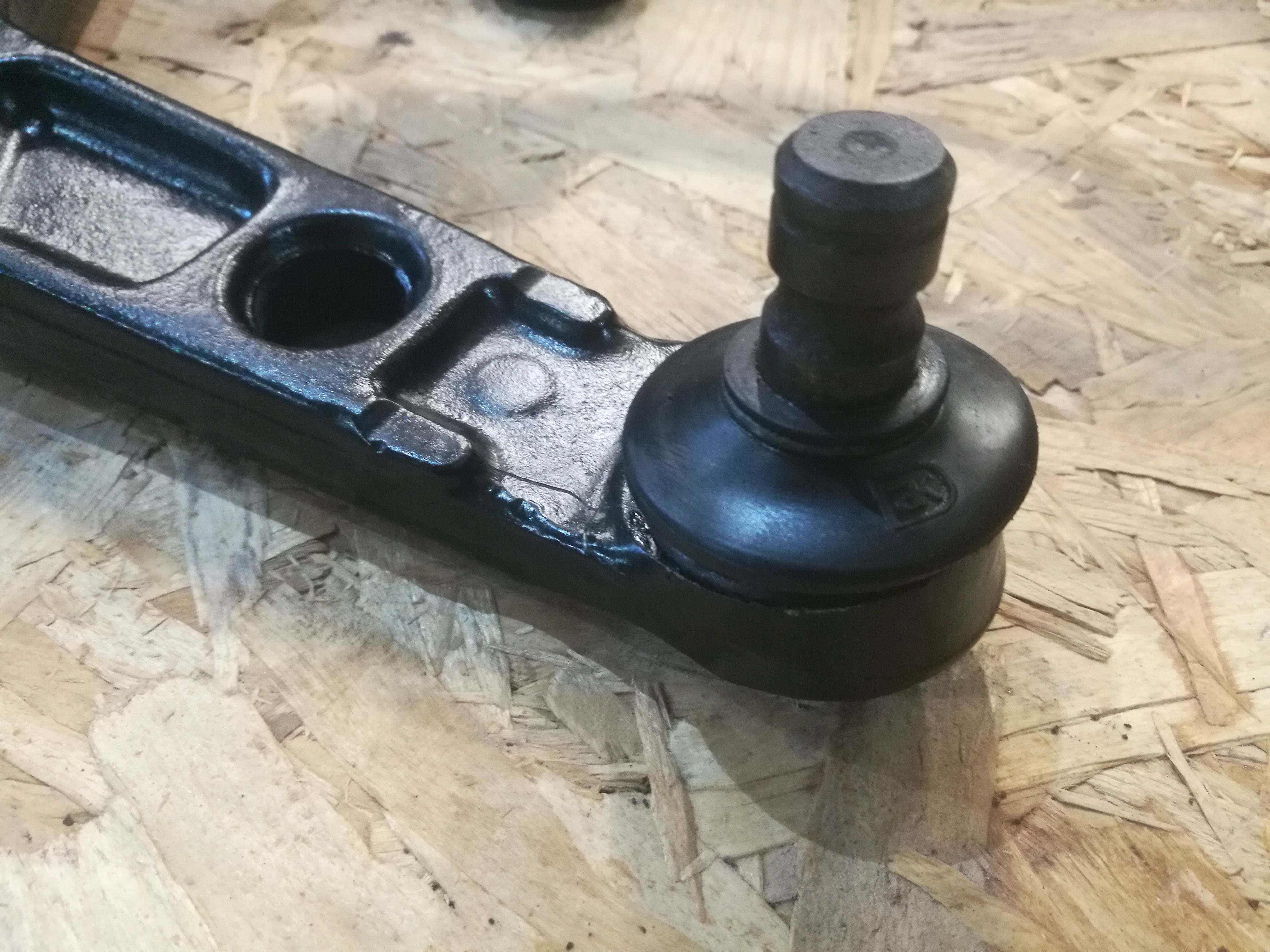

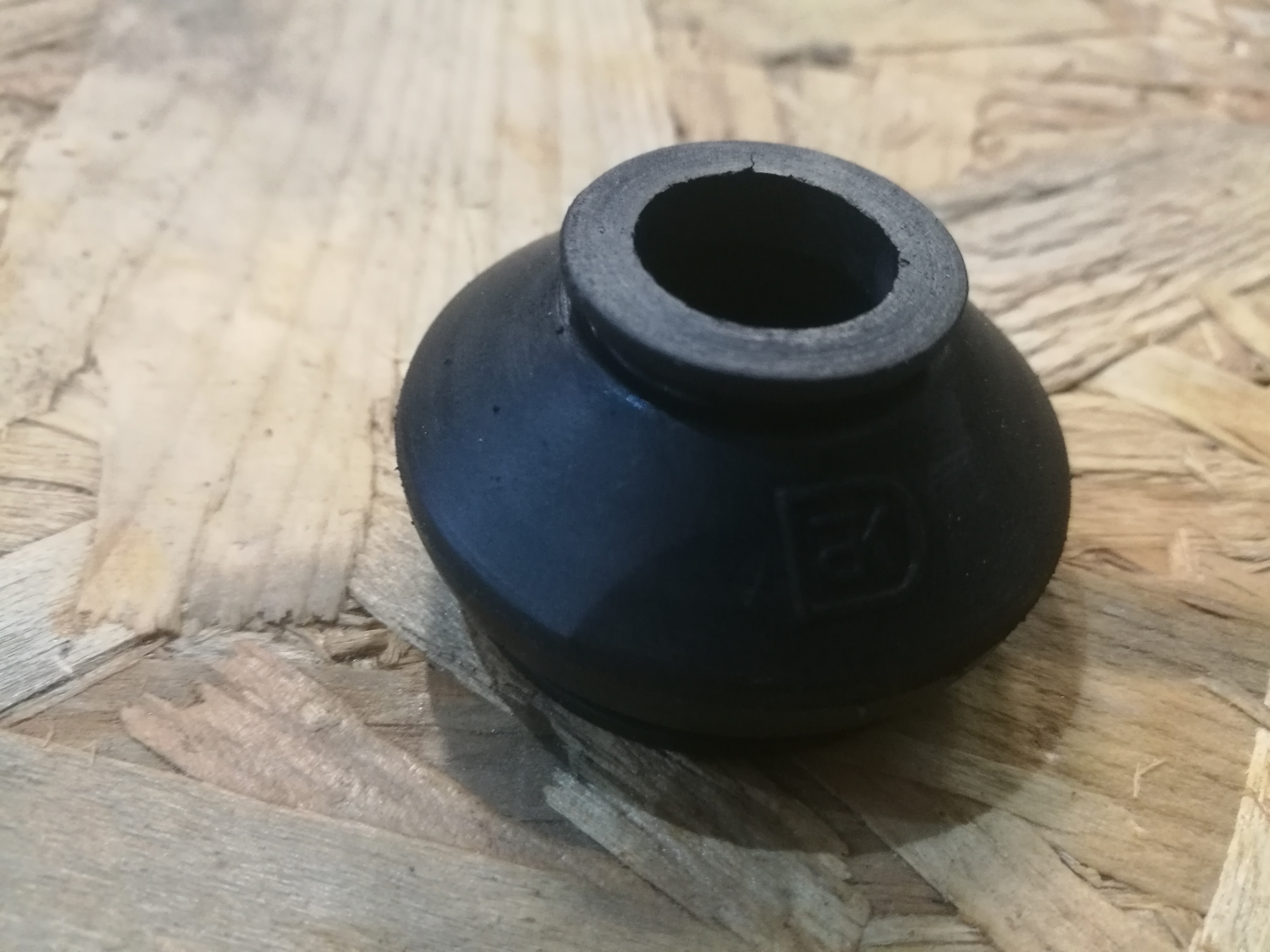

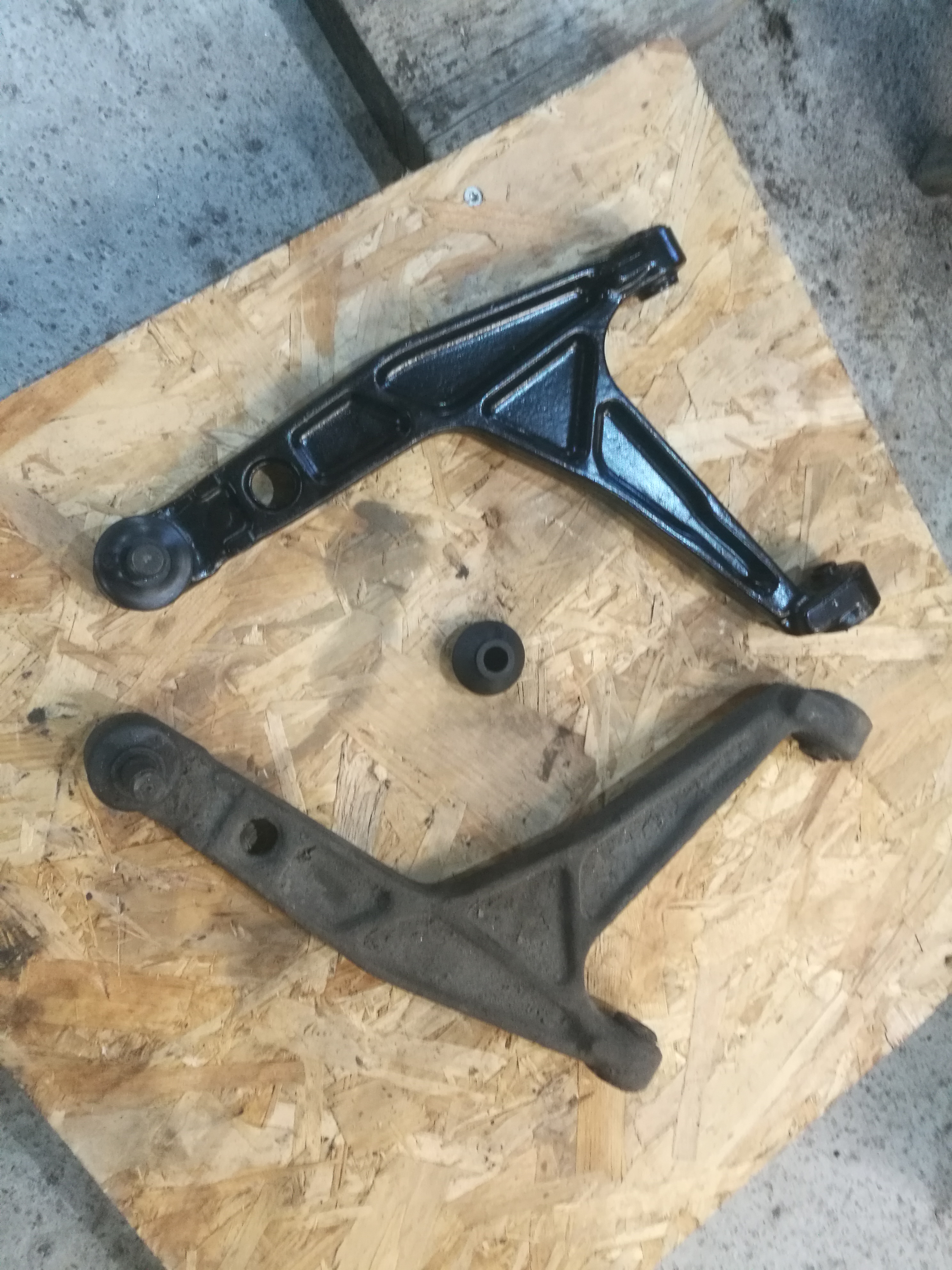

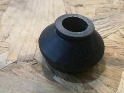

J'ai enfin reçu mes soufflets au bout de 3 semaines. Ils viennent de Bulgarie !! :wacko:
Niveau dimensions ils sont impeccables. Il semble quand même un peu moins épais que ceux qui étaient montés sur mes triangles.
Quelques photos ... un des 2 triangle est restauré ... à vous de trouver lequel :D
