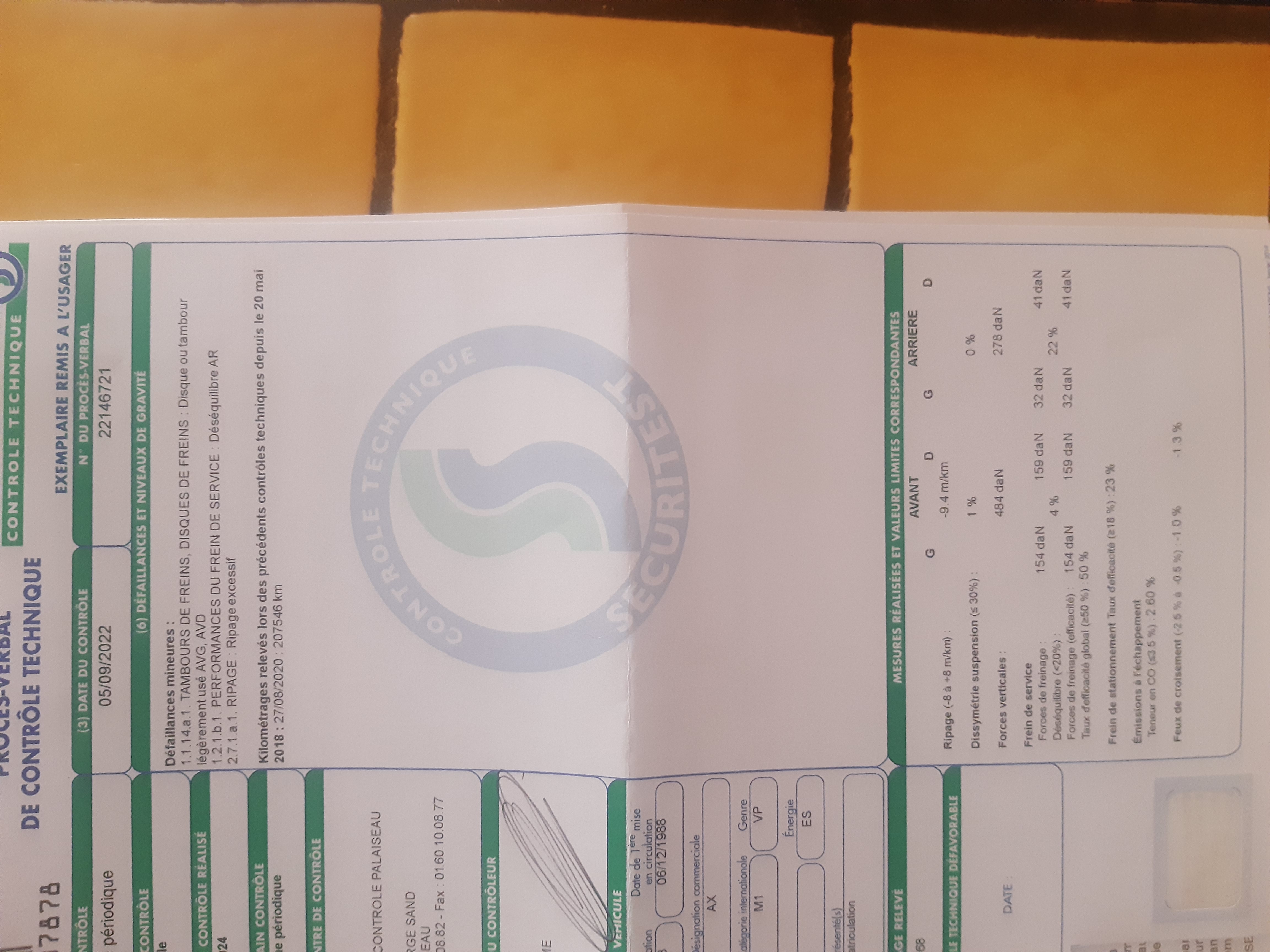

Passage au ct aujourd'hui,c'est bon et reparti pour 2 ans :ok: Quelques bricoles notées ,à surveiller :blush:

:ok: Plutôt pas mal vu l'âge de la bête! :mrgreen:
