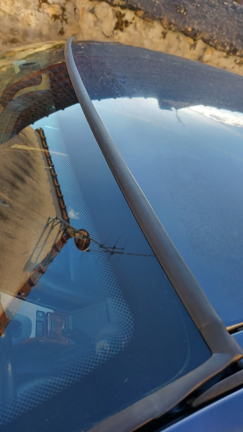

J'ai aussi repéré un joint qui serait possible de remplacer à la maison:
Ce n'est d'ailleurs pas un joint en tant que tel, mais un enjoliveur, ça limite le bruit aussi.

Jul964rs92 a écrit : 07 févr. 2023, 21:05
Salut jul',
Tu risque de ne pas pouvoir le remplacer comme ça "_"
On est sur un Enjoliveur appelé "trois quart" (3/4). Il est limite impossible de le remplacer sans dépose du pare-brise :( et rien qu'en essayant de le retirer tu risque de casser le pare-brise.... Un conseil, pars soit sur un remplacement de pare-brise,soit tu laisse comme ça :ok:

Oui, je me pose la question, certain semblent l'avoir fait dixit le forum 6enligne. J'ai trouvé ce tuto qui ne semble pas si fou (à partir de 9m20 pour l'avant):
[BBvideo=560,315]https://www.youtube.com/watch?v=zq76NH2A3W4[/BBvideo]
Un autre membre de 6enligne l'a en stock et compte le faire, je vais attendre son retour d'expérience :ph34r:

Jul964rs92 a écrit : 07 févr. 2023, 22:00 Oui, je me pose la question, certain semblent l'avoir fait dixit le forum 6enligne. J'ai trouvé ce tuto qui ne semble pas si fou (à partir de 9m20 pour l'avant):
A voir si le pare-brise à déjà été changer ou non, comment est la colle dessous etc etc etc... Sur ta vidéo, on devine que la voiture à déjà été repeinte et le pare-brise changé ( à priori), le travail à du etre bien fait en amont.
Mes gars et moi on refuse ce genre d'intervention "simple" on préfère faire une dépose repose (avec les outils actuel peu de risque de casse) :ok:

Pour ton joint de pare-brise je suis de l'avais de Tony : soit tu déposes soit tu laisses comme ça car ça se passe rarement bien ce genre d'intervention ;)

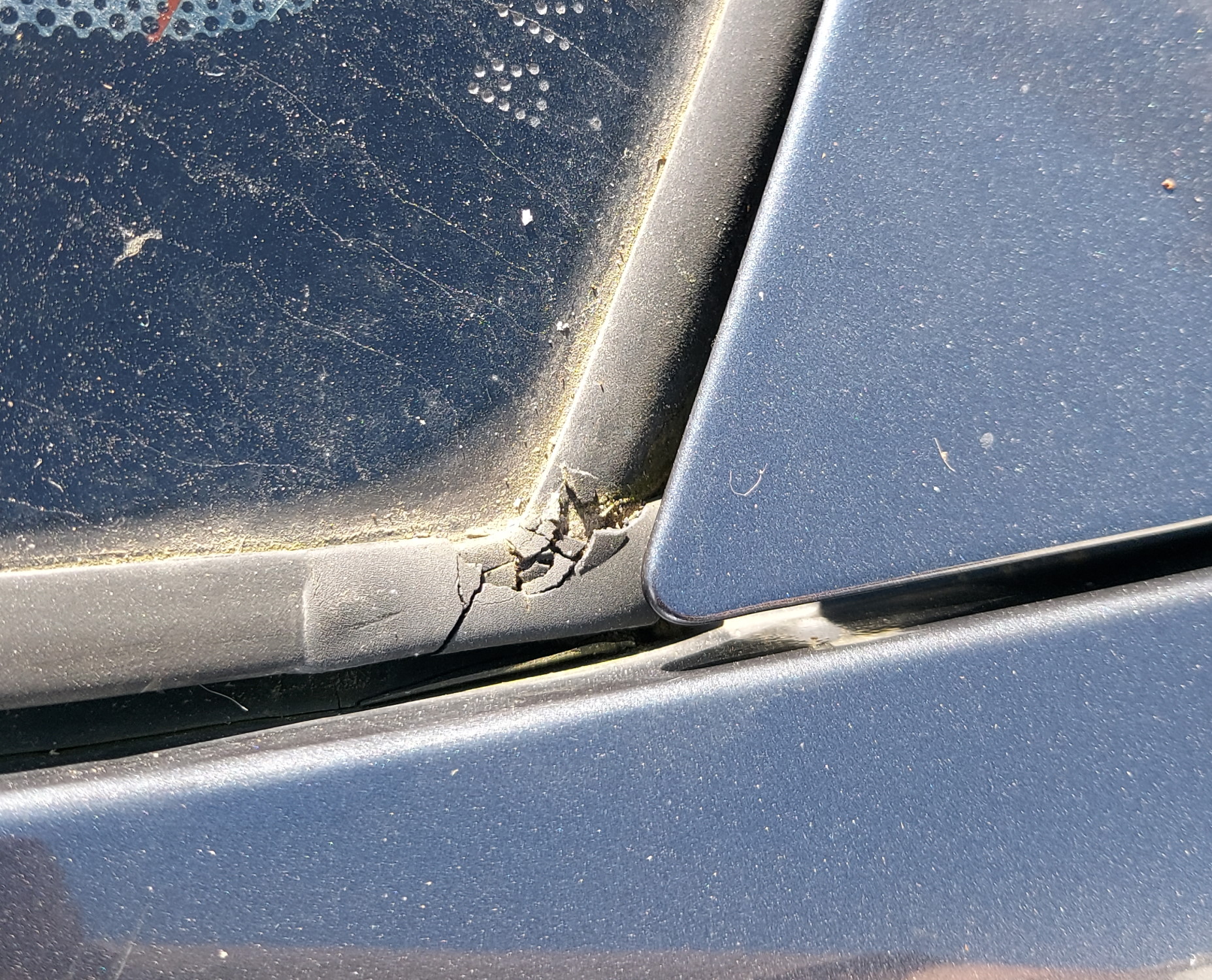

MPB-26 a écrit : 07 févr. 2023, 21:50
Salut jul',

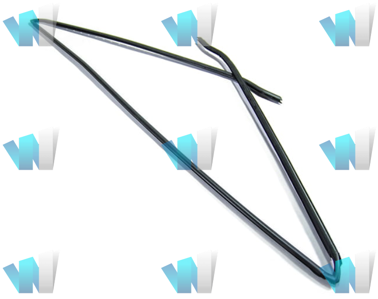

Pour une fois je n'ai pas écouté le conseil car côté communauté BMW tous le monde semblaient indiqué que c'était quand même assez facile à faire.
J'ai donc commandé non seulement l'enjoliveur avant, mais arrière aussi. C'est drôle, l'arrière est emballé dans un carton.... Qui ne rentre pas dans le coffre :lol:

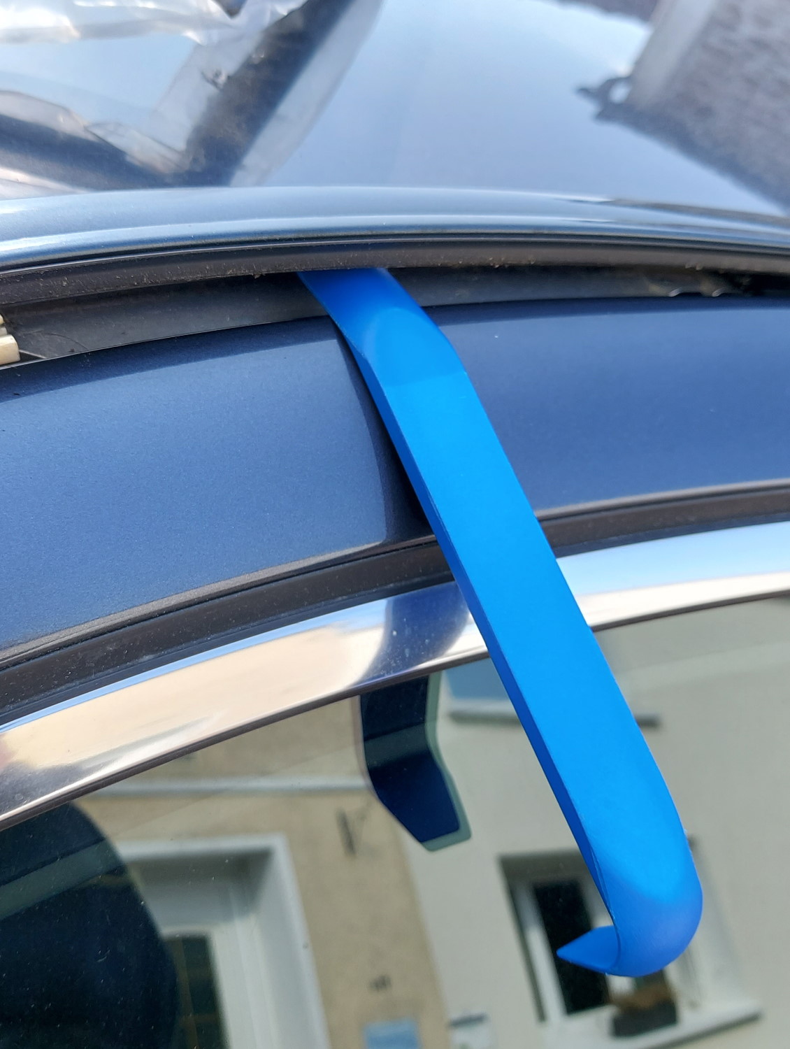

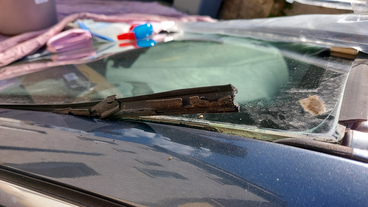

Aujourd'hui, super soleil j'étais très motivé. Pendant que la 205 se vidangeait et après avoir changé les bougies, je me suis attaqué au pare-brise avant, enfin à l'enjoliveur. Pour rappel, la séchitude du truc, en regardant ça s'est effrité et j'ai arraché le coin en touchant à peine ! Pourtant la voiture est presque neuve :mrgreen: :mrgreen:

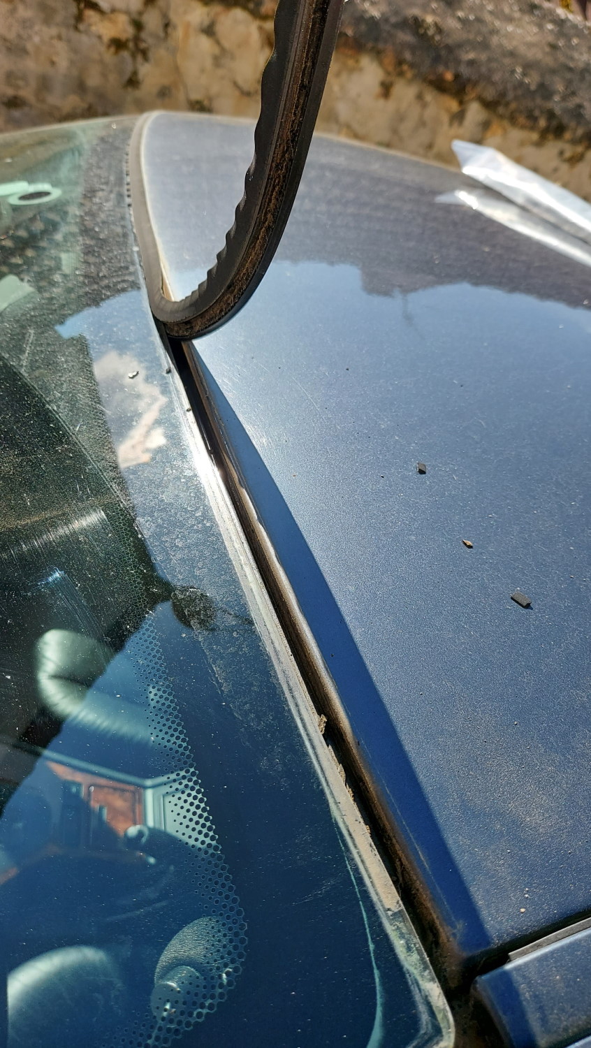

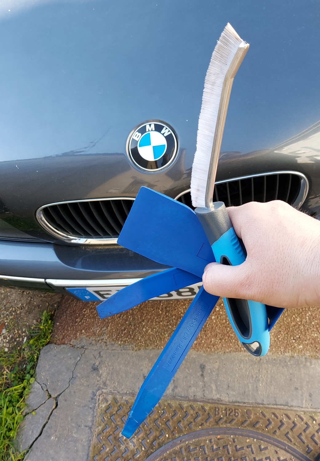

Le coin étant défait, ça a été relativement facile pour sortir les éléments de leur emplacement ! Je suis super content du set d'outils en nylon que je me suis commandé, ça coûte pas cher, et ça m'a permis, par exemple, de sortir la baguette du toit sans rayure et en 10 secondes !
Point de non retour, après ce que j'ai lu ici j'étais un peu inquiet. Dans les outils bêtes mais pratiques, la petite brosse en photo ci dessous, trouvée par ma femme chez "Action", vendu comme brosse pour nettoyer les joints ! :D Idéal pour aller dans le fond entre la caisse et le parebrise.
J'ai passé un coup d'aspirateur puis nettoyage.

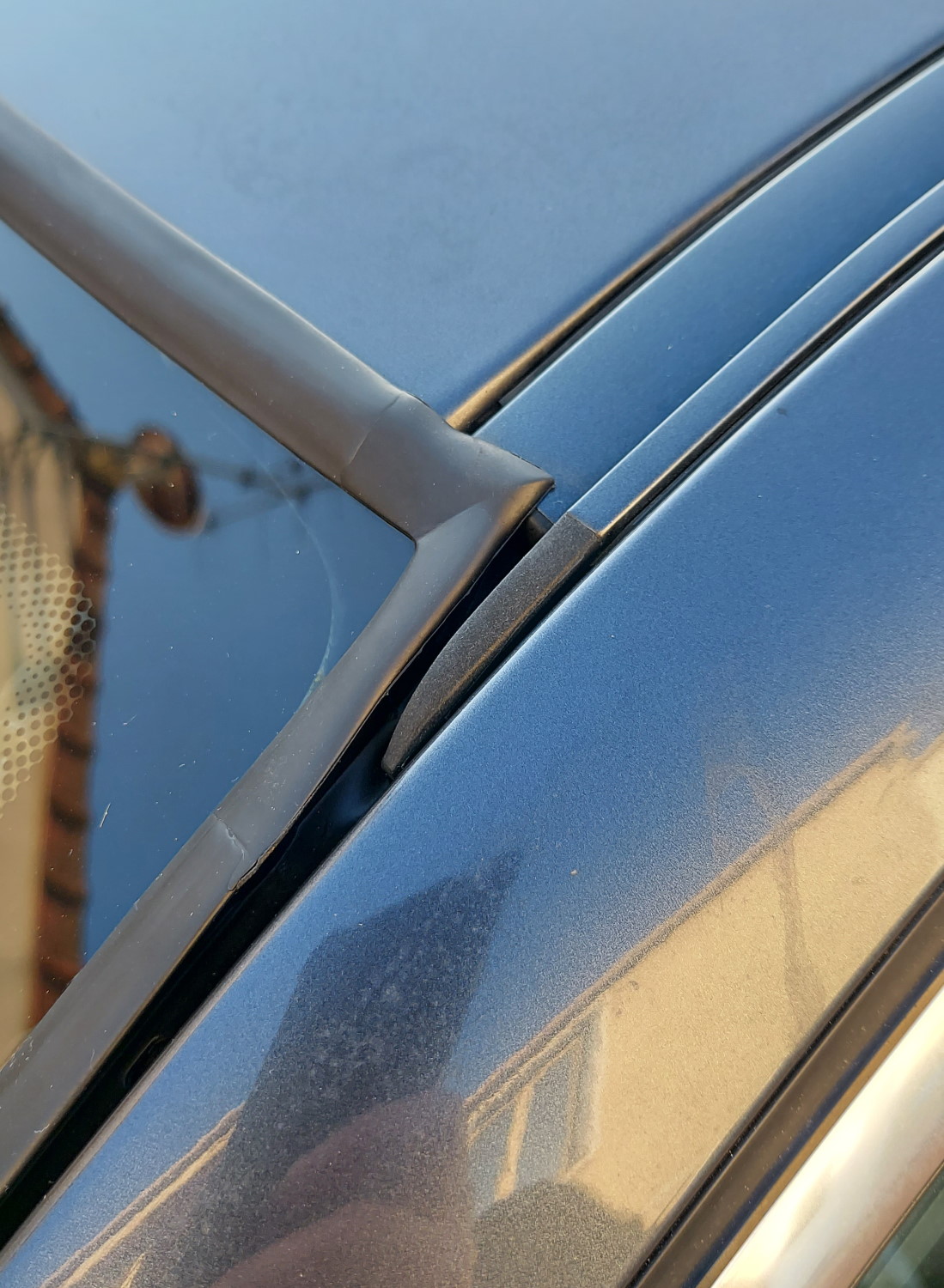

Voici le résultat, il m'aura fallu tout juste moins d'une heure en prenant mon temps et en nettoyant quand même assez bien je trouve :unsure: :mrgreen:
Je regrette de ne pas avoir commandé les 2 pièces toutes sèches aussi en bas du pare-brise:
Sinon chez BMW je me suis laissé emporter en commandant aussi l'enjoliveur arrière, sans trop savoir dans quel était il était, et bien ce n'est pas un mal. ça sera à faire pour cette semaine, je suis en vacances, j'en garde sous le coude :D. Regardez donc la partie arrière:
