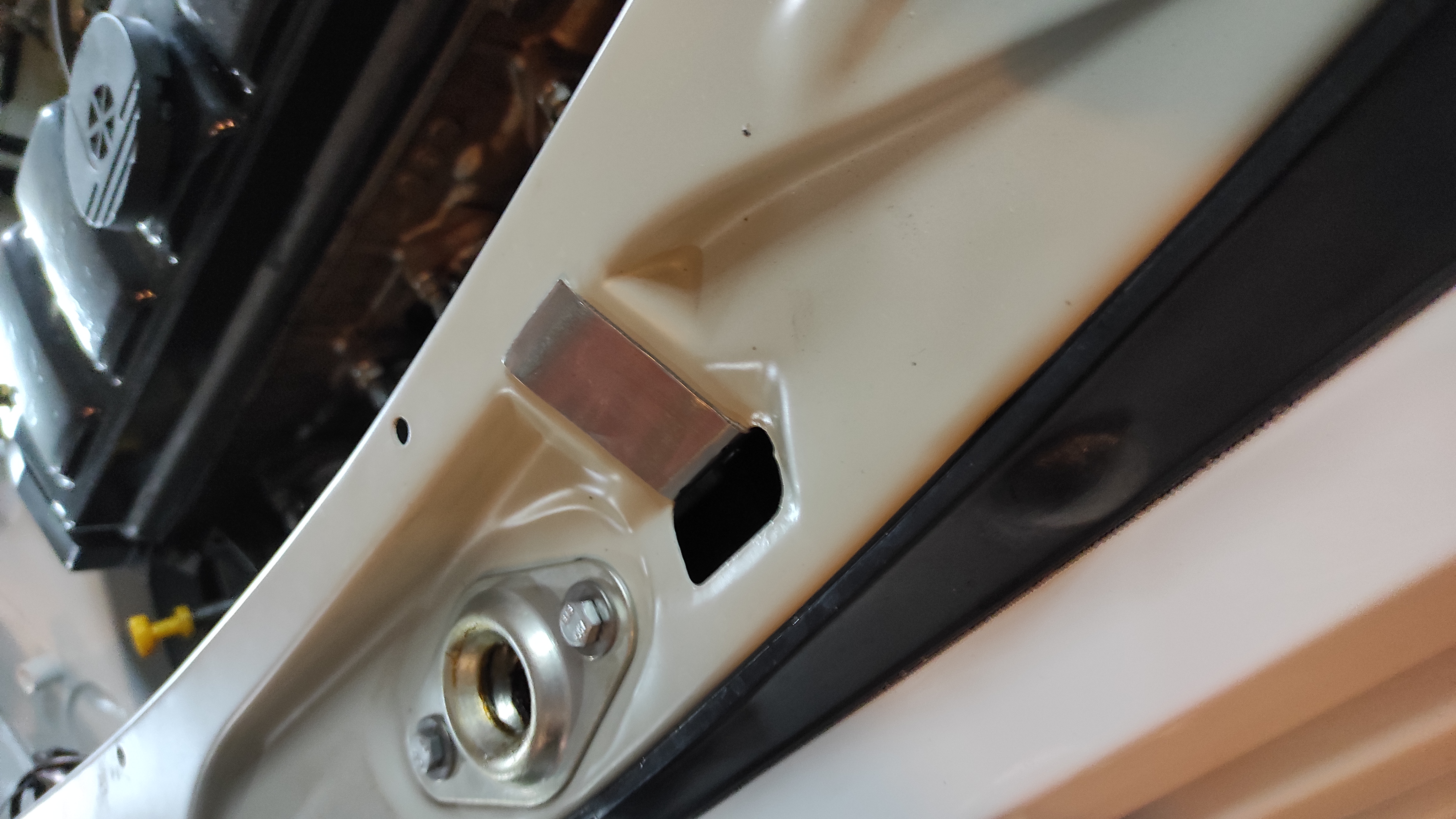

  • Ajout d'une protection sur la traverse avant, que la retenue du capot ne détériore pas la peinture :ok:

Ingénieux ton petit morceau de métal pour protéger la peinture de la traverse. :p

Teelck a écrit : 07 nov. 2022, 08:29 Ingénieux ton petit morceau de métal pour protéger la peinture de la traverse. :p
Au départ je pensais faire une tôle en inox plié fixé avec des vis tête fraisé. Un morceau de clinquant inox et du double face ça marche aussi bien ! :mrgreen:
