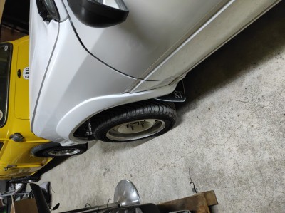

Elle va faire des "stoppie" la Rallye !!
:mrgreen:
Membre du Club 2024
Membre du Club 2024
Messages : 13108
A remercié : 117 fois
A été remercié : 408 fois
Re: Bientôt de retour !
Beau montage :ok:
