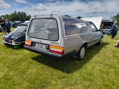

Dimanche dernier premier sortie en rallye depuis 2 mois lors du rassemblement annuelle des mecanique ancienne du thelle.

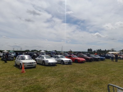

La suite

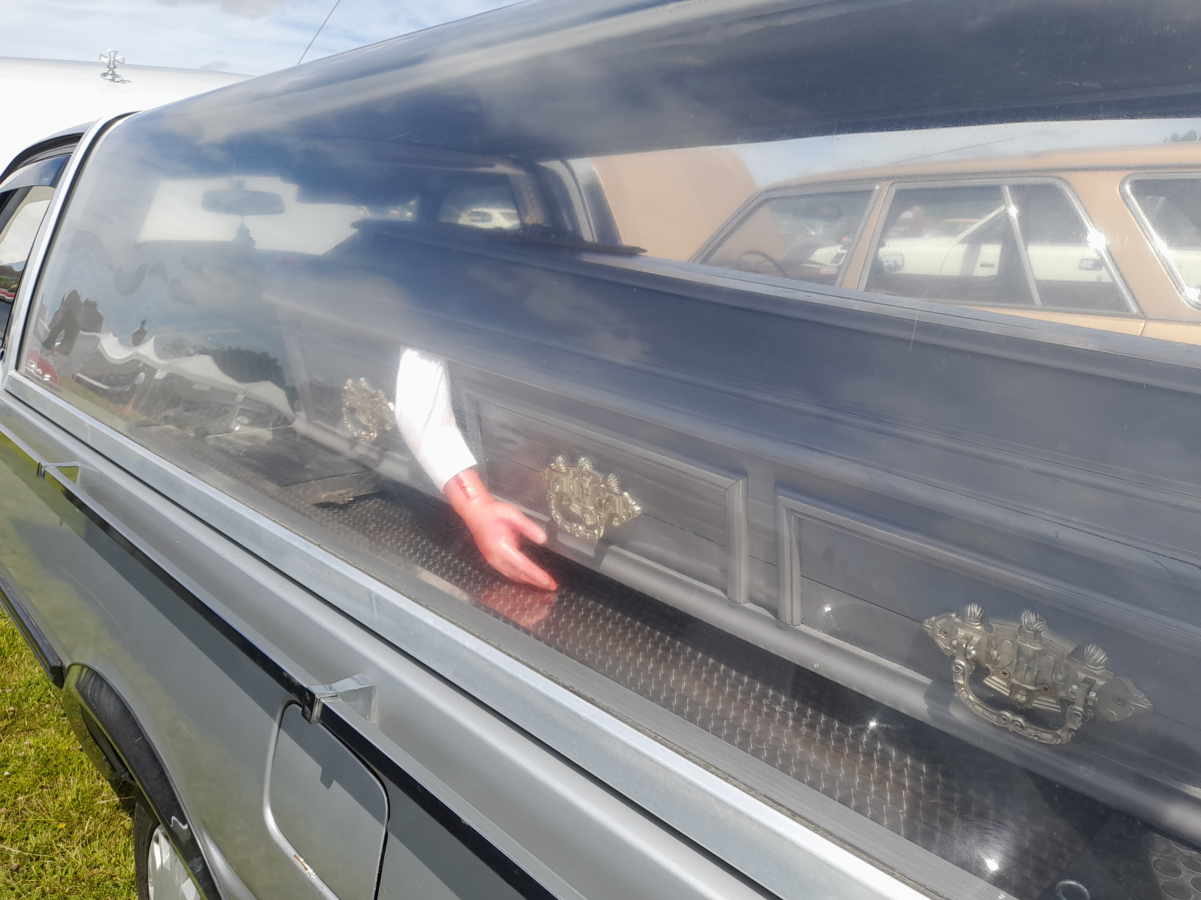

Il y'avais une belle ralloche je n'ai pas vu le proprio si il est par ici ;)

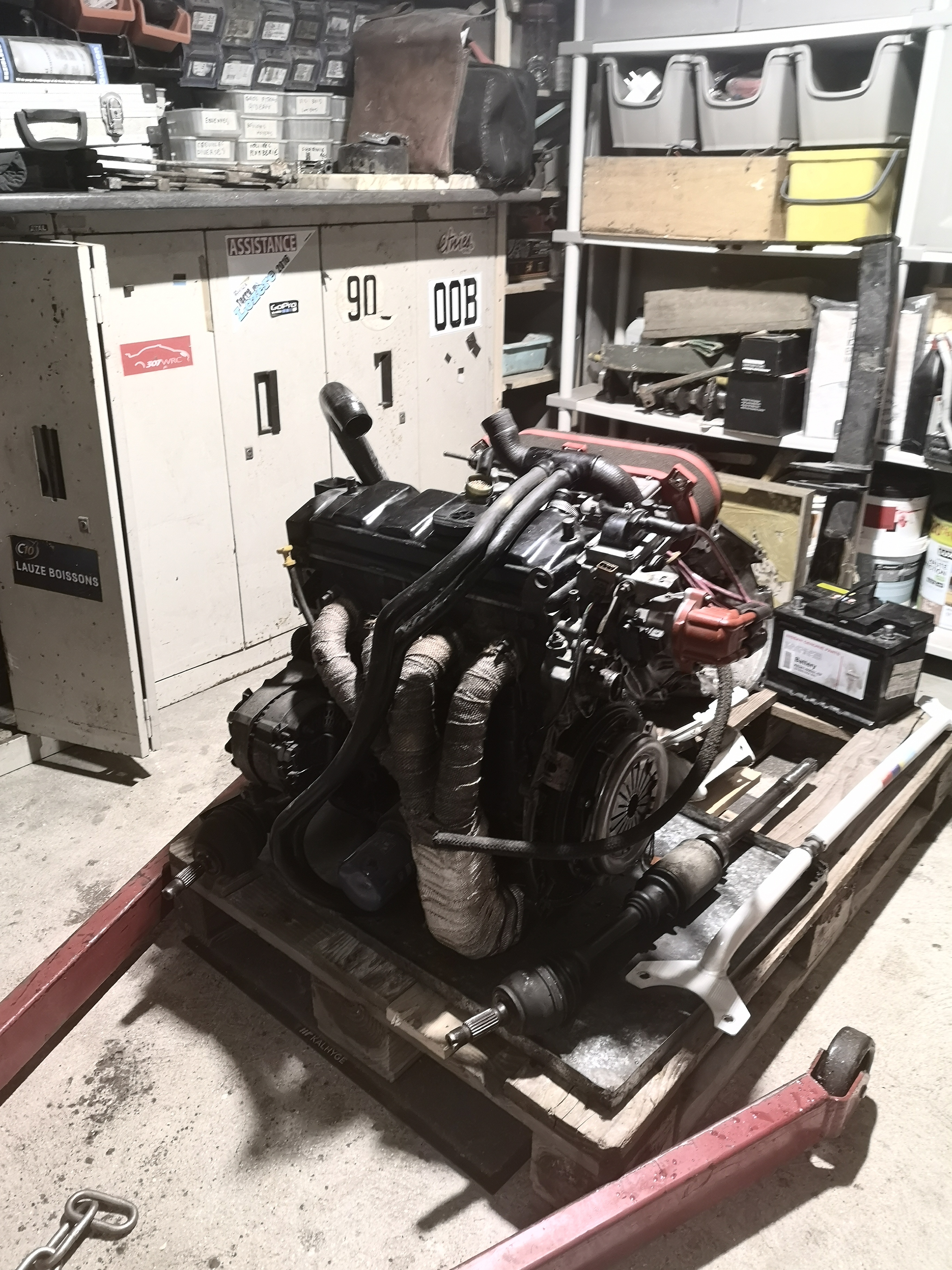

Aujourd'hui dépose du moteur pour éradiquer ma fuite d'huile qui me pourrit la vie depuis un bail.
La suite dans 2 semaines, la dépose du vilo par maître loodo :ok:

Vilo deposé encore un grand merci à loodo pour l'opération.

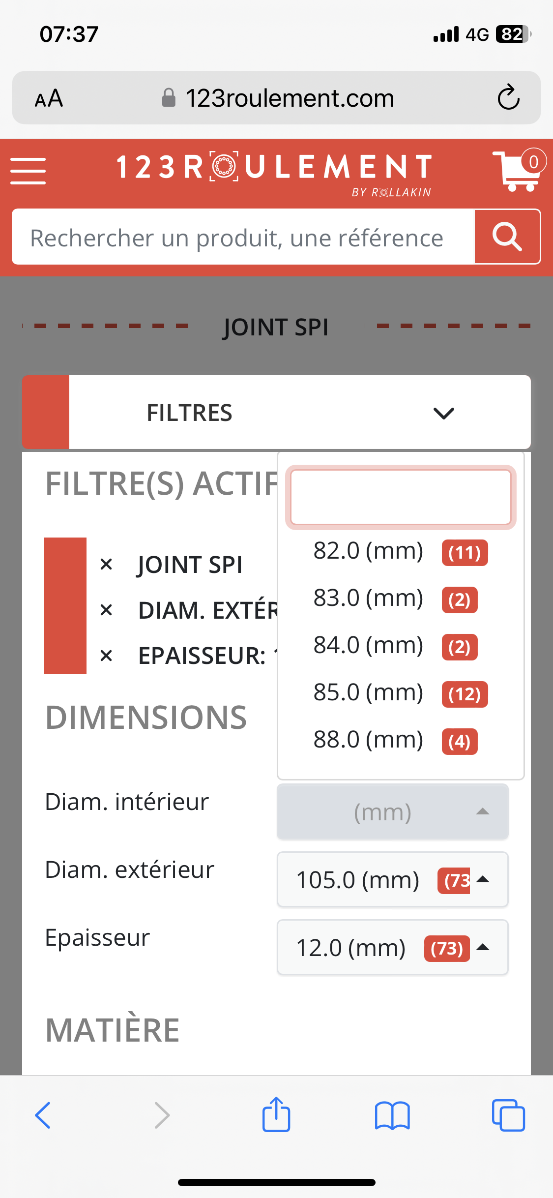

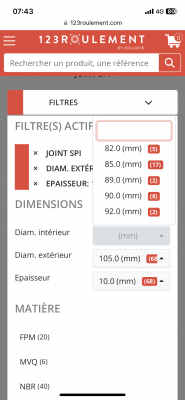

Le vilo est chez soprad pour essayer d'en faire quelque chose.il va enlever un peu de matière sur la porté du joint que on compensera avec un joint modifié. Ludo posait une bonne question il n'existe pas de joint cote réparation ?

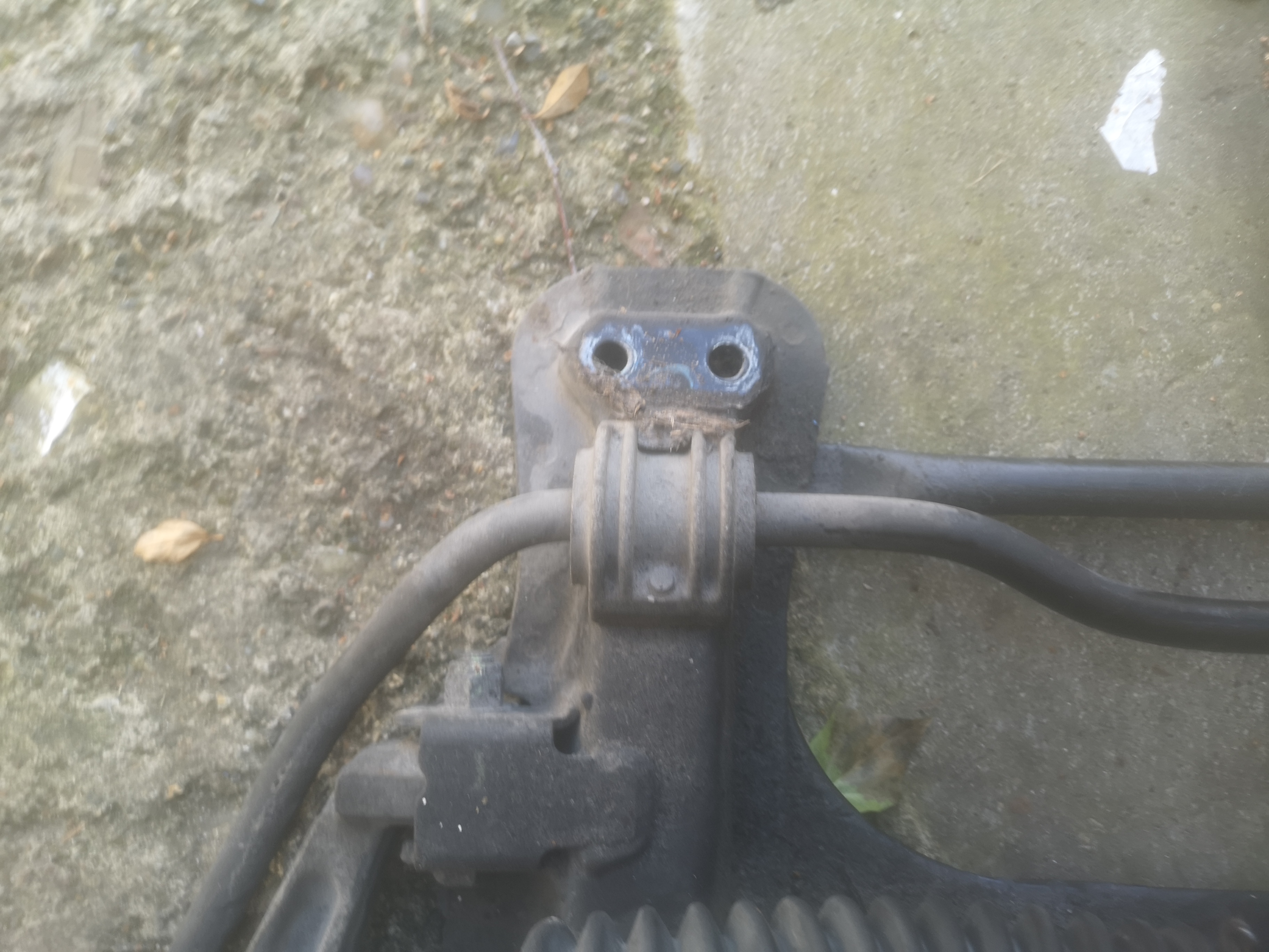

Et dimanche j'ai du nettoyer les répercussions de cette fuite... Et puis mettre un coup de propre sur 34 ans de crasse par la même occasion. J'ai même réparé la fixation du cric ça traînait depuis un bail. Maintenant faut que je pense à en trouver un plus beau.
Y'a encore du taf mais ça avance ^_^

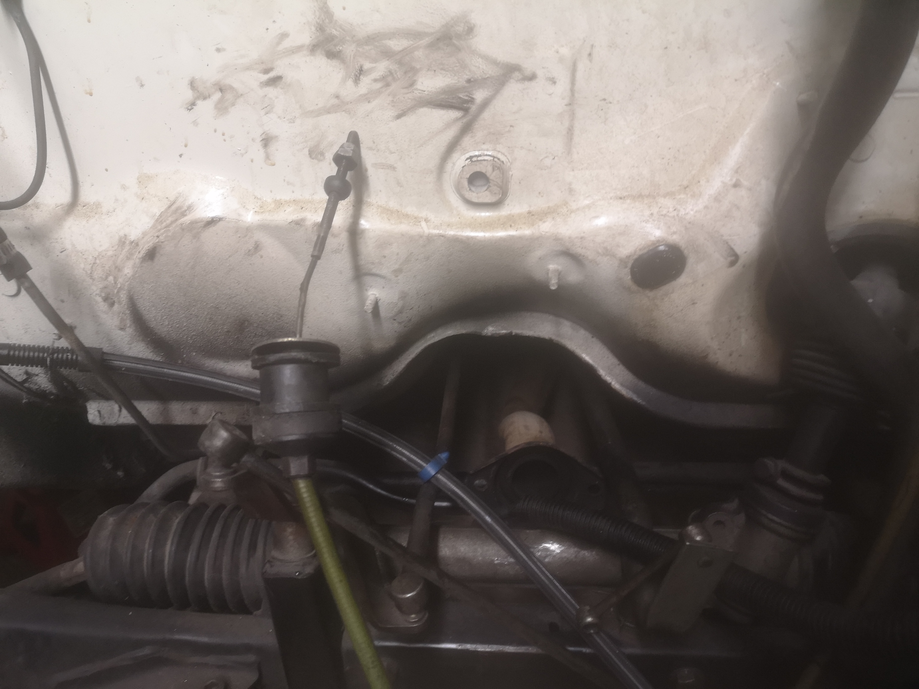

Autres choses je suis persuadé que sur la tablier il y'avait une agraphe blanche qui tiens le tuyau d'arrivée d'essence. Si quelqu'un peut me confirmer ça ;)

Tu parles de SOPRAD comme société à fuir ?
Pour ta porté de joint, non il n’existe pas de joint en cote réparation.
Mais tu peux avoir plusieurs choix de réparations.
Soit tu prends un joint moins épais que l’origine, ce qui déplacera la portée de la lèvre,
ou tu peux aussi faire usiner ton vilo à une cote de 84mm.
Mais tu peux aussi baguer ton vilo pour ne pas toucher à la cote origine et ainsi le passer à 88mm.
