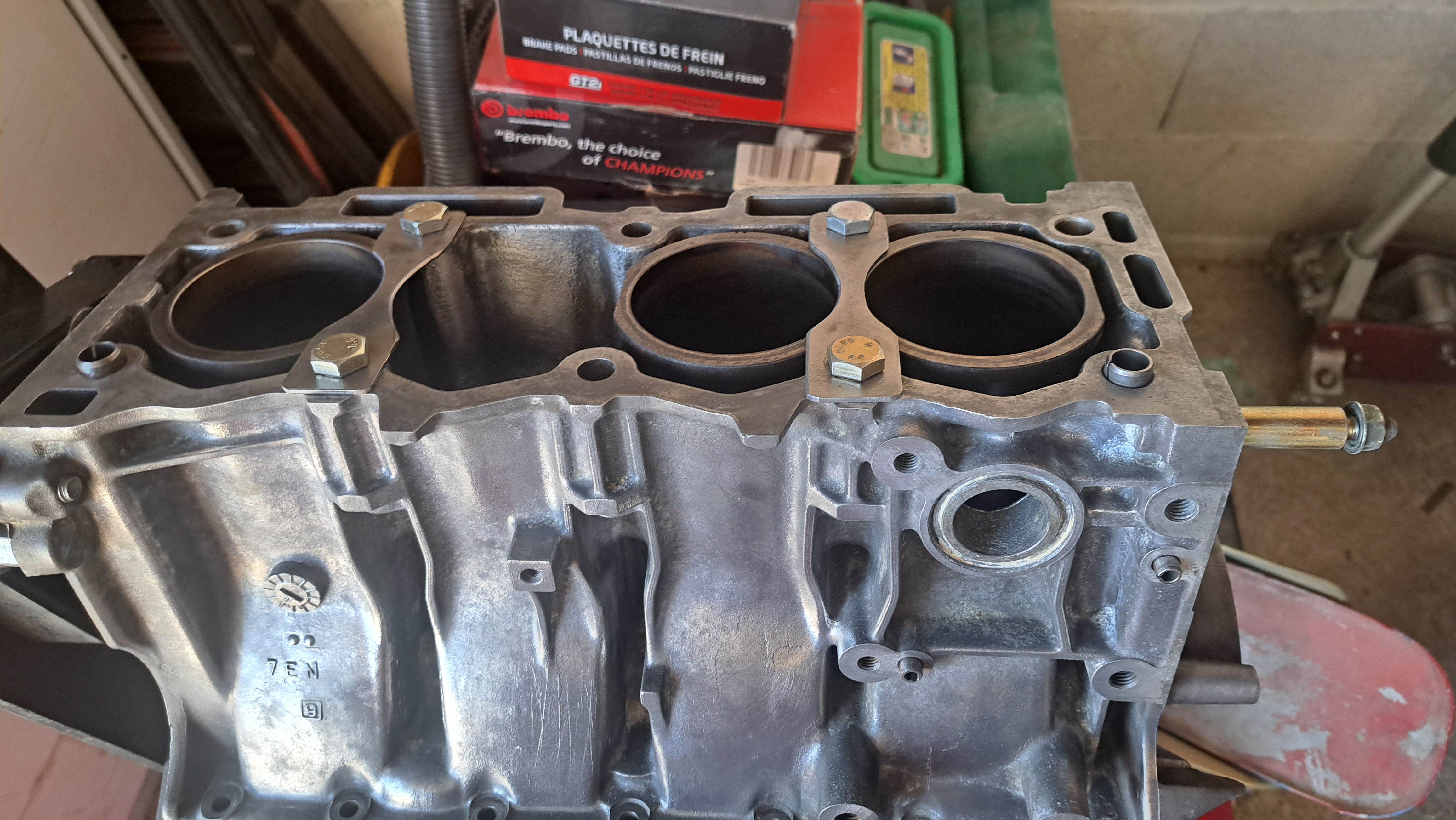

Ha mince une photo qui sert à rien !

Remarque la plomberie ça te connaît !

Une renaissance !

En attendant les pièces et après un bon nettoyage, on a commencé le remontage hier avec François

Je sens que je ne vais pas m'ennuyer les prochains week-ends !

On s'y est remis aujourd'hui avec l'ami François, on a pas mal avancé

Vous avez utilisé quoi pour l'étanchéité, pochette de joints papier ou silicone auto ?

A quel niveau?

Ben tout à part jdc, collecteur, couvre-culasse et spys…
En général soit on choisit d'acheter une pochette de joints complète, soit on achète les joints spécifiques cités au-dessus, et le reste au silicone (voir en complément du couvre-culasse et toriques tassés comme modine), cette dernière est plus économique (c'est ce que j'ai fais pour mon dernier moteur), je voulais savoir par curiosité

Non , on a pris la pochette complète, moins j'utilise de pâte à joint mieux c'est

Ok, merci.

On touche au but, il reste les jeux aux soupapes à faire, remonter le carter inférieur, les caches distribution et le moteur sera prêt à retrouver son compartiment
