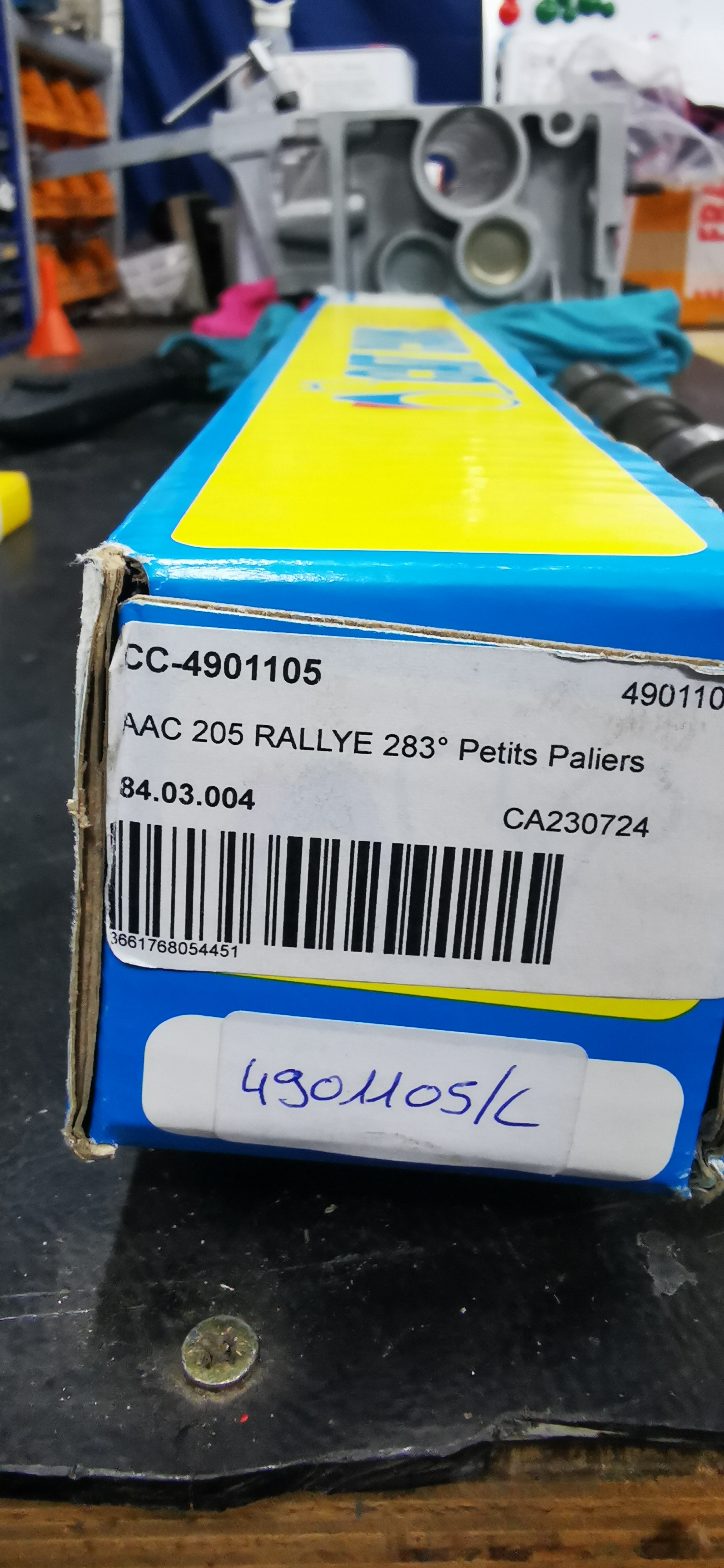

jean-luc13 a écrit : 27 sept. 2023, 21:14 Tu as pris lequel du coup? :unsure:
Le 4901105 :ok:

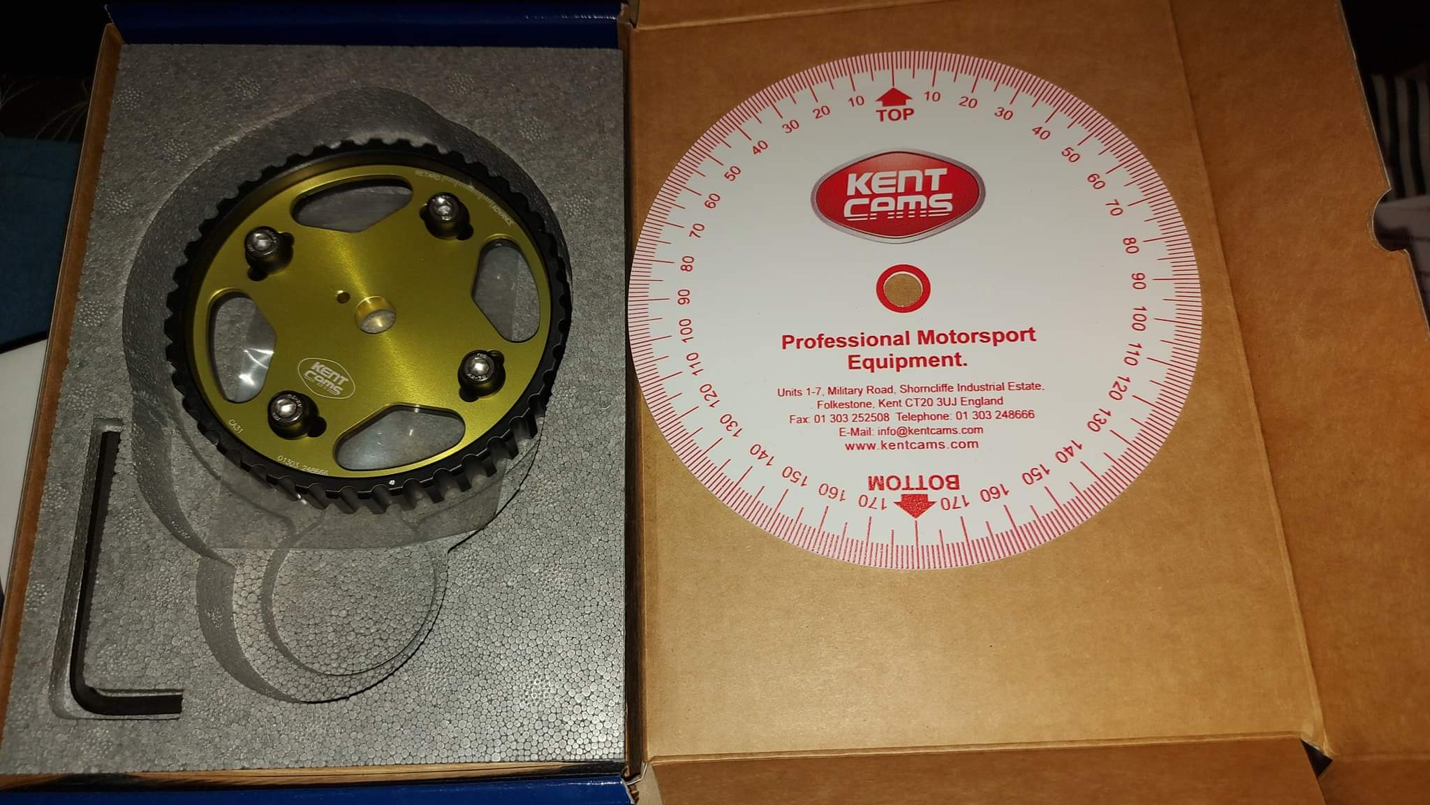

Parcontre quel poulie daac reglable mettre ? La plus légère bien sûr :D

La plus légère c'est la Kent :ok:

jean-luc13 a écrit : 27 sept. 2023, 21:32 La plus légère c'est la Kent :ok:
Tu commande chez qui cette poulie?

Je l'avais prise chez NSB Concept :ok:

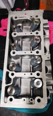

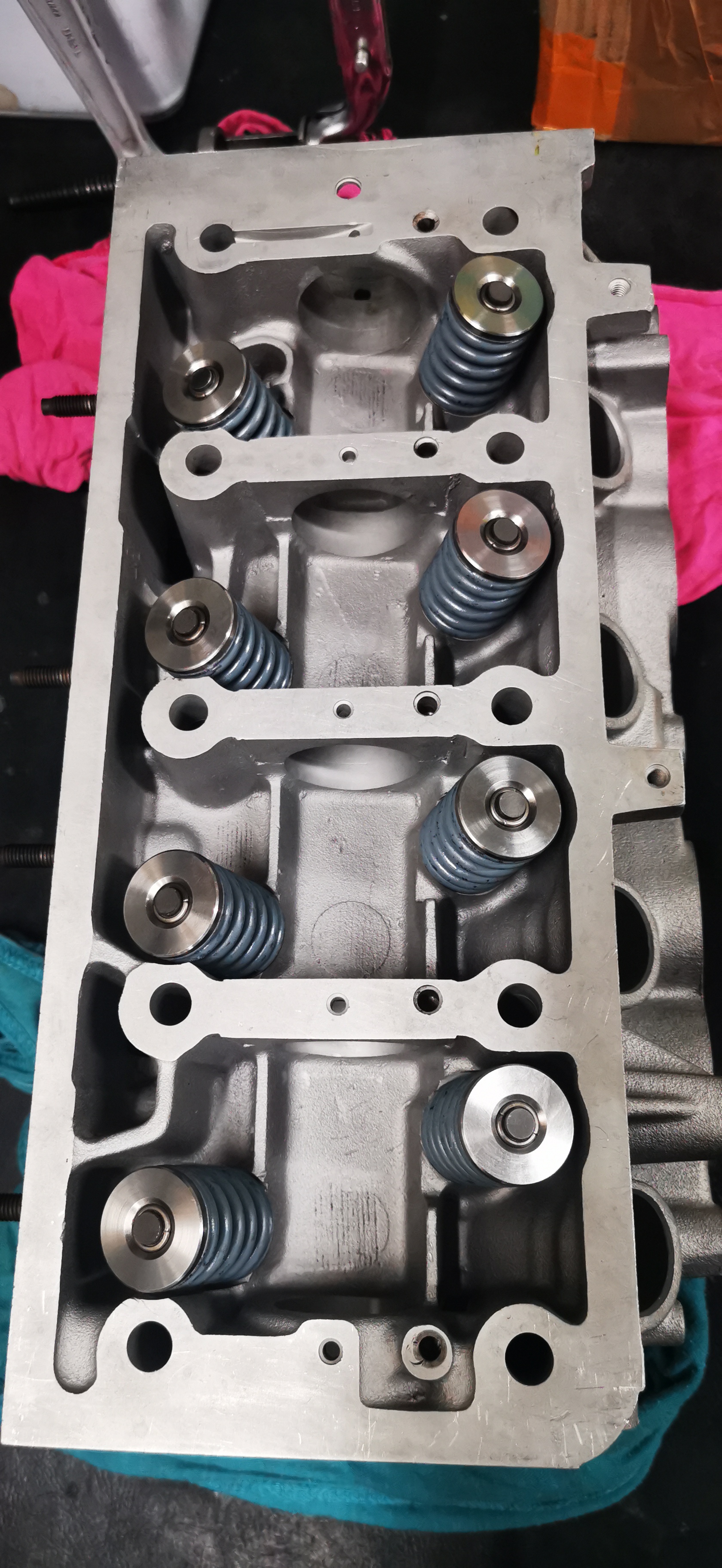

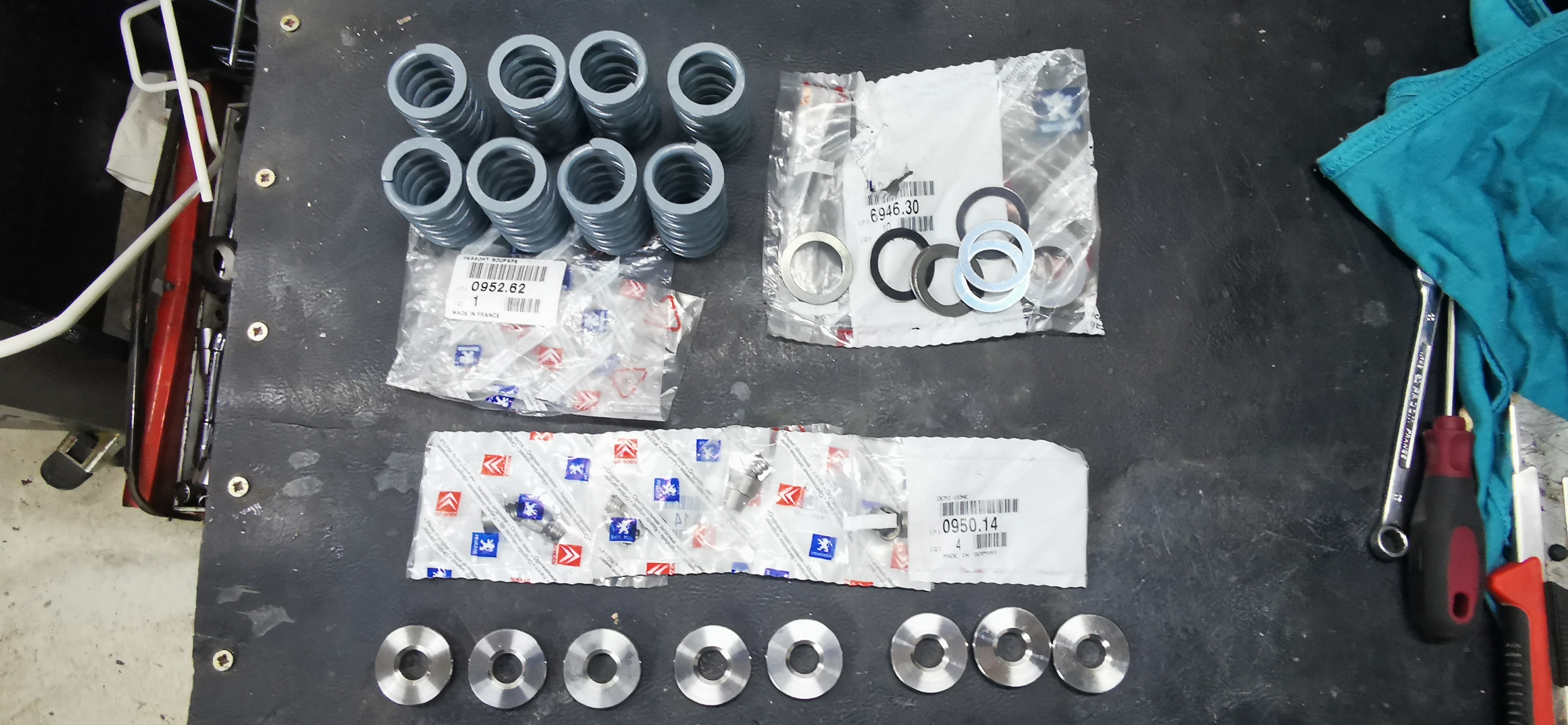

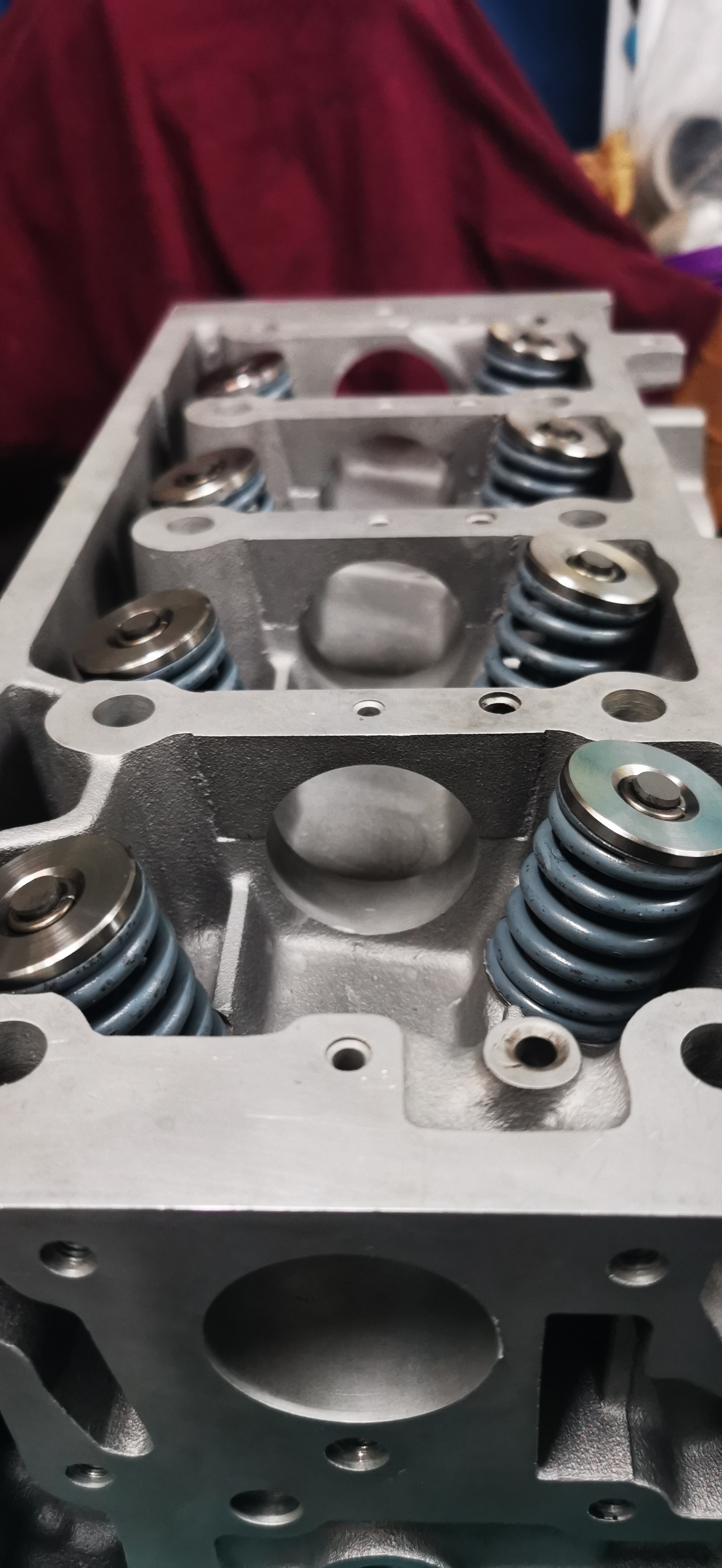

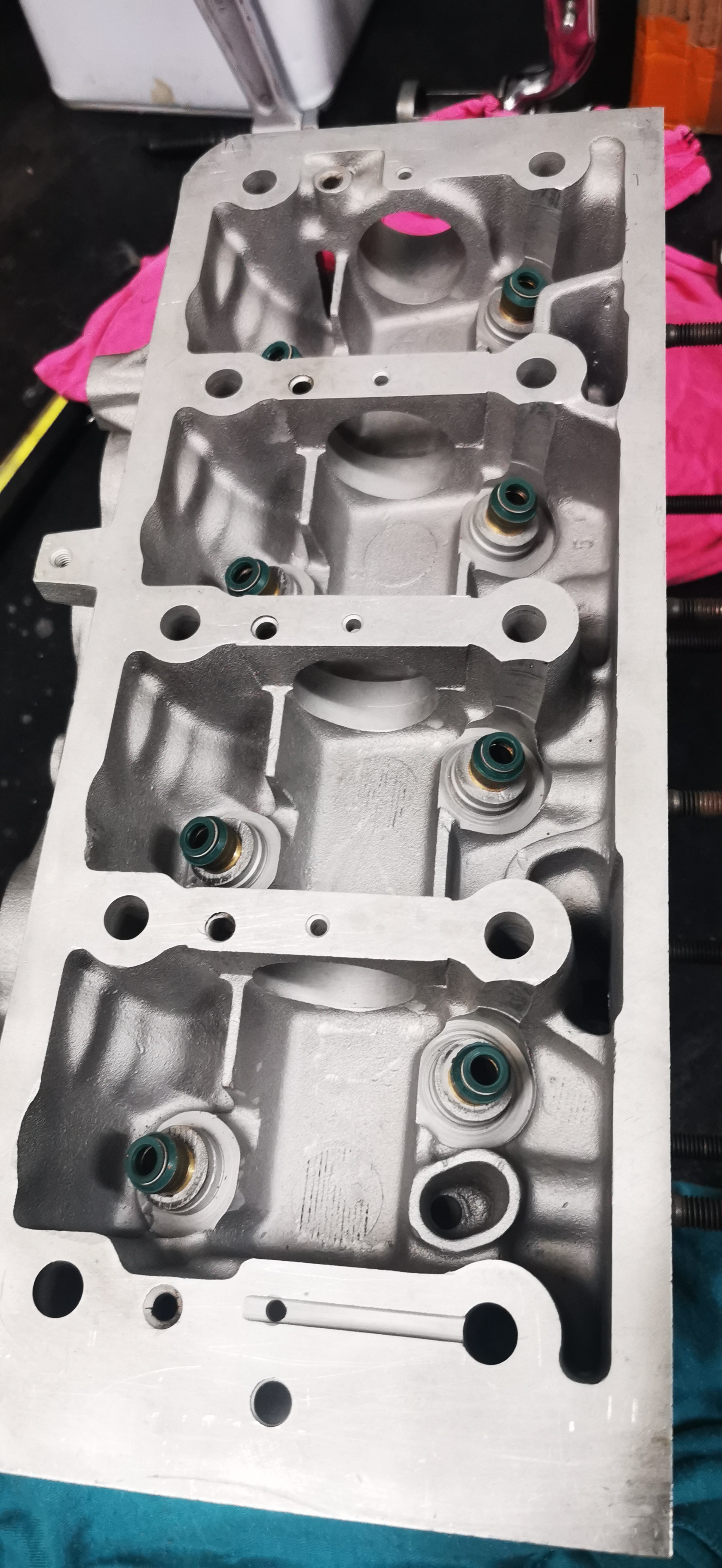

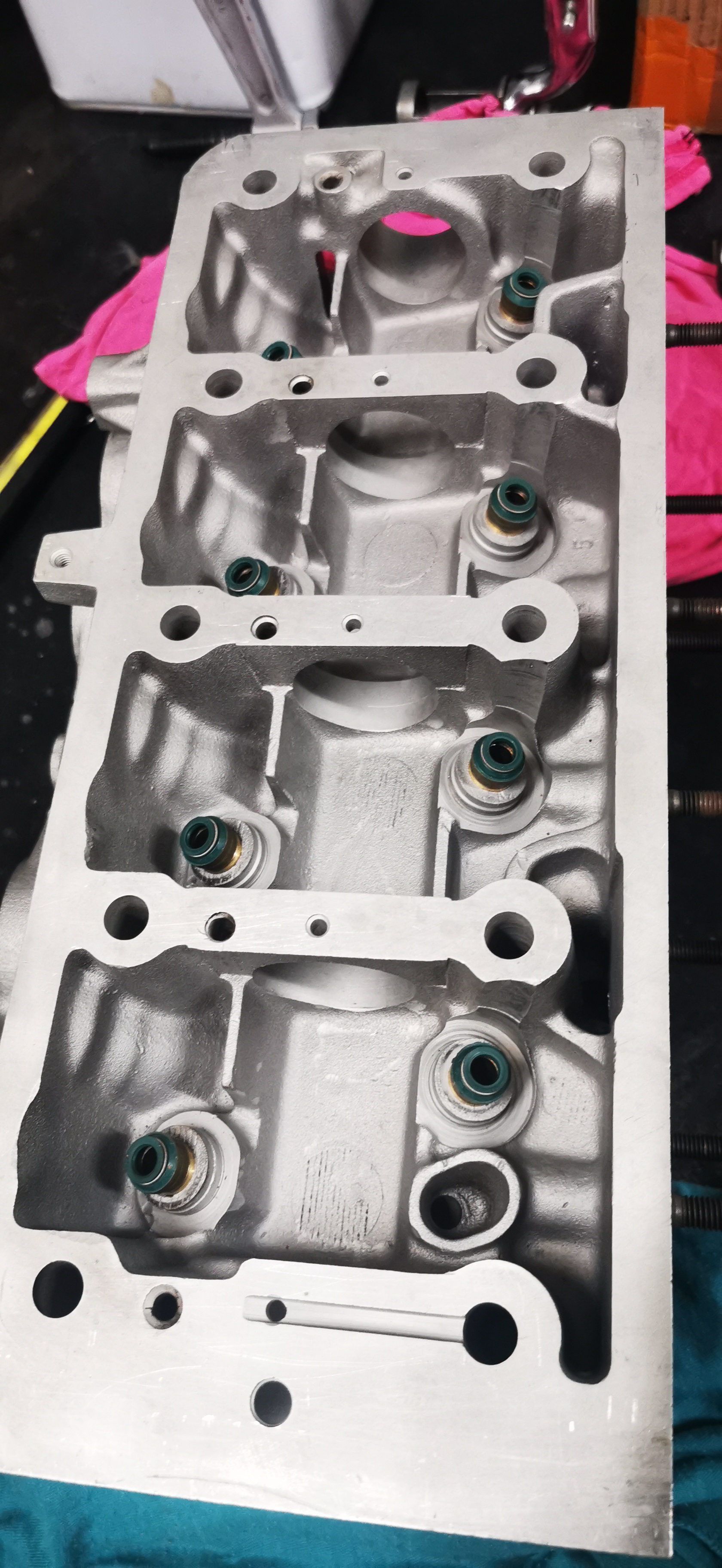

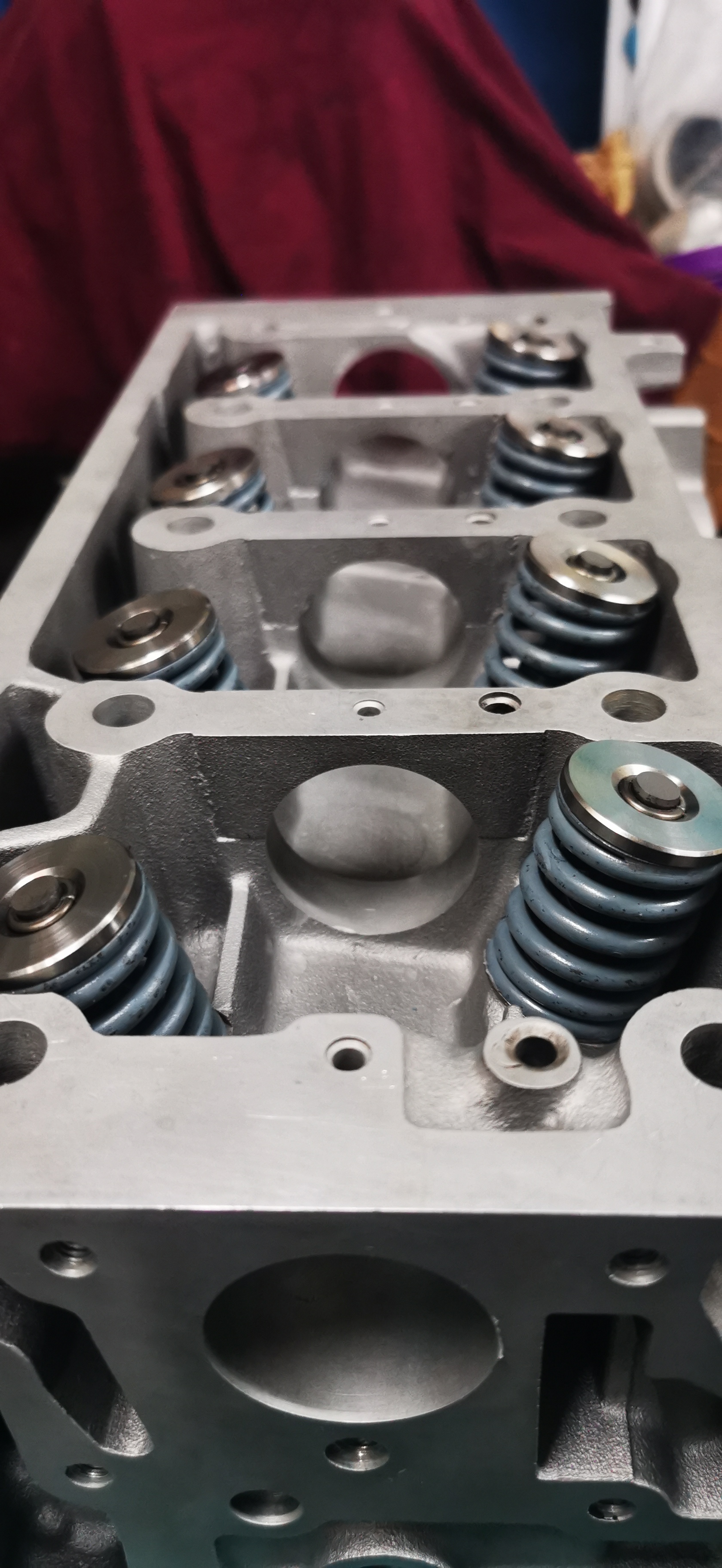

Déterrage du sujet avec la reprise des travaux du moteur.... enfin pour le coup de la culasse .
Soupapes neuves affinées , conduits agrandis , travail des 3 angles des sièges de soupapes , coupelles titane (batteux Compétition ) , et le reste des pièces en neuf peugeot .

Je viens de relire les 98 pages , tu as quand même fait un sacré boulot sur cette auto Marco!! :blink:
Hâte de lire la suite! <oo>

Merci jean Luc moi aussi j'ai hâte de voir ce que vas donner ce moteur B)

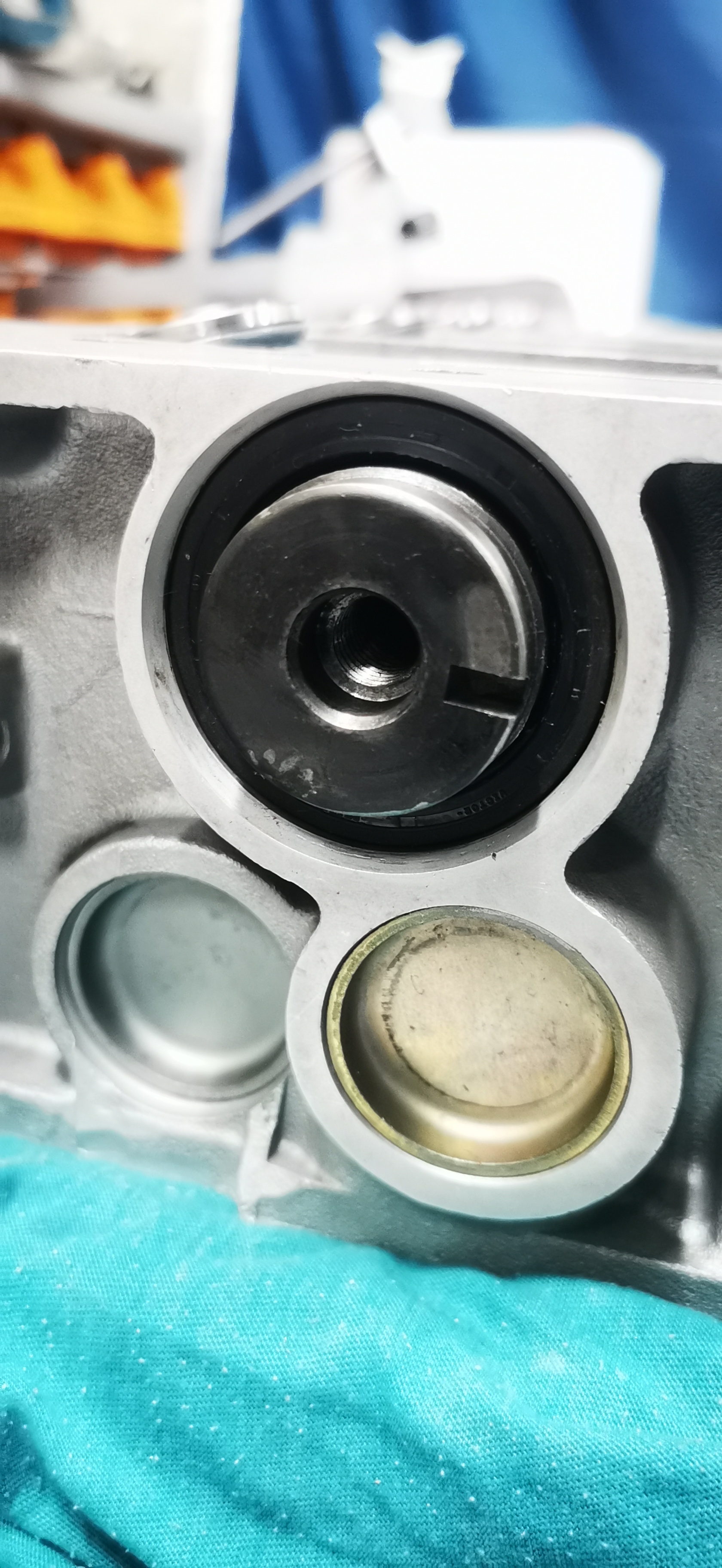

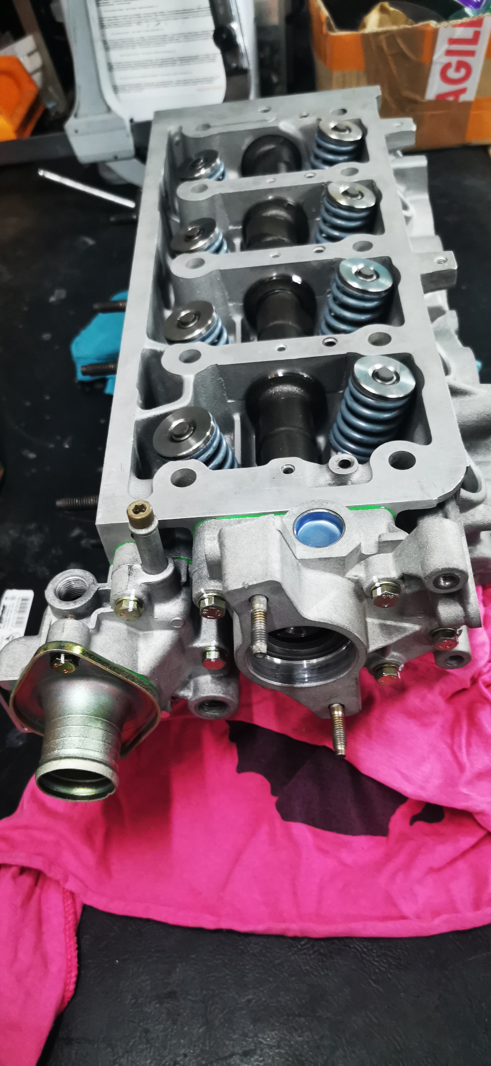

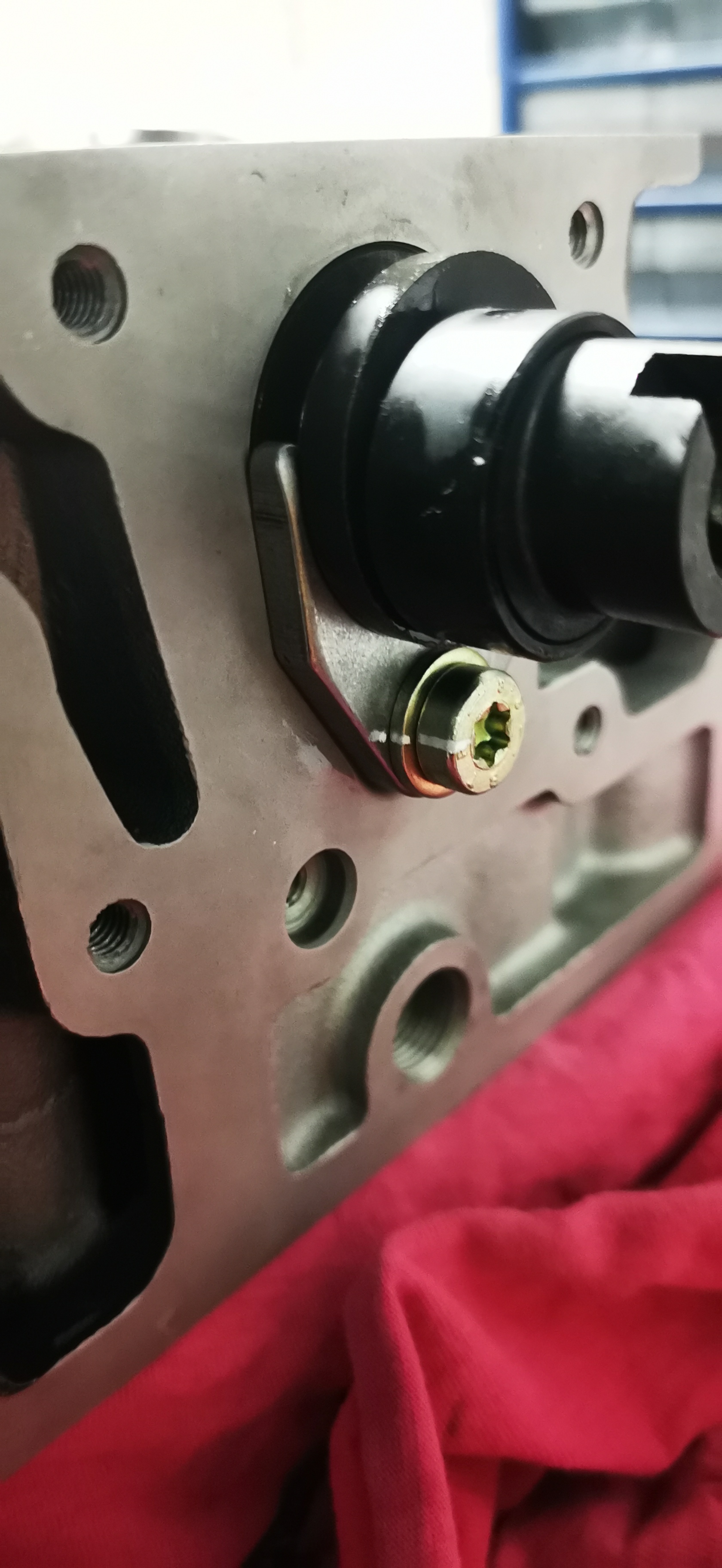

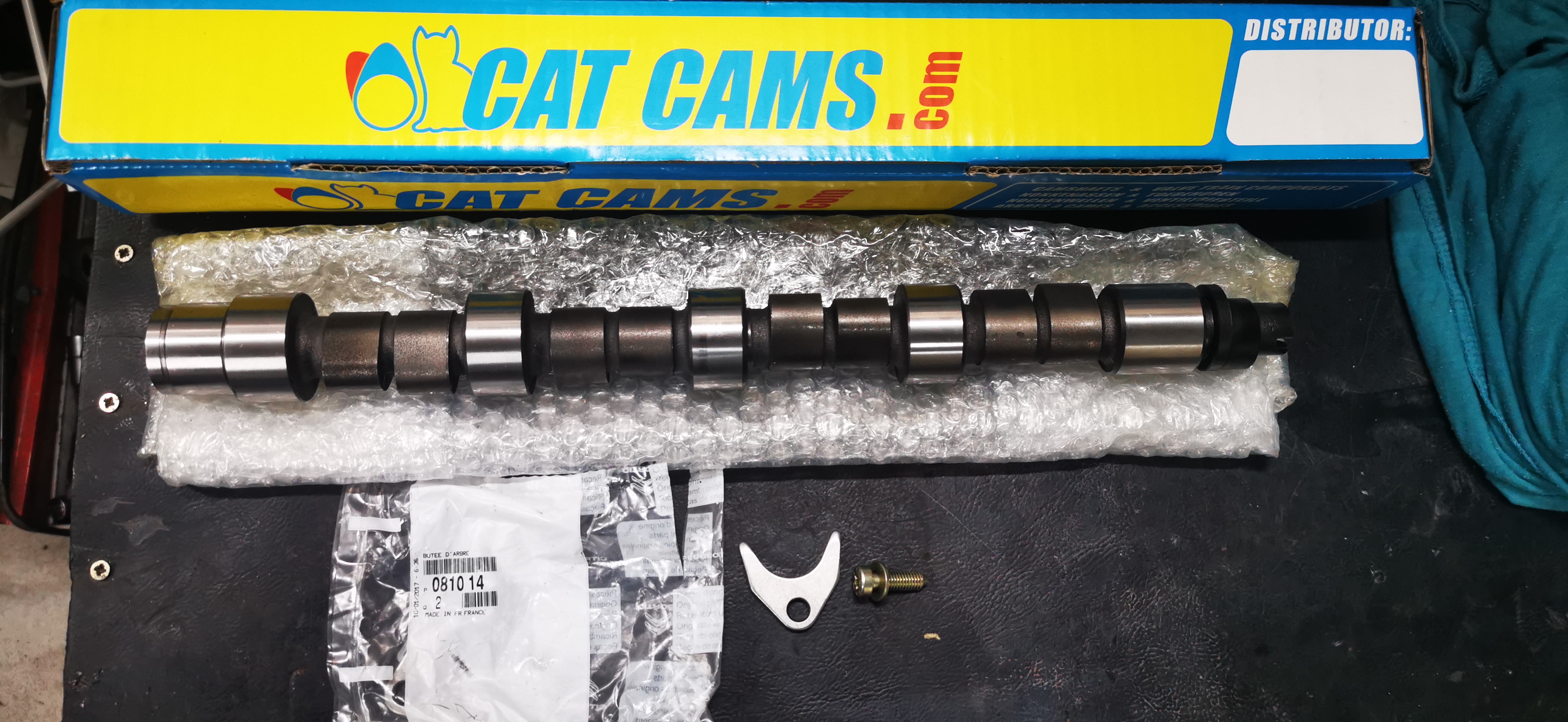

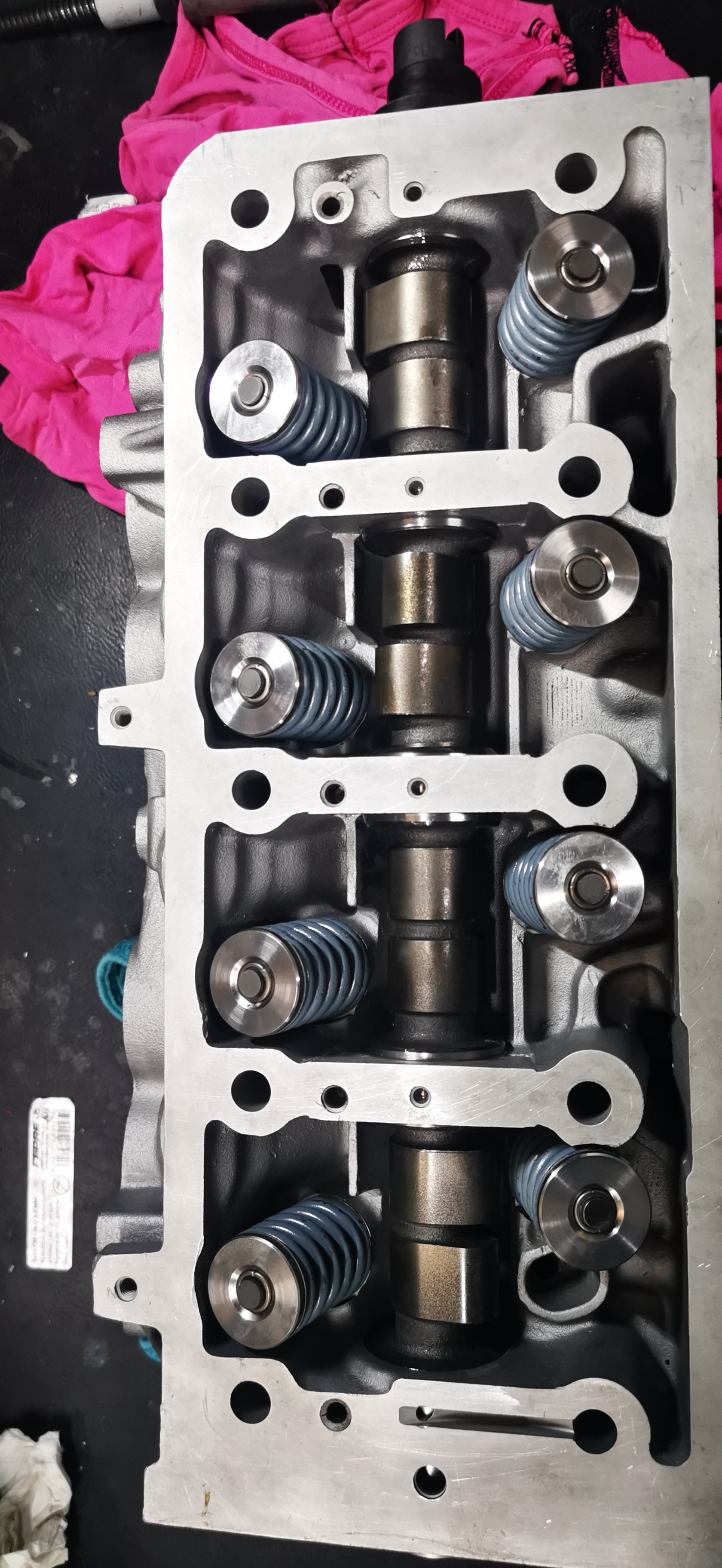

Je continue le travail vite fait aujourd'hui pour m'esquiver dans le garage pour la pose de l'arbre à cames 4901105 sur la culasse , joint spy neuf ,plaque et vis neuve .
Le tout serré au couple . :)

:mrgreen: Je me disais bien que tu n'allais pas en rester là !!
Beau boulot Marco :ok:

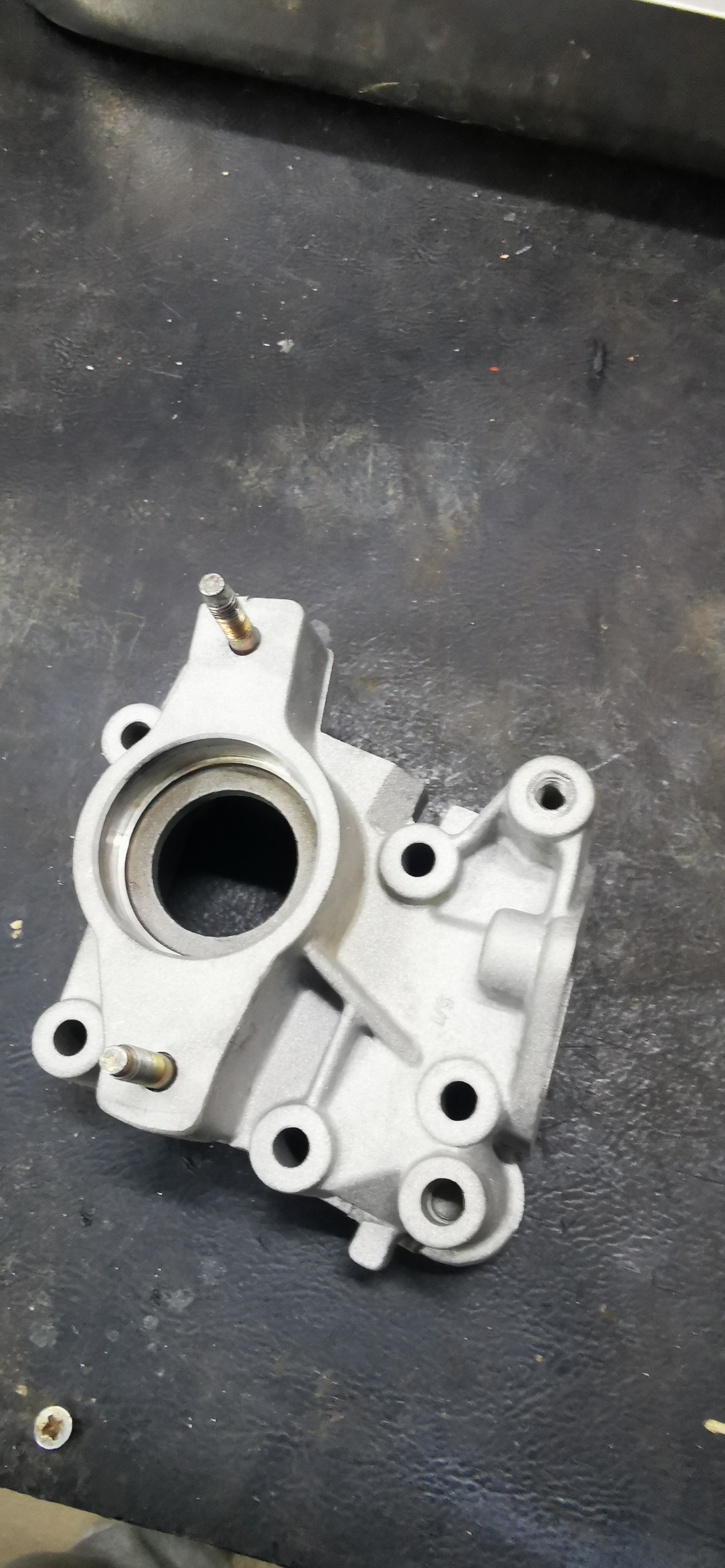

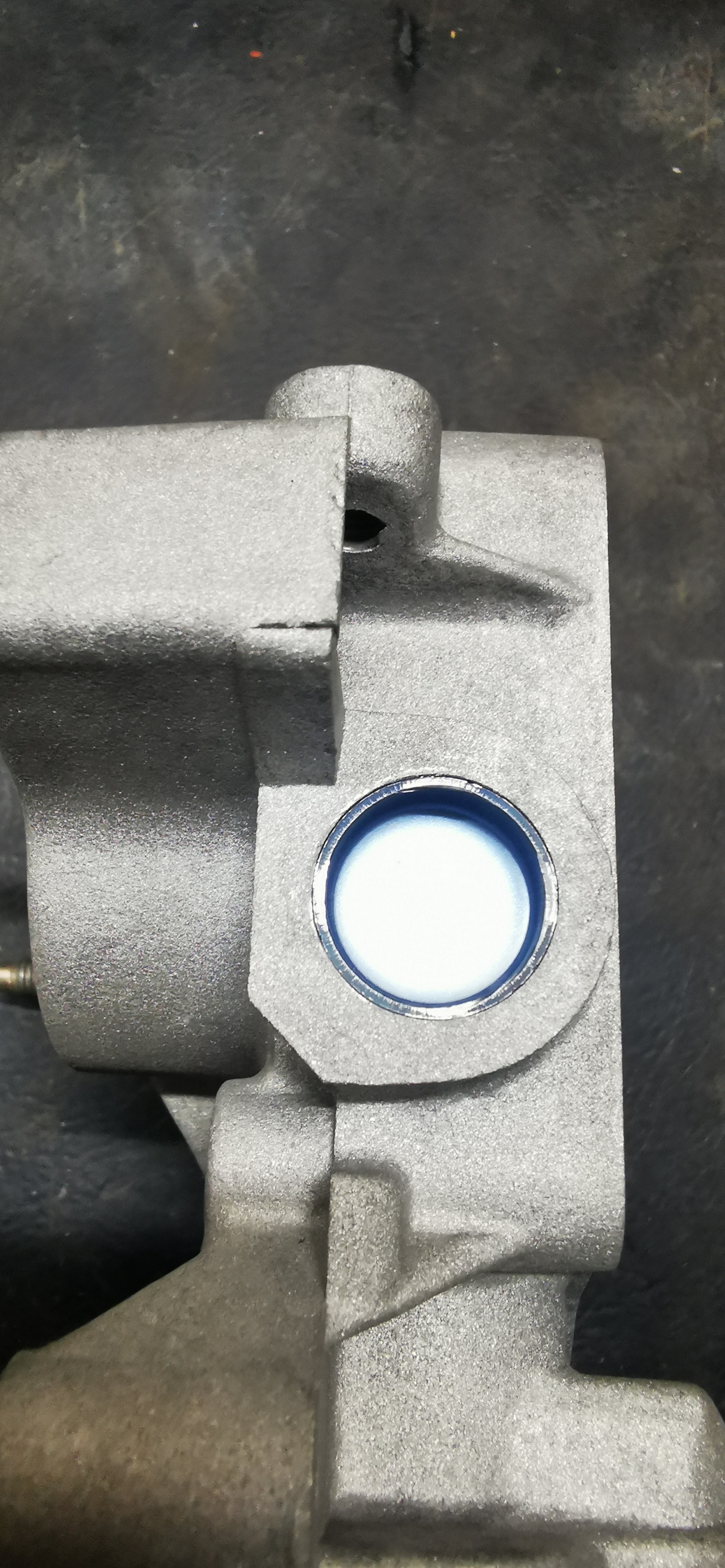

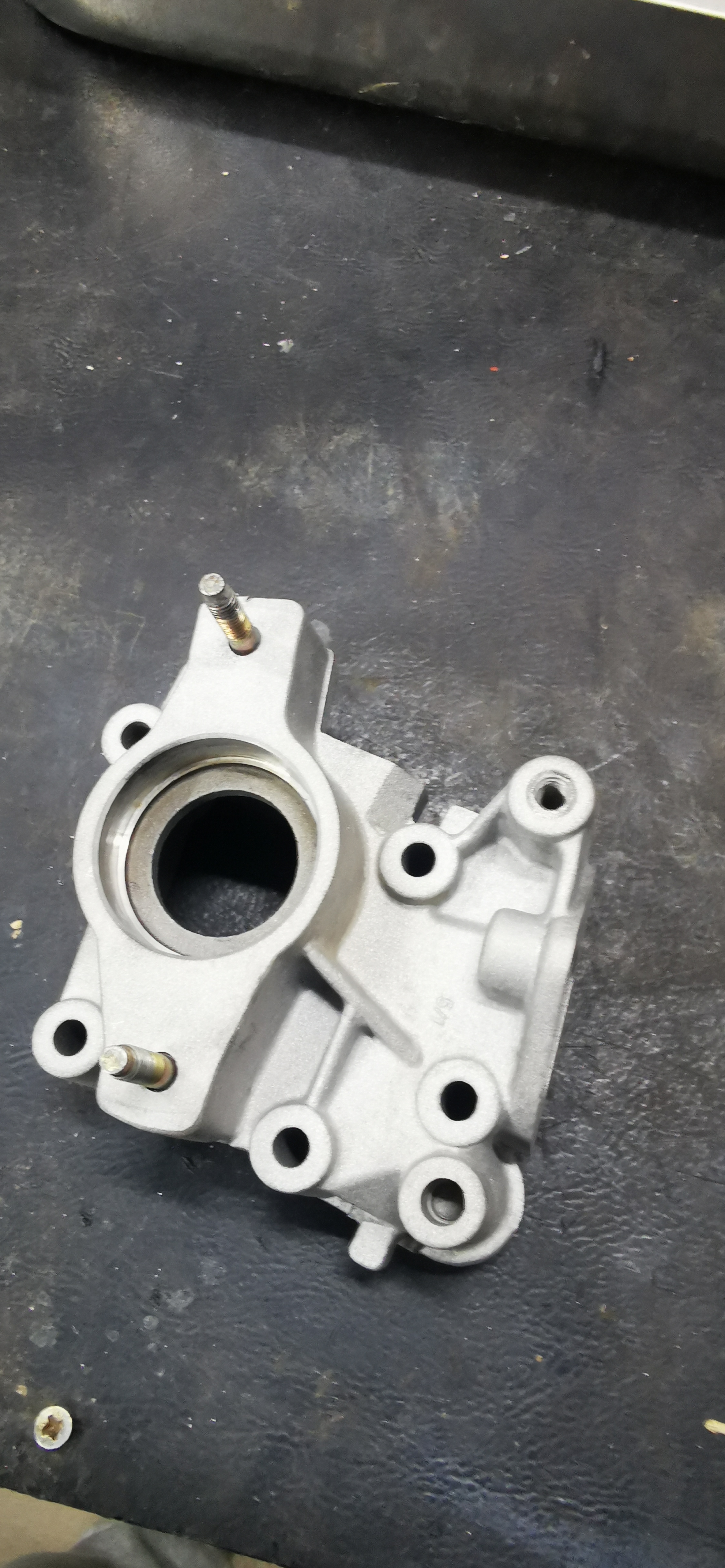

Il y a eu aussi le sablage du support d'allumeur et remplacement de la pastille de sablage .

Le soin du detail :ok:

La voilà un peu plus habillée ..
Messages : 5890
Has thanked : 730 times
Been thanked : 1029 times
Re: notre nouvelle rallye ENFIN A LA MAISON
Je pensais que tu la ferais 100% stock celle là. :p
Mais il est clair que le petit 105 lui va à ravir…. :ok:

On m'avait dit que les cat cams n'avaient pas la came pour la pompe à essence et j'ai l'impression d'en voir une sur le tien ?
