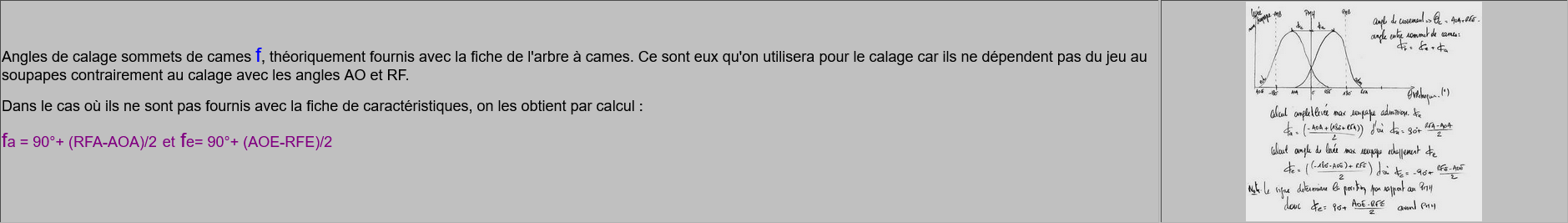

Merci Jean, j'avais déjà regarder (et fais quelques fois) le calage d'un AAC avec la feuille du fabricant. Là je recherche à savoir comment déterminer les "côtes" de celui-ci et connaitre les degrés et valeurs :ok: et ainsi essayer de déduire le type d'AAC il s'agirait
Je vais essayer de me servir de cette formule après avoir pris les informations chez l’usineur (y pas de raison que ça foire)
Source du site http://batteuxcompetition.fr
