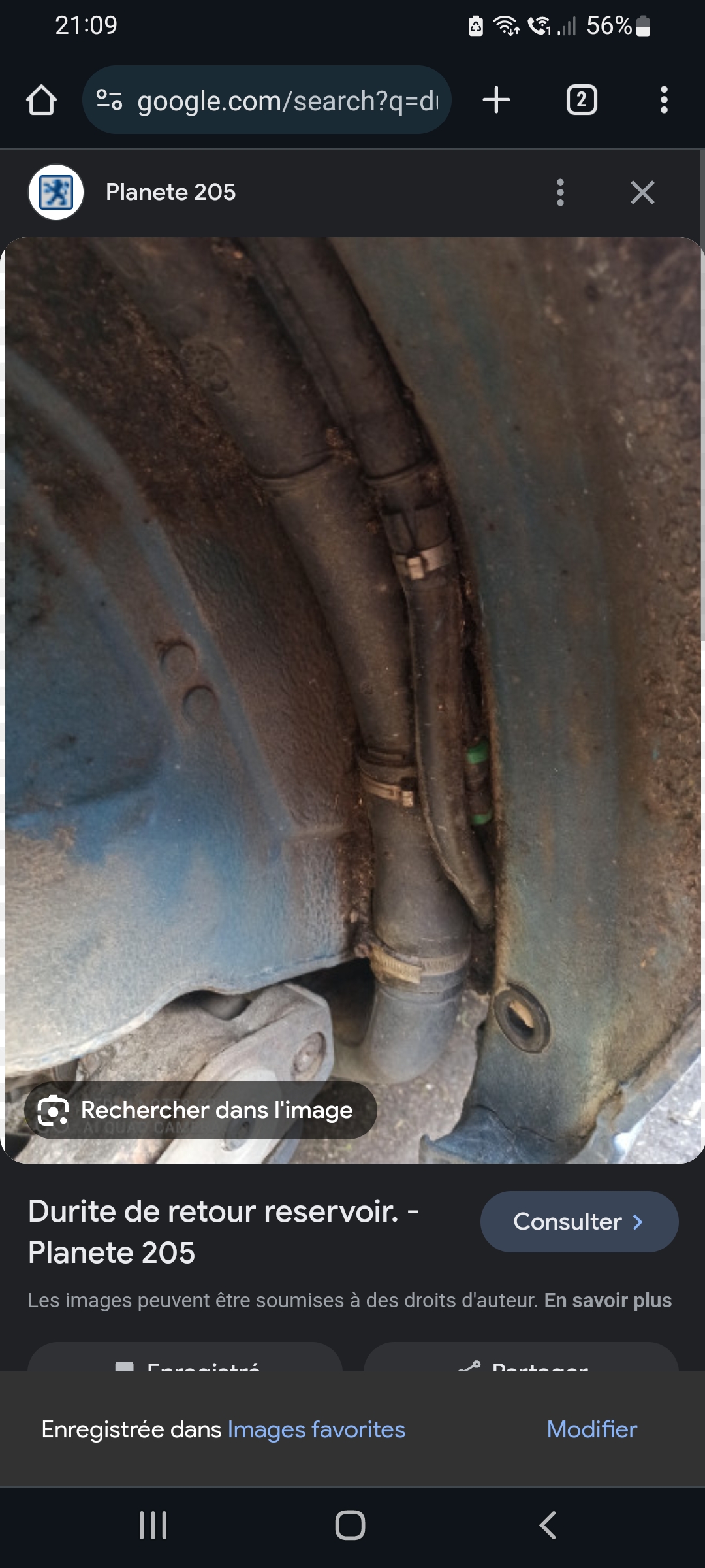

Quel est le retour et l'arrivée sur les deux tuyaux de la pompe?
Tu vas avoir ta réponse en le démontant, il suffit de dévisser le gros écrou. Attention, il peut être un peu récalcitrant.
Pour le gros et petit tuyau, ça se branche dans le passage de roue

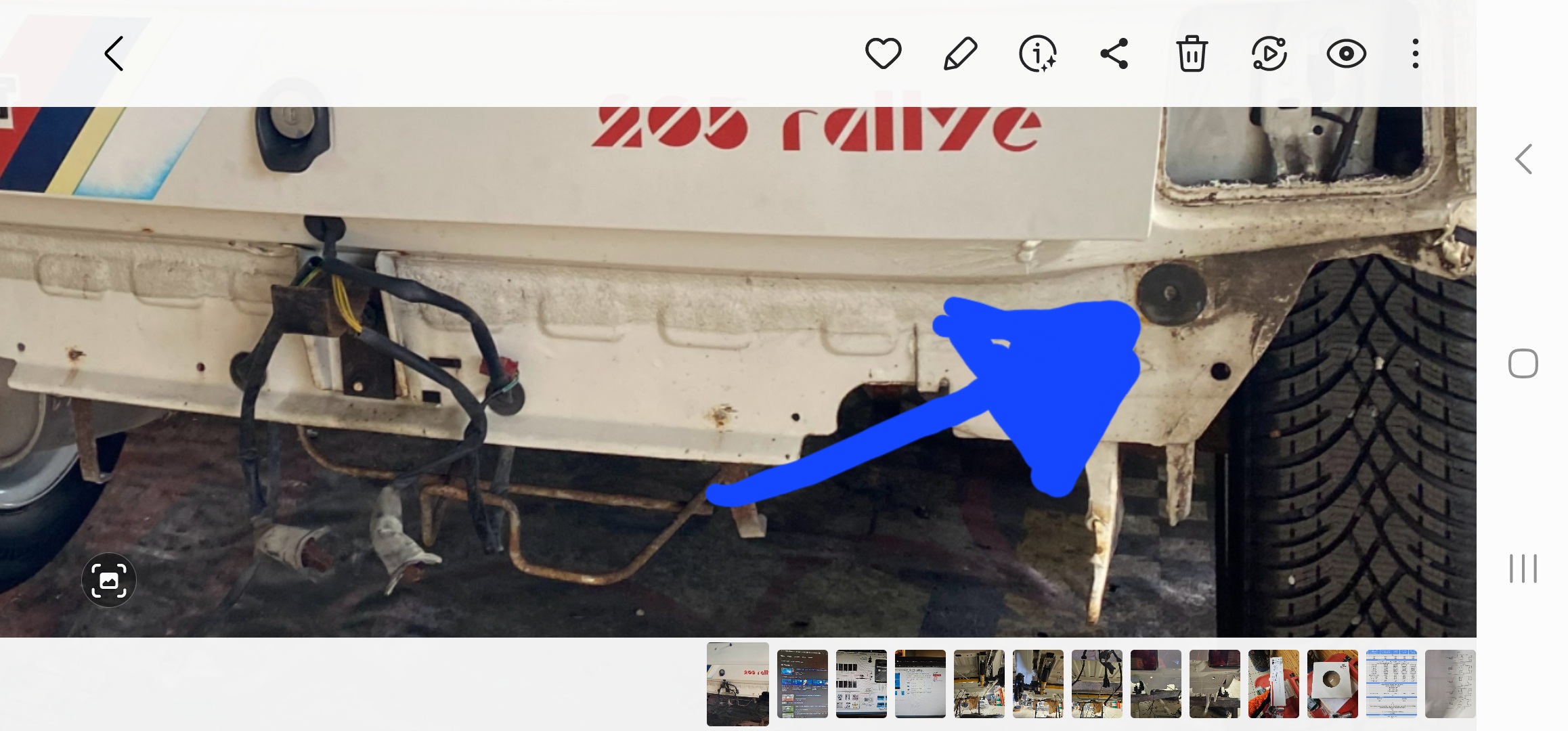

Quelqu'un sait si l'on peut retrouver cet obturateur?
Je ne le voie même pas sur Peugeot box
Merci pour votre aide

Prends le diamètre du trou et regarde chez restagraf.

Je vais faire ça. Par contre on est bien d'accord il n'y a rien qui passe dans celui de gauche? Car celui d'origine était troué

Moi je ne vois rien à cet endroit.

Teelck a écrit : 26 janv. 2024, 22:03 Moi je ne vois rien à cet endroit.
Moi non plus, il y a mon pare-chocs devant. :lol:

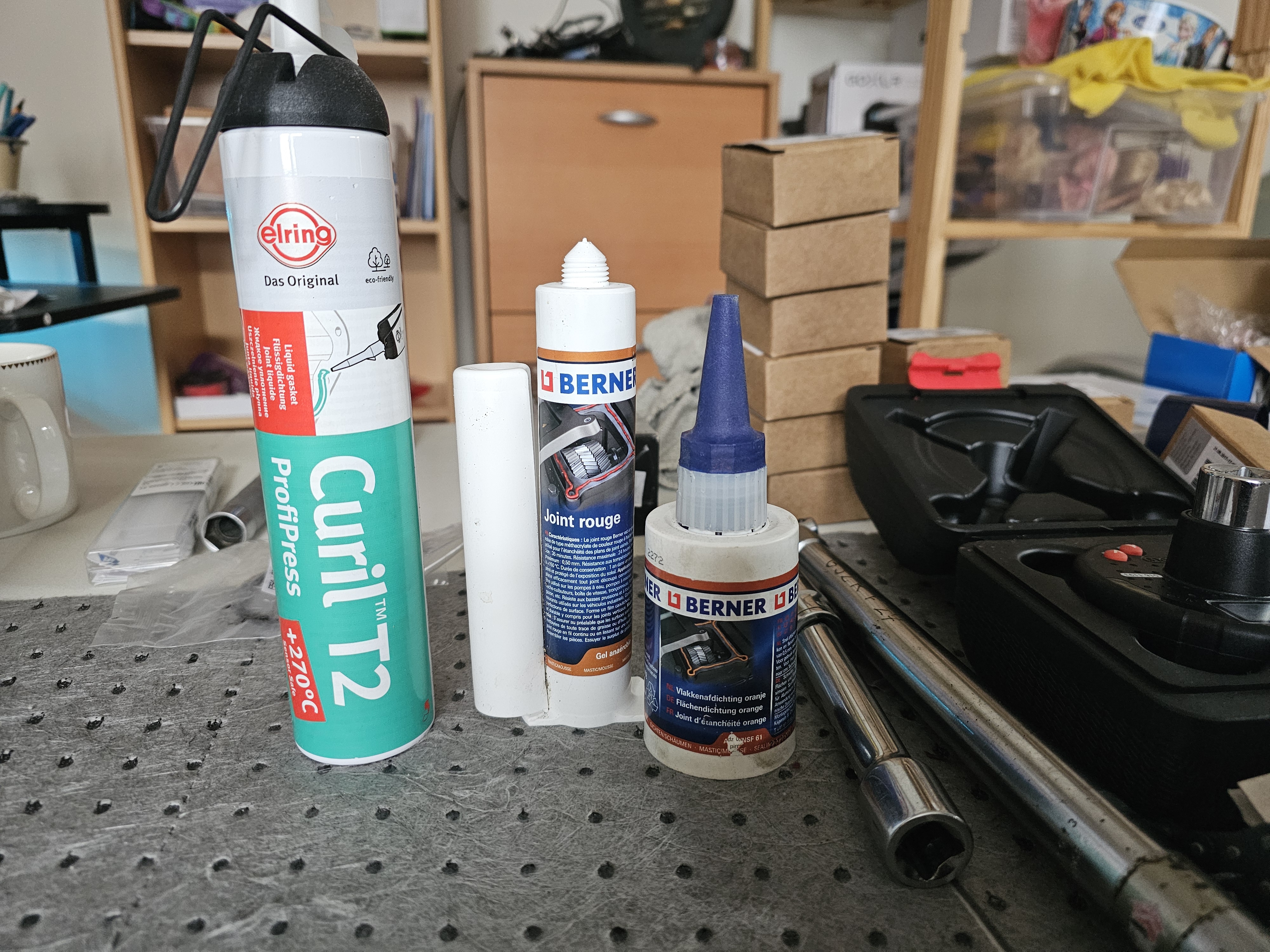

Pour la pâte à joint à utiliset pour le montage des deux blocs, vous utiliser bien la Curil T2 ou bien faut il préférer de ma rouge?

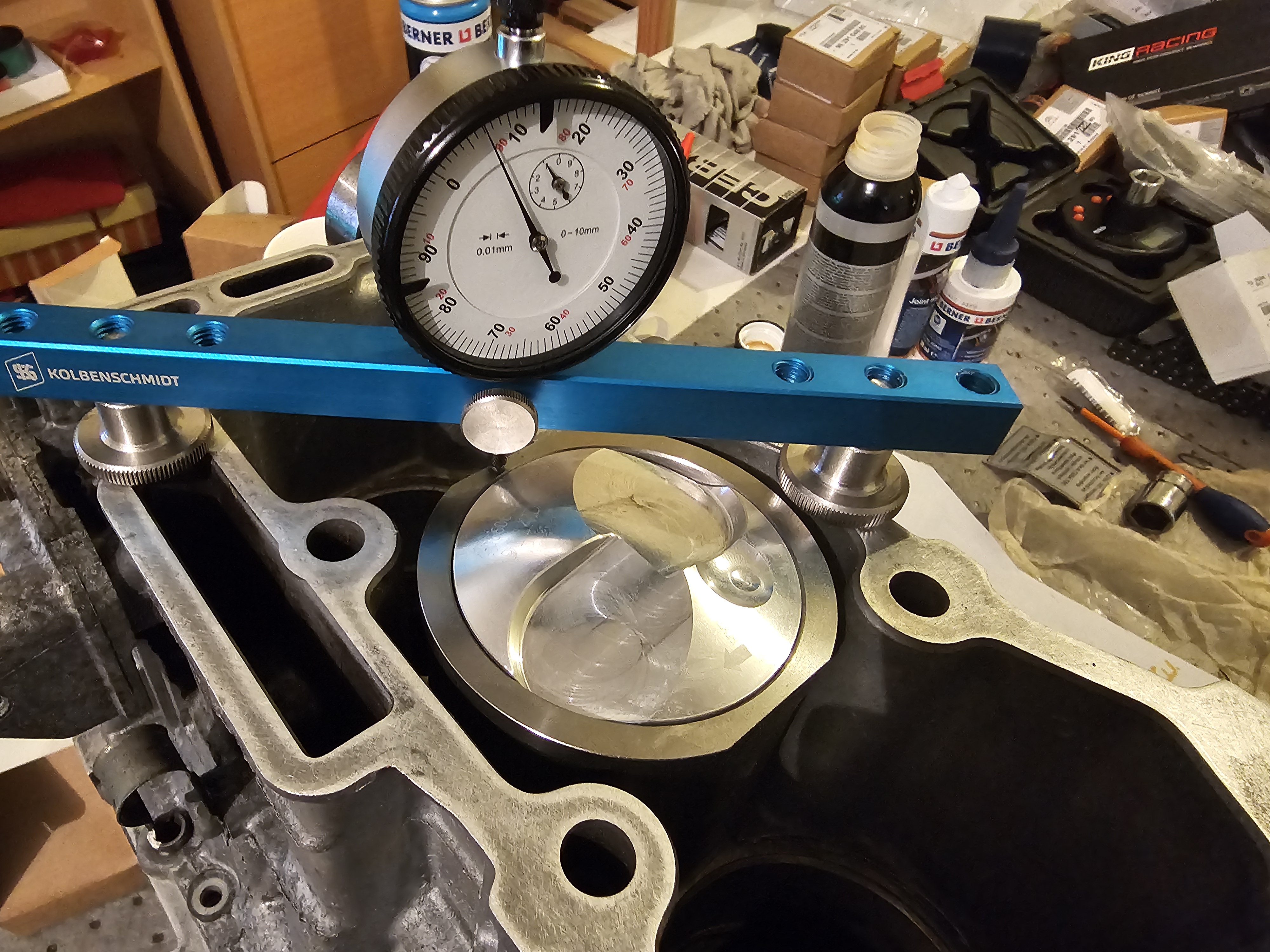

Jeu de dépassement de chemise 0.07 OK.
Par contre je m'interroge.....
Je voulais calculer le RV. Pour la chambre de la culasse c'est fait, par contre pour le piston je me retrouve bien embêter puisqu'il dépasse....
J'imagine qu'il y a une technique? Je suis preneur de toute aide

Le constructeur du piston te donne le volume du bossage normalement. :ok:

Pour la pâte à joint des deux blocs, personne serait me dire?

Loctite noire 5940 :ok:

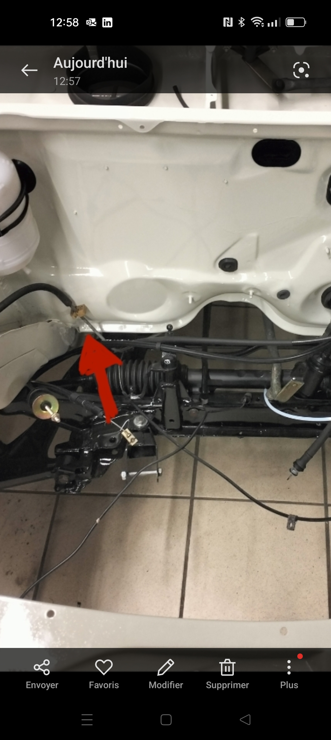

Est ce que quelqu'un serait me dire si l'on peut trouver ce tuyau d'essence au mettre?
Est ce qu'il est de la même matière que le tuyau de freins ?
