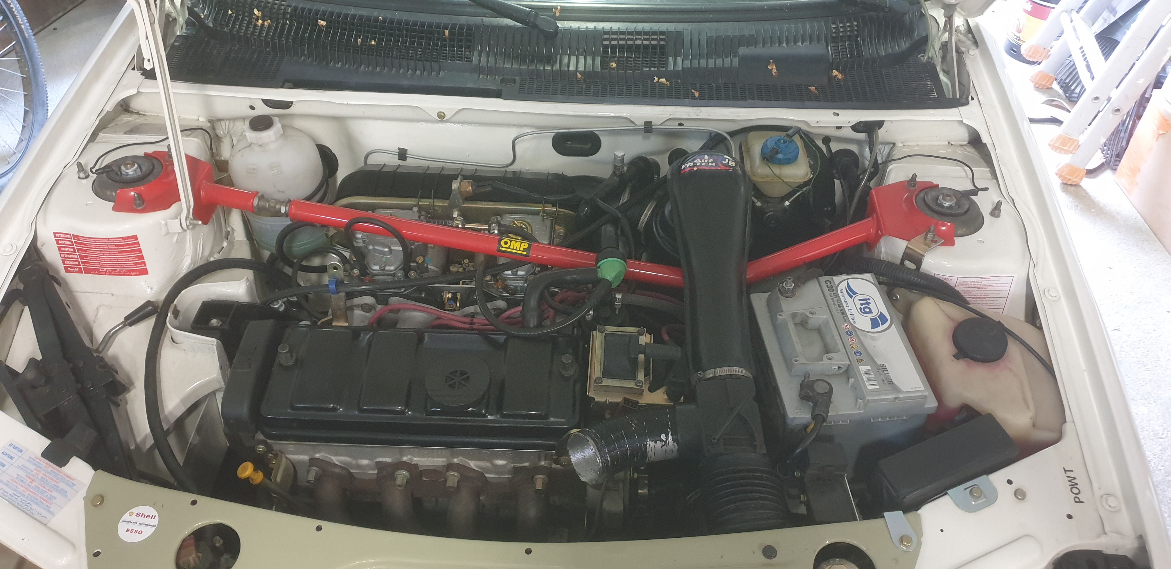

J'aurais dit ressort en spire jointives mais avec cet arbre à cames ça doit passer normalement..... après c'est pas la première fois que je vois une coupelle catcam, dans cet état, c'est pour ça que je monte que des ressorts d'origine avec coupelles titanes de chez batteux
Elle est pas trop rabotée ta culasse ?

balouba a écrit : 24 févr. 2024, 15:25 J'aurais dit ressort en spire jointives mais avec cet arbre à cames ça doit passer normalement..... après c'est pas la première fois que je vois une coupelle catcam, dans cet état, c'est pour ça que je monte que des ressorts d'origine avec coupelles titanes de chez batteux
Elle a été rectifiée en 2006 pour un joint de culasse et l'an dernier donc je pense pas énorme!
J'espère que c'était juste un coup de pas de bol :unsure:
La dernière fois c'était sur la même soupape que le ressort avait cassée...ce cylindre côté distri est maudit :mrgreen:
je vais aller le faire exorciser :lol:

Regarde attentivement si la chemise n'est pas fendue, généralement elles n'aiment pas les claques de ce genre...... :crying:

balouba a écrit : 25 févr. 2024, 08:18 Regarde attentivement si la chemise n'est pas fendue, généralement elles n'aiment pas les claques de ce genre...... :crying:
La chemise n'avait rien ;)
Tout est remonté depuis mi-décembre, elle tourne nickel :ok: (espérons que ça dur 200000km)

Tu as juste remplacé une coupelle ou les 8?

balouba a écrit : 25 févr. 2024, 09:26 Tu as juste remplacé une coupelle ou les 8?
Juste une!

Et c'est arrivé comment ? En peine charge ? Au ralenti ?

balouba a écrit : 25 févr. 2024, 11:02 Et c'est arrivé comment ? En peine charge ? Au ralenti ?
Entre 5000 et 6000 tr/min en 2ème.
