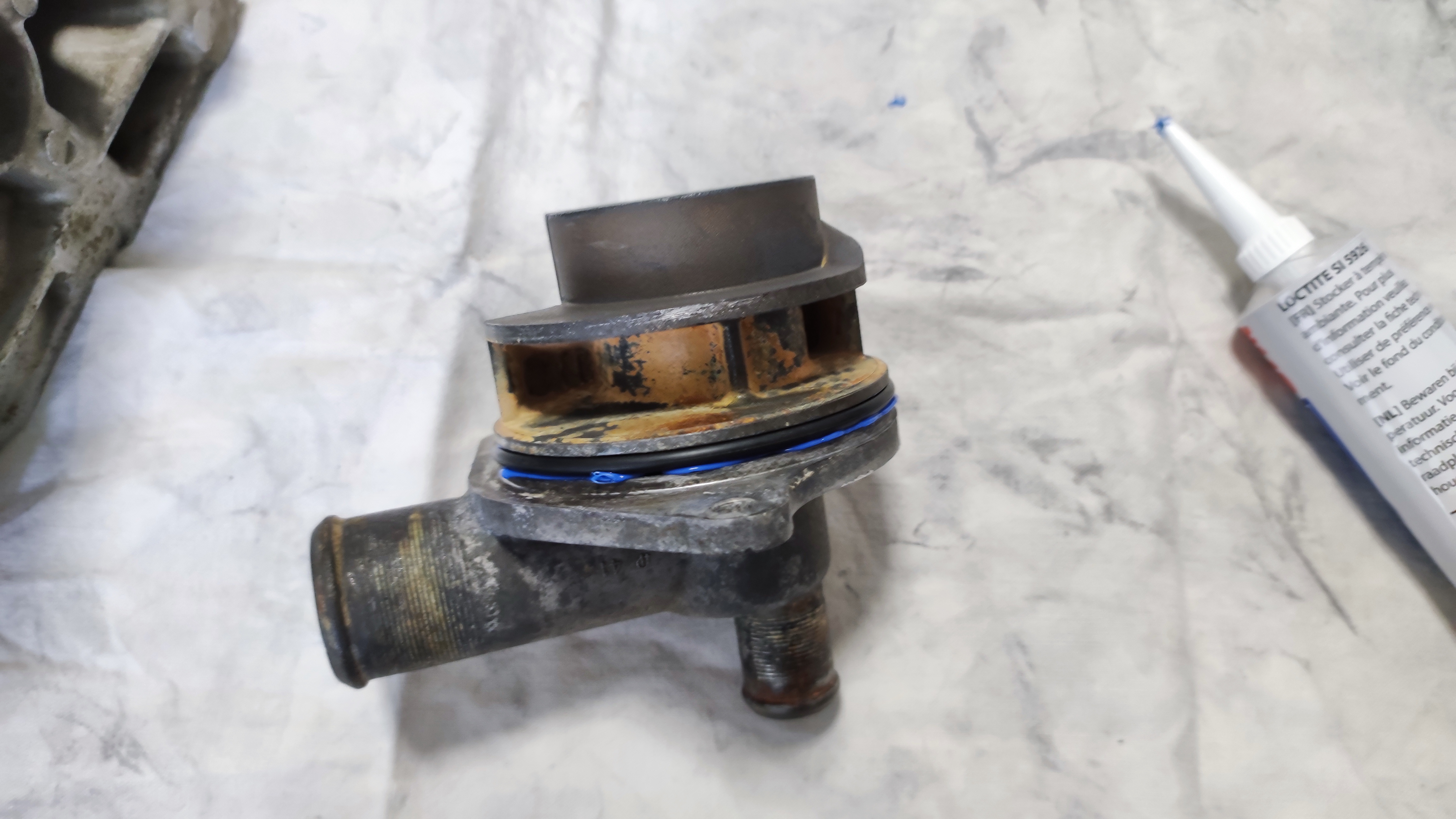

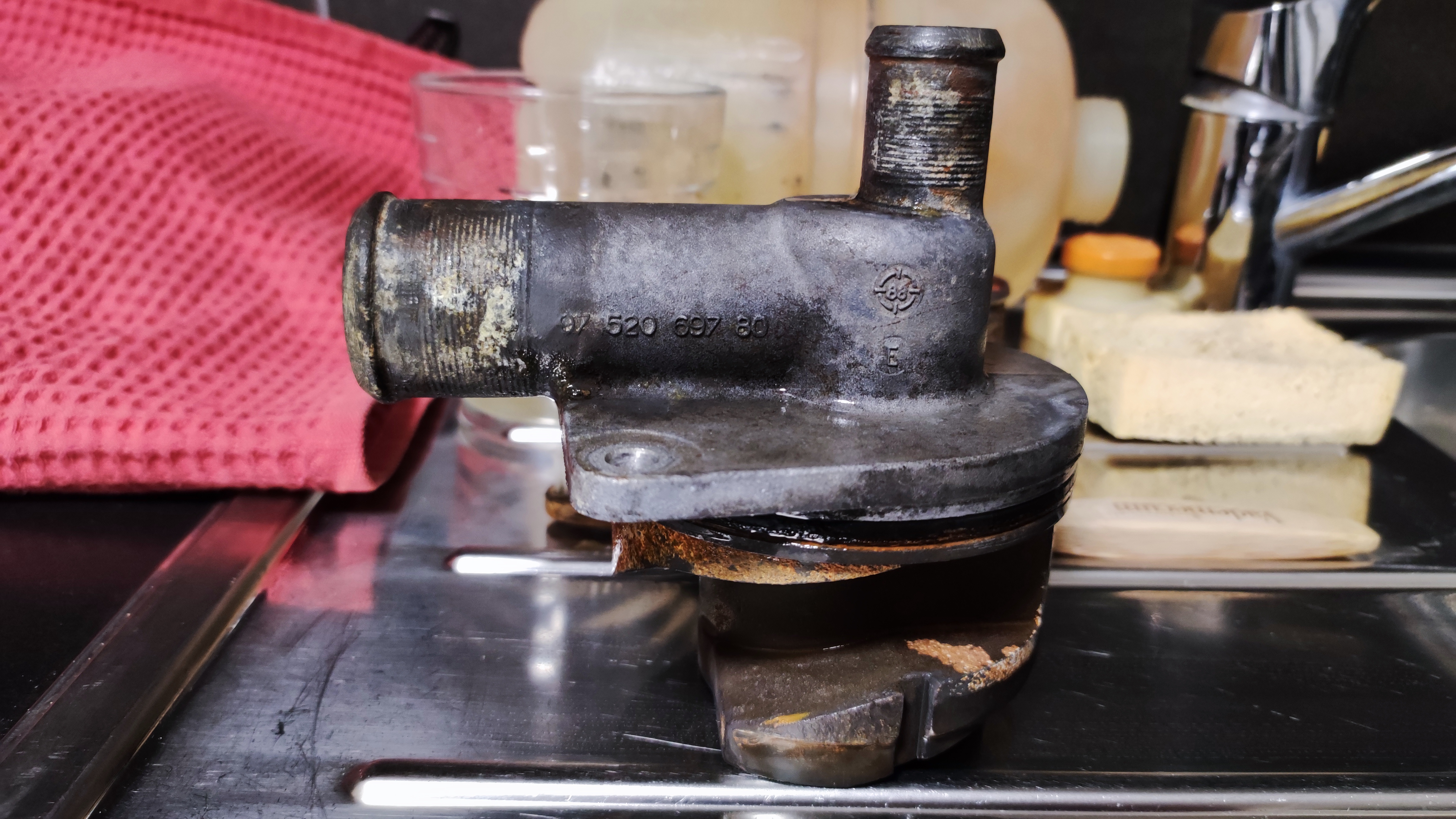

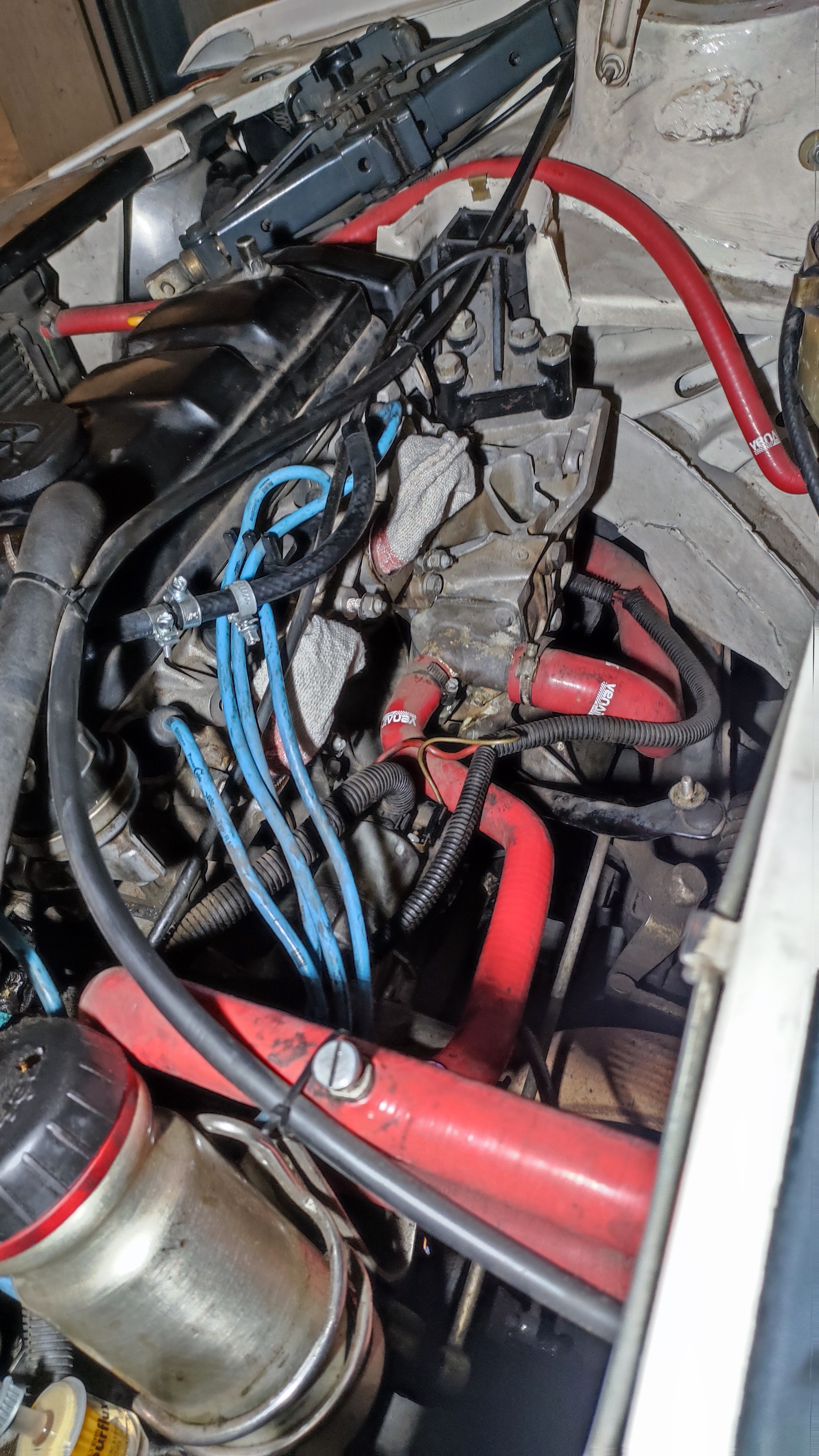

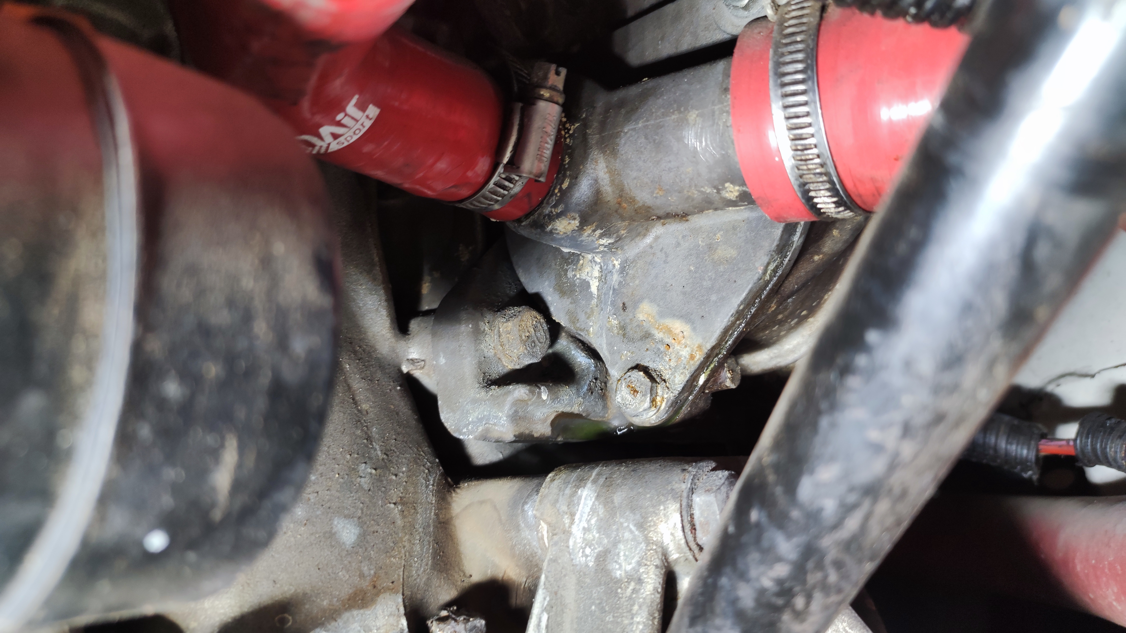

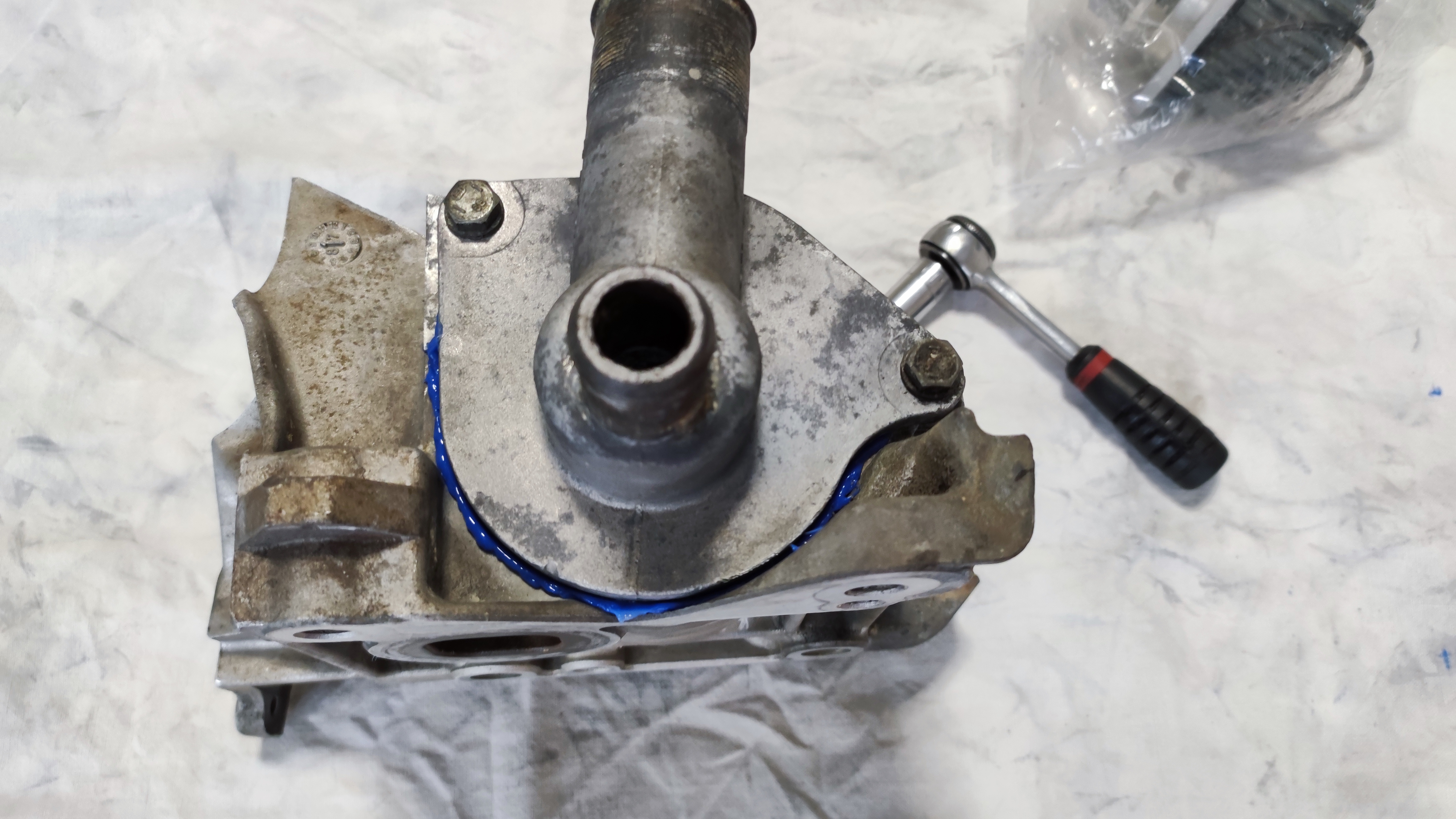

Bonjour,
Je suis en train de reprendre une fuite de liquide de refroidissement au niveau du boîtier de pompe à eau.
Qui a l'air de se situer entre le boîtier et son couvercle (où il y a un joint torique).
Si vous avez des conseils, je suis preneur 👍

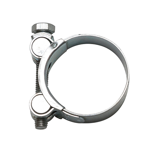

j'ai longtemps eu la même : joint torique neuf, pate à joint.
Et collier costaud sur la durite, parce qu'on dirait que ca pisse aussi par là :?:

Le problème des couvercle alu c’est que les deux sorties finissent par être bouffées par le temps et le LDR.
La pièce réparation était en Bakélite :ok: tjrs dispo chez peug je crois.

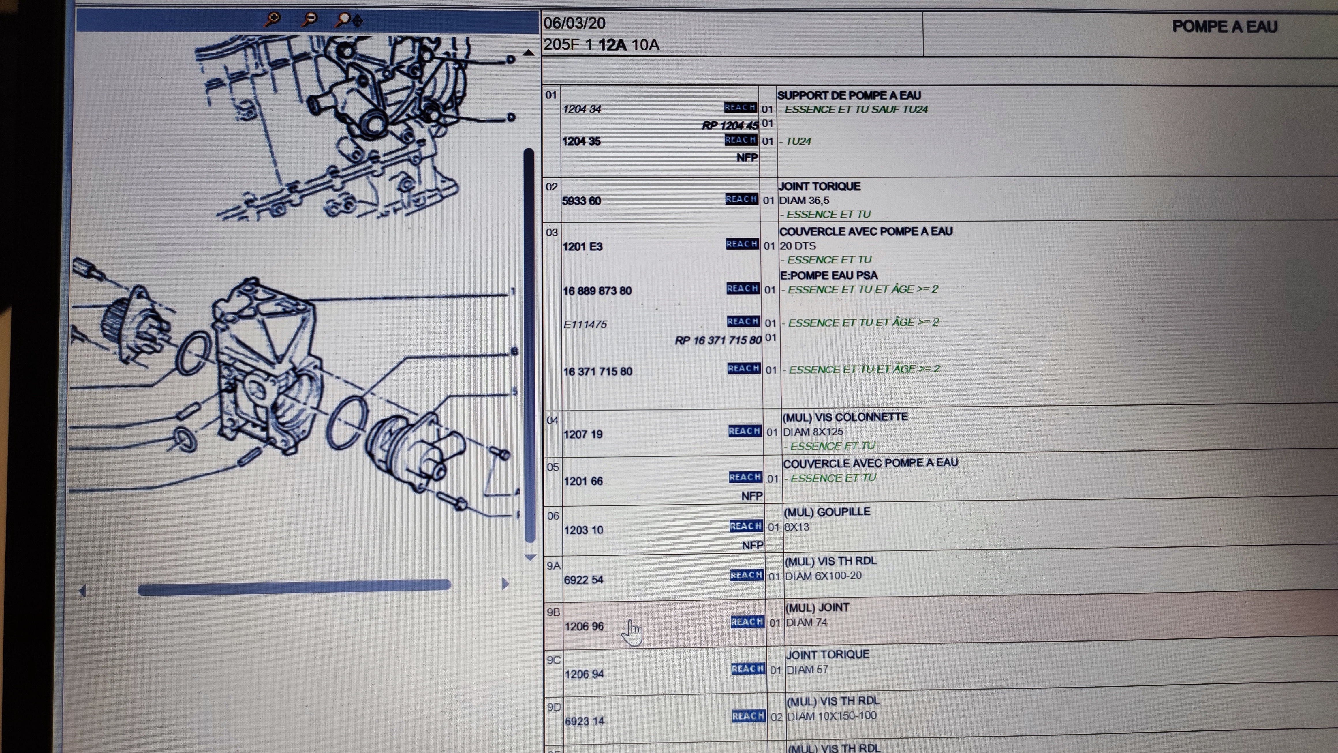

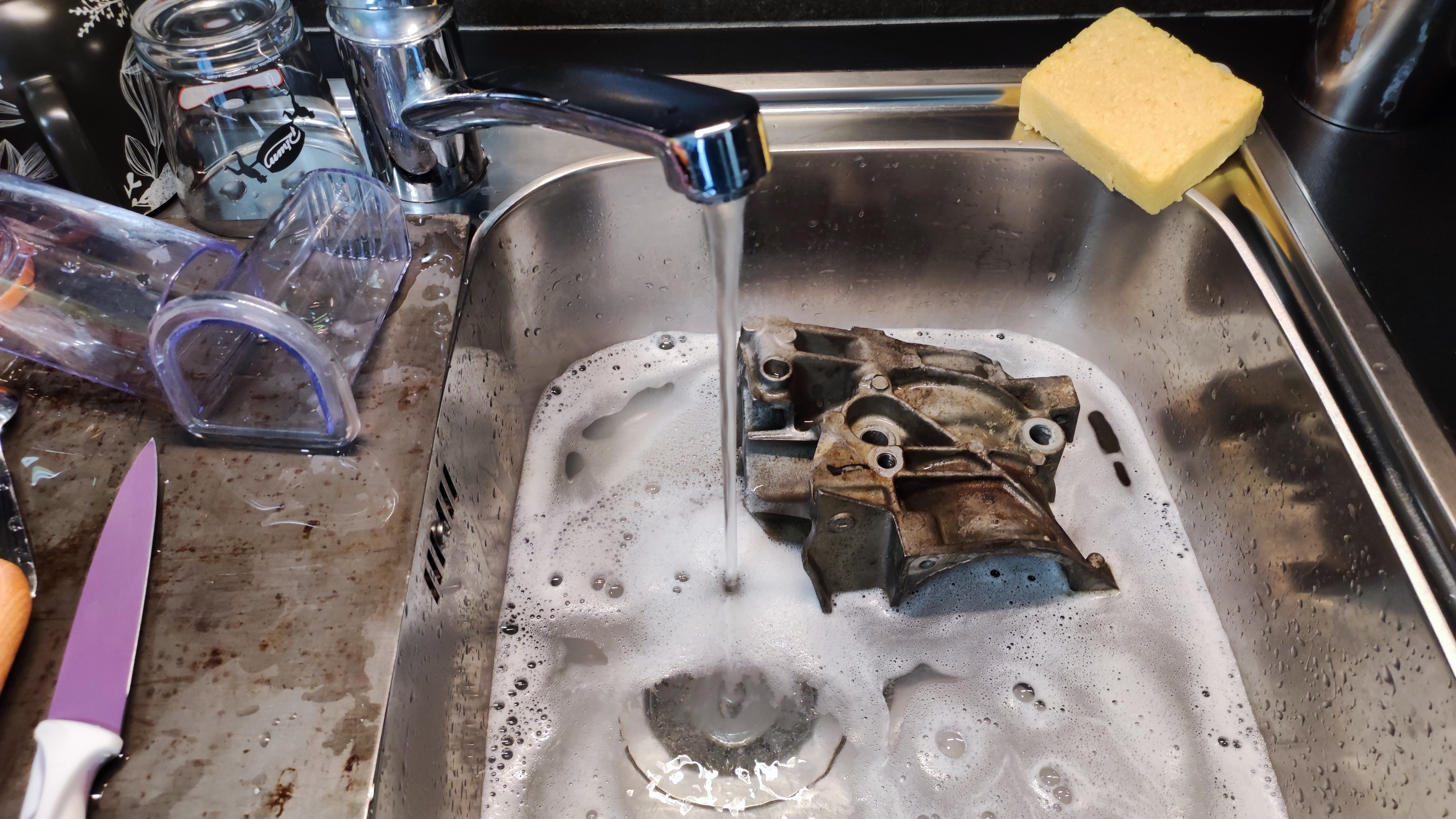

J'espère que mon couvercle va tenir le coup :)
Il a l'air bon visuellement :unsure:
Je viens de récupérer le joint de couvercle 120696
Et j'en ai profité pour prendre également le joint qui se trouve entre le boîtier pompe à eau et le bloc moteur 593360

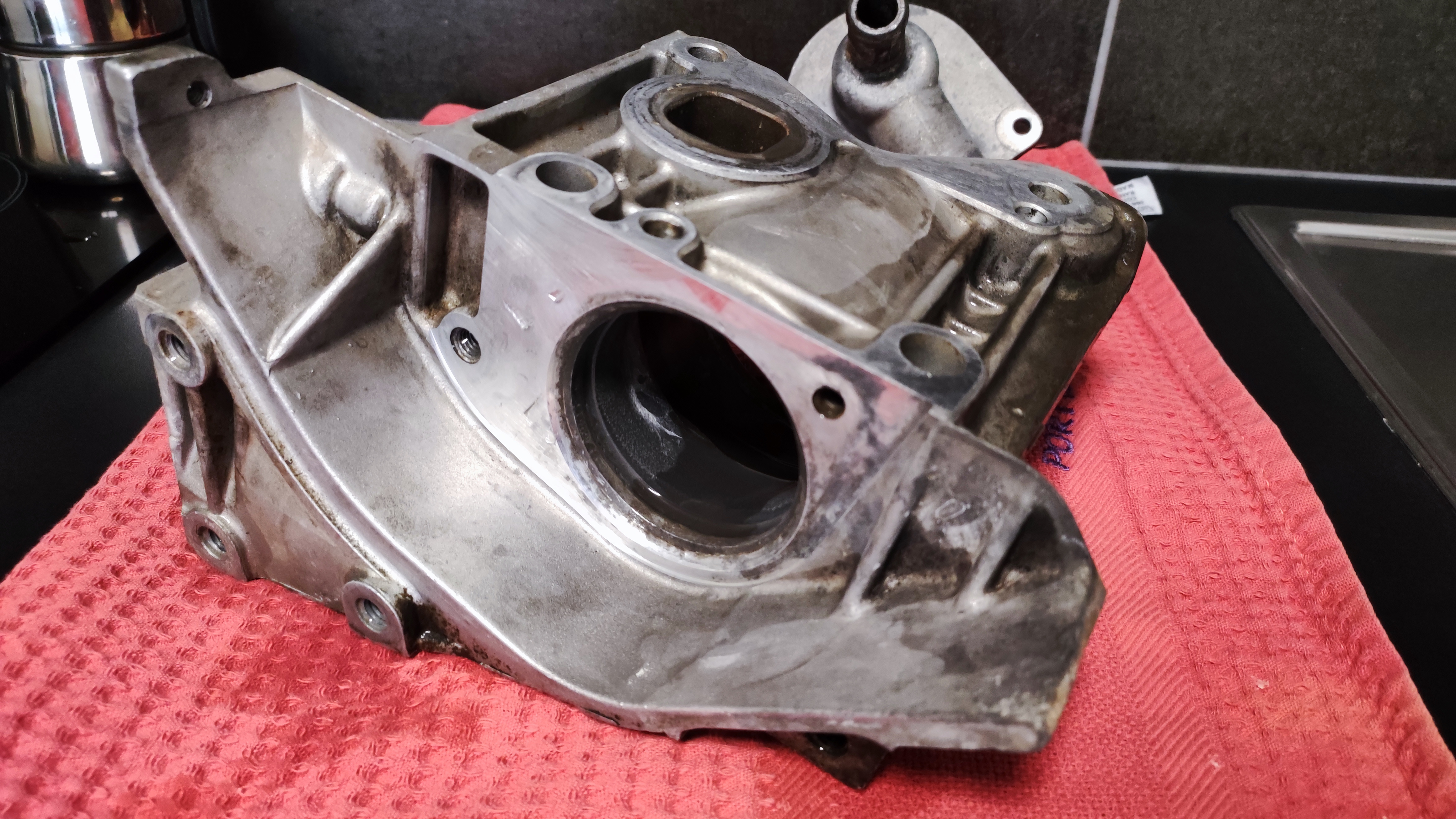

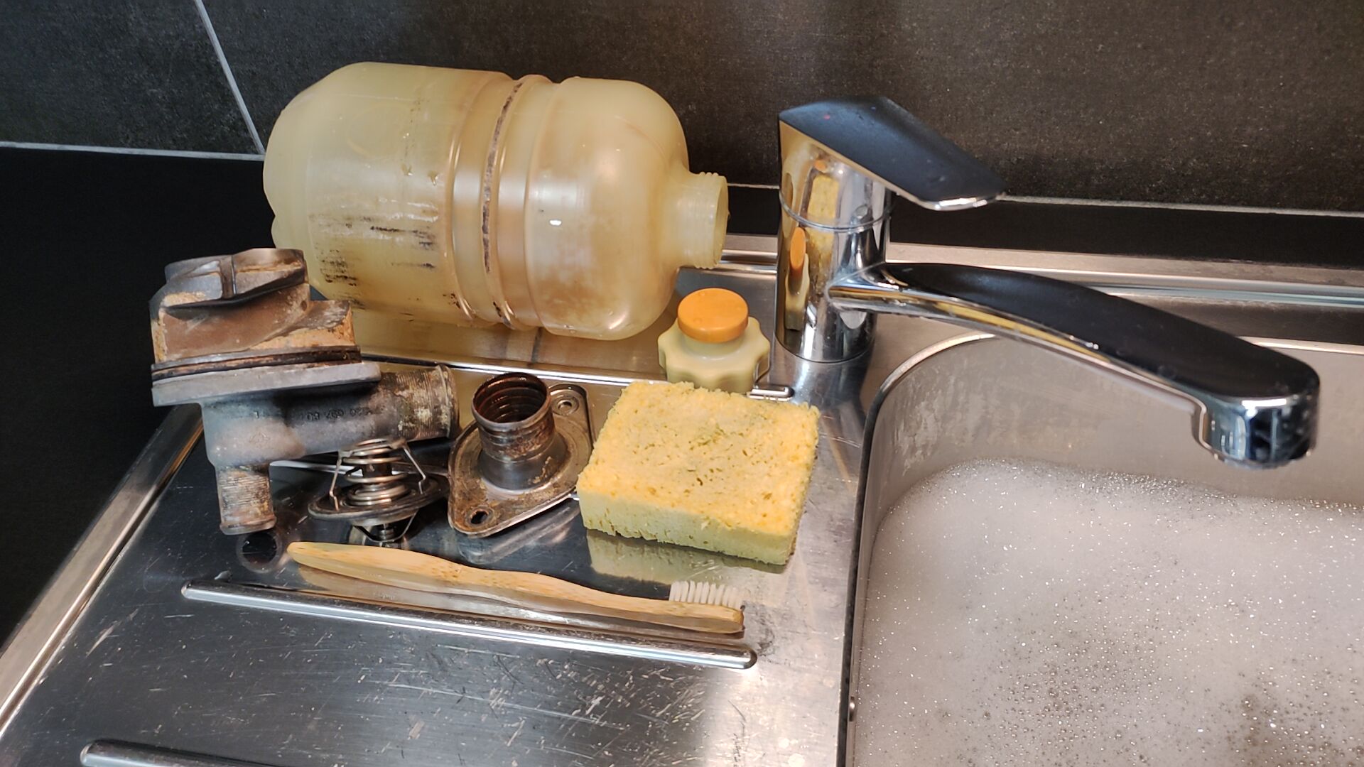

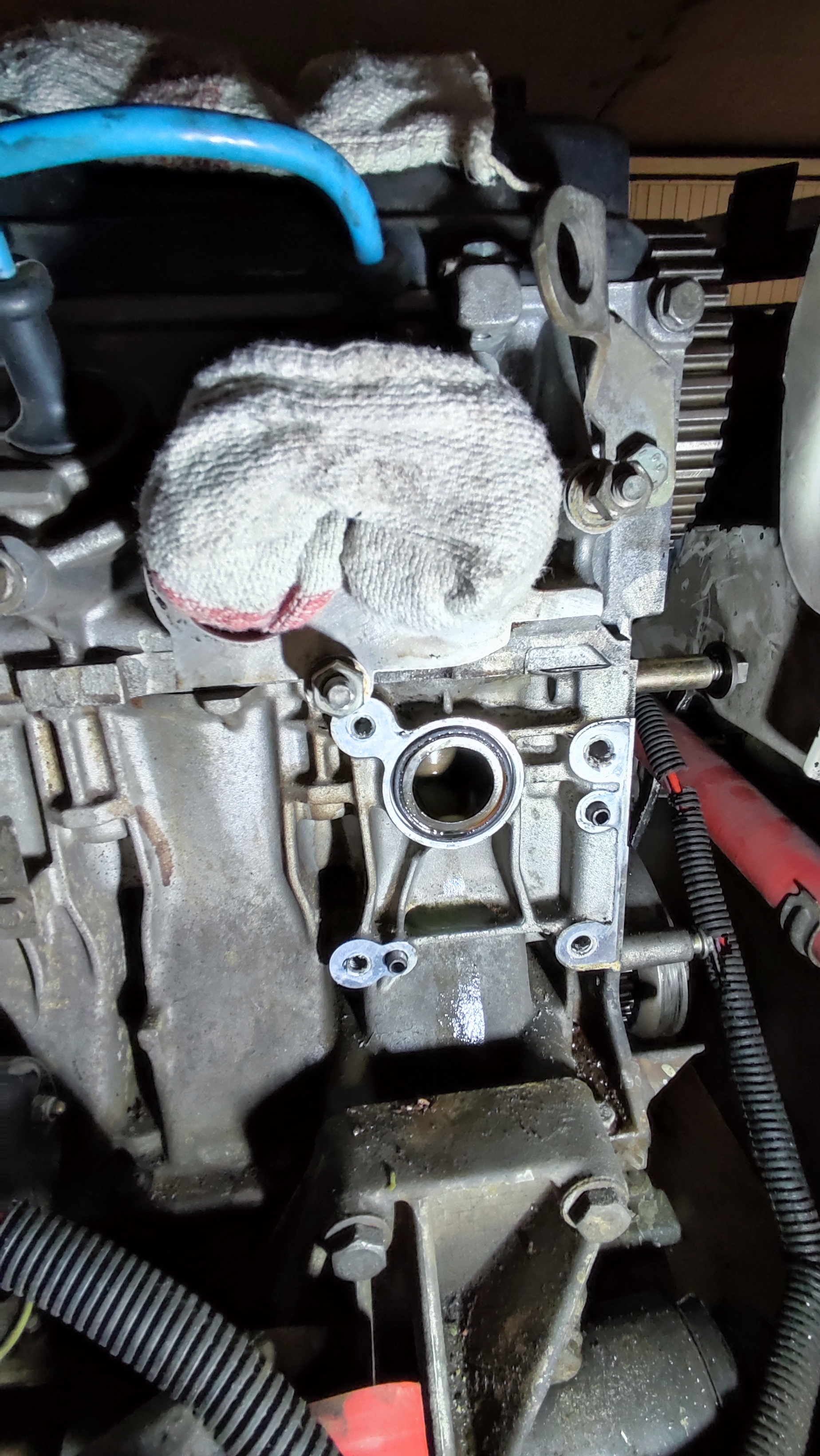

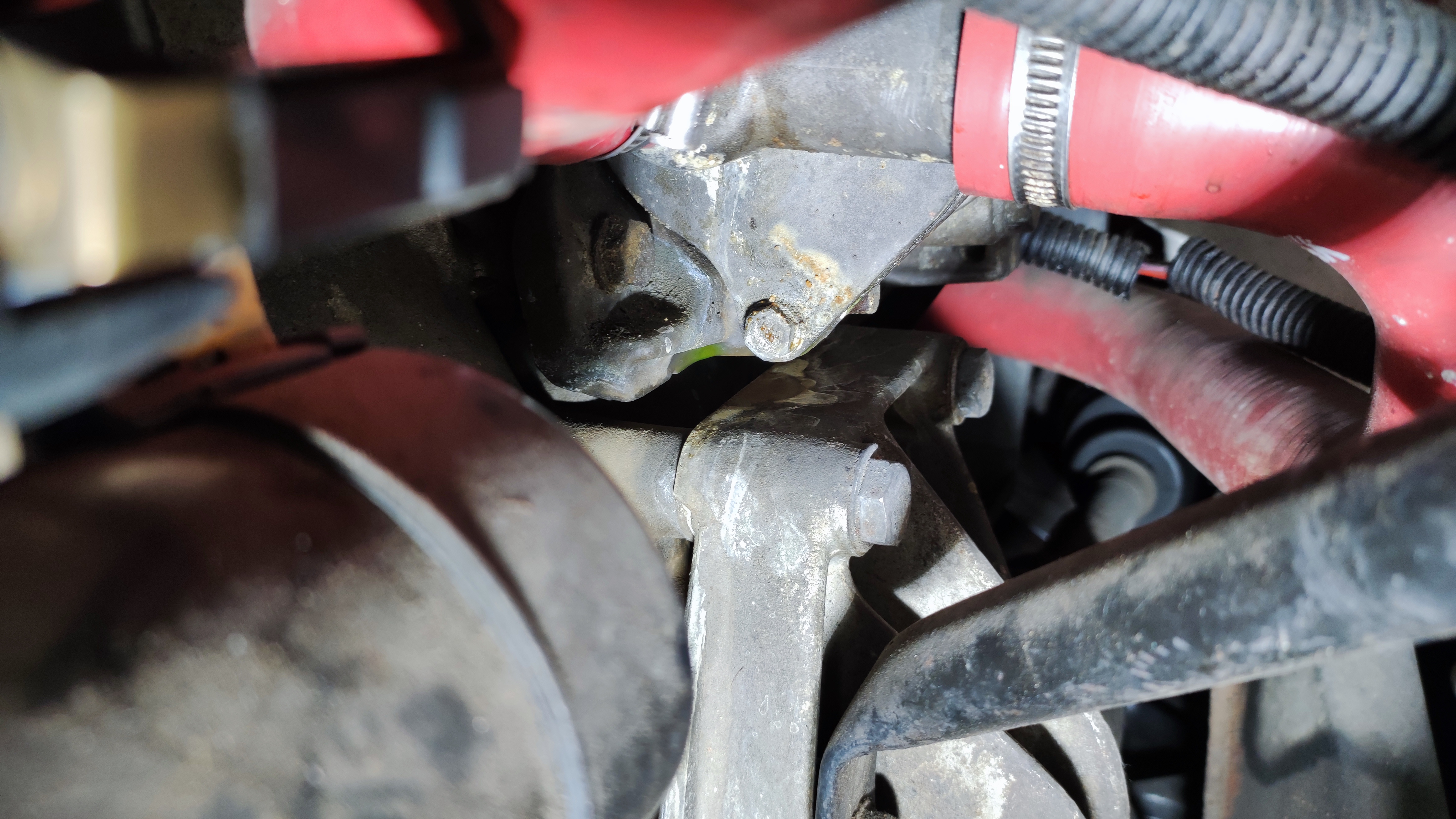

Reprise fuite de liquide de refroidissement réalisée avec succès je pense :)

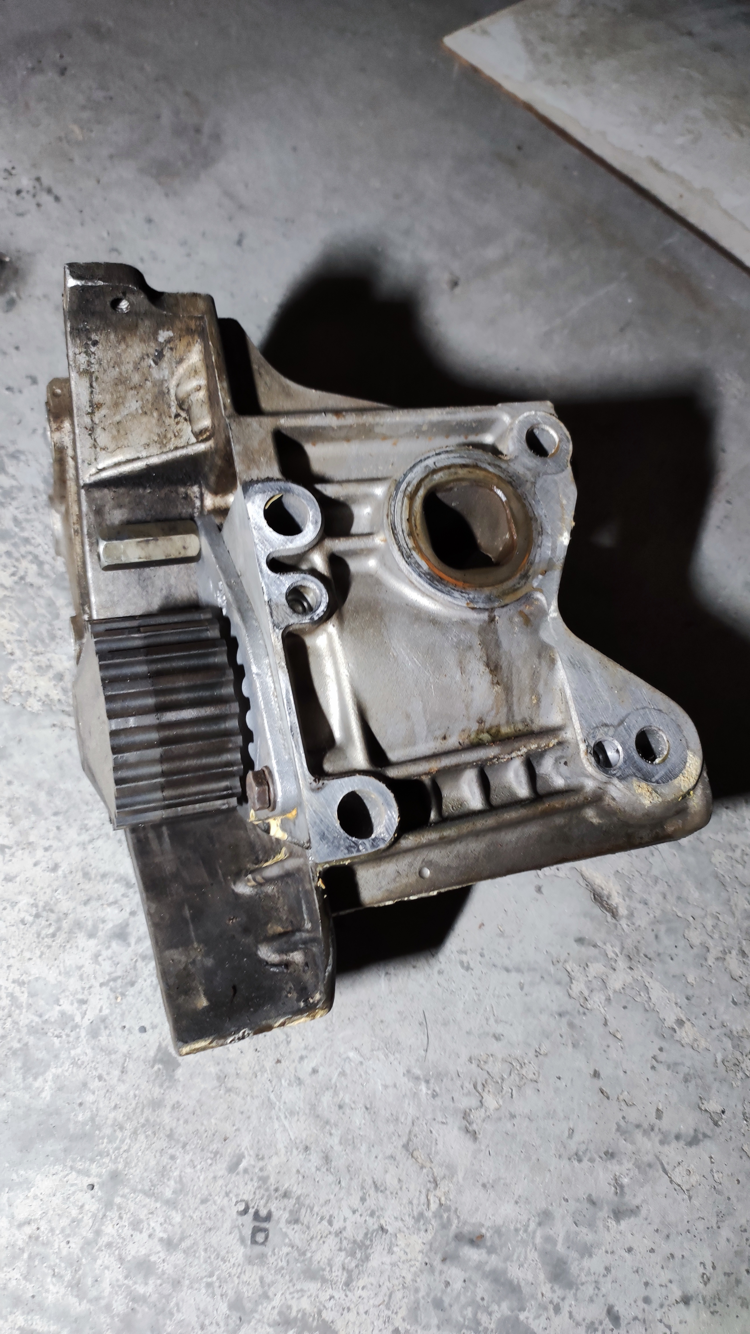

Suite
