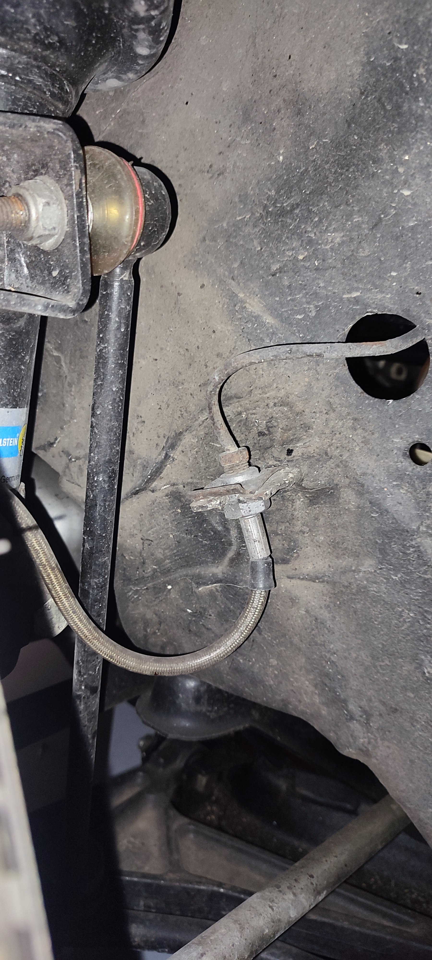

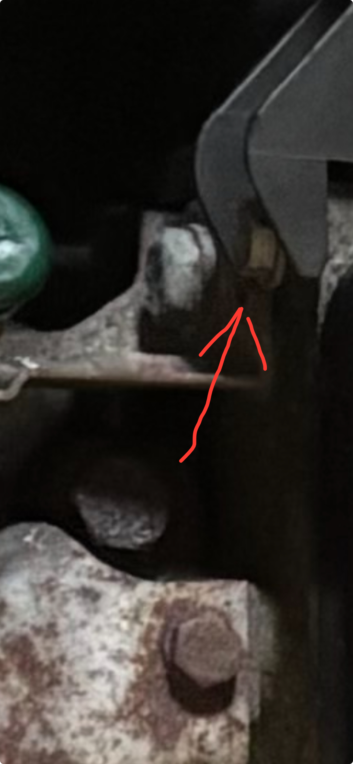

Demande lui des photos des deux pattes soudées sur la caisse dans les passages de roues av. celles où sont fixés les flexibles de freins.
Elles doivent être à l’horizontale, à la verticale c’est pas une caisse de rallye.

Bonjour Envoyez moi les photos de ce que vous voulez voir exactement pour que je lui envoie ! Merci pour vos recherche !
Si je ne m'abuse Teelck voudrait voir ça
Et oliv ça
205 Rallye 1989 - 161 000 km

Re: Avis compartiment moteur
Message par Didbel »
Okay nickel 👌

J’ai l’impression que c’est fixé pareil. On voit en grossissant le percage libre au dessus ?

Didbel a écrit :
16 juil. 2024, 12:22
J’ai l’impression que c’est fixé pareil. On voit en grossissant le percage libre au dessus ? IMG_2902.jpeg
Justement à voir en vrai ou avec une photo plus nette

Bonjour je viens de recevoir les photos demandées et ça a l’air d’être correct !
Info de dernière minute ! Un membre du forum connaît bien cette auto ! Elle est à 99% conforme à l’origine caisse pont berceau et moteur boîte ! Il vérifiera quand même le passage de la durite de frein dans la joue d’aile avant ! Voiture réservée donc ! Mille merci à vous tous ! Rendez vous pour la présentation de l’auto j’espère courant août et j’ai hâte de vous rencontrer vous et vos autos dans le futur lors de rencontres !
