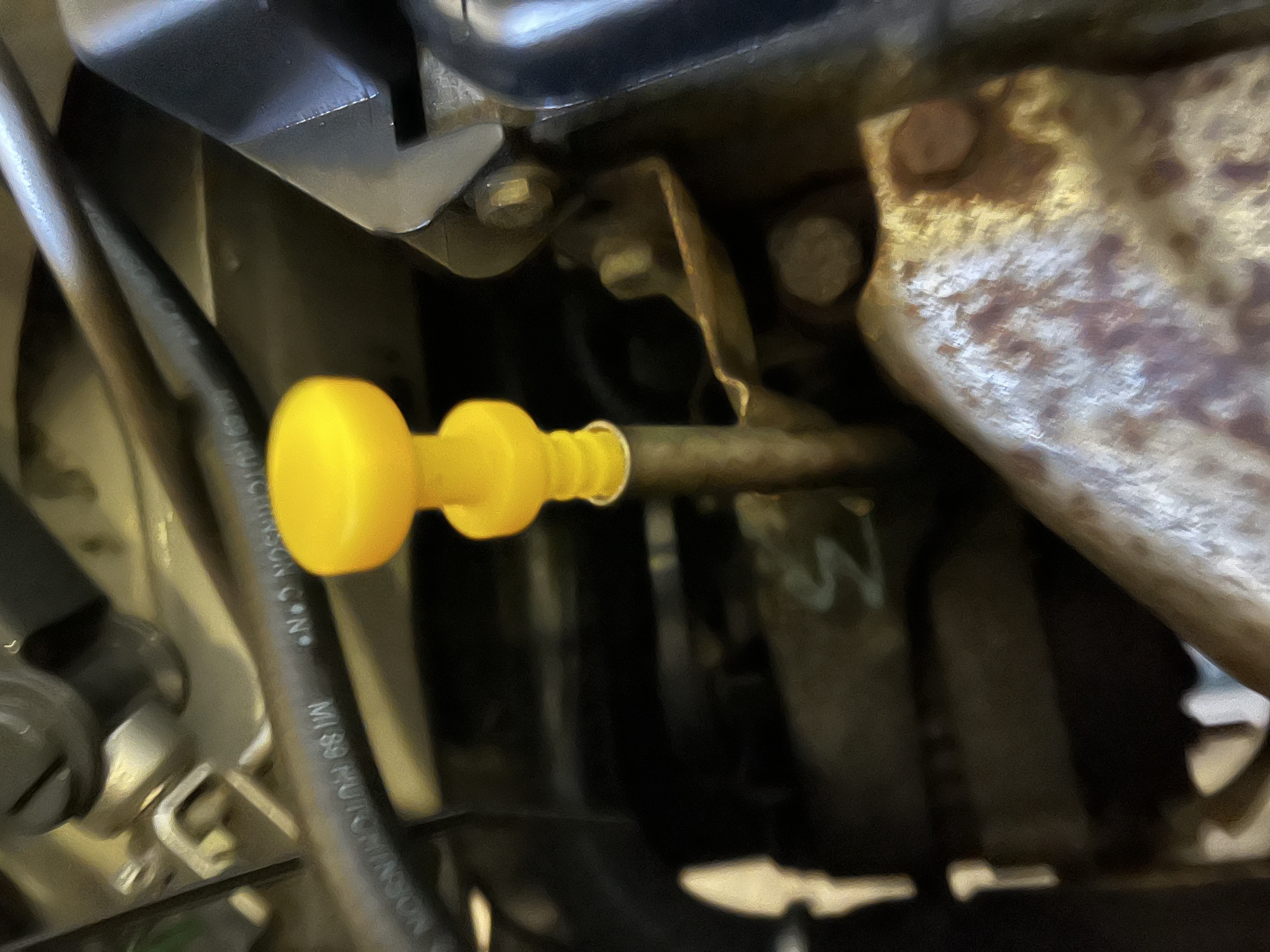

Bonjour comme beaucoup je pense la partie verte de ma jauge d’huile d’origine s’est disloquée ! J’ai commandé un premier modèle chez Oscaro qui ne rentre pas complètement ! Renvoyée !! Le deuxième modèle de chez unedesauvée et ben pareil et à renvoyer aussi avez vous une référence correcte ?!? Cordialement ! Ci joint photo du souci !!

J'ai eu le même problème, impossible d'en avoir une correcte, c'est le prez du club team 106 rallye qui m'a dépanné

Malheureusement non il m'a donné une d'occaz
J'ai essayé de diminuer le diamètre des bourrelets sur le modèle neuf, mais ce n'est pas évident, le plastique est assez dur

Perso, je l'ai prise chez Nicolas,........ https://www.retrautosport.com/
Effectivemen même si la forme est la même que nos vertes, il faut légèrement diminuer le diamètre de la partie en plastique....un léger coup de toile émeri, et c'est bon

Oui apparemment c’est ce qu’il faut faire (rétrécir les petits anneaux ?!? J’ai envoyé tout de même un mail à l’aventure Peugeot !

L’aventure Peugeot me renvoie à l’instant la référence sasic qui ne rentre pas dans le puit de jauge ?!? lol 😂

Au niveau des niveaux … tout est bon mais ça rentre pas complètement ?!

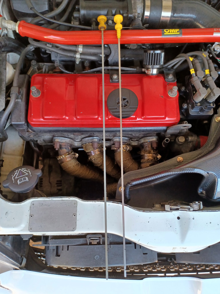

Hello, pareil pour moi. Commandée sur Amazon, il y a qqs mois (avt la Yaute) et j'ai dû, comme Christian, diminuer le diamètre. Et ça se fait bien à la lime fine et toile emery. Effectivement plastique plus dur que l'origine. Au final ça fait le job!
Image Image Image Image Image
