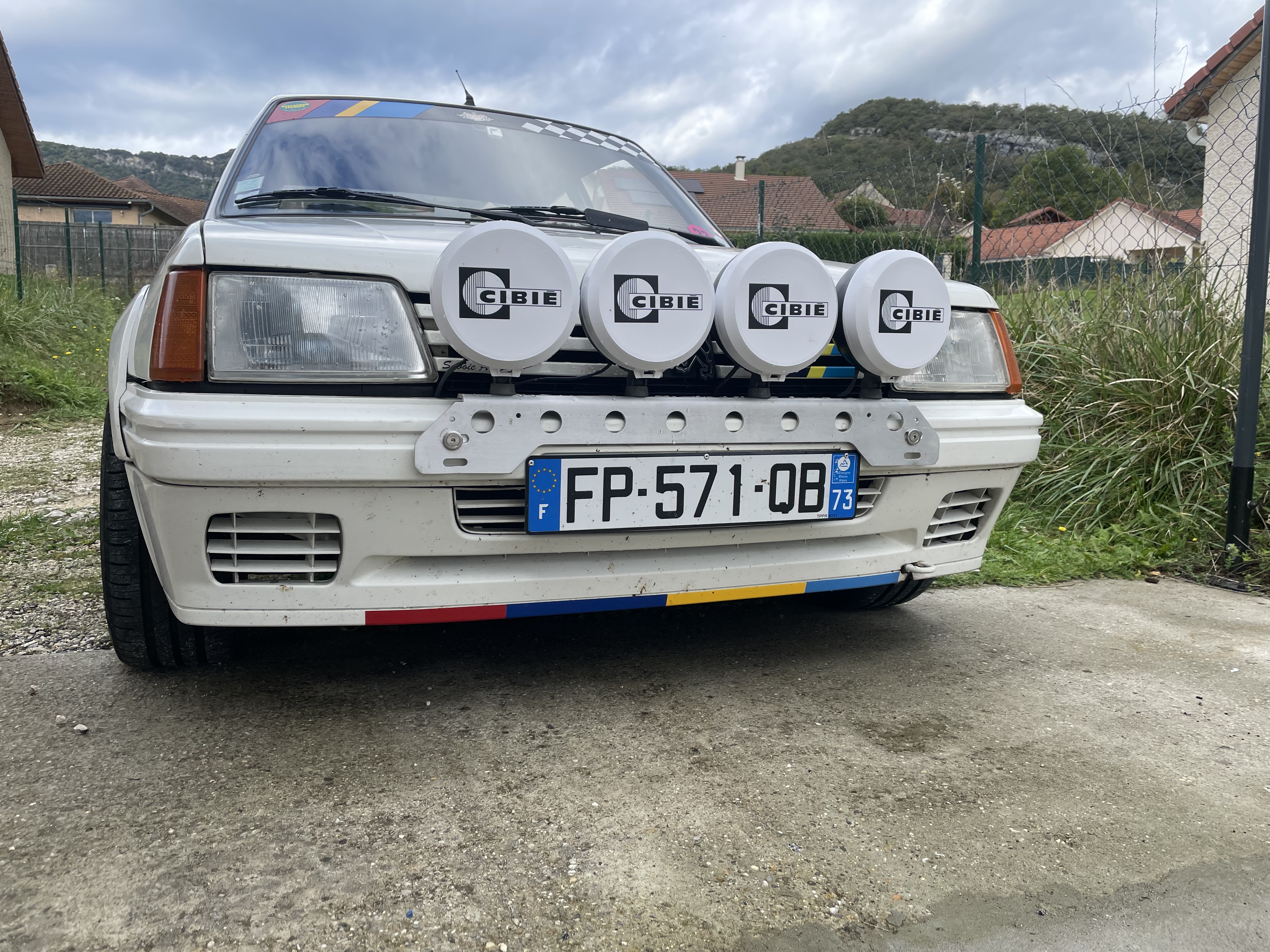

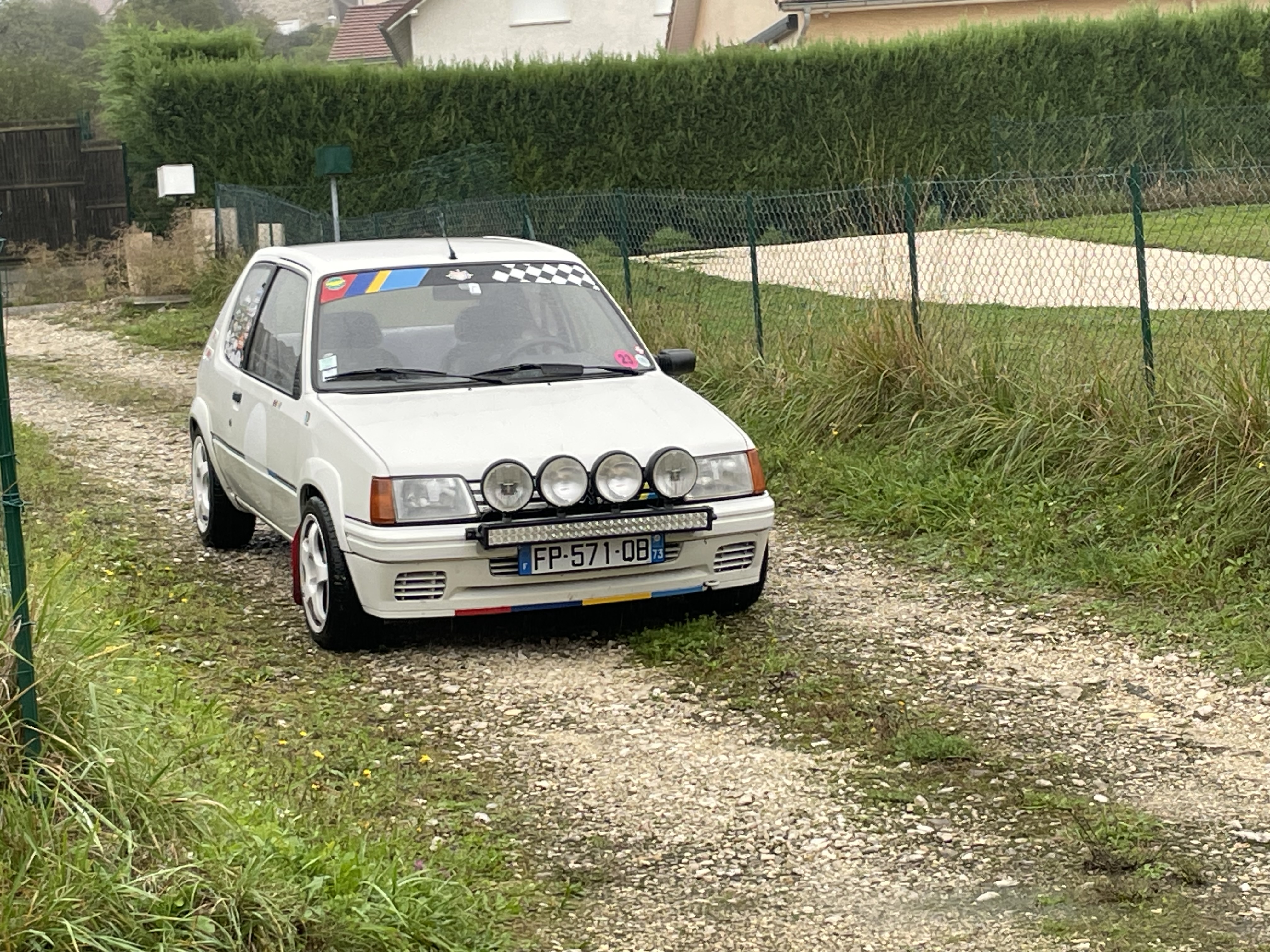

Tu as coupé les pattes inférieures qui servent à fixer les feux de virages ou AB "_"
mickey1969
Messages : 1323
Has thanked : 146 times
Been thanked : 236 times
Re: 205 Rallye [mickey1969]
Message par mickey1969 »
jean a écrit : 24 sept. 2024, 11:05 Tu as coupé les pattes inférieures qui servent à fixer les feux de virages ou AB "_"
Ça me mettait les feux de virage très bas du fait que j’ai changé les points de fixation

Avec ça je relance la photosynthèse la nuit :D :D :D

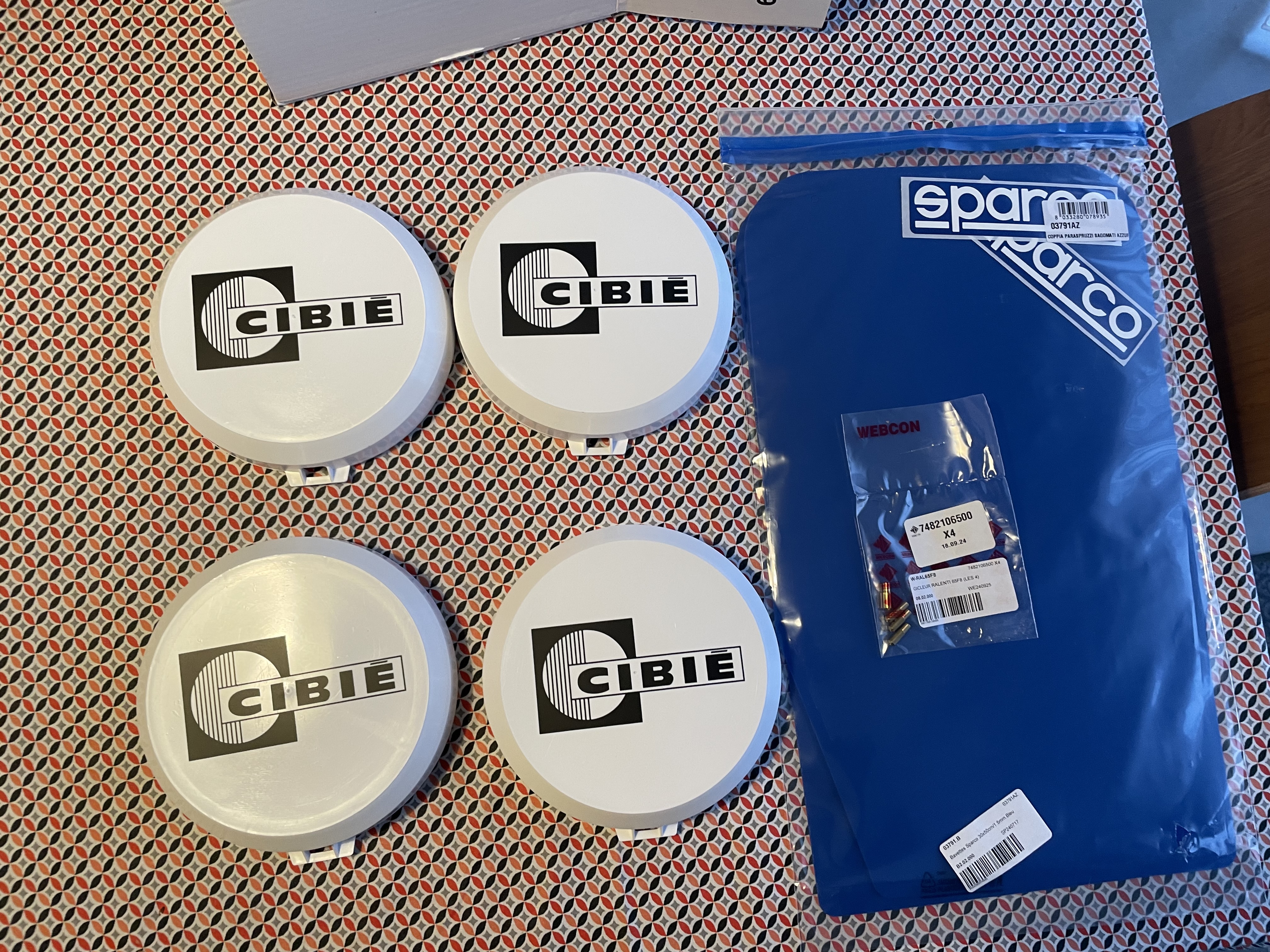

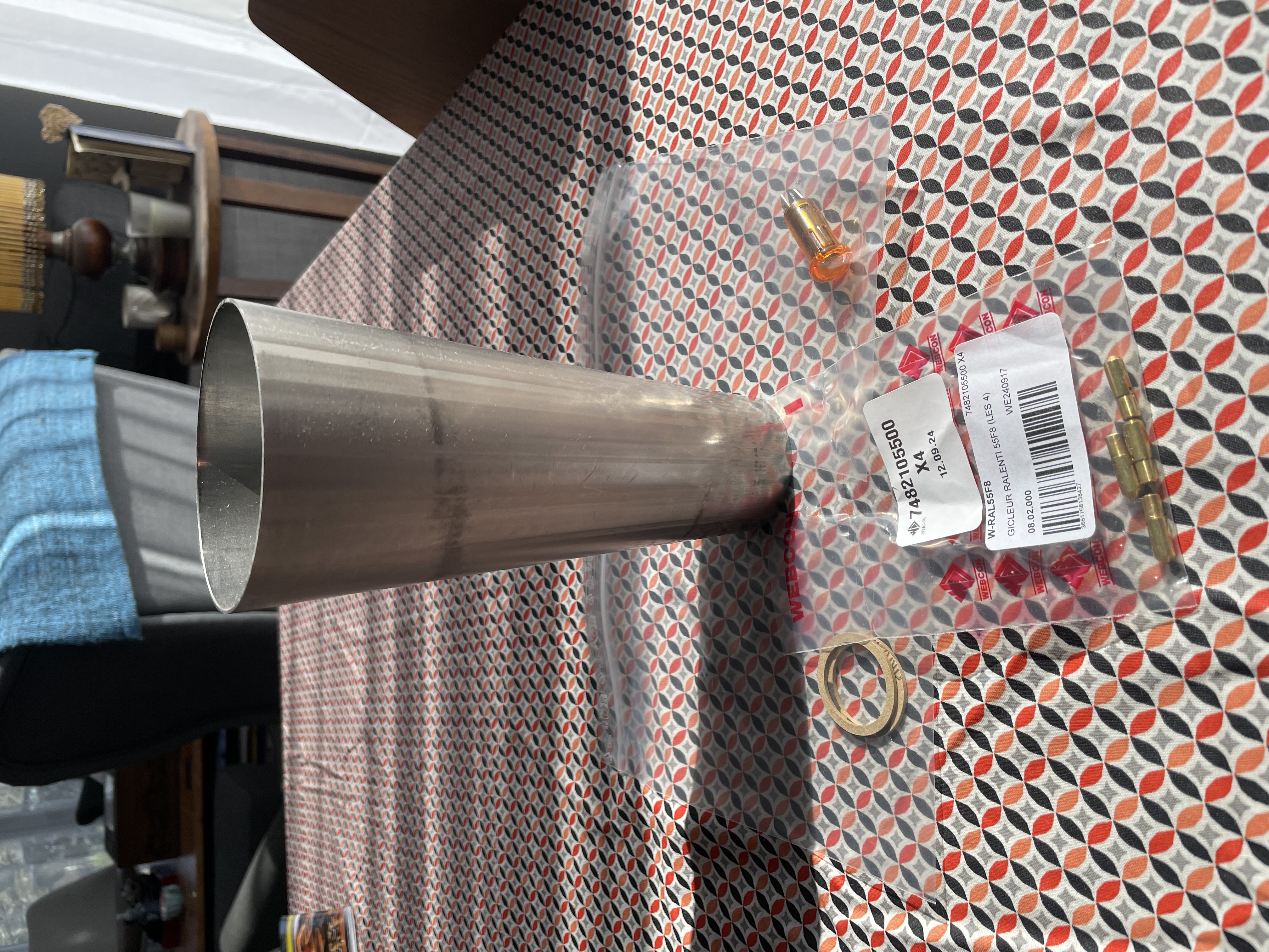

Les bavettes bleues ça changera des rouges, les gicleurs 65F8 pour essayer et les caches phares
Messages : 17884
Has thanked : 526 times
Been thanked : 1152 times
65f8 c'est trop riche (j'ai testé :unsure: ), en 55f8 par contre, ça fonctionne bien :ok:
mickey1969
Messages : 1323
55F8 , j’en prendrais à époque auto alors , j’ai du refermer les vis de richesse en effet
Messages : 26494
Has thanked : 1998 times
Been thanked : 1374 times
Même chemin pour moi.
65F8, trop d'imbrulés.
55F8, top.
50F8 trop petit.
mickey1969
Messages : 1323
Du coup j’ai recommandé des 55F8

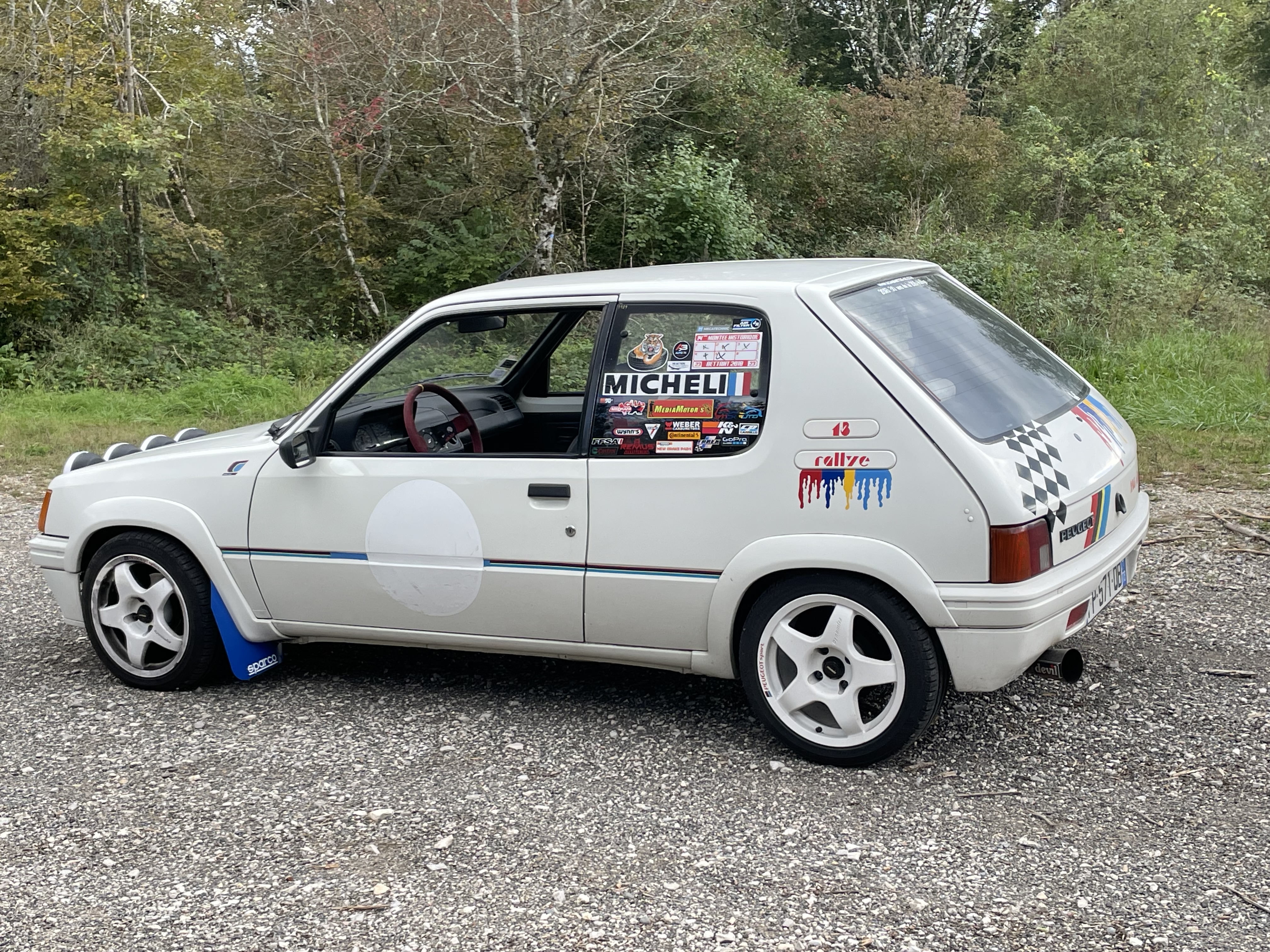

Du coup bavettes bleues ça change, les rouges étaient en fin de vie . Demain lavage

55F8 … Et cette voix avec l’accent Alsacien dans ma tete qui me demande pourquoi j’ai été y toucher…

Non ça marche correctement mais en règle générale je n’aime pas toucher aux réglages qui ont été fait . Par respect déjà et aussi parce que je sur pas sur de faire mieux voir même aussi bien … Il y a une oreille à avoir et l’habitude, l’expérience que je n’ai pas . Elle fonctionne mais je suis pas sûr que le rendement soit optimal.
