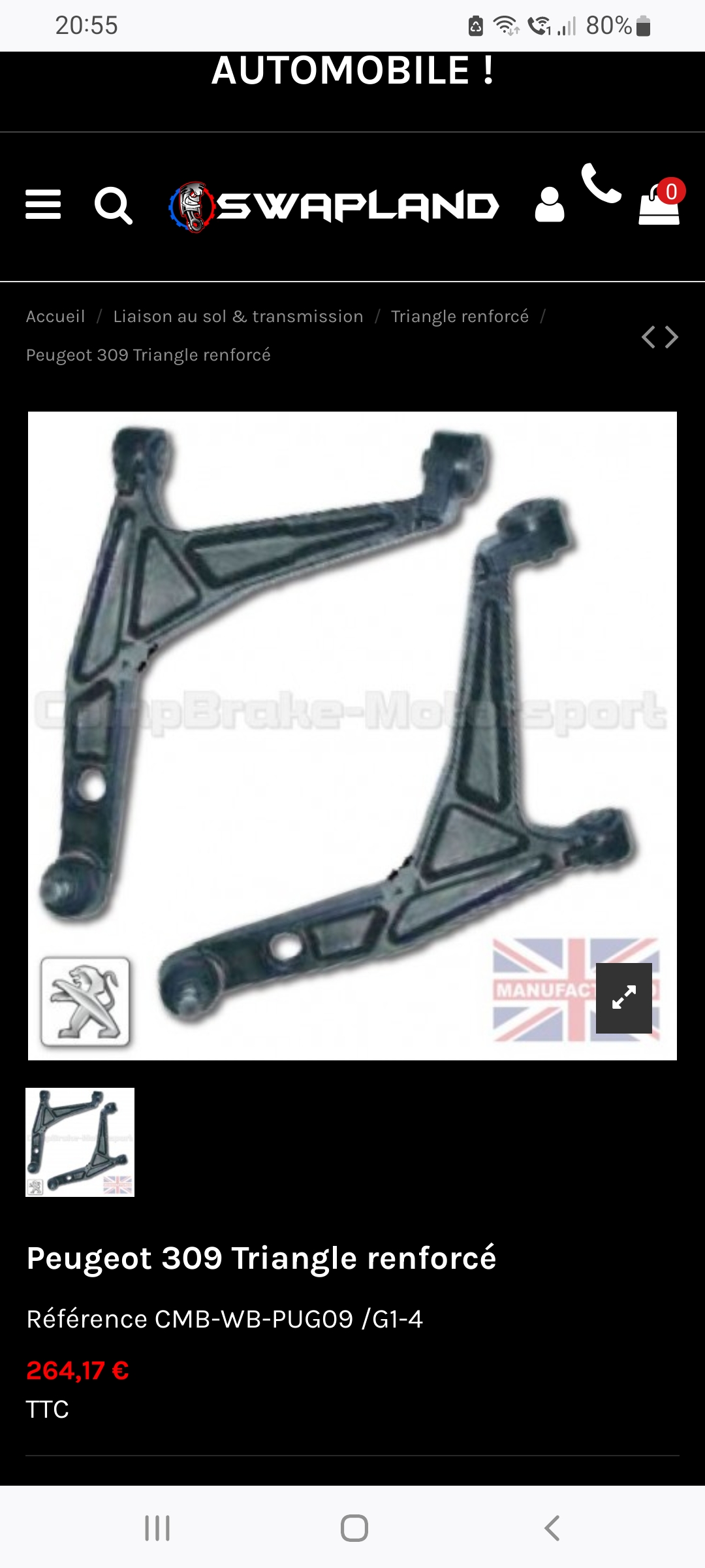

Salut à tous, je profite de ce post, pour savoir sur quel site on peut encore acheter des triangles de 309 gti, qui sont, 2cm plus large??
Car il m'en faudrait un G et un D
Merci

Tu ne trouveras pas 2cm plus long, les vrais pts faisaient 15mm, et sont introuvables, c'est ce que Jean Luc a sur la sienne, mais tout ceux du commerce font entre 8 et 10mm de plus, a peine !!! Quelque soit la marque, et en plus, vu que tout est de la merde, quand tu vas les recevoir, mesure les bien car il y a des différences de longueur entre droit et gauche parfois.....

Sur la photo c'est pas du 309 mais du 205..
