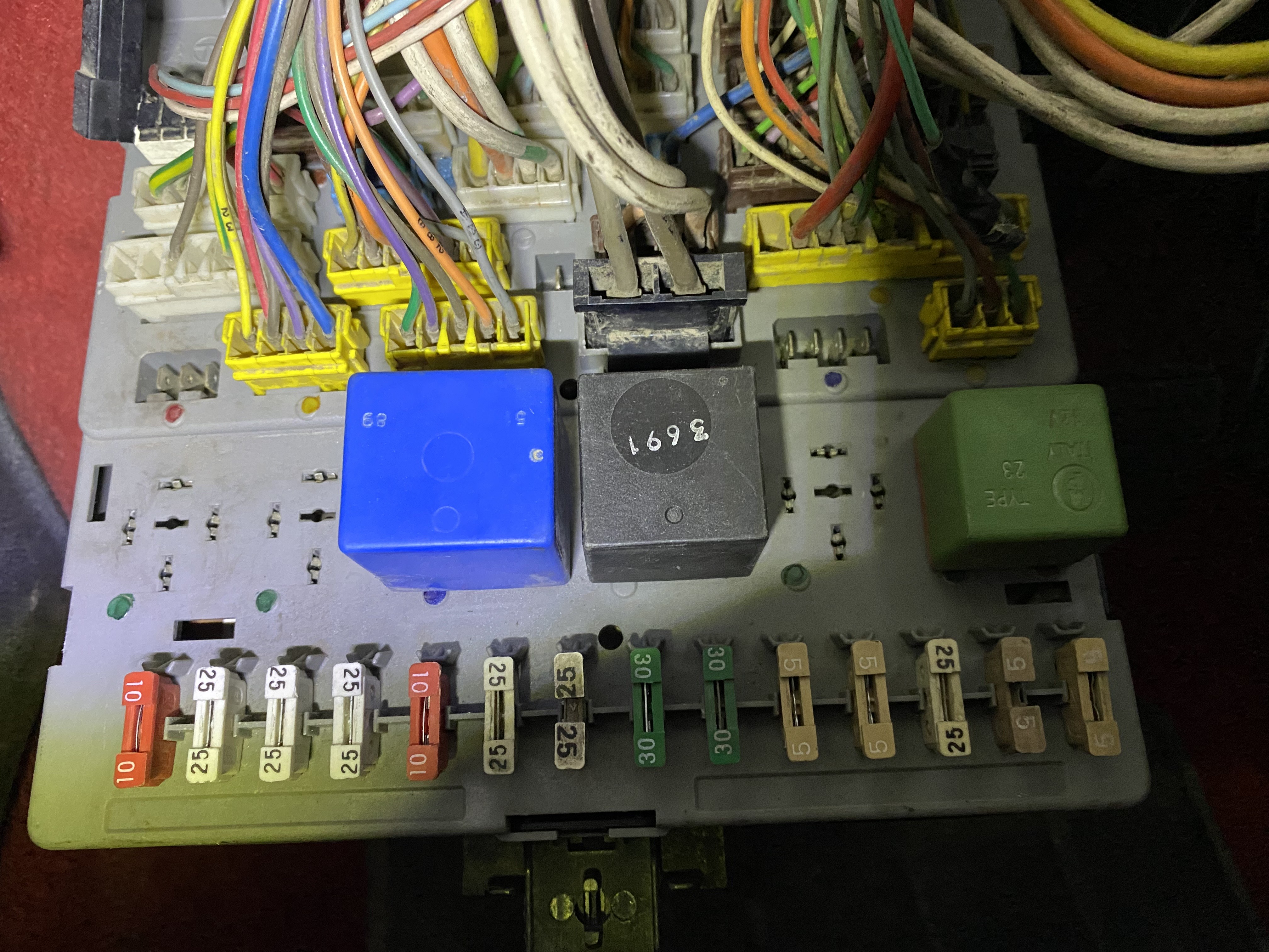

Bonjour:
Je joins une photo de la boîte à fusibles de mon Rallye. Je ne suis pas sûr que les fusibles soient adaptés à chaque emplacement. Par la même occasion, quelqu'un pourrait-il me dire quelles sont les fonctions de chaque fusible dans le véhicule ?
Merci beaucoup.

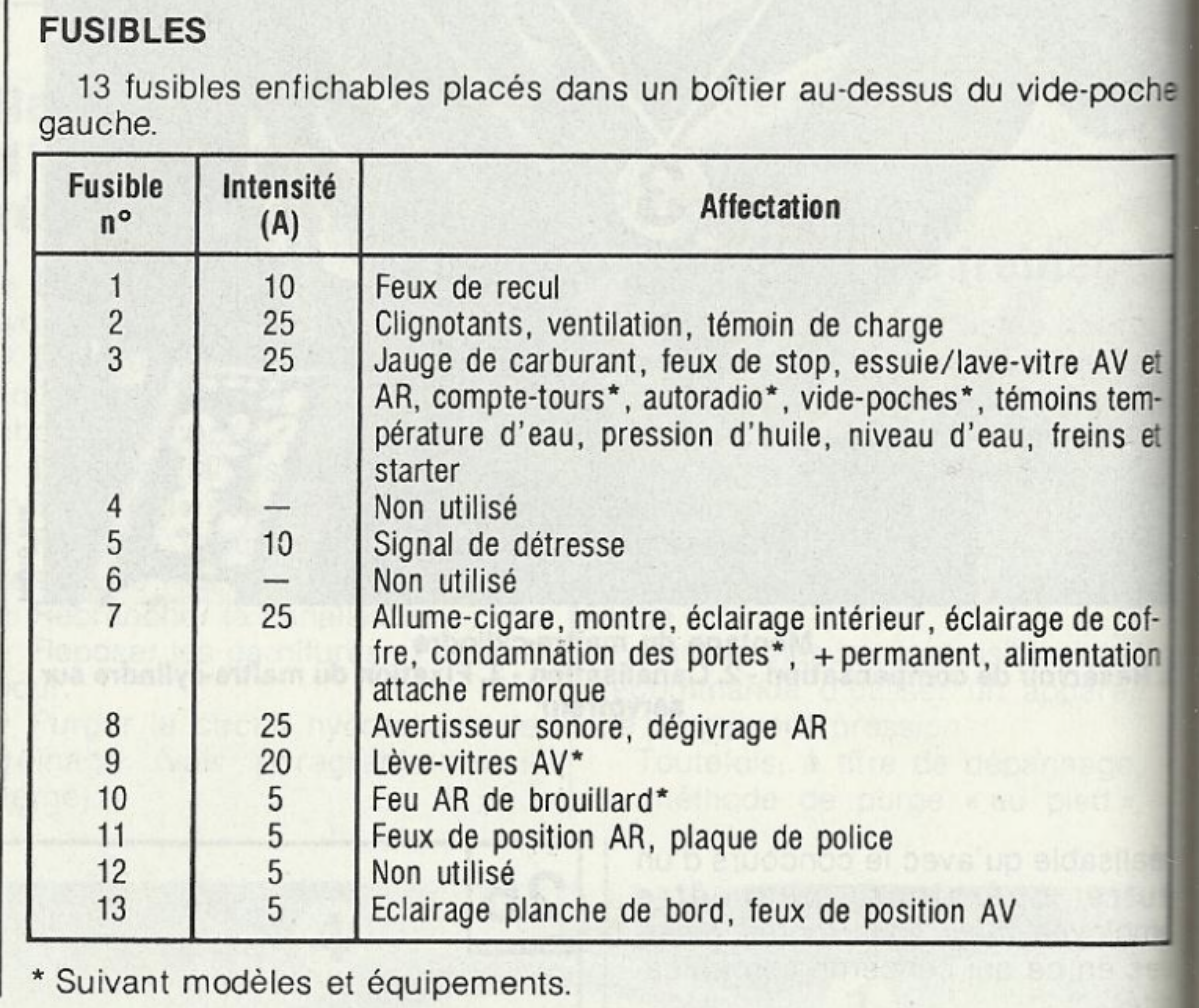

Bonjour:
Vous pouvez voir la colline où il se trouve :
Merci.
