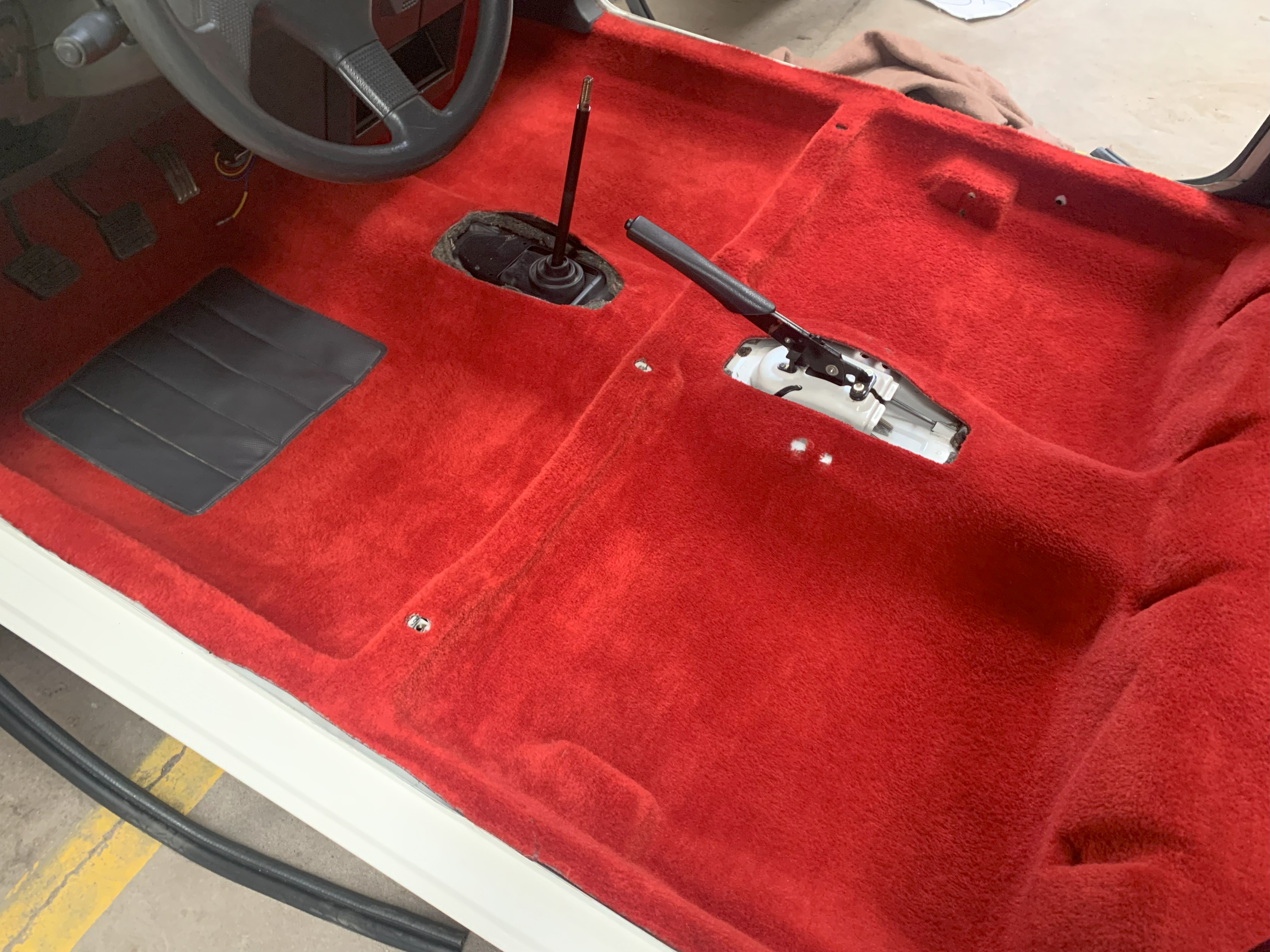

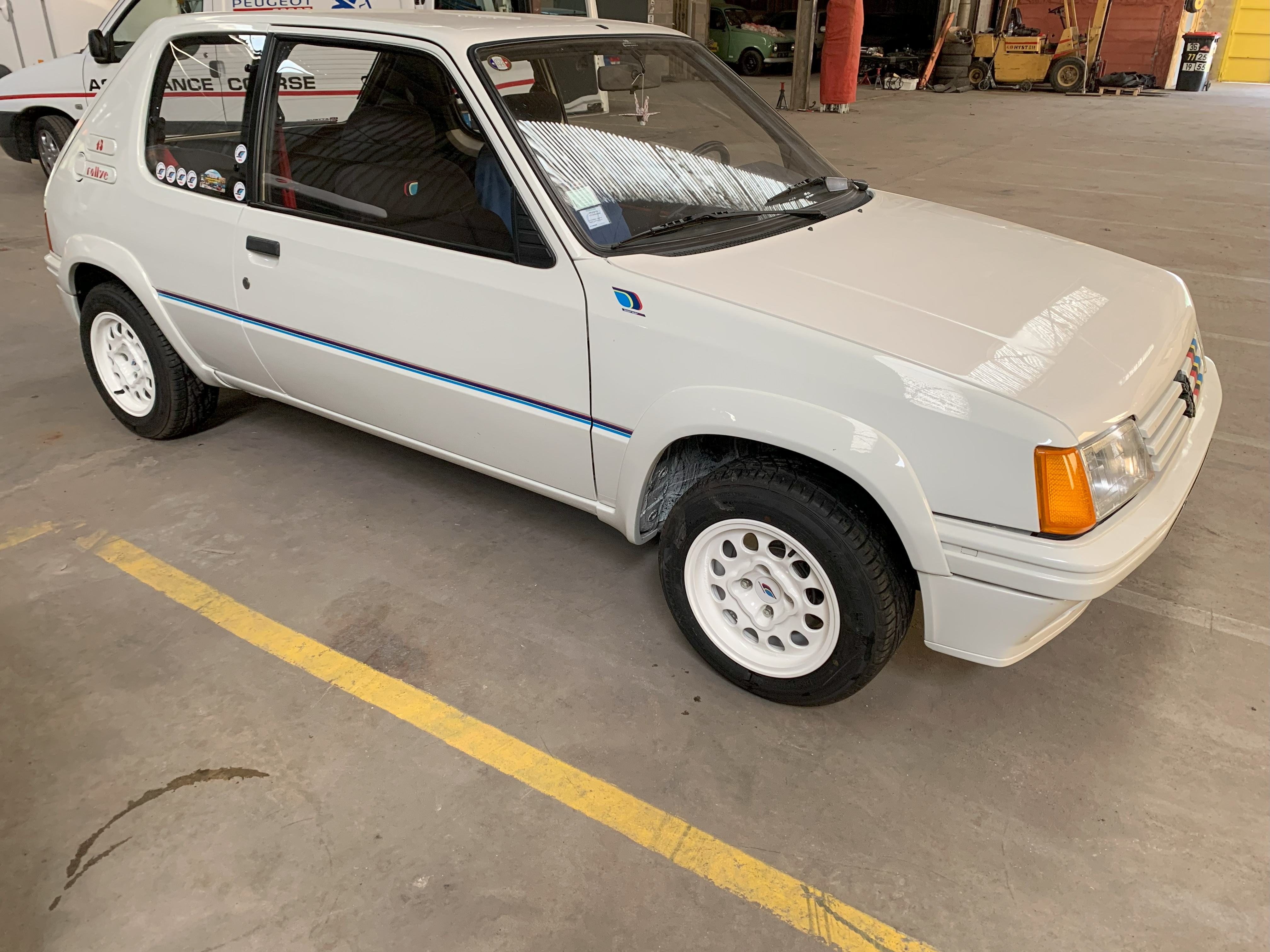

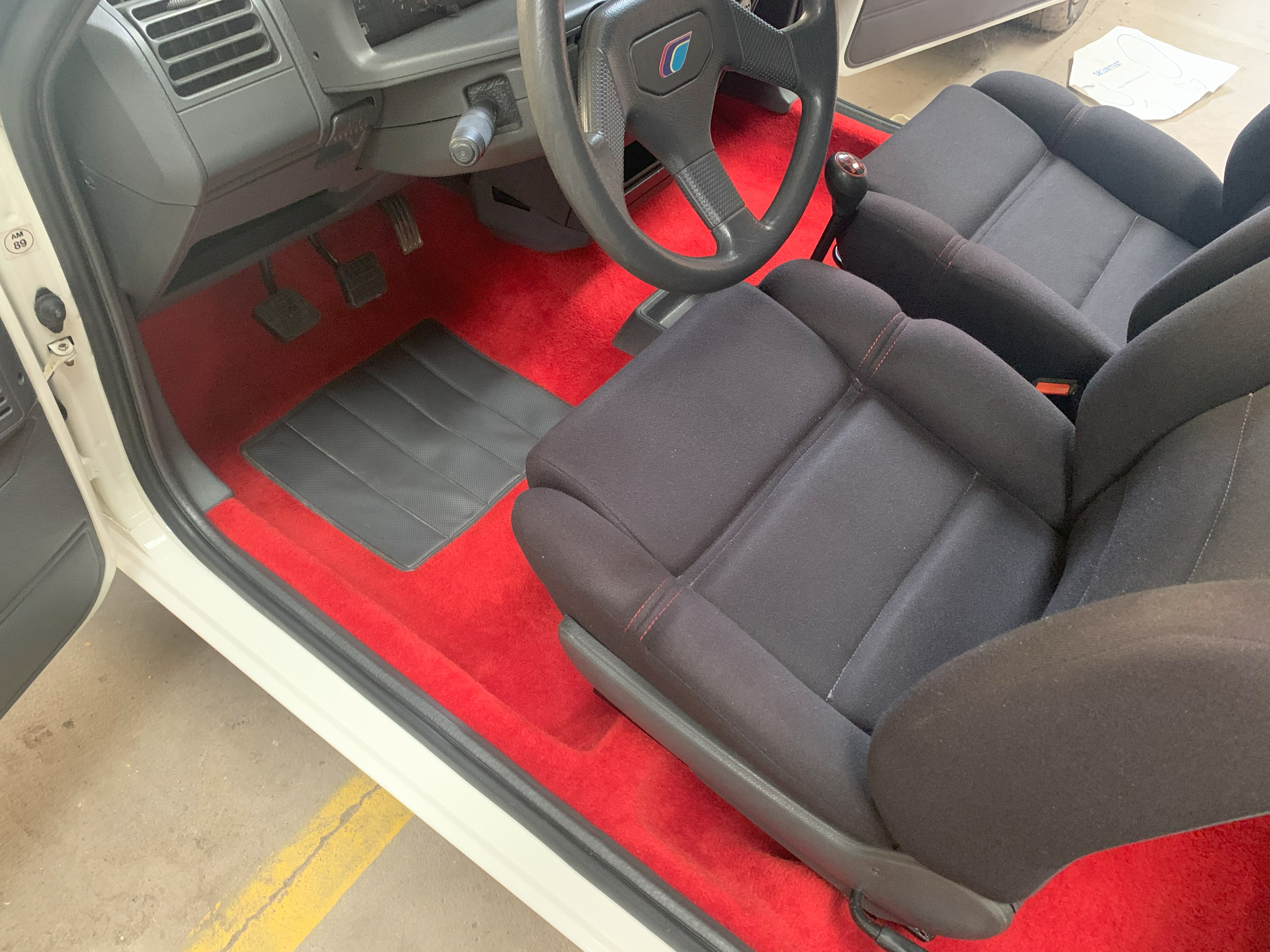

Hello.
Quelques news.
Aprés avoir trouvé une nouvelle moquette j'ai monté les roues PTS
2zero5
Messages : 135
Enregistré le : 08 mai 2011, 19:01
Localisation : 35
Has thanked : 8 times
Been thanked : 8 times
Re: Ma Junior a 2 carbus Weber.....
Message par 2zero5 »
Oh! Une rallye GL
La version Grand Luxe
Olivier Ertrois
Messages : 156
Localisation : 51 Marne
Has thanked : 79 times
Been thanked : 47 times
Message par Olivier Ertrois »
Magnifique ces jantes :ok:

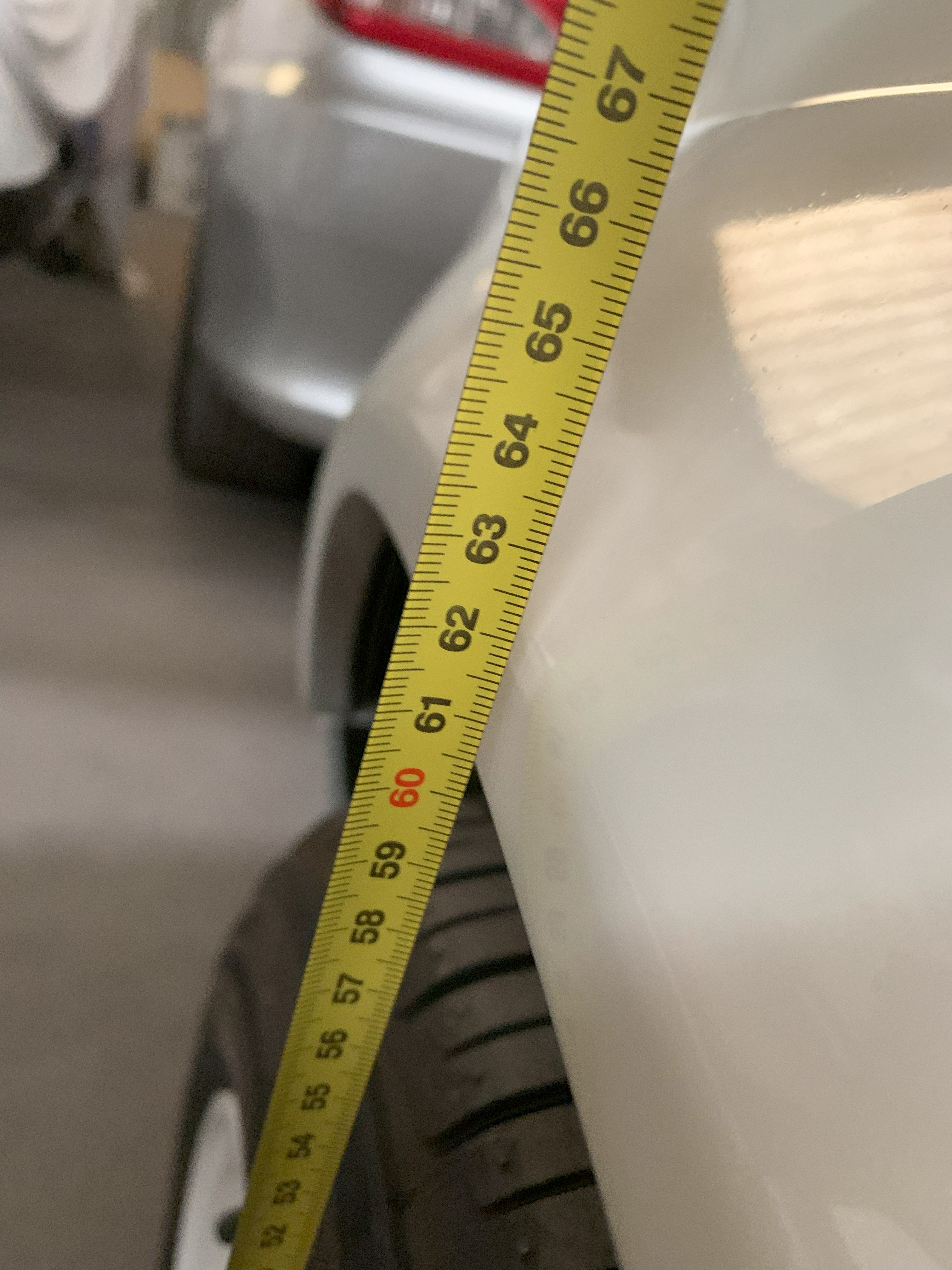

C'est bizarre, elle me parait haute à l'avant ta voiture. Tu as combien entre la jupe et le sol ?
fandulion88
Messages : 66
Enregistré le : 26 déc. 2013, 13:43
Message par fandulion88 »
