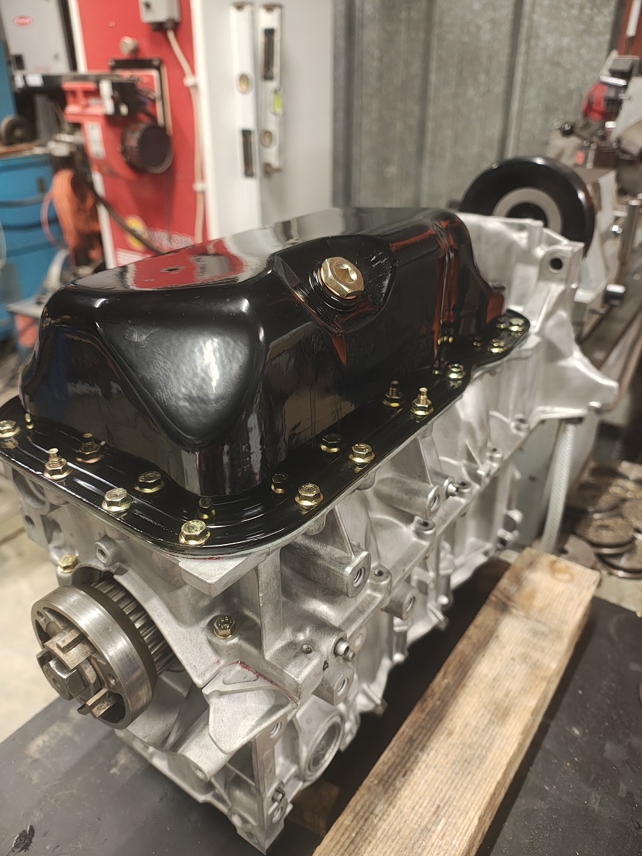

Merci, voilà quelques photos pour commencer.

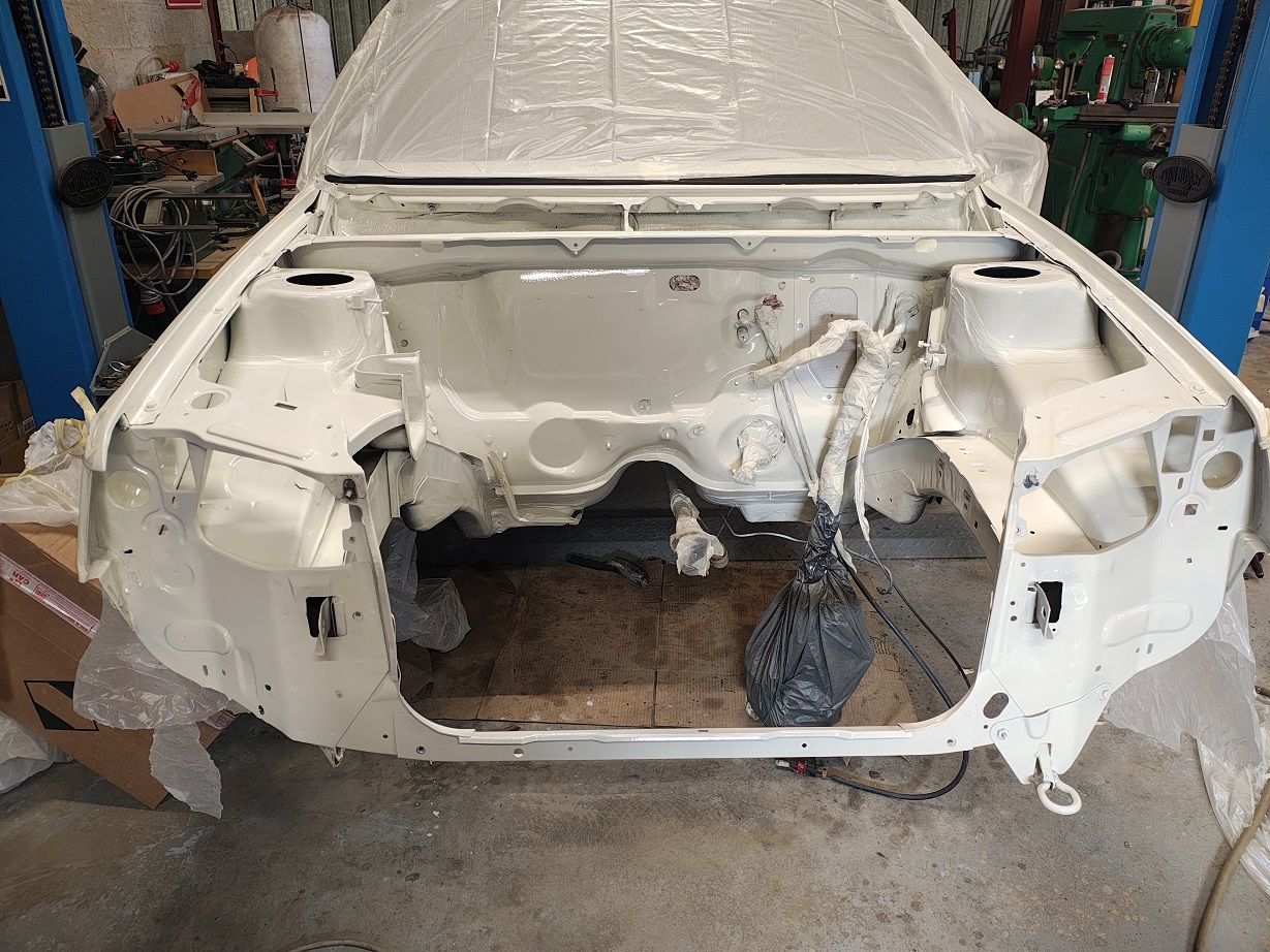

Peinture compartiment moteur

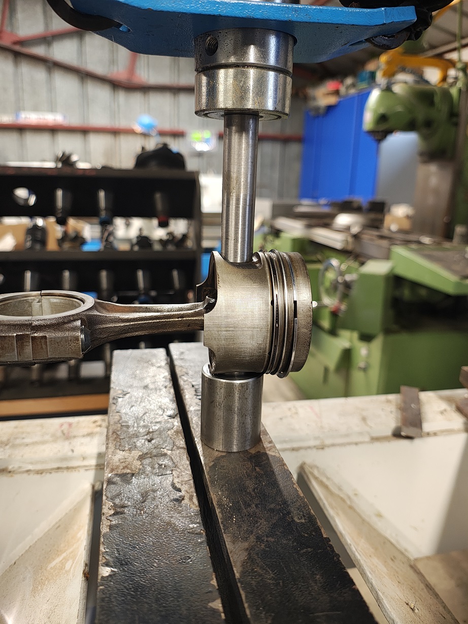

Dépose des pistons

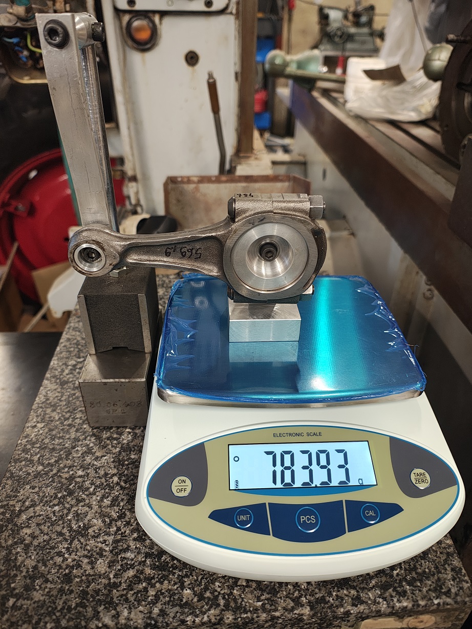

Equilibrage des bielles

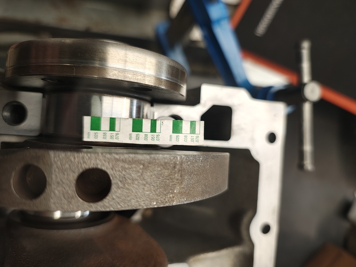

Vérification des jeux après montage des coussinets neufs

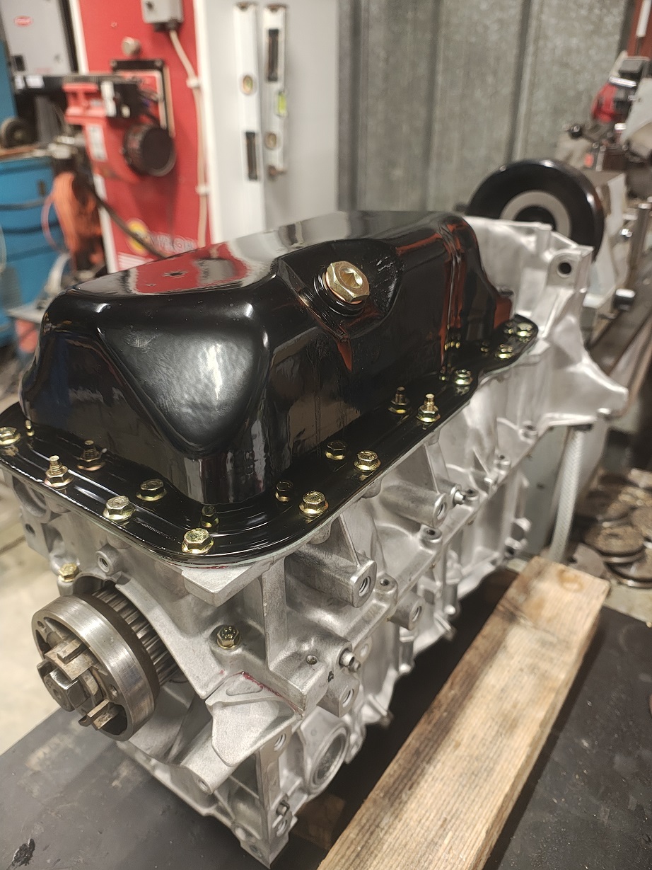

Remontage

J’ai tenté aussi l’équilibrage des bielles avec ce type de montage.
Mais on obtient jamais la même valeur à chaque pesée.
J’ai abandonné pour passer à un équilibrage général de la bielle. :ok:
Quel produit tu as utilisé pour fermer tes deux demis carters moteur et ton carter d’huile ?

Bonjour Teelck,
Merci pour le message de bienvenu et pour l'encadrement du club.
Concernant l'équilibrage, j'ai testé la répétabilité des mesures et franchement on est pas mal, de l'ordre de 0.2 gr de dispersion maxi en levant et en reposant. J'avais essayé avant de faire ce montage de poser sur un appui d'un côté et de peser l'autre et il y avait par contre beaucoup d'écart.
J'ai d'abord équilibré les chapeaux car il y a 2 parties à équilibrer :
- La tête qui est en rotation avec le vilebrequin
- Le pied qui est en mouvement de translation avec le piston.
Pour le produit d'étanchéité, j'ai finalement opté pour du loctite 518 pour les demi-carters et loctite 518 + joint pour carter d'huile.

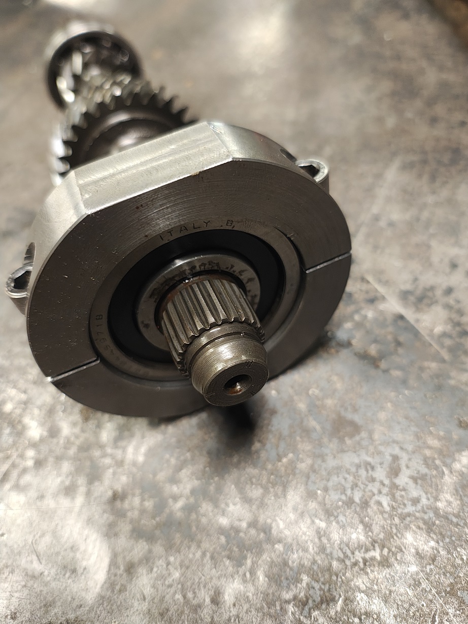

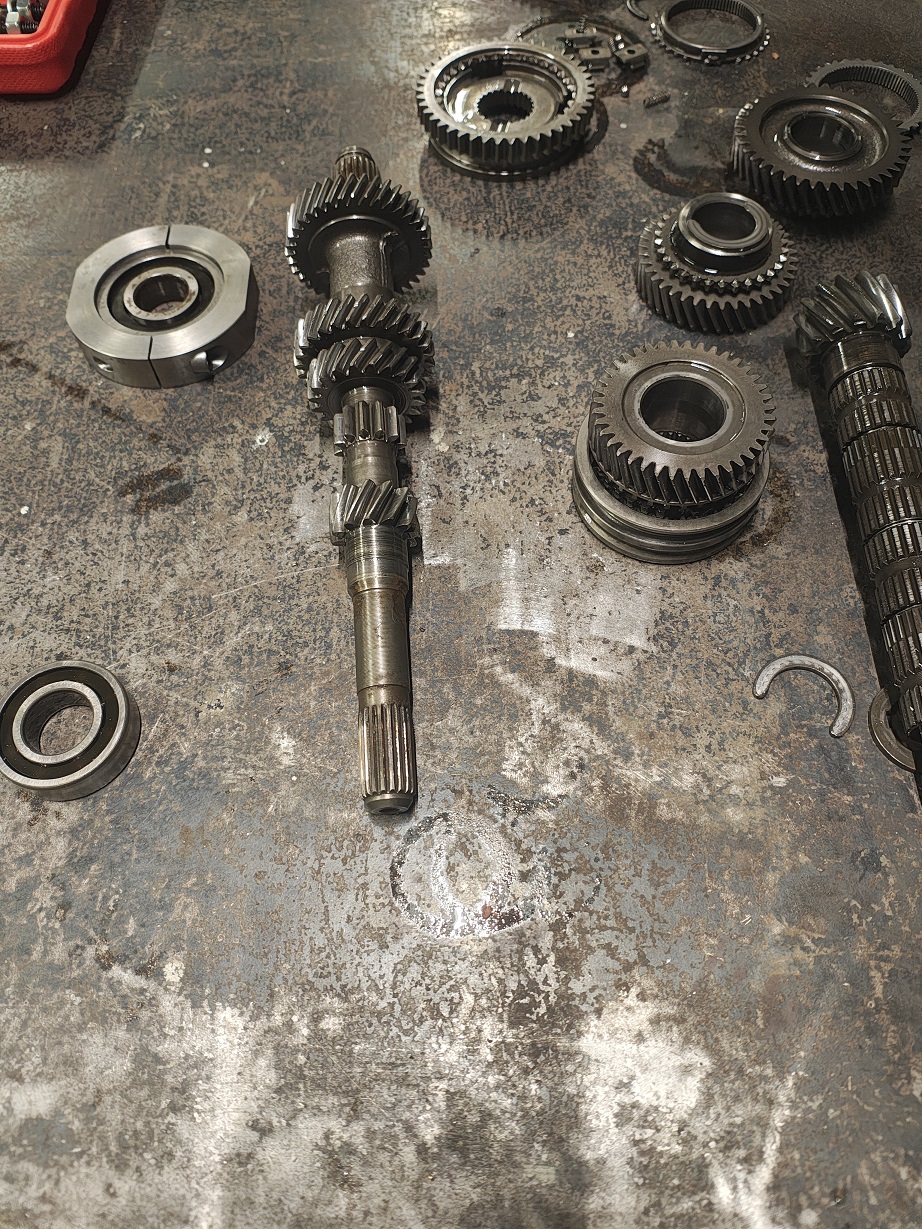

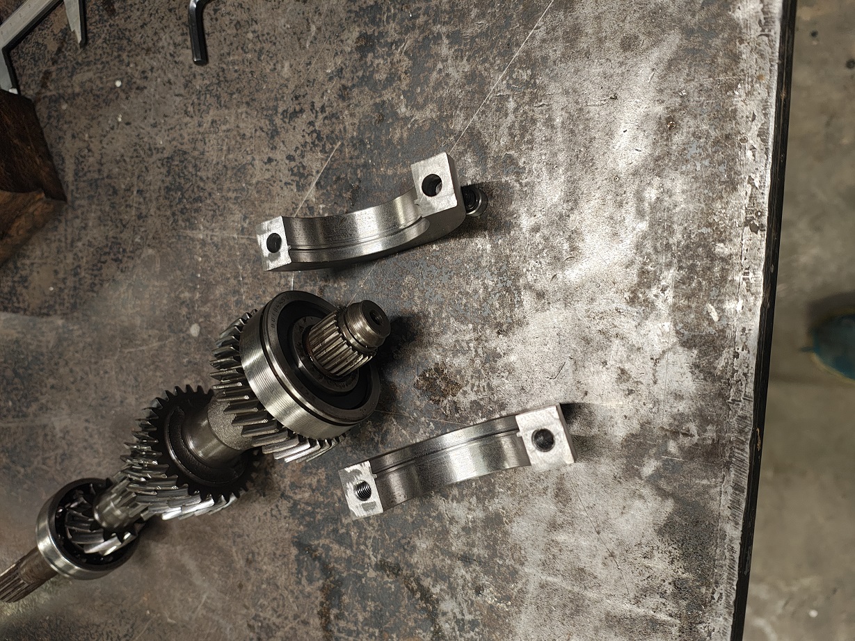

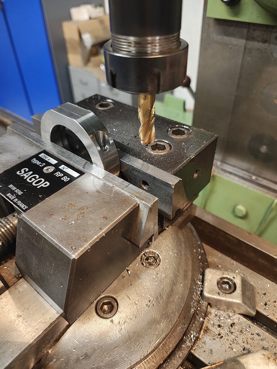

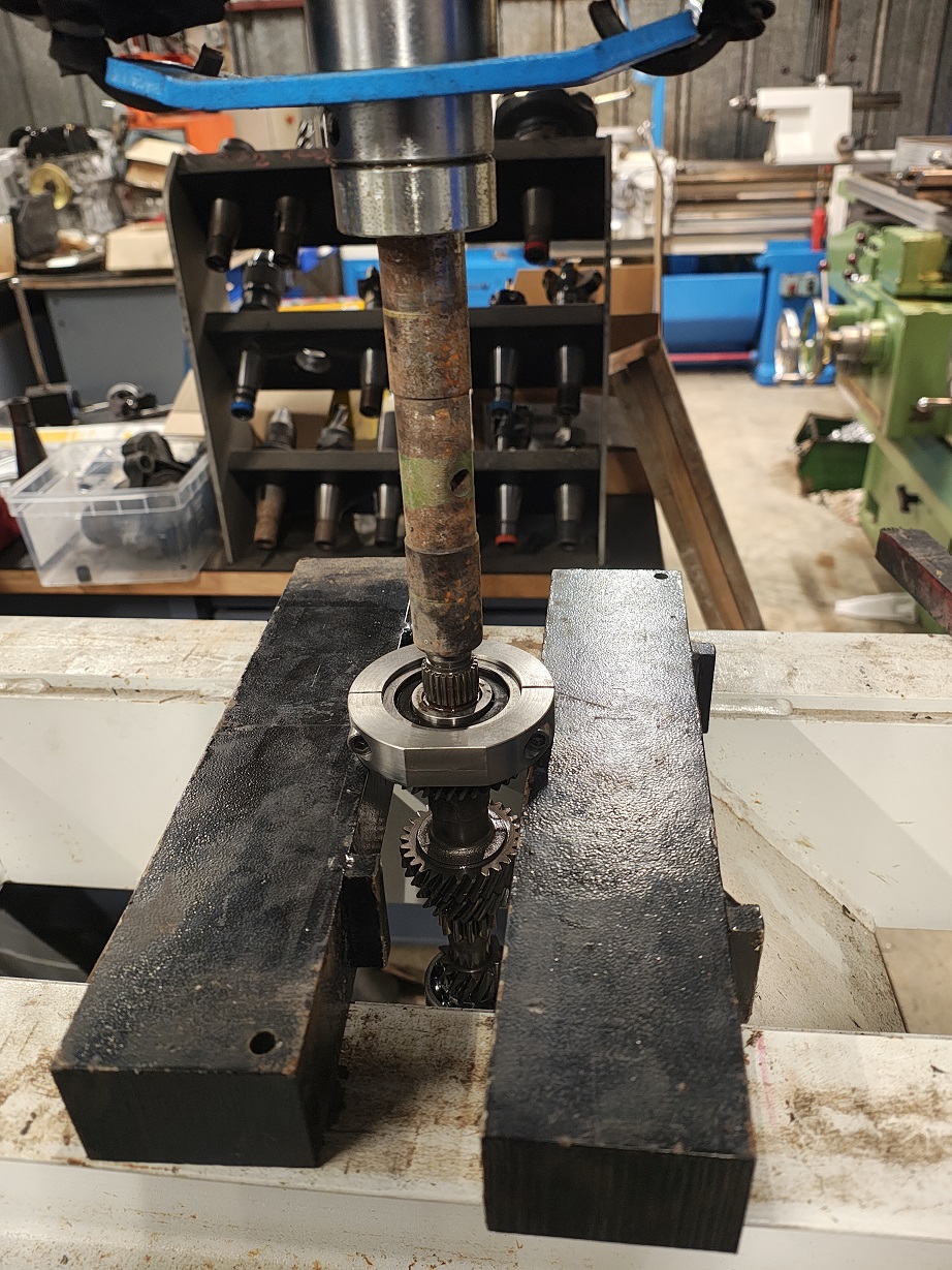

Parfois tu prévois un boulot et finalement tu te retrouves à faire un outillage parce que tu n'as pas le bon extracteur. C'est la règle, même si ça doit prendre du temps, on ne force pas sur les pièces et on ne tape pas dessus, surtout en véhicule historique où elles sont difficiles à trouver.
Donc réalisation d'une bague d'extraction pour le roulement d'arbre primaire qui se trouve contre le pignon de 4. Une petite collerette dans les 2 demi-bagues vient s'insérer dans le roulement.

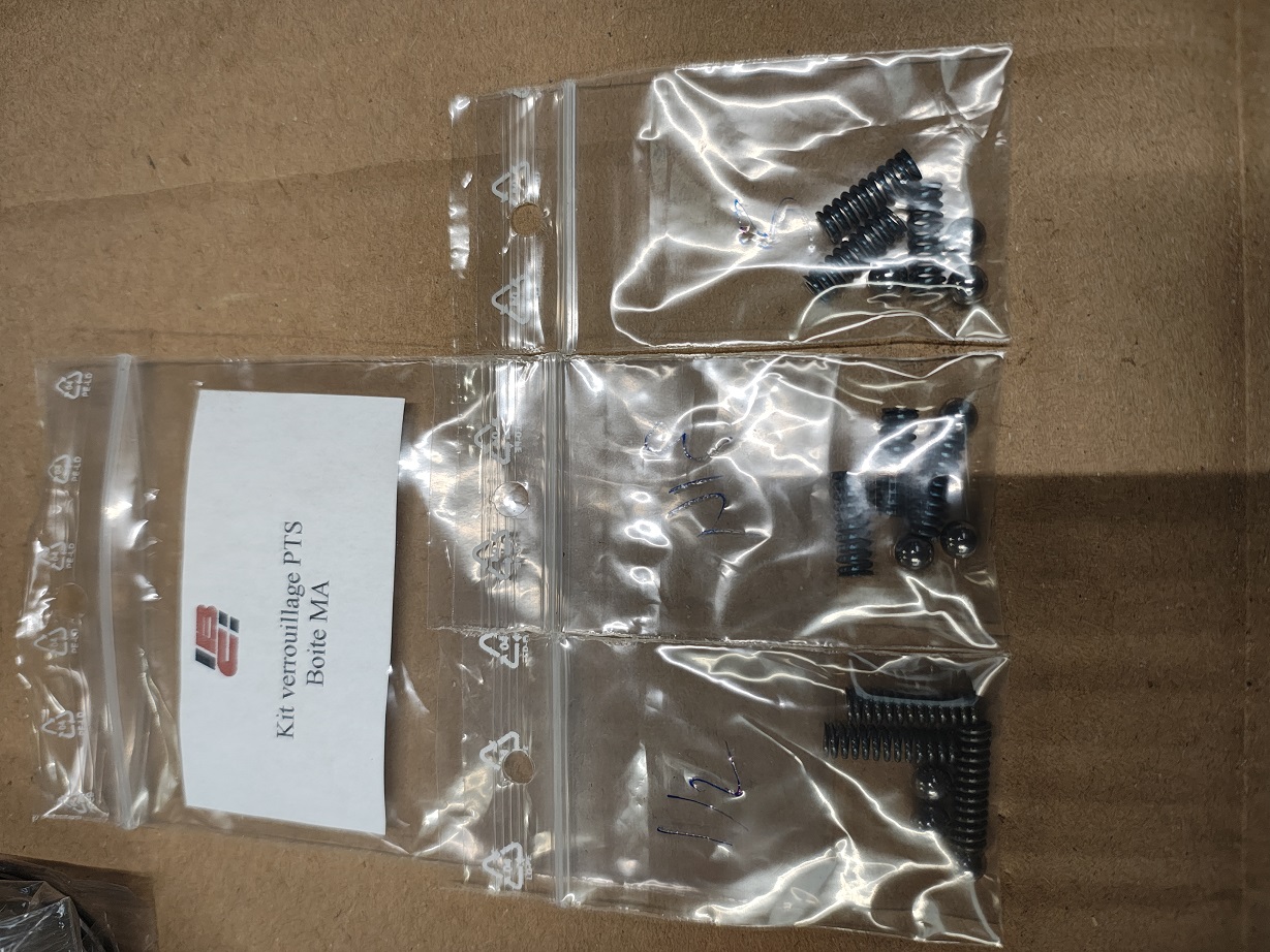

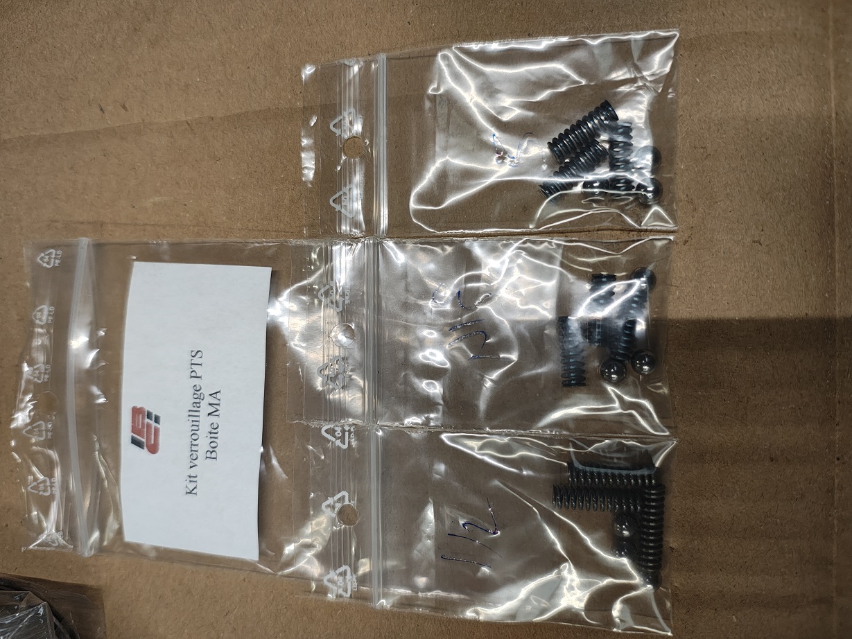

Demain je passe chez Christophe Batteux chercher un kit verrouillage PTS, un des ressorts du crabot de 1-2 est cassé :huh:

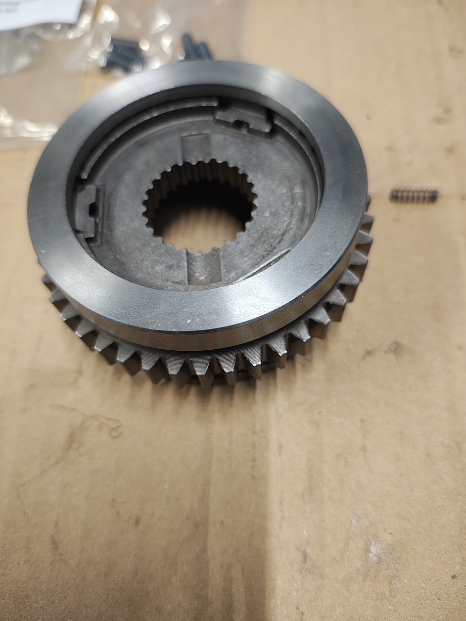

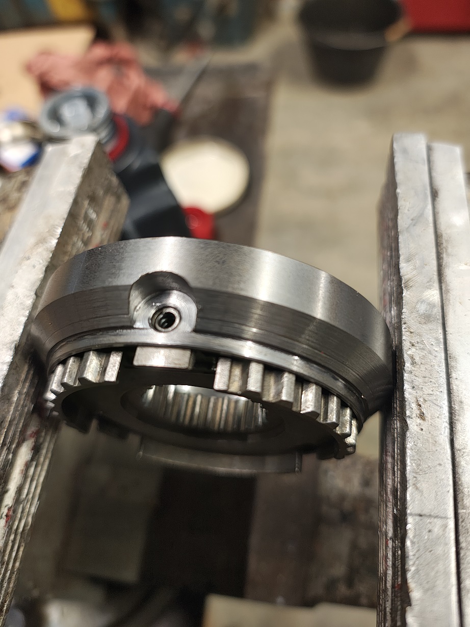

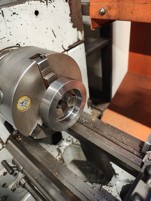

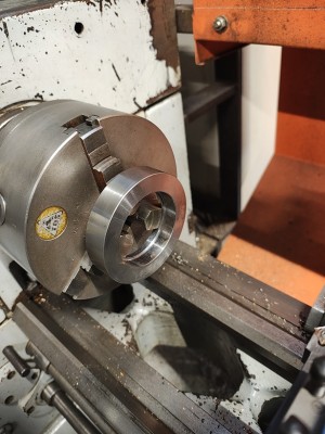

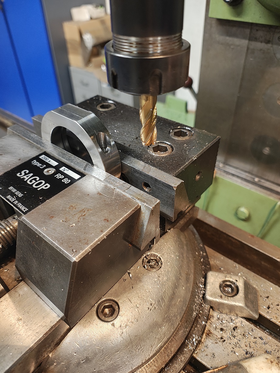

On continue dans le même genre avec la réalisation de bagues de montage pour les billes des synchroniseurs.
En effet, pas évident de mettre les 3 billes sans risquer d'en voir une partir dans l'atelier, surtout qu'avec le kit verrouillage PTS et les ressorts plus durs...
Le trou dans la bague permet d'entrer les billes une à une en faisant tourner à chaque fois le synchroniseur.
Une fois tout en place, il suffit de glisser le moyeu avec ses ressorts et ses billes dans le synchroniseur

Tu as pensé à enlever 1 spire et demie à chaque ressort , pour ne pas que la boîte soit bloquée ?
