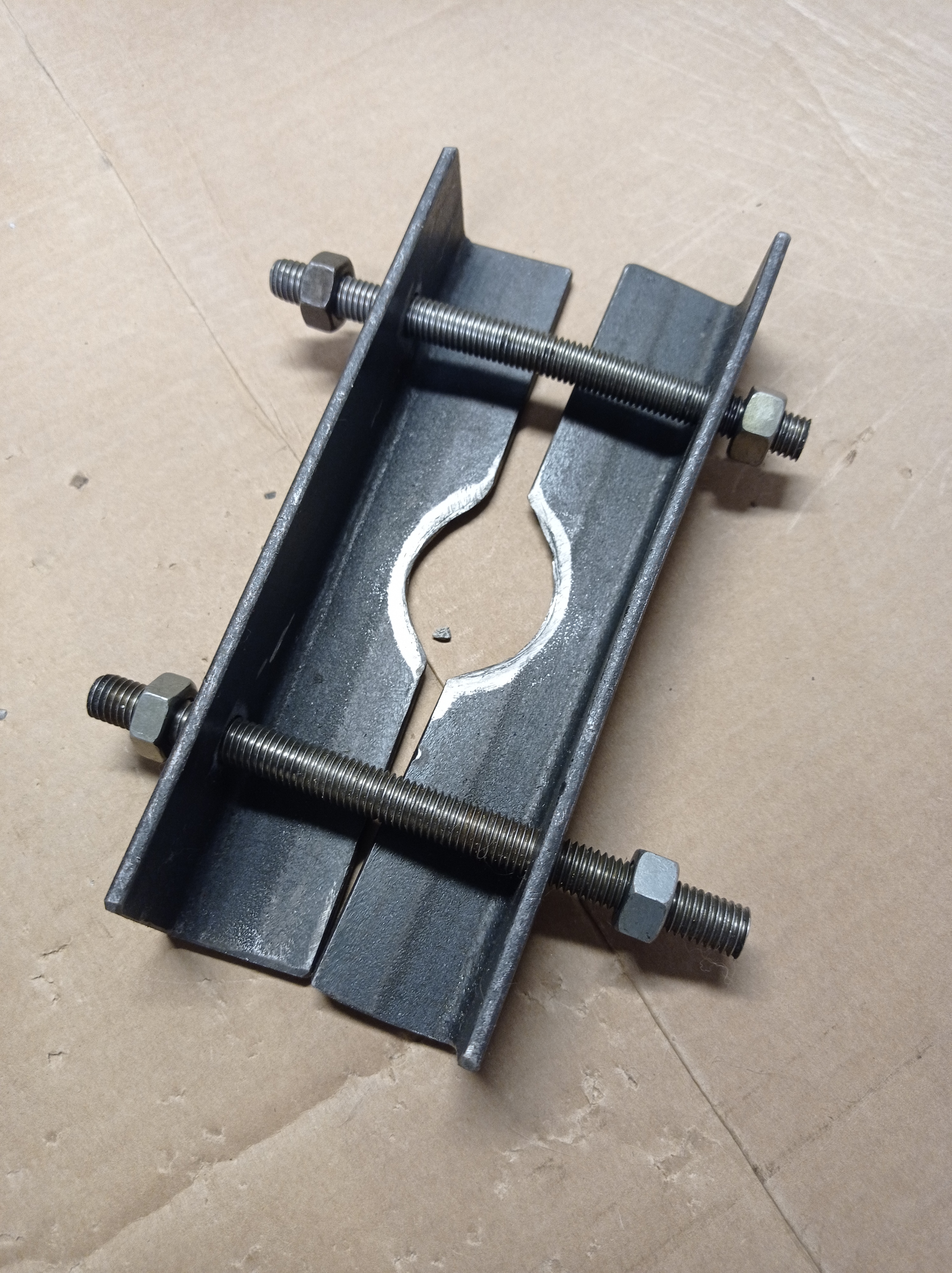

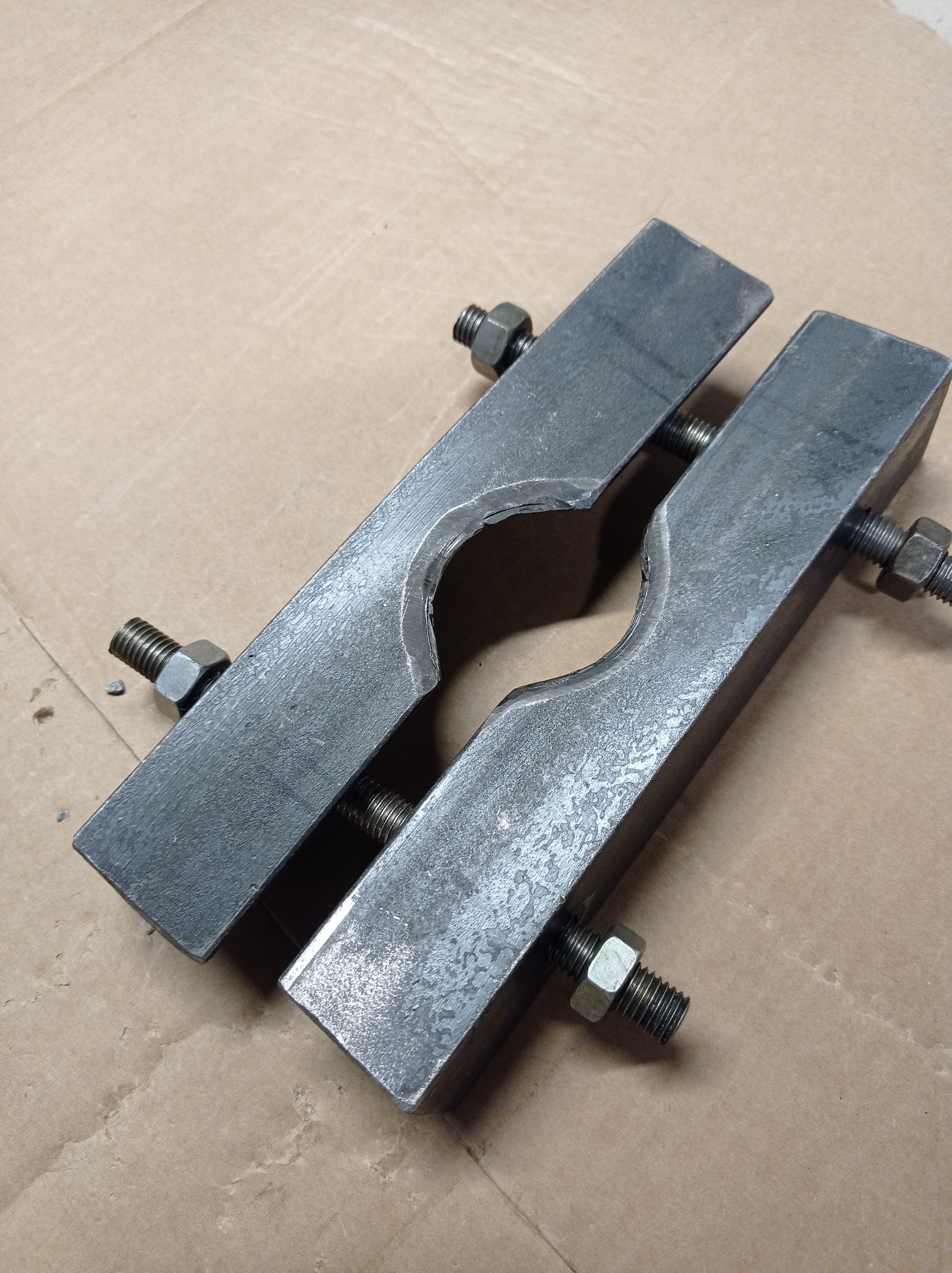

Teelck a écrit : 25 janv. 2025, 09:22 Je n’ai plus accès à un tour. J’aurai bien fait un outil comme le tien. :ok:
Si t as accès à 2 tiges filetées, 4 écrous et 2 cornières de 50 usinées avec une meuleuse panumerique, il y a cette solution, utilisée depuis 20 ans
:mrgreen:

Pas mal j’avoue. :ok:

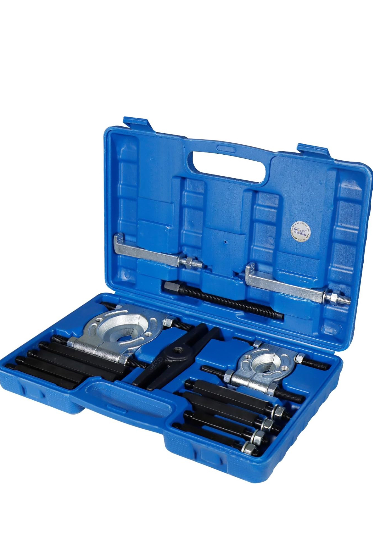

J’ai investi dans ce type d’outil pour sortir les roulements.
Mais celui qui a la bonne taille n’a pas la bonne épaisseur. Il a fallu le bricoler et c’est pas optimal… Il prend le roulement sur une toute petite surface d’appuie. "_"

Teelck a écrit : 11 févr. 2025, 06:30 Pas mal j’avoue. :ok:
Merci, j'ai le même sauf la couleur de la boîte qui est rouge 😁
