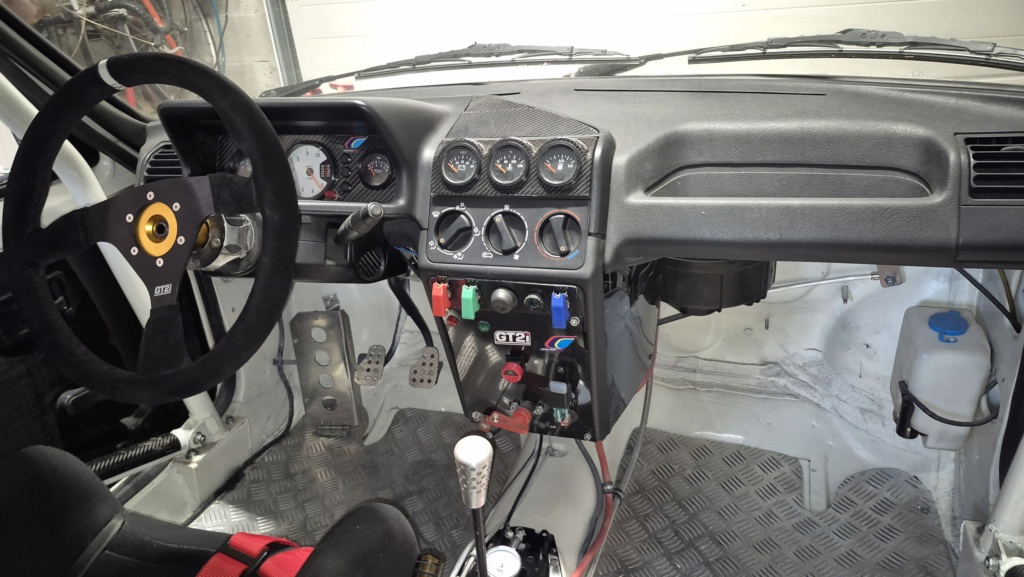

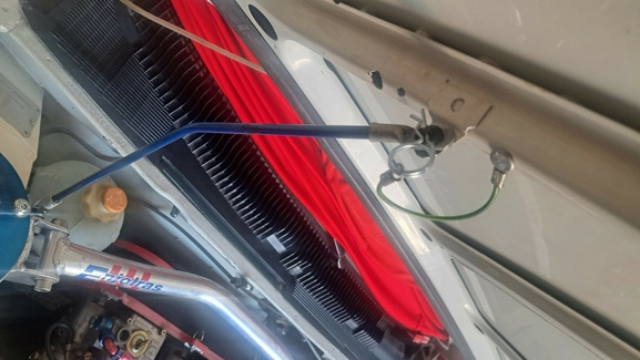

On continue les petites finitions avec une idée reprise sur l'auto de Balouba: :mrgreen:

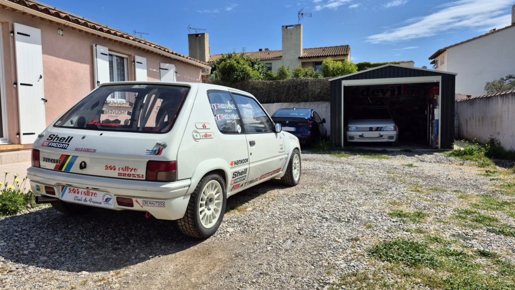

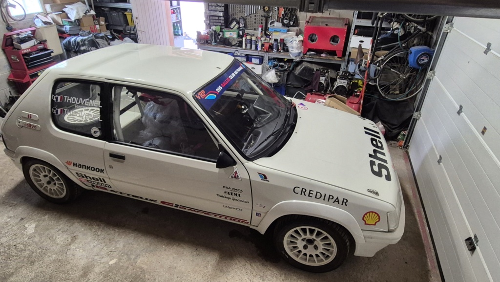

Quelques nouvelles:
La grA avait passé quelques semaines dehors le temps de la construction du nouveau garage d'appoint ( ce qu'il y avait dans l'ancien garage en bois avait pris provisoirement la place de la grA dans le garage en dur)
et quand je l'ai redémarrée pour la rentrer, mon fils m'a stoppé de suite en constatant un grosse fuite d'essence sous le réservoir ! :blink:
Après contrôle, c'est la durite entre le réservoir et le préfiltre qui a lâché ! J'ai manchonné provisoirement avec un bout de tube pour pouvoir redémarrer et la rentrer mais il va falloir que je change rapidement ce bout de durite! :wacko: (dès que je me serai débarrassé de ma maudite tendinite à l'épaule ! :crying: )
En attendant, l'auto est de nouveau au chaud! :ok:

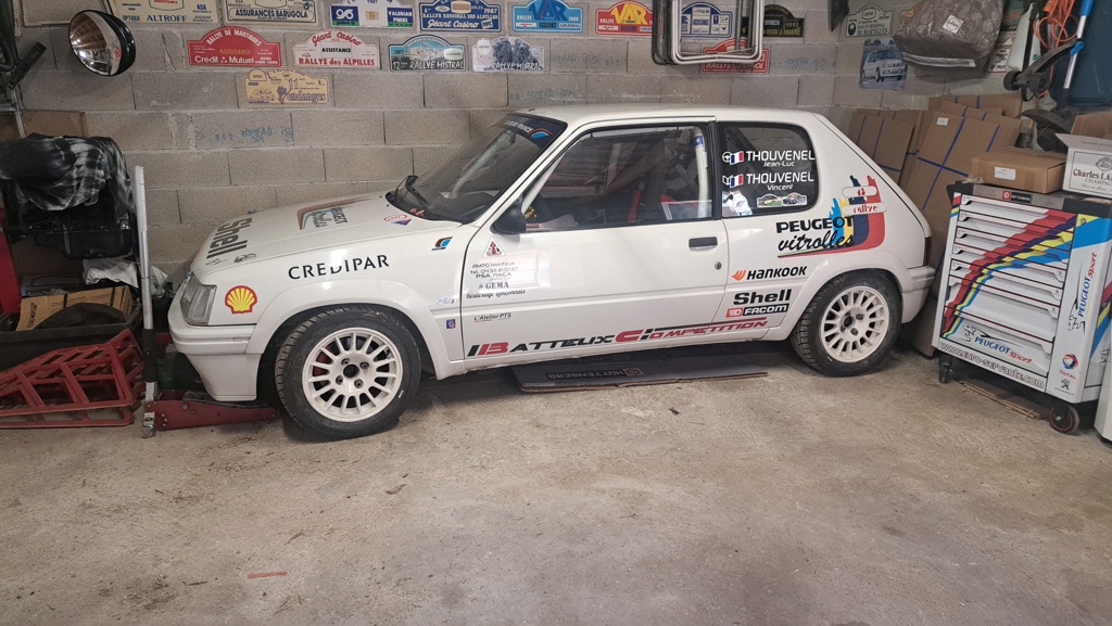

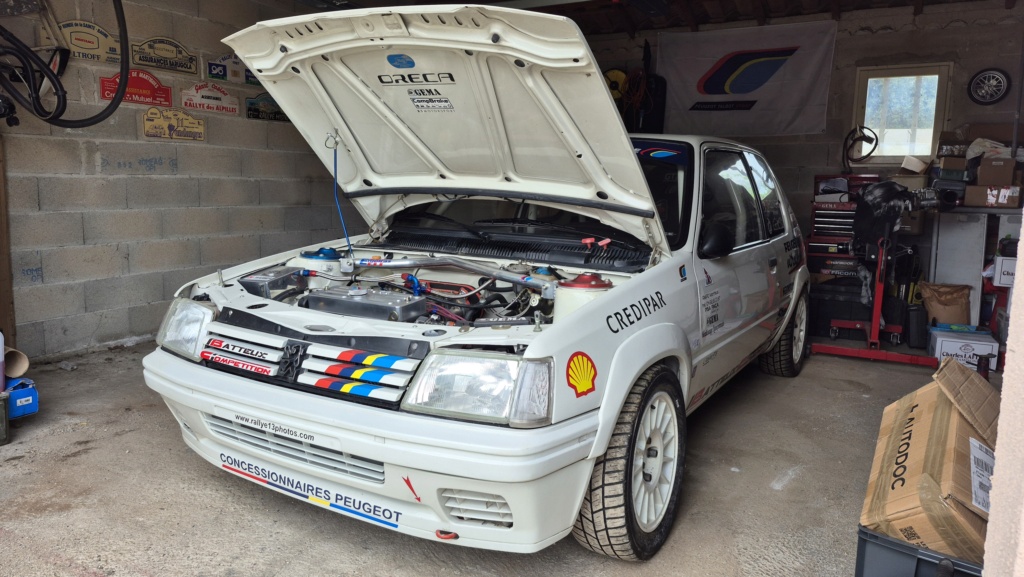

Je me suis remis au boulot cet après-midi: :ok:
Au programme remplacement du petit morceau de durite entre le réservoir et le préfiltre qui avait lâché en janvier et que j'avais manchonné provisoirement:
Puis redemarrage:
[BBvideo=560,315]https://www.youtube.com/watch?v=kXAPBW1KHSI[/BBvideo]

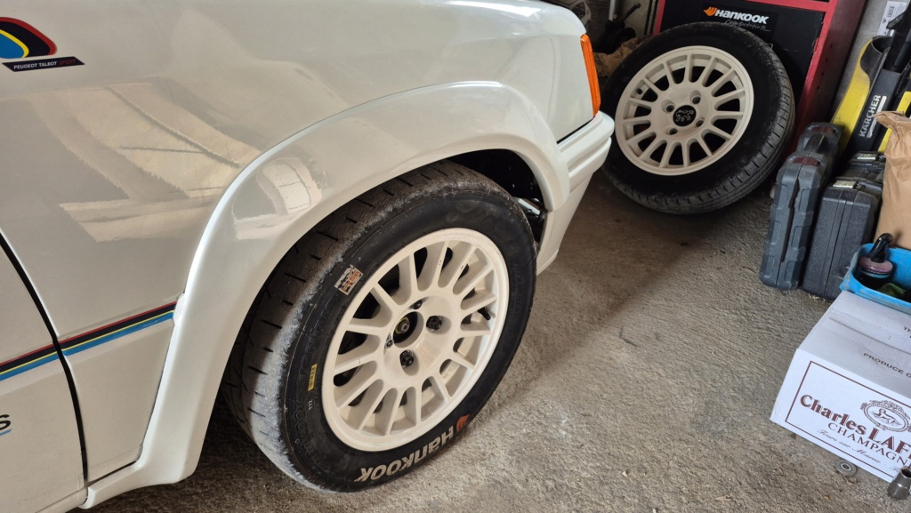

Test des roues de course sur la routière pour voir si mon souci de vibration venait de là: ce n'est pas flagrant! :blink: (après ça fait un an qu'elles sont stockées à plat):
et enfin allégement de la déco qui commençait à se décoller par endroits: :rolleyes:

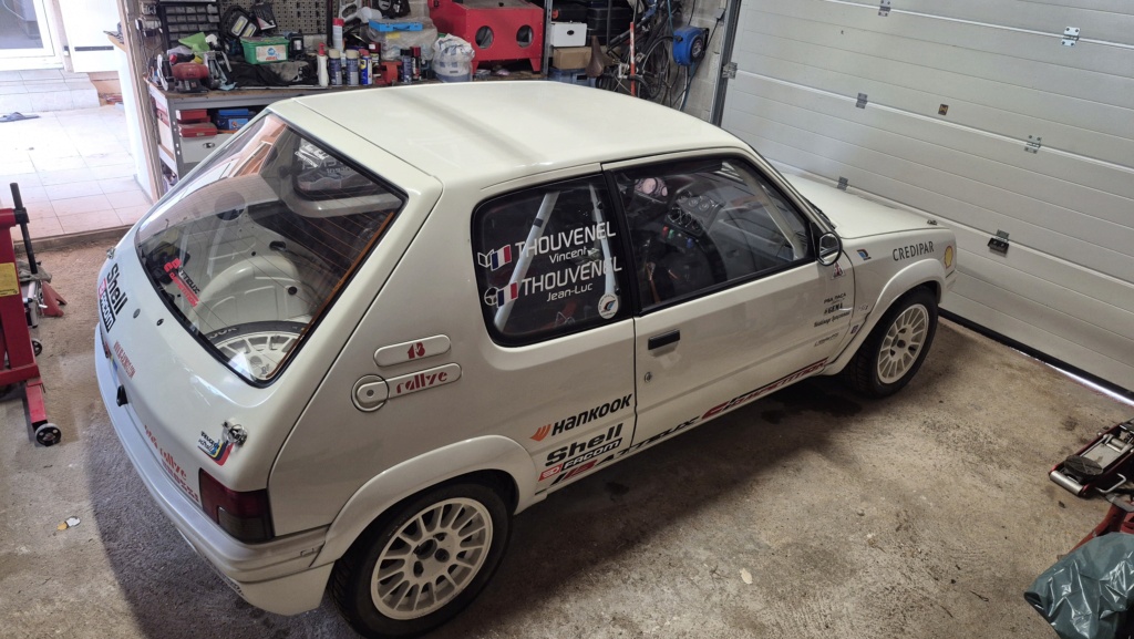

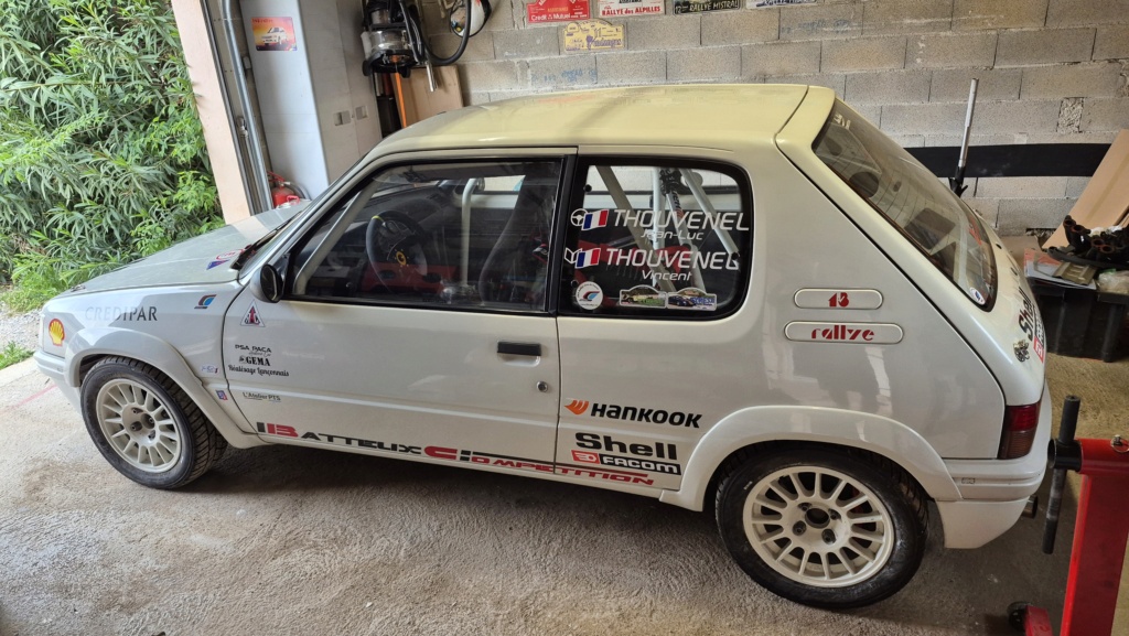

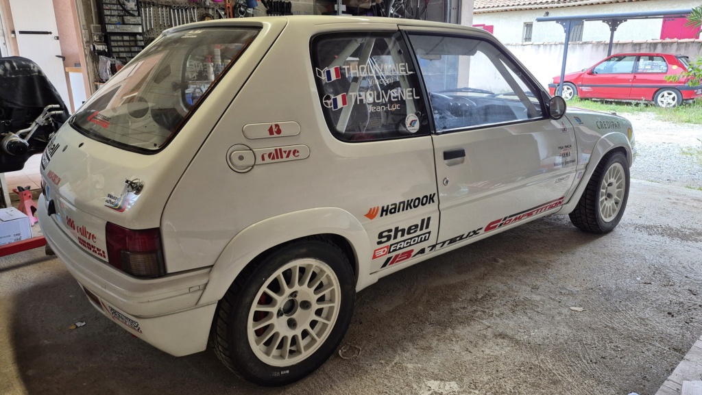

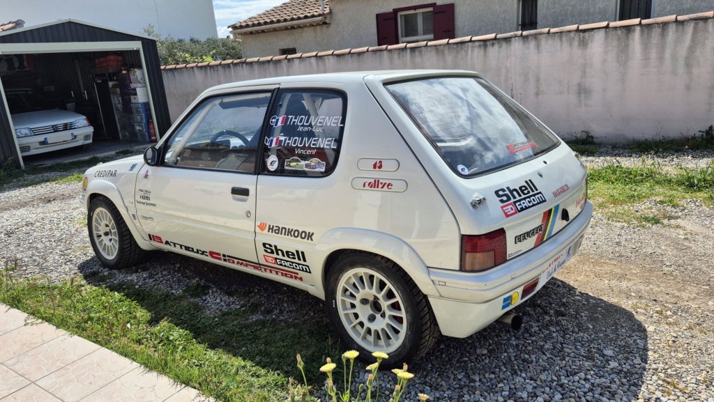

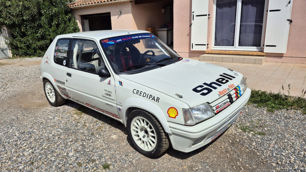

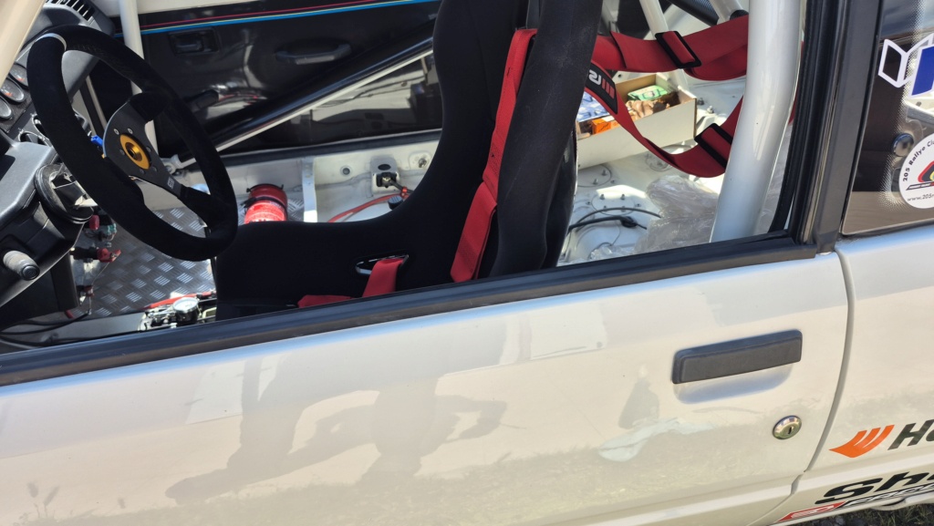

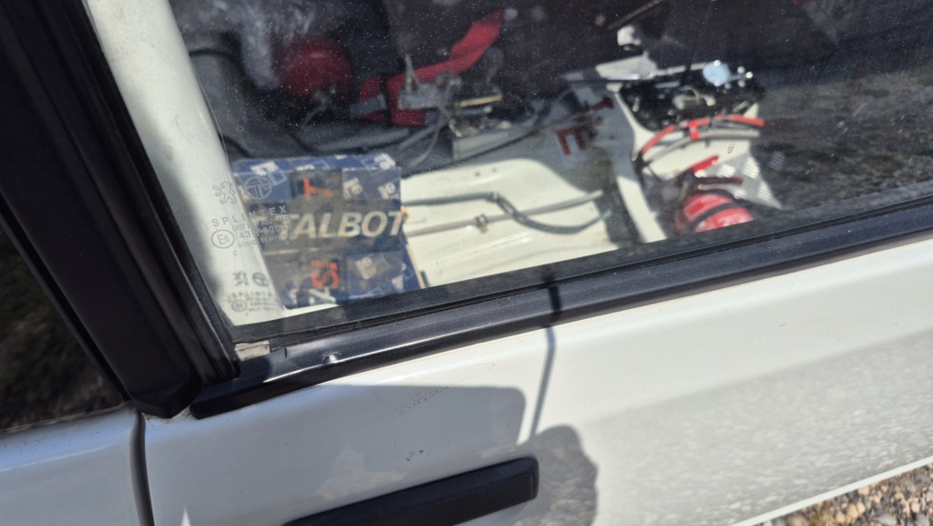

Je continue à profiter de mes vacances avec un peu de déco sur les panneaux de portes ce matin :ok: (+ 5CV :mrgreen: ).
Remplacement des 2 lèches-vitres qui étaient déjà abimés quand j'ai acheté l'auto il y a...
... 30 ans cette année!! :mdr: (Merci à Kevin pour les conseils :ok: )
Petite mise en chauffe en faisant attention de ne pas trop déranger les voisins!! :mdr:
[BBvideo=560,315]https://studio.youtube.com/video/nvbPdtV7Q5U/edit[/BBvideo]
... et petit shooting à l'exterieur de la déco 2025 :ok:

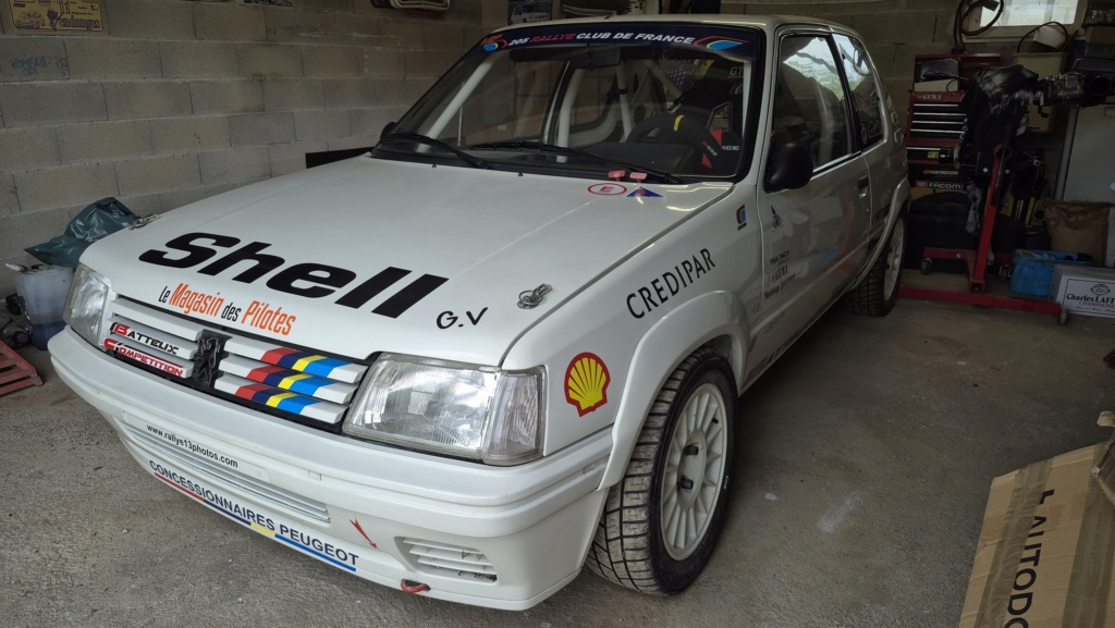

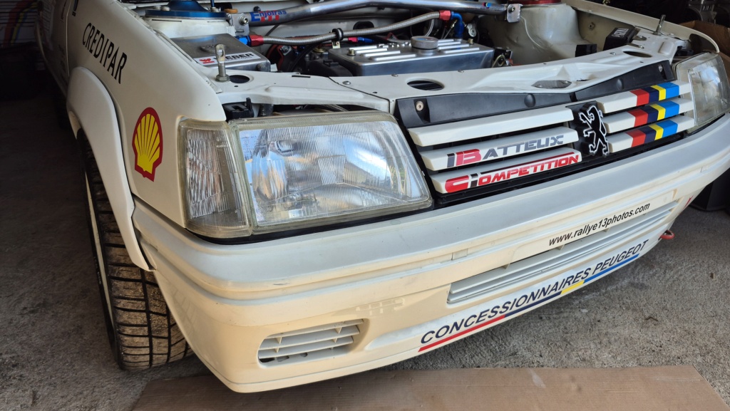

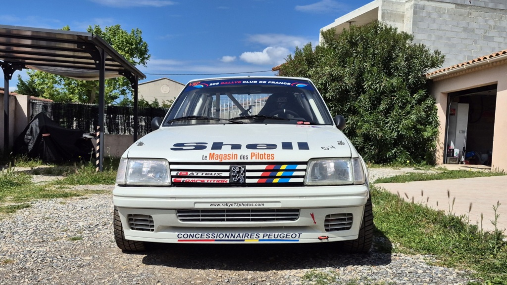

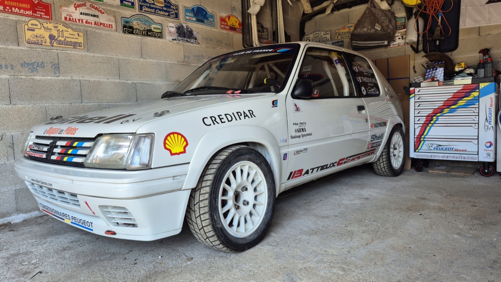

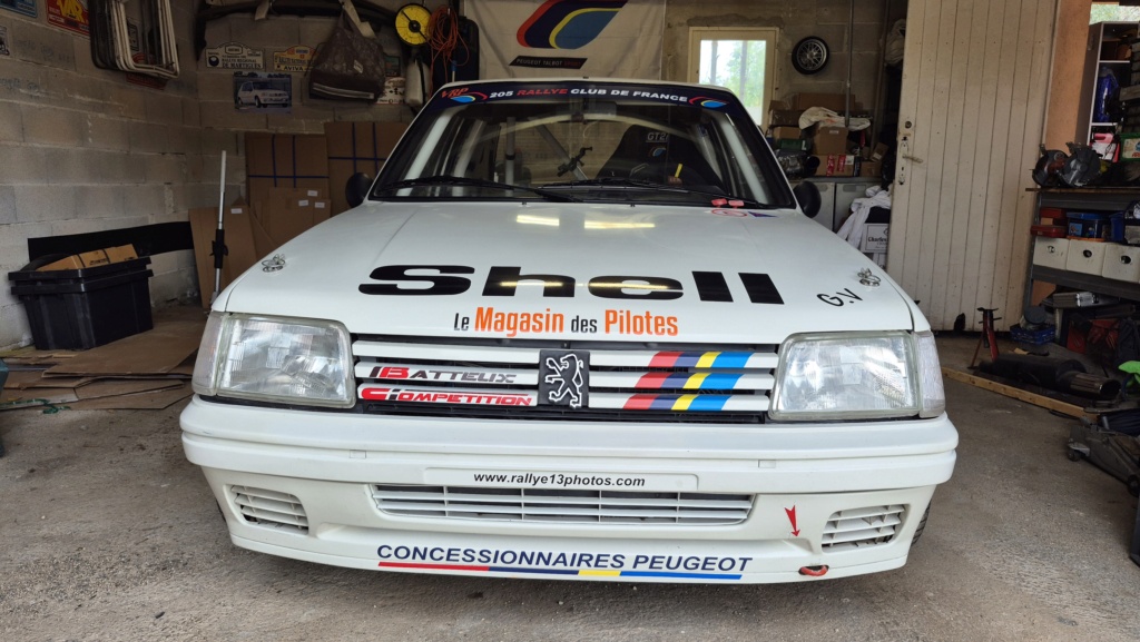

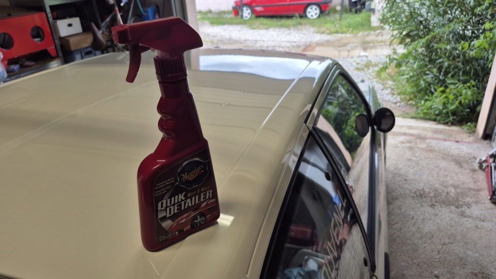

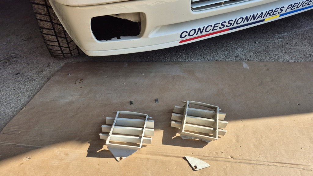

Je continue avec le remplacement de la grille de jupe avant droite qui a mal supporté le choc avec une quille :crying: (Heureusement , j'ai du stock! :mrgreen: )
Suivi d'une décontamination de toute la carrosserie suite à la suppression de la déco:
Suivi d'un traitement céramique: :ok:
Plus que les pneus neufs à monter et l'auto sera prête pour la prochaine épreuve! :ok:

Est ce compliqué a changer les joints lèches vitres ( démontage garniture et vitres) ?
Les miens sont bien fatigués aussi, du coup l'eau descend dans la porte :ph34r:
Merci
Messages : 13347
Has thanked : 421 times
Been thanked : 1058 times
Re: Ma 205Rallye 1991 (GrA)
Très simple (il faut 2mn). Il faut juste baisser la vitre , écarter légèrement les crochets avec un tournevis et tirer. Ensuite le neuf s'emboîte tout simplement :ok:
