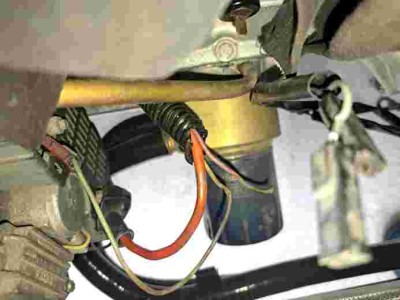

bonjour à tous,
j'aurais besoin d'aides pour ces fils:
ou va le fil qui est cassé
branchement électrique

Re: branchement électrique
Salut,
Celui qui sort de la gaine de l'alternateur au dessus du filtre à huile va de mémoire au manocontact de pression d'huile sur le bloc derrière l'échappement,on l'aperçoit sur la photo il n'y a rien dessus
