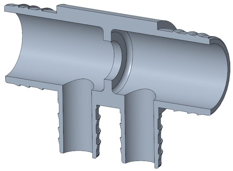

Oui bien sûr, c'est quand même le but de ce post :D
2025-10-09 15_09_07-DÉRIVATION_DURITE_ARAIGNÉE (Actif) C__Users_rb_Documents_doc RB_personnel_205_dé.png
Ma présentation:

Romu39 a écrit : 09 oct. 2025, 15:12 Oui bien sûr, c'est quand même le but de ce post :D
Je ne doutais pas mais parfois, on passe à côté de l'evidence !

Vincou, tu aurais quoi comme matière, dispo en impression 3D, qui tienne la température et la pression (1,5 bar) ?

A mon avis il faut partir sur un Polycarbonate (PC) ou un Nylon chargé de fibres (PA-CF) avec un remplissage à 100 % si on veut avoir une chance que cela fonctionne.

Oui.
On a des applications série avec du PA66-GF30
Maintenant, en impression 3D, qu'est-il possible de faire ? Je n'y connais pas grand chose ...

Alors actuellement je n ai que du PLA , je vais déjà voir si c est possible de sortir la pièce et après on verra pour une autre matière .
Le fichier est nickel en tout cas , merci .
6h30 d impression , j essai ce week end .

l essai est fait en PLA simple , le résultat est bien maintenant est ce que le PLA tient à l usage ?

Je ne pense pas que le PLA va tenir à la température de 90° et j'ai un doute sur l'étanchéité.

Romu39 a écrit : 13 oct. 2025, 07:48 Je ne pense pas que le PLA va tenir à la température de 90° et j'ai un doute sur l'étanchéité.
90° et plus :blink: idem pour la tenue à la chaleur, à moins d utiliser une matière et une imprimante "pro" :unsure:

Merci pour cet essai !
Le PLA, c'est bien pour un rendu physique mais ça ne supportera jamais la température / pression d'un circuit de refroidissement.
Pour l'étanchéité, il faut des embouts très bien finis si on ne veut pas avoir de fuite.
Ca implique peut-être une très bonne imprimante ou un temps plus long.

en fait pourquoi ne pas récupérer l' ancien sur une vieille durite?

Je pense que c'est ce que je vais faire car après test j'ai bien l'impression qu'il ne passe pas grand chose dans la modine sans la restriction.
Même si ça fait un chier de couper la durite silicone toute neuve :crying:

sinon tu fabriques juste une restriction que tu mets dans ta durite et que tu maintiens avec un serflex depuis l' extérieur

On a des plans, que propose un pro ? :)
Parce que ça peut se lancer en prod au bénéfice des membres du club.

Il faudrait qu elles matières en impression 3D pour que ça puisse tenir à l usage ?
Est ce que quelqu un veut que je lui envoi mon test pour au moins un essai d insertion avec les durites ?
