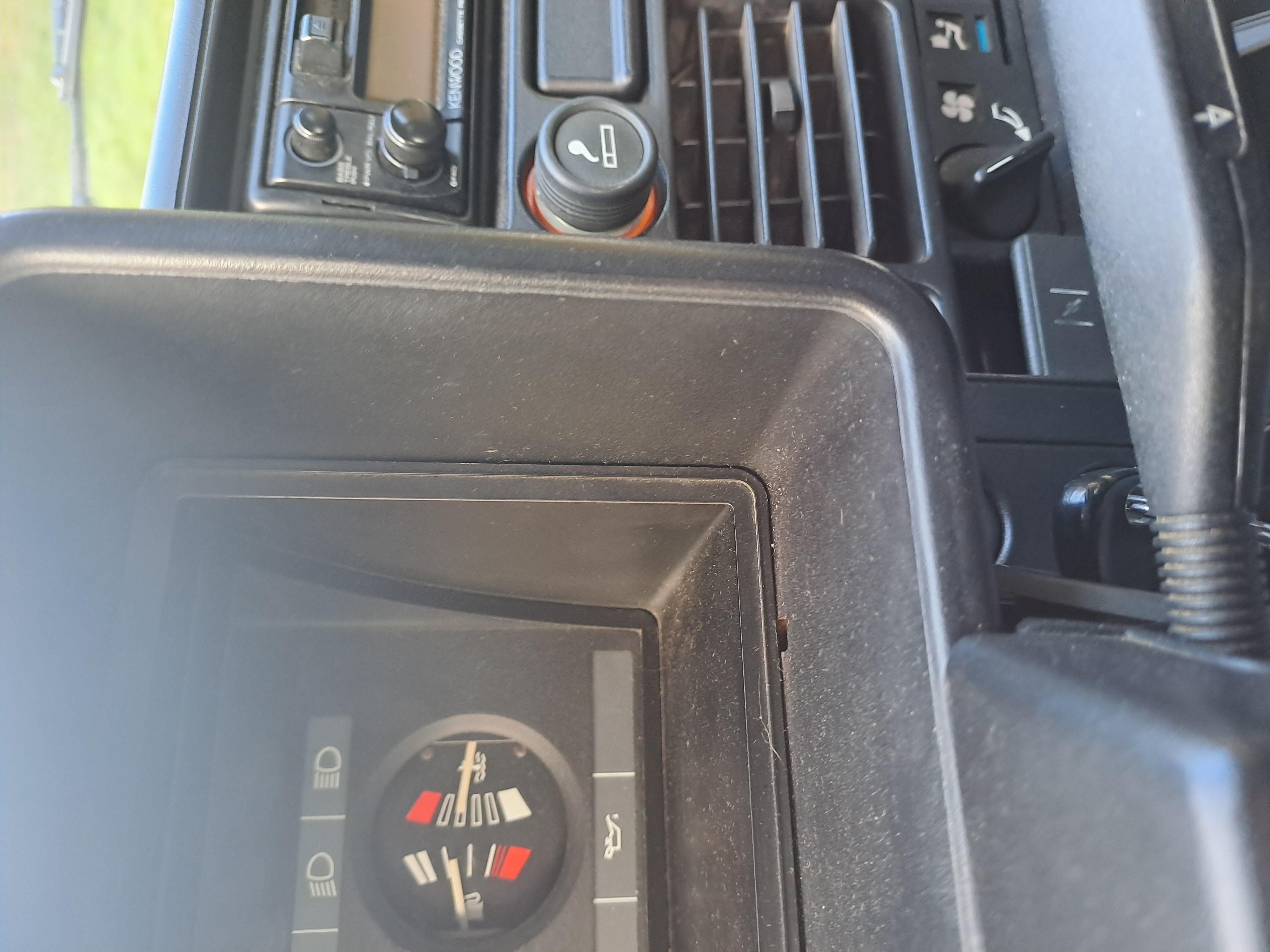

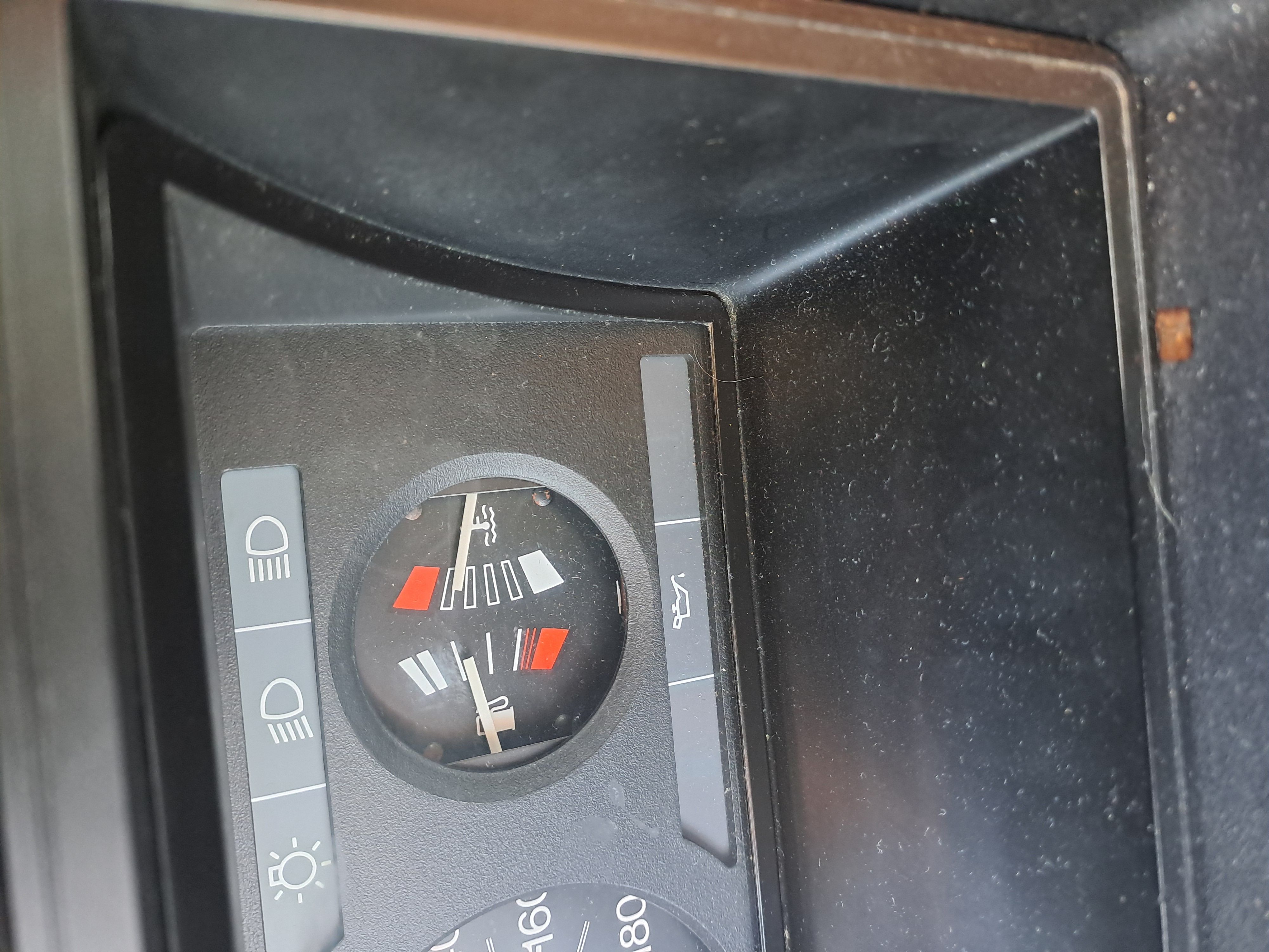

Je possède une AX Sport phase 1 toute d origine qui chauffe trop à mon goût....bien que le témoin de surchauffe ne soit pas allumé
Le circuit de refroidissement a été nettoyé et la Purge bien faite
Le thermostat est neuf et la sonde de température est neuve
La sonde de température d alerte surchauffe est neuve
Le chauffage dans l habitacle chauffe nickel
Le ventilo se déclenche bien
J ai fait un test CO2 au cas où il y aurait un joint de culasse HS mais apparemment non
Bref je suis perdu et je ne sais pas si c est normal ou pas...
Je mets 2 photos en pièce jointe: une photo prise en roulant et l autre quand la voiture est au ralenti.Photos prises avec température extérieure de 15 degrés
Merci pour votre aide

C'est assez normal je pense (sur la 106 de mon fils l'aiguille est également assez haute).

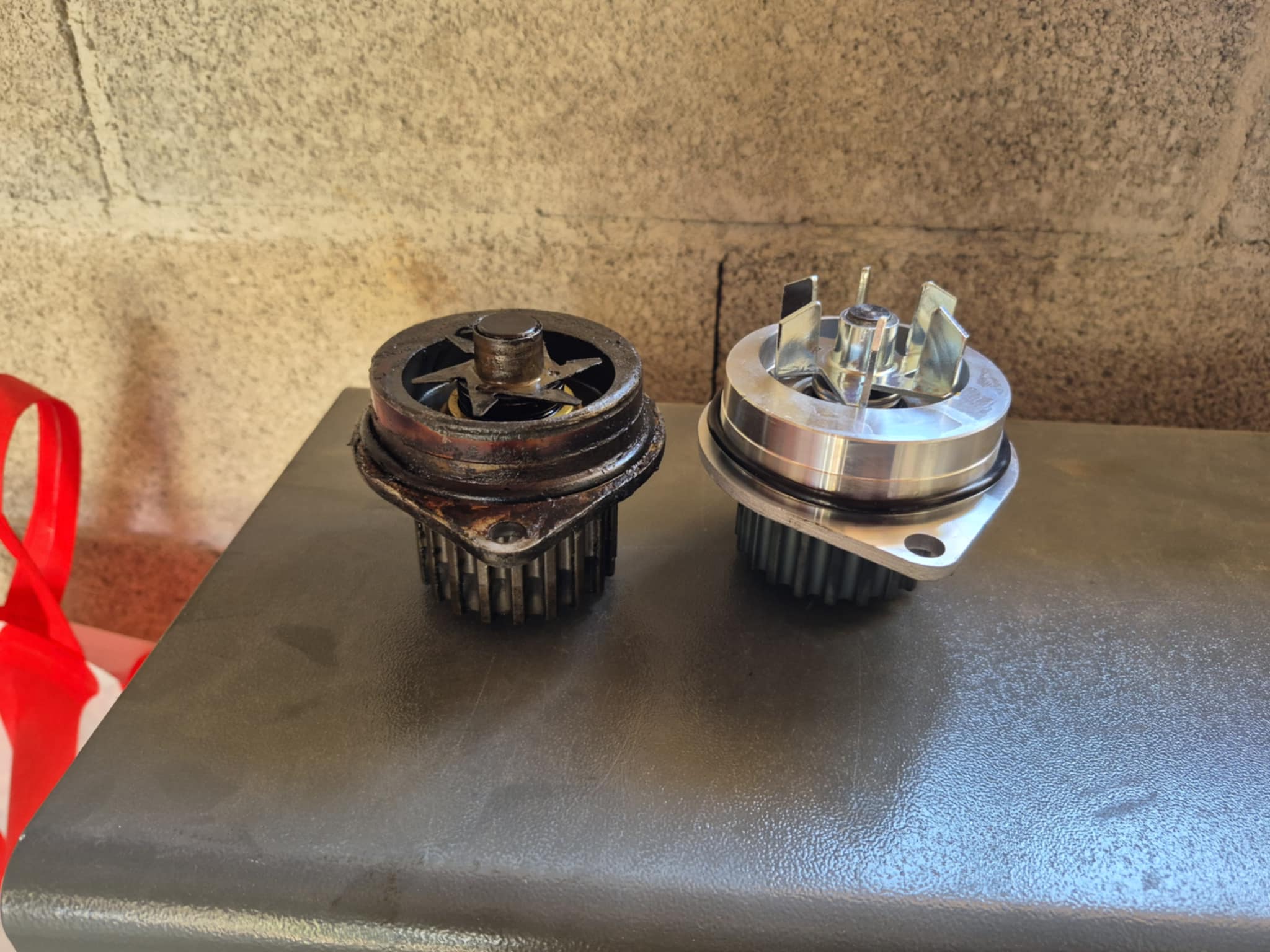

La pompe à eau est récente (j'ai eu le cas de pâles qui avaient disparu avec l'usure

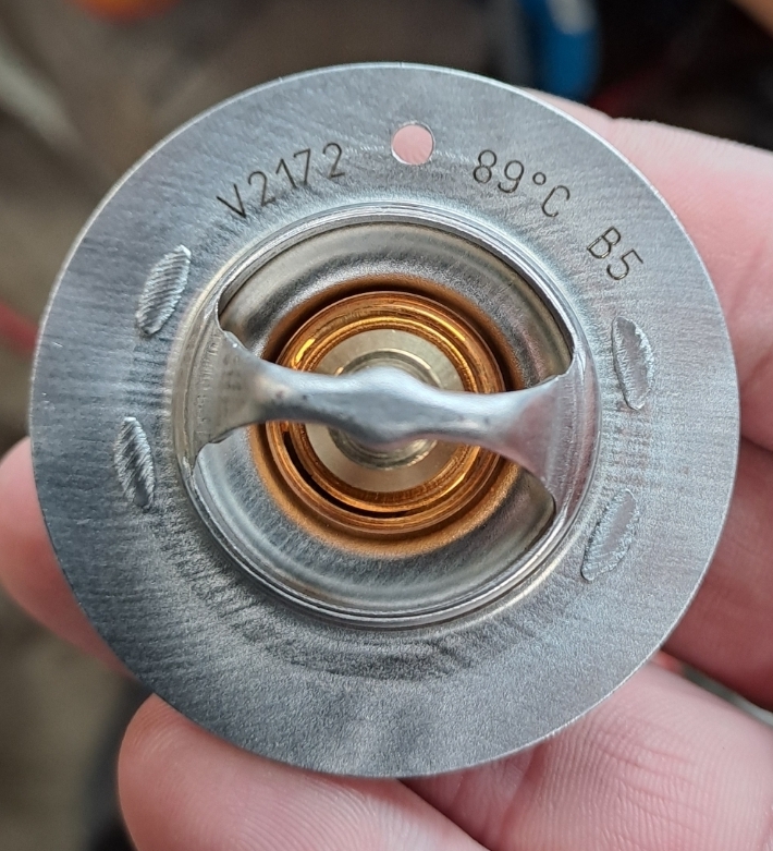

Déjà tu peux monter un 83°: Thermostat 83°C 205 Rallye / GTI - 309 ... 8A780cydhS
Même chose pour la sonde de déclenchement du ventilo.
Suivant ce que tu as, tu peux peut-être en trouver une qui déclenche plus tôt

Après en relisant ton 1er post, c'est peut-être juste un décalage de l'indication,après tout il n'y a pas de valeur en face des graduations
,l'idéal serait de mesurer la t° d'eau avec un thermomètre laser quand ton aiguille est dans cette plage
