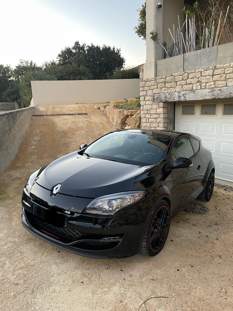

Une Renault 🤓

Oh l'autre!! :blink:
Il vient polluer mon post avec une Renault moderne!! :lol:

jean-luc13 a écrit : 15 mars 2026, 17:17 Oh l'autre!! :blink:
Oh il t’a posé ça la comme ça :lol:
Moderne ça plus de 15 ans le truc
Frein à main et boîte manuelle encore à l’ancienne

Bless_et_Ptitefleur a écrit : 15 mars 2026, 17:26
Je l ai posé comme je l’ai acheté, comme ça… 🤣
Je l’ai depuis un petit moment mais j ai vu un post pour la 205 j avais oublié le forum !

sloggies a écrit : 15 mars 2026, 17:37
:lol: Bon bin présente la nous débâché :ph34r:
