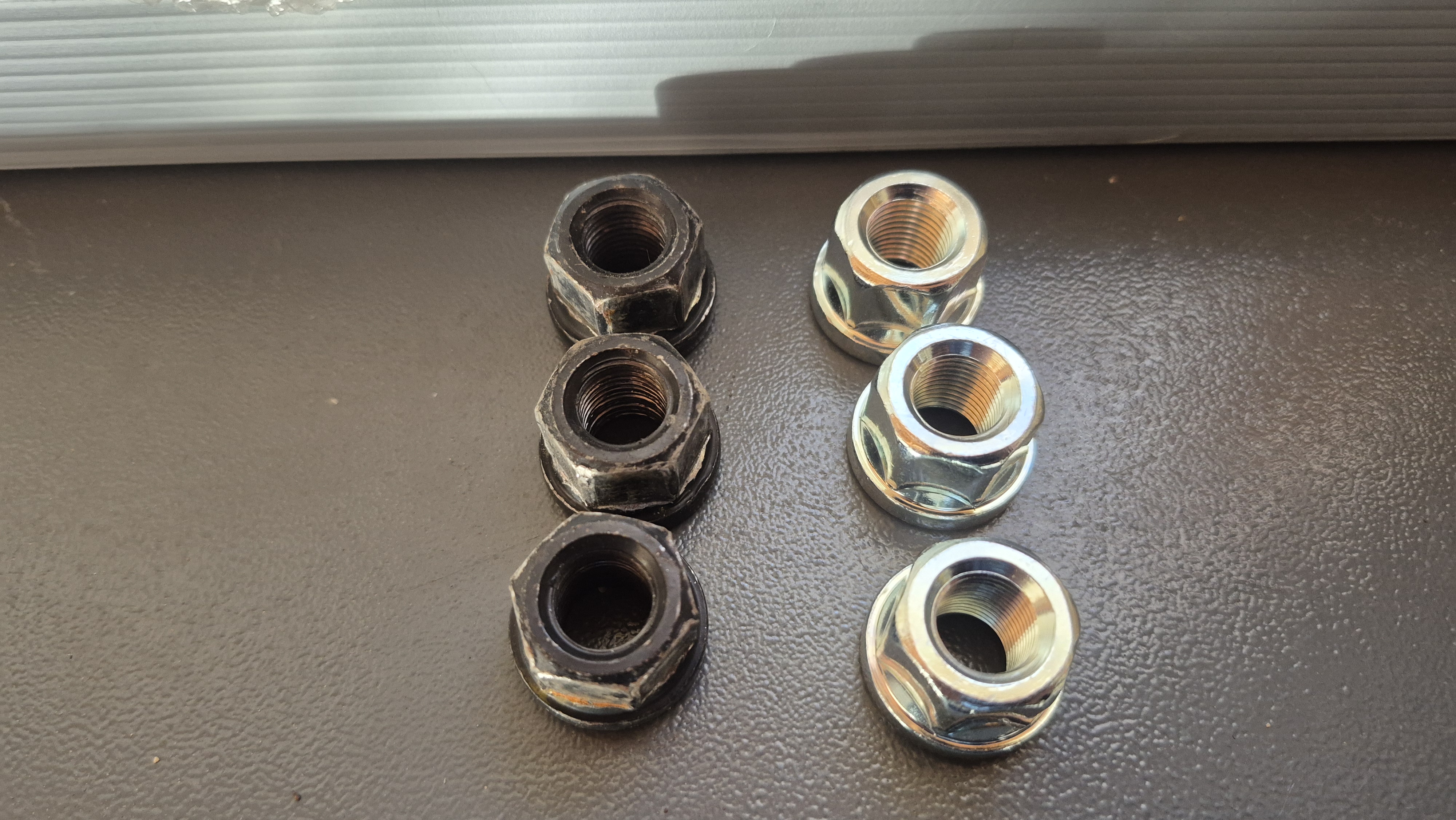

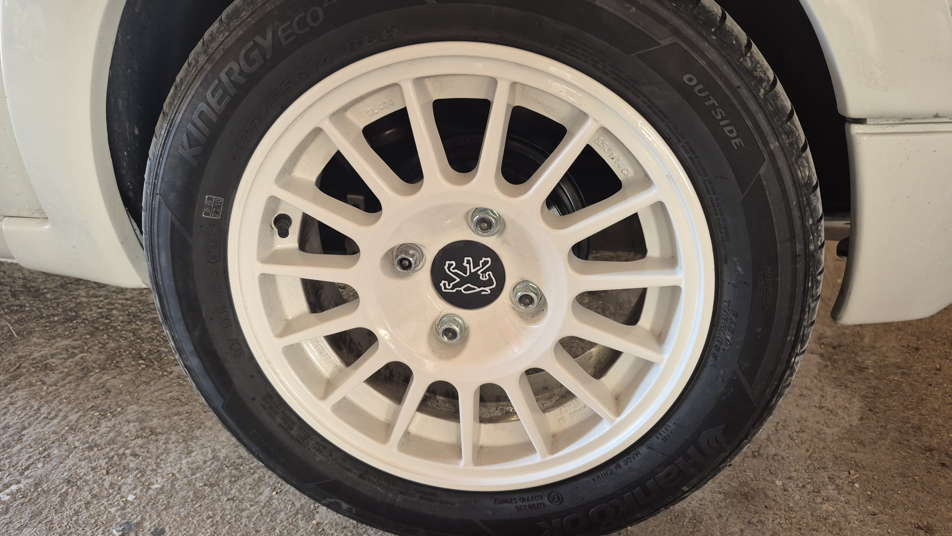

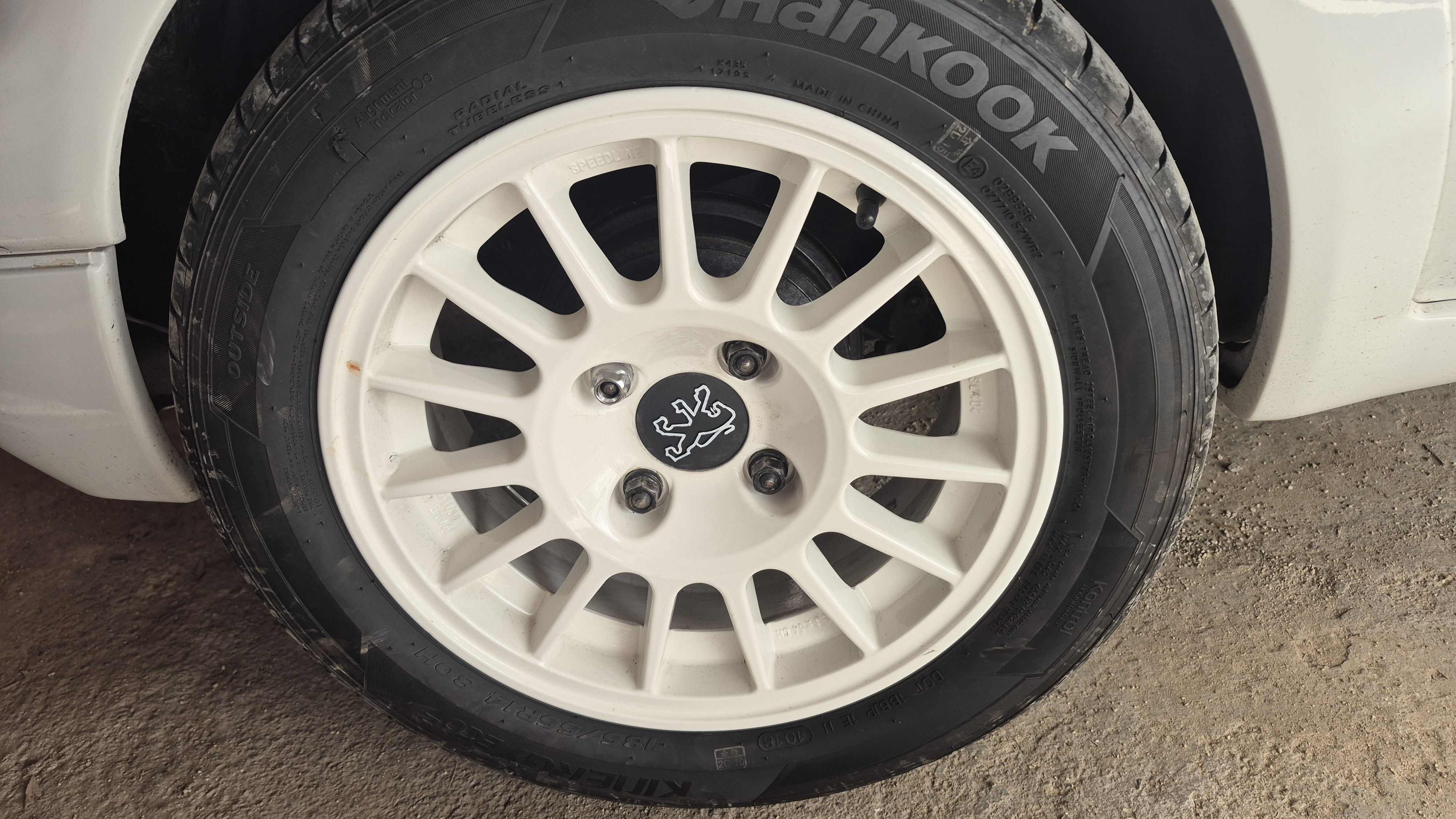

J'ai enfin trouvé des écrous plats ressemblant à mes écrous antivol, je les ai donc remplacés ce matin :ok:
Avant:
Après :
Messages : 13578
Has thanked : 529 times
Been thanked : 1172 times
Re: Ma 205 Rallye 1989
C'est bien mieux ! :ok:

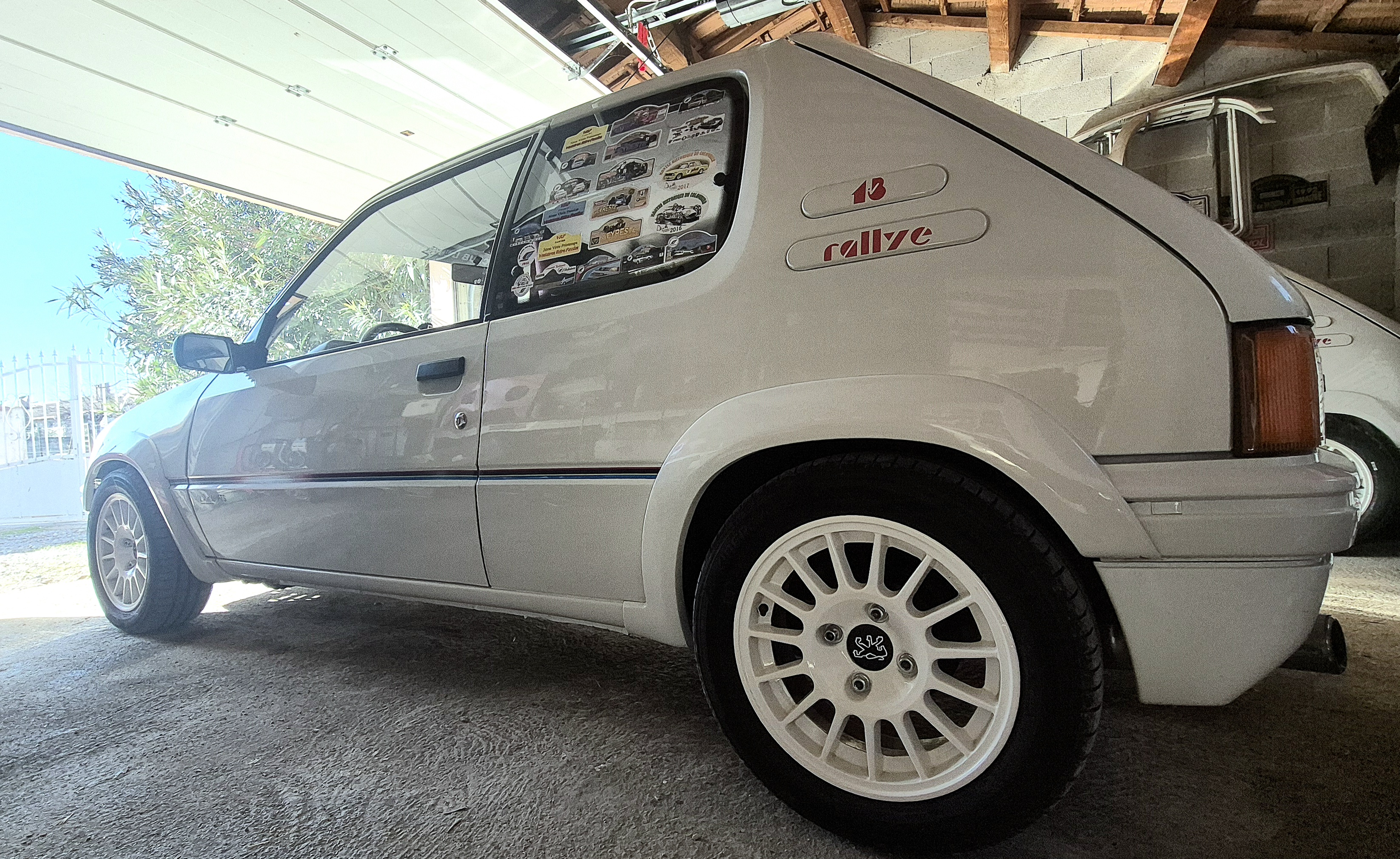

Hier, j'ai profité d'un peu de soleil pour sortir la voiture à l'occasion de la mensuelle de Grans , j'ai emmené avec moi mon ami Claude du Ventabren Rétro Passion qui a eu un petit soucis de fuite d'huile le matin sur sa Golf GTI :crying:
François 13 nous a rejoint avec sa fille :ok:
