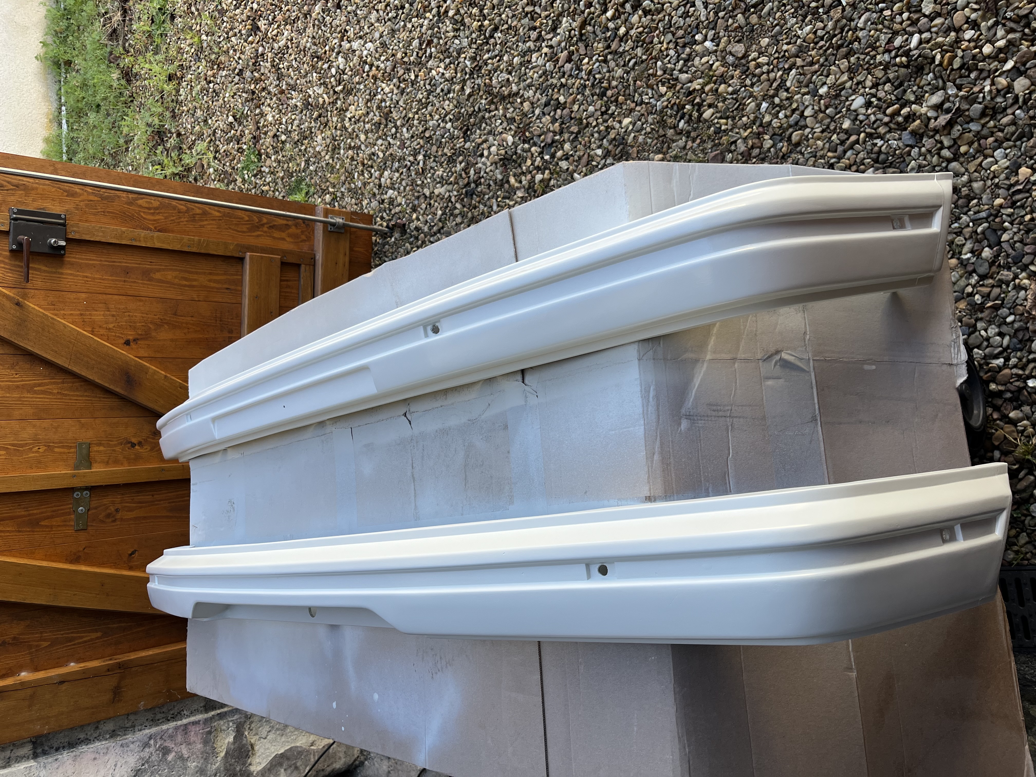

Et voilà ils sont repeints !!
Plus qu’à les vernir avec un vernis satiné bicomposant !

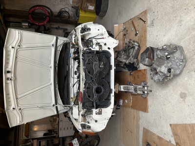

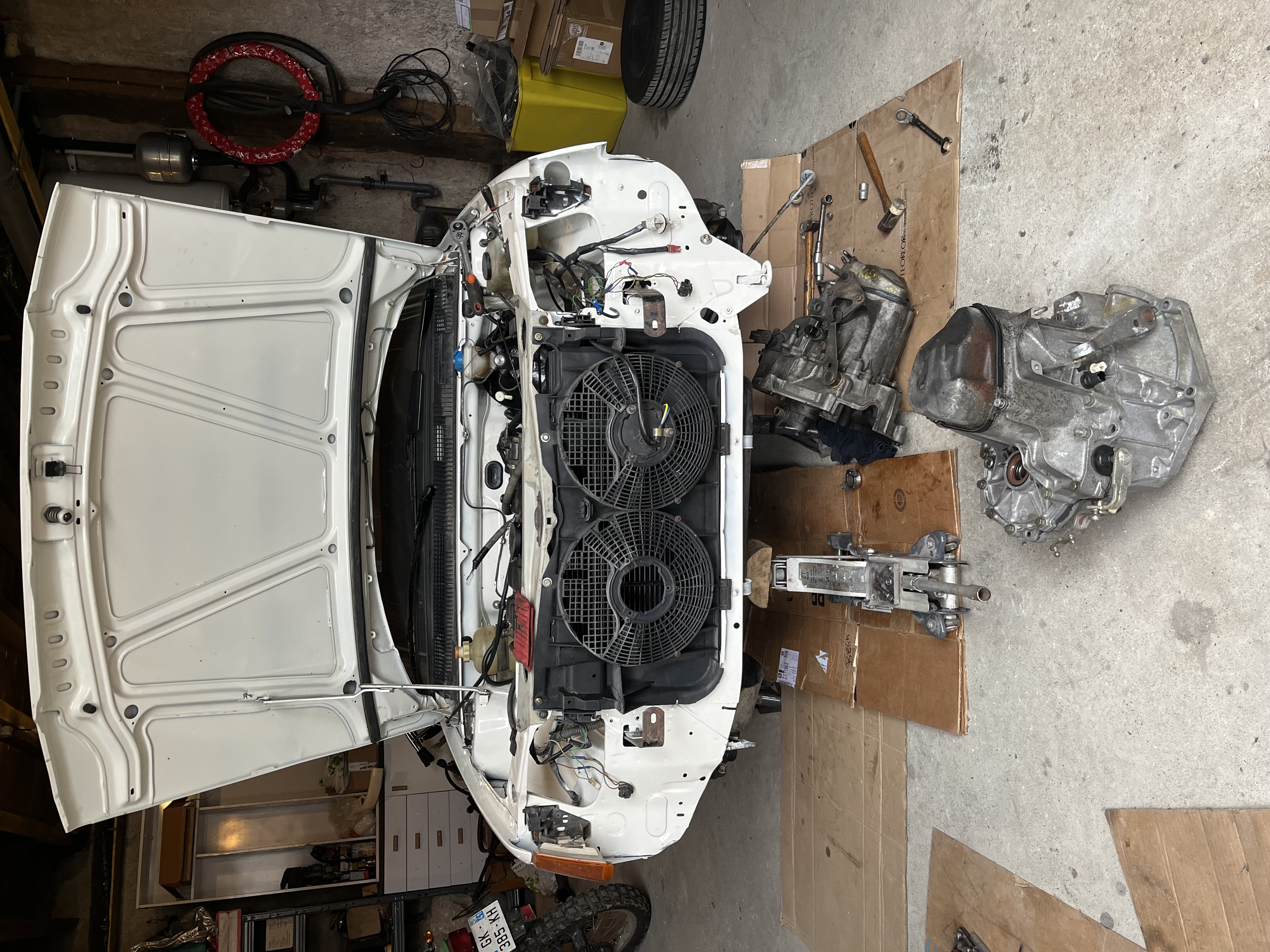

Changement de boîte, celle qui a été installée dessus vient, d’une 106 diesel …
Retour donc à une boîte de rallye avec un 13/59.
Pas facile tout seul, mas ça se fait en une aprèm !
Changement de la crémaillère également et des disques par des ventilés ( ils avaient des disques pleins :/)
Par contre après le changement de la crémaillère le volant avait la tête en bas … Chelou!!

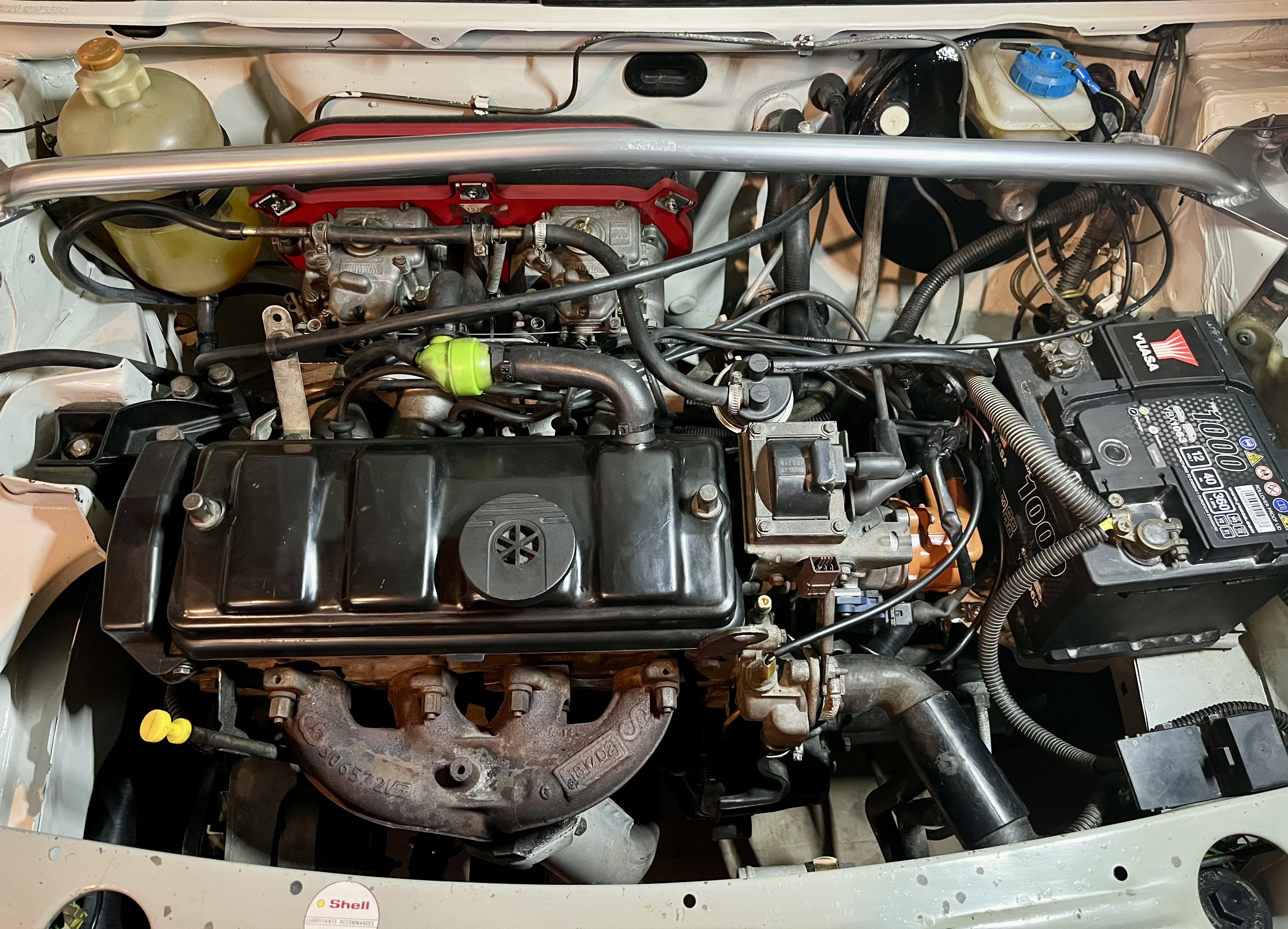

Aujourd’hui, j’ai remonté les weber, l’allumeur etc ..
J’ai refait le faisceau un peu plus propre aussi ..
Réglages avec le carbtune et la lampe ;)
Elle tourne super bien ! 🤩

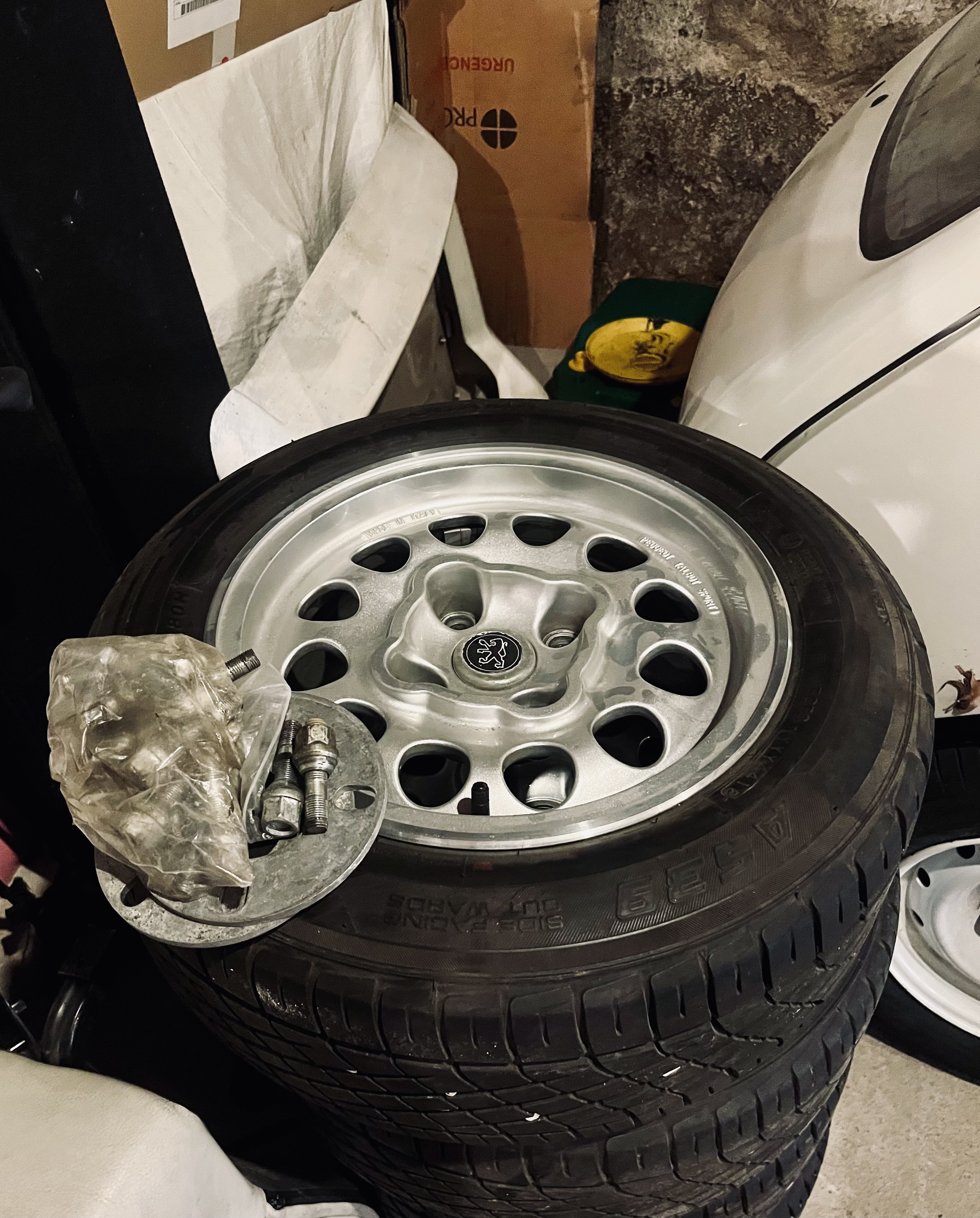

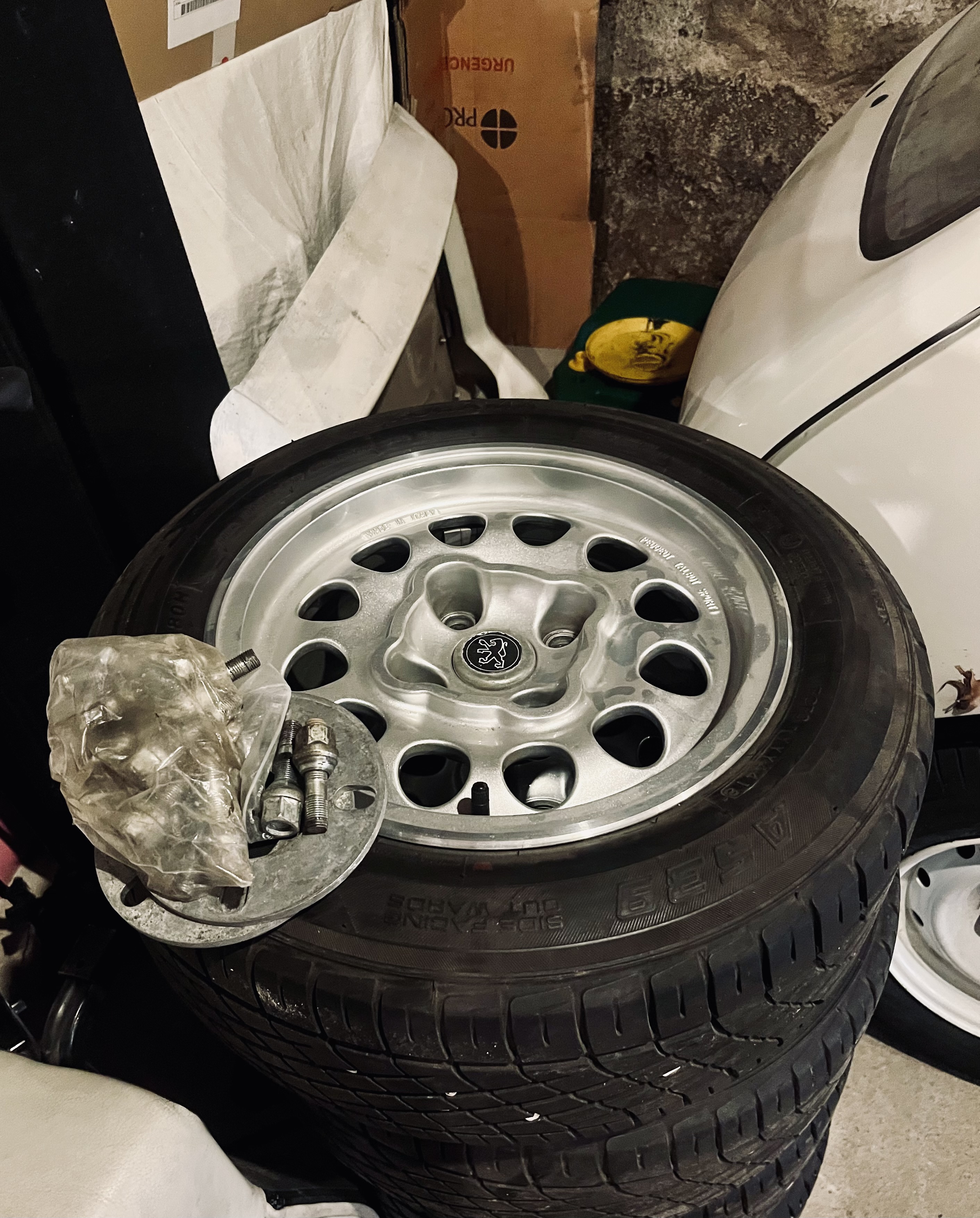

La bonne affaire de la semaine!
Neuves et complètes! Goujons, cales x2

Avec cette belle journée, j’en ai profité pour remonter la partie avant, j’ai verni les pare-chocs hier.
Remontage vite fait ( je ferais l'ajustement quand j’aurais récupéré les extensions) pour aller tester la Rallye avec la nouvelle boîte.
