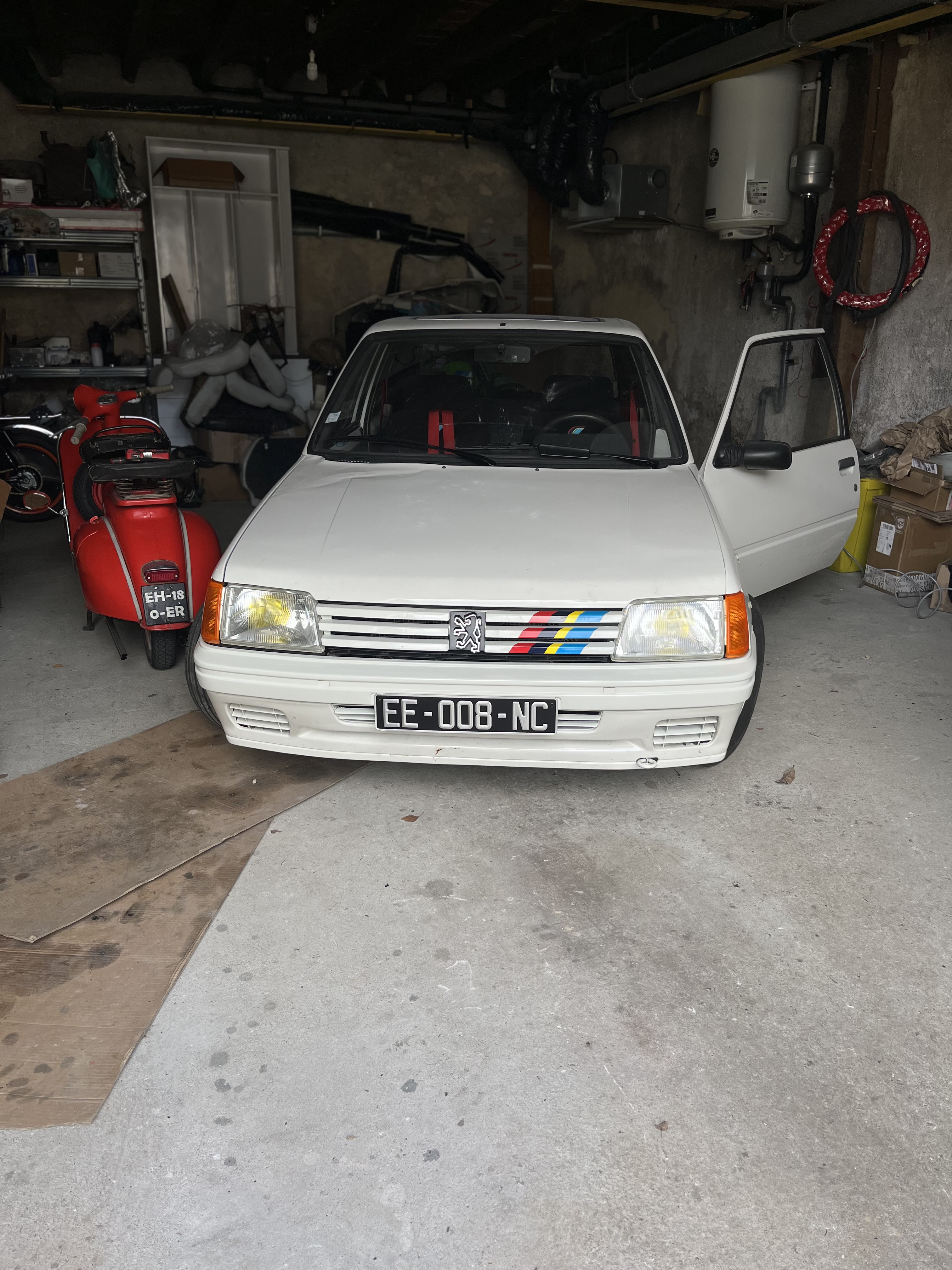

Salut
Beau travail.
C'est un brillant direct le blanc ou une base a vernir du coup ?
Beau travail.

guillaumegriffe25 a écrit : 08 févr. 2026, 15:05 Salut
Beau travail.
Merci!
C’est une base à vernir.

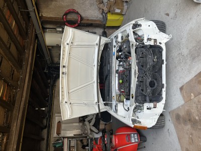

Aujourd’hui, j’ai remonté les weber, l’allumeur etc ..
J’ai refait le faisceau un peu plus propre aussi ..
Réglages avec le carbtune et la lampe
Elle tourne super bien !
Bientôt prête pour le Ct et un rdv avant pour un parallélisme !!

Avec cette belle journée, j’en ai profité pour remonter la partie avant, j’ai verni les pare-chocs hier.
Remontage vite fait ( je ferais l'ajustement quand j’aurais récupéré les extensions) pour aller tester la Rallye avec la nouvelle boîte.
Ça fait du bien de la récupérer hargneuse
Il y’a juste un trou à bas régime, je vais revoir les gicleurs …
Par contre depuis que j’ai remonté le démarreur, je ne suis pas sur du branchement … le voyant de la batterie reste allumé, la batterie est chargée, et ce soir plus de démarreur !! J’ai testé le moteur tournant, ça ne charge pas .
Teste batterie ok… J’ai l’impression qu’il m’a lâché, ou que j’ai fait un mauvais branchement. Car même avec les câbles il ne se passe plus rien!
Bref j’aurais du faire une photo avant de démonter
J’ai séparé l’alimentation de la batterie, du fils du démarreur, à mon avis je dois les mettre ensemble.
Affaire à suivre .
Affaire à suivre .
