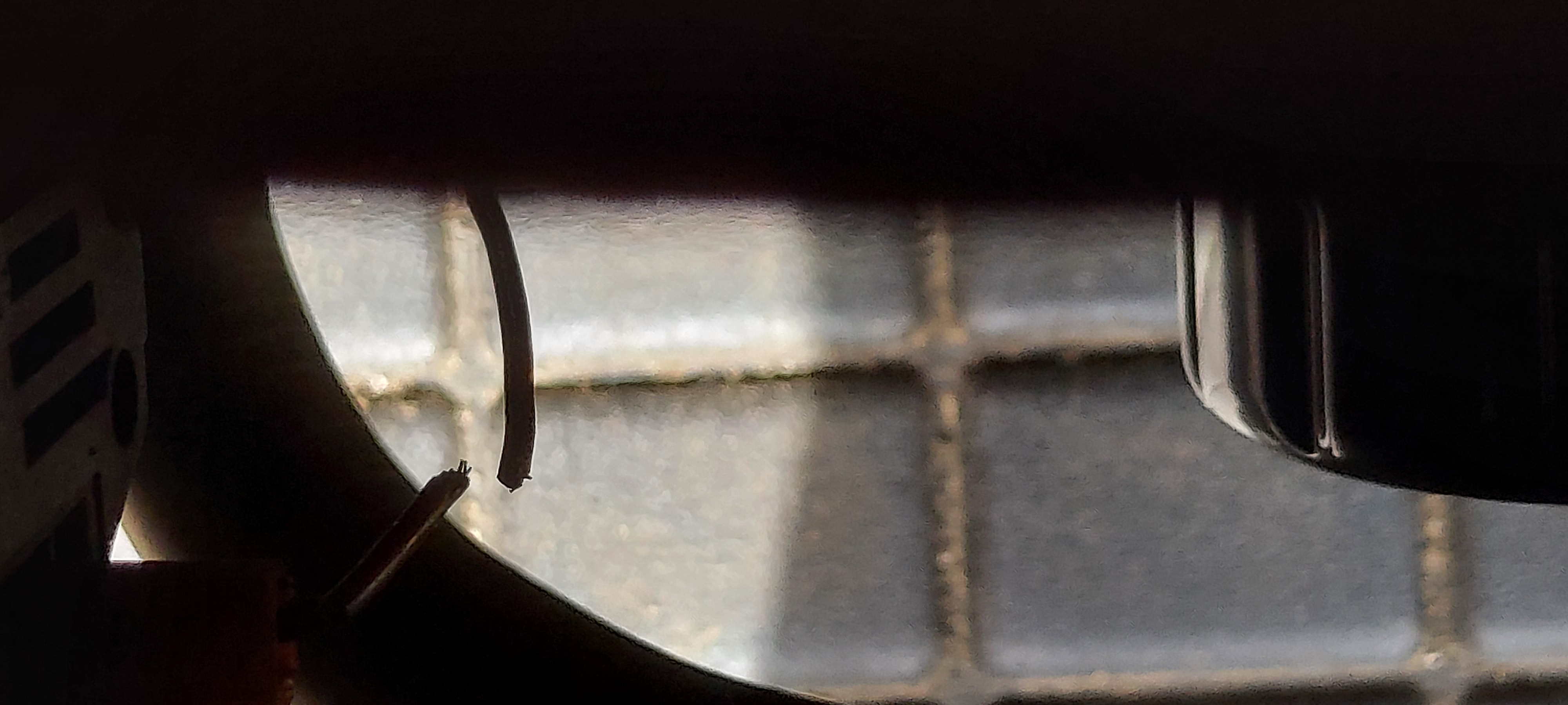

Jai essayé de diagnostiquer en retirant les fils de bougies un à un, mais rien de flagrant.
J'ai démonté le premier gicleur de ralenti tout à gauche, bingo, une petite fibre d'essuis tout (les restes de mon bricolage) tout en bas. Si j'ai bien compris le principe de venturi, l'essence est aspirée par le plus petit trou tout en bas (dans l'axe), c'est là qu'était la merdouille.
J'ai démonté et soufflé les autres, RAS. Démarrage, et go, j'ai fait une petite balade avec mon fils.

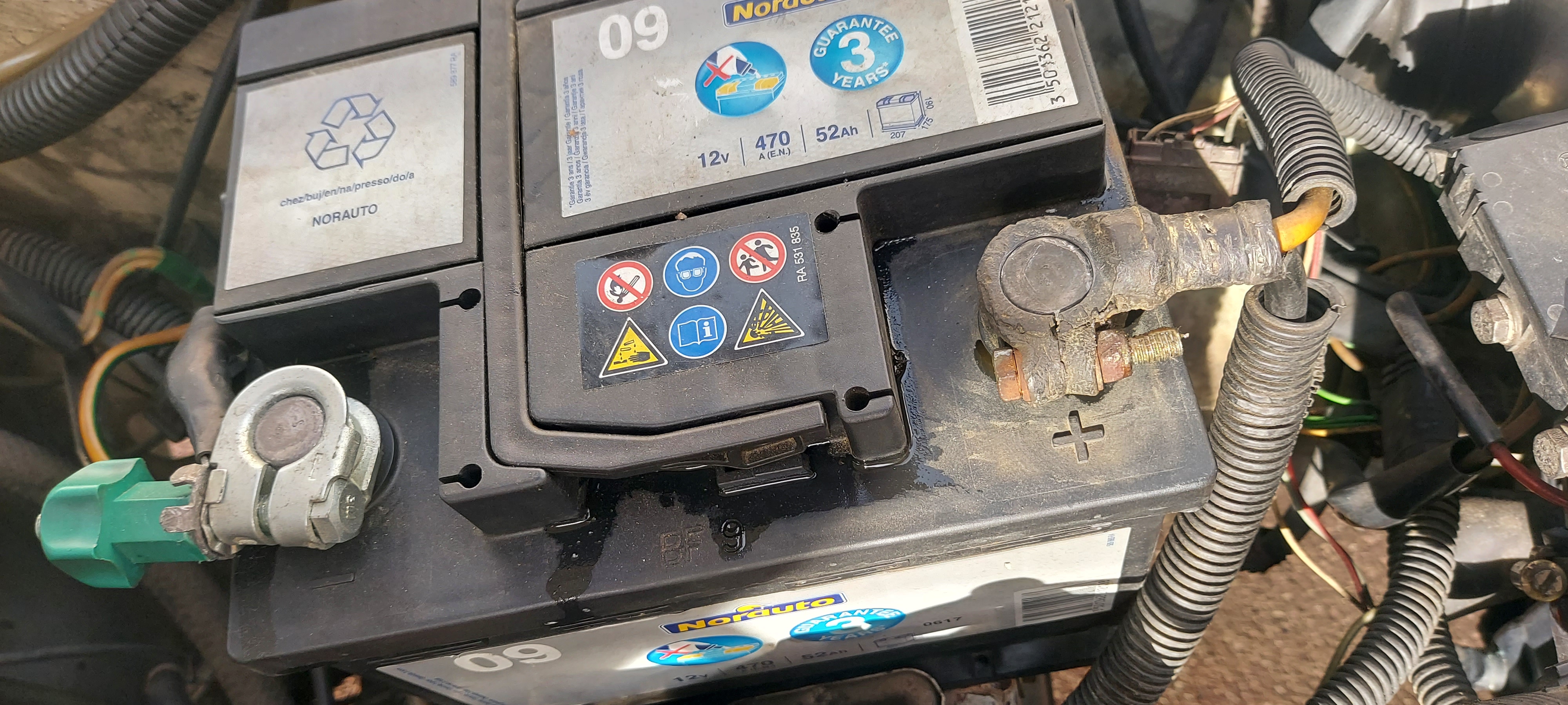

La batterie suinte, je vais la changer demain. Elle a 9 ans !

C’est bizarre ton histoire de batterie.
Étonnant d’avoir une fissure par là.
c’est pas un truc qui aurait coulé dessus plutôt ?

Contrôle la tension moteur accéléré., c'est peut-être le régulateur qui est hs et produit une surtension qui fait surchauffer ta batterie !

Merci, j'ai contrôlé ça, alors 2 choses:
-moteur démarré, la tension à la batterie est stable
-MAIS, elle est stable à 12,2V
J'suis parti direct acheter une batterie, mais une fois rentré, c'est là que j'ai compris mon erreur en repensant à la tension affichée sur ma 528i grâce à mon autoradio Androïd. Moteur démarré, la tension doit être de 14v, enfin en tout cas comprise entre 13,5 et 14....
On a eu de la chance de rentrer de Magny Cours.... !
Vous être d'accord ? Je vais me mettre en quête d'un alternateur.
