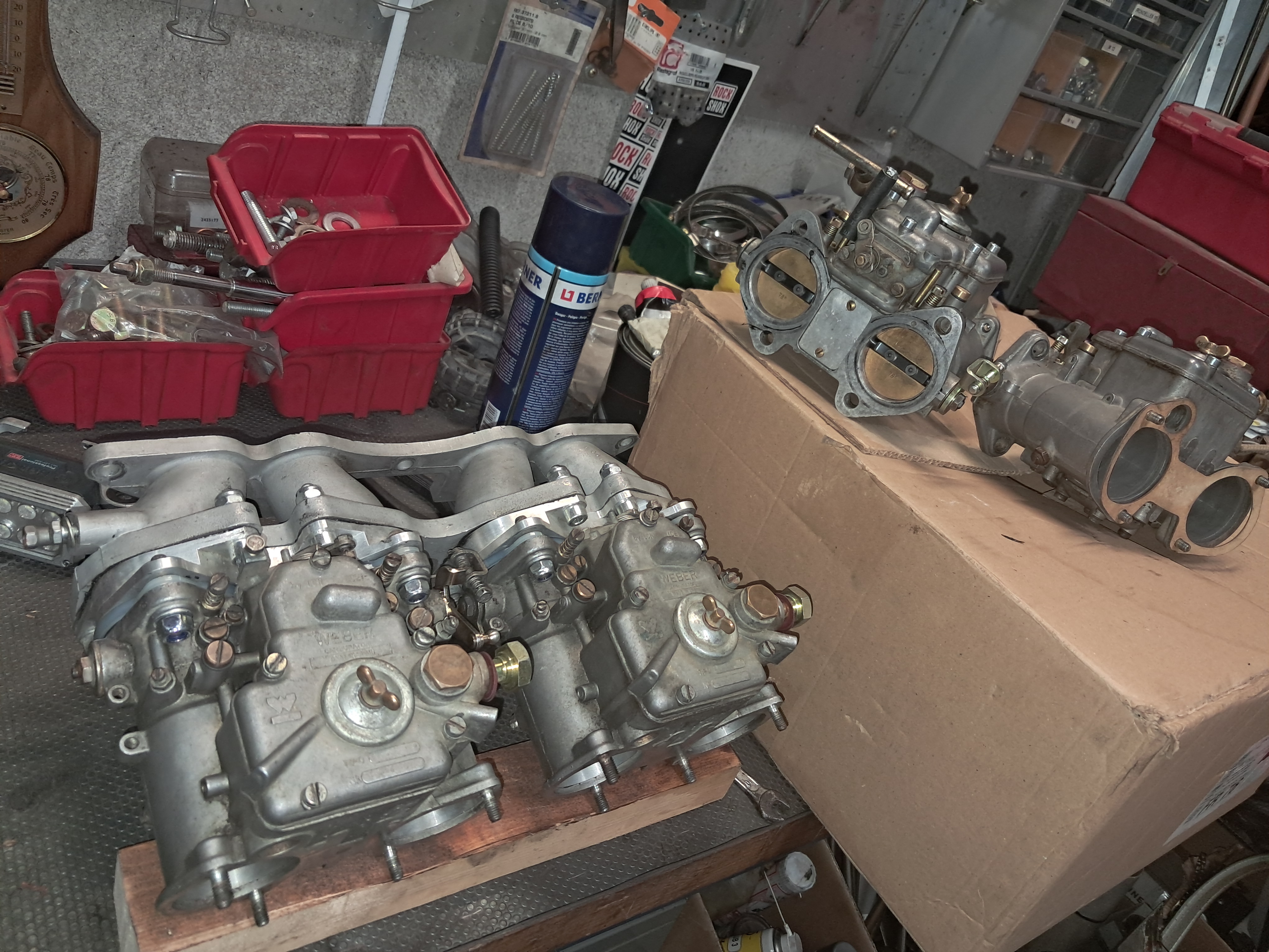

Vous reprendrez bien un peu de weber ?
Un peu d'occupation dans la grange au frais

Tu avais monté des DCOE? Je ne me souvenais plus !
- olivF2000
- Messages : 5245
- Localisation : ESSONNE (91)
- Has thanked : 628 times
- Been thanked : 641 times
Re: 205 rallye f2000/1,coupe de France de la montagne
J'avais fait des essais il y a 4 ans mais ca n'allait pas au ralenti, prise d'air ou jeu dans les axes,mauvais rappel
là c'est une nouvelle paire en 45 qui était sur une 106 f2/12, et que j'ai vu tourner avant de démonter,donc logiquement ca devrait aller cette fois

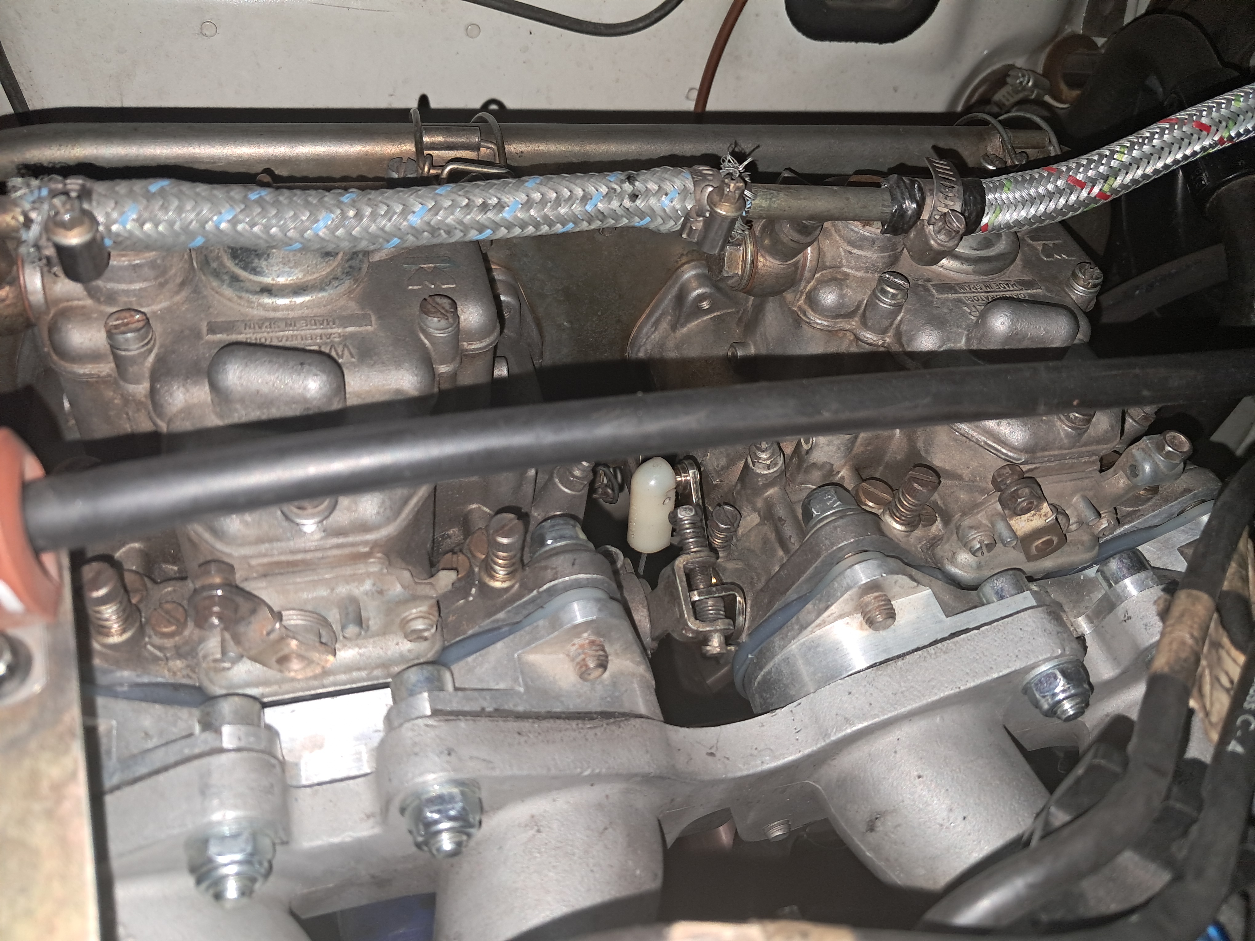

Là c'est en place,peut-être démarrage dans le week-end
