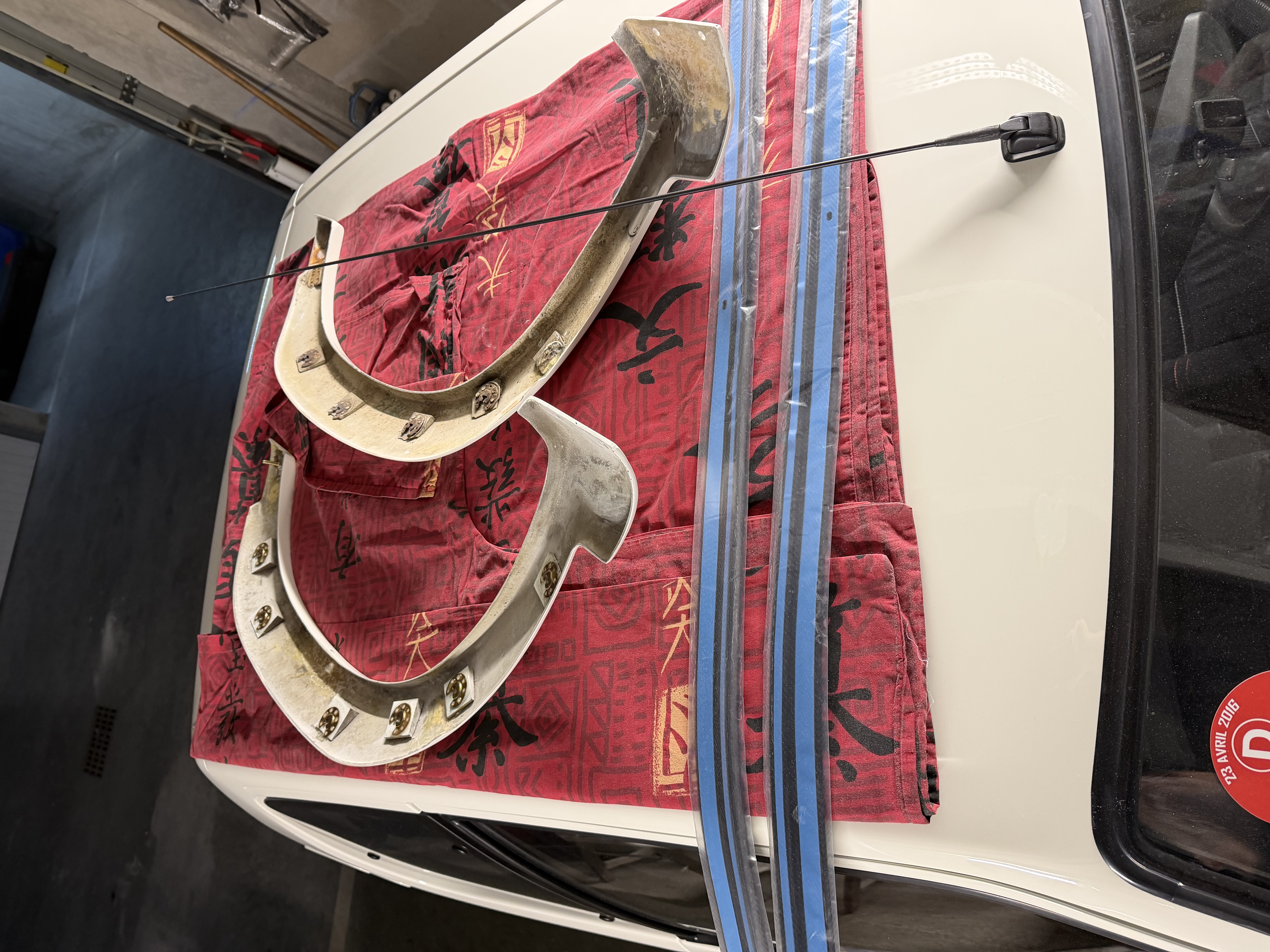

Hayon neuf Peugeot pour mon auto. Parce qu’elle le vaut bien. Il faut juste reprendre les rivets de râpe.
Et pour finir, tu taff sur les extensions d’origines. J’en ai beaucoup mais elles étaient toutes avec des trucs à reprendre. :crying:

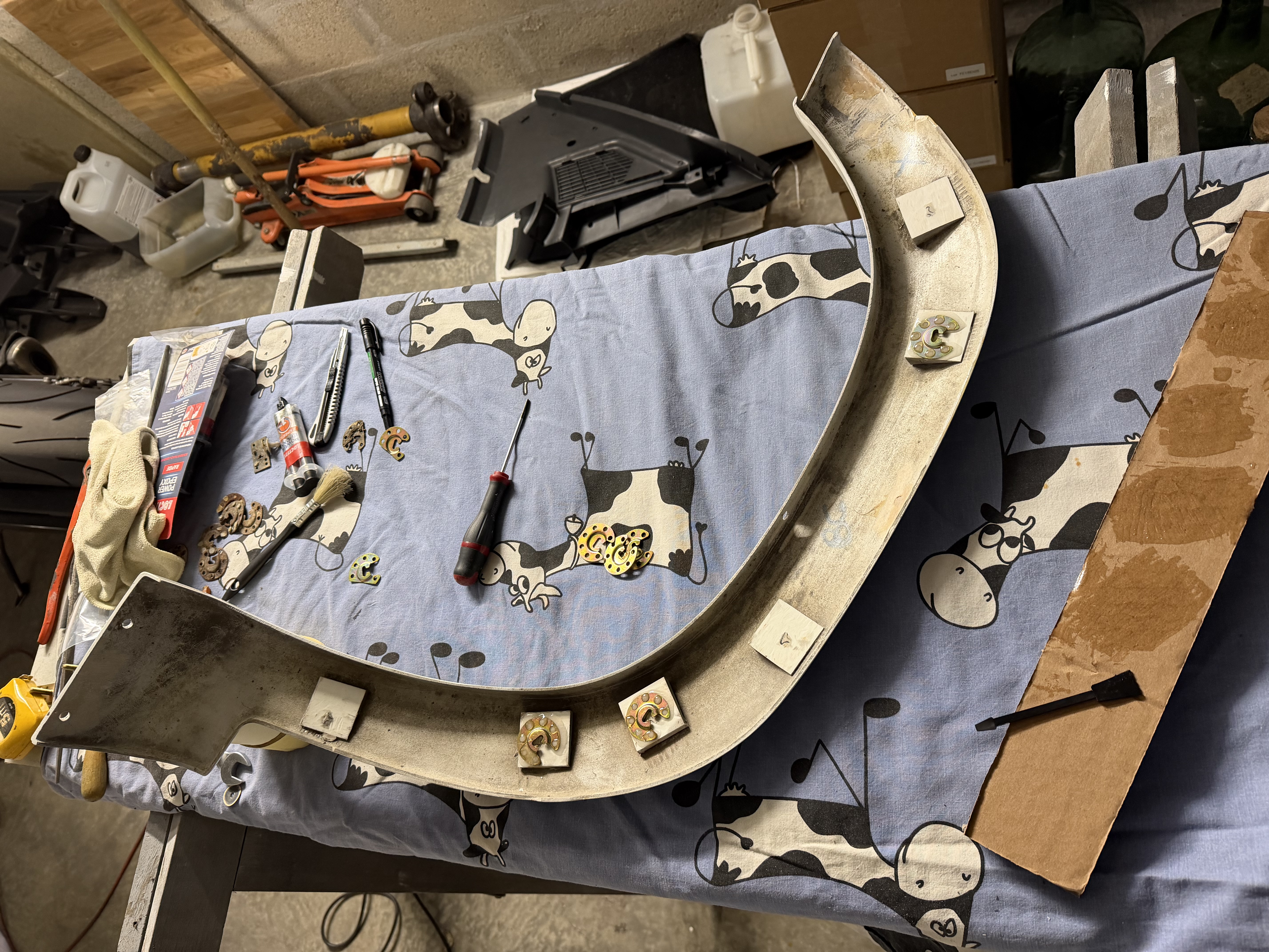

1er essai de collage des cavaliers.
Bon bah la colle bi-composants est trop cassante.
On re dépose et on reposera avec de la colle PU sika. :ok:
