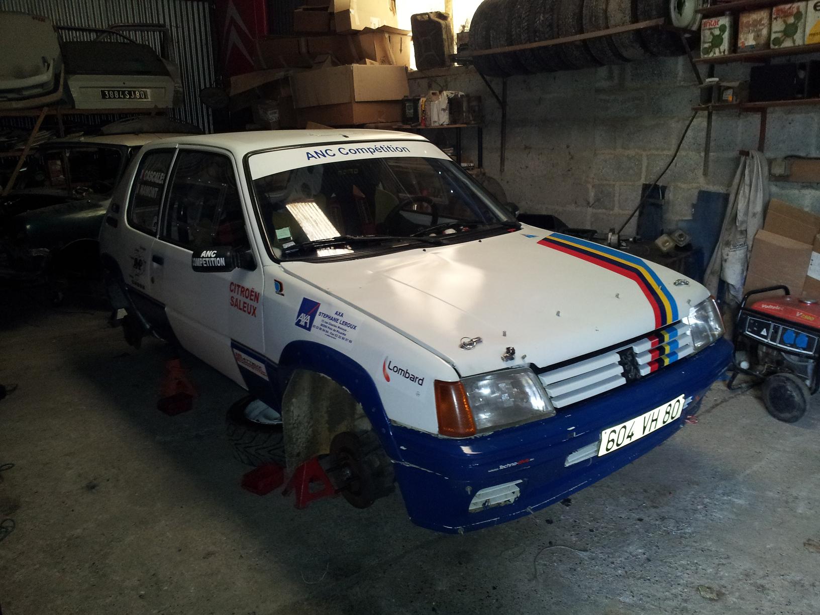

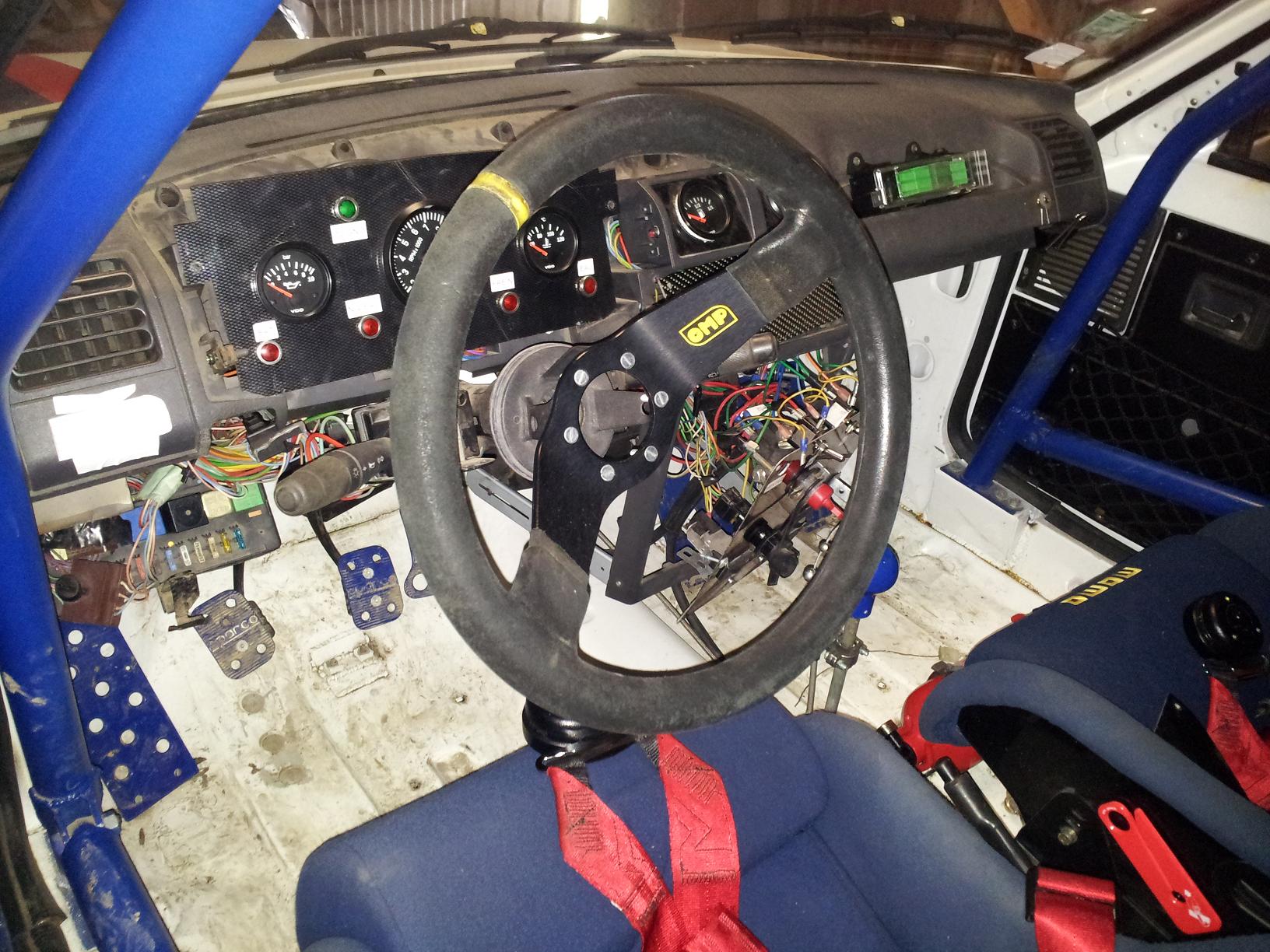

un peu de nouvelle de la voiture, en vue de la sortie circuit on a fait un peu de travaux sur la voiture
regarder aux freins
et trouver les soucis d'electricité
regarder aux freins
