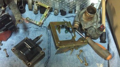

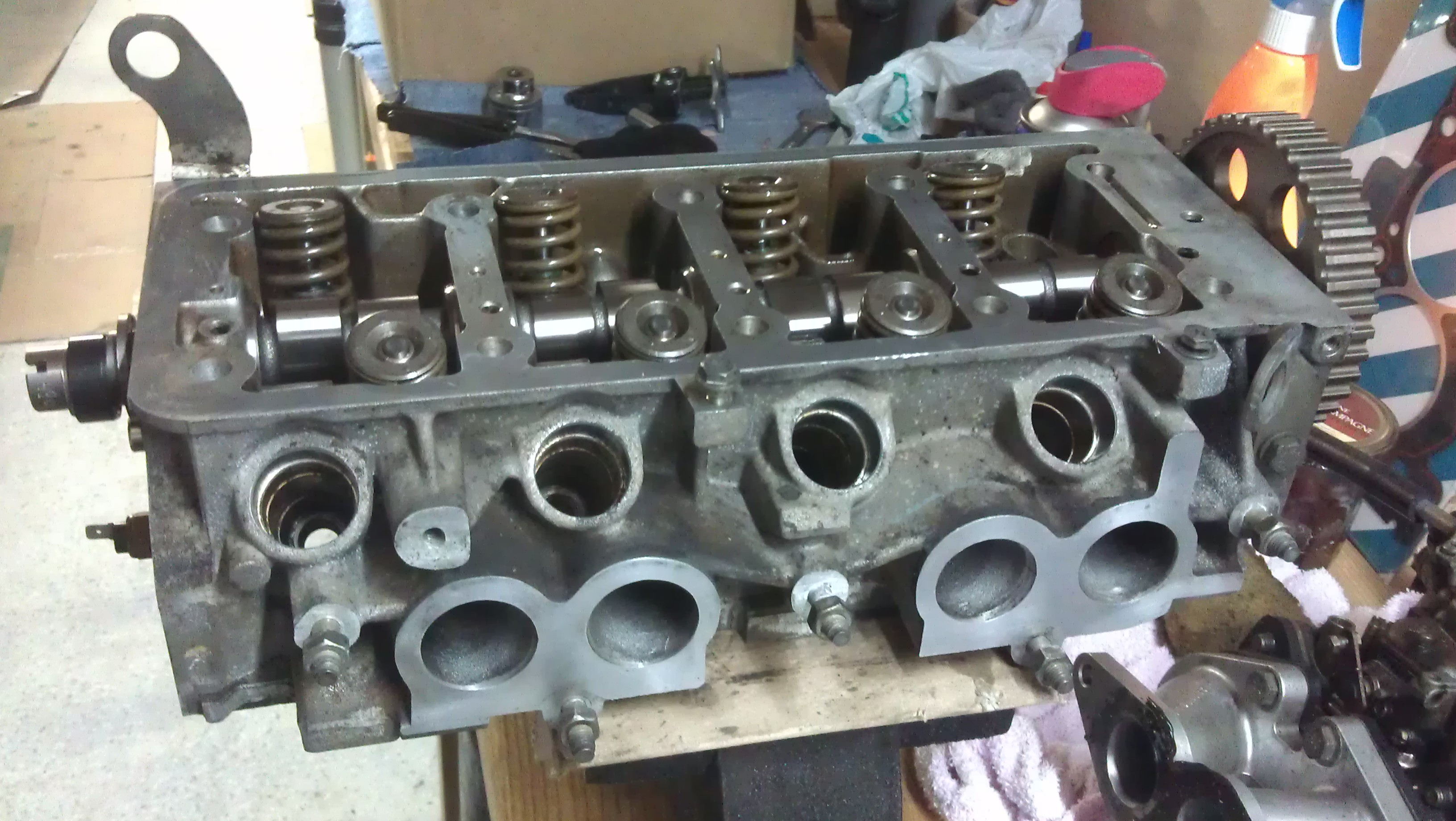

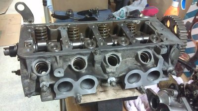

ce soir, remontage ( enfin ) des soupapes et mise en place de l'AAC :)
j'en profite pour refaire le fil de la sonde de pression d'huile qui est tout cramé.
j'ai contrôlé les chemises 2 et 3 j'ai respectivement 2/100 et 3/100 d'ovalisation et de conicité surtout entre le haut et le bas.

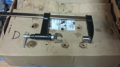

le monte soupape fait maison

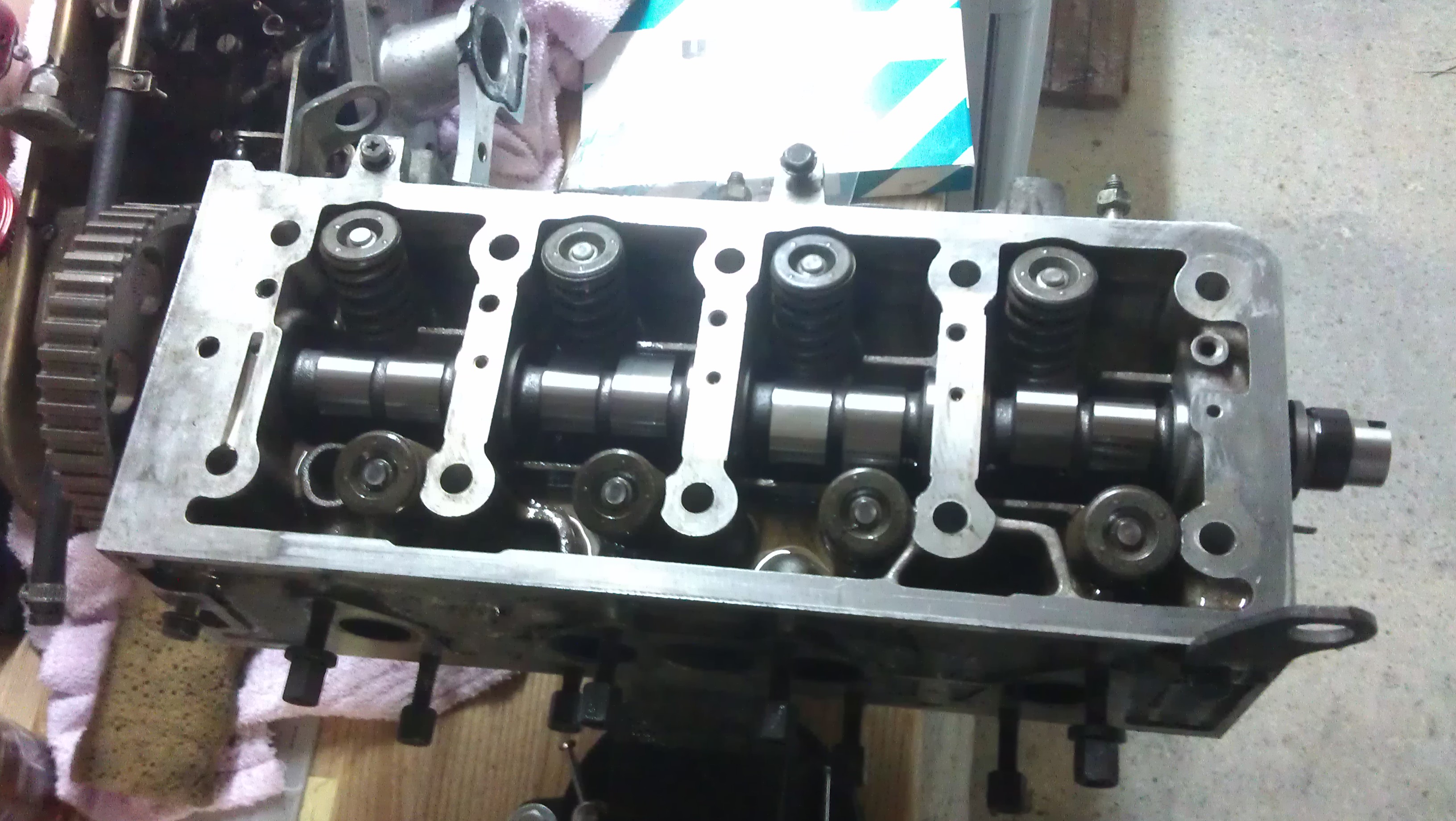

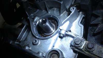

hier, gros nettoyage du coté distribution.
J'ai changé le joint spie du vilebrequin.
Mise en place de la culasse et serrage.
J'ai fait la distribution et fait tourné à la main.
Voila pour l'instant.
Demain soir je récupère le micromètre pour vérifier le calage de l'aac.
j'aurais du faire une photo avant le nettoyage

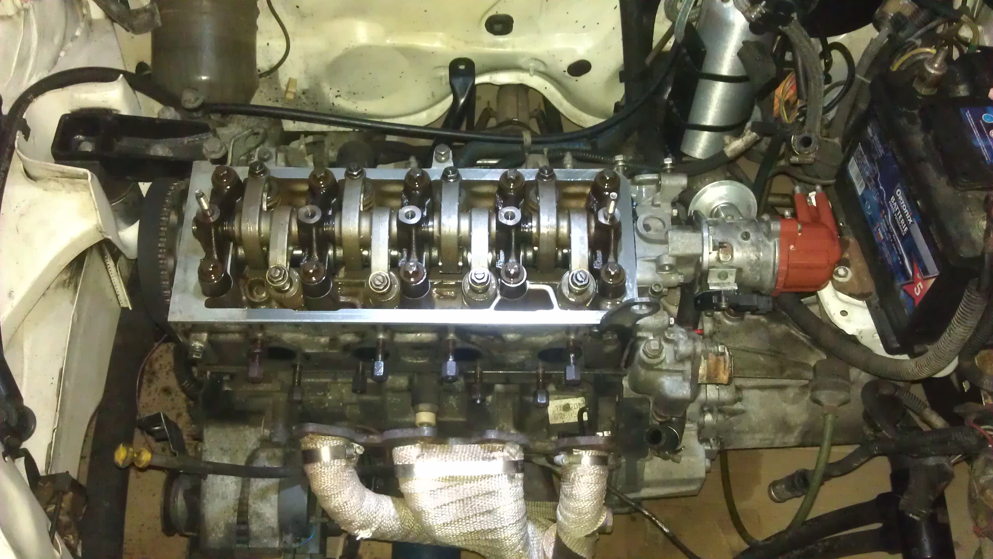

Ce soir j'ai vérifié le calage de l'AAC.
et b'un c'est dans les choux "_"
Je suis bon pour monter une poulie réglable.
Normalement l'ouverture au PMH et de 2,80 mm je suis à 3,60 mm.
Donc il faut que je recule la poulie d'un poile de c... pour récupérer les 0,80 mm de trop.
si vous avez ça en stock faite moi signe

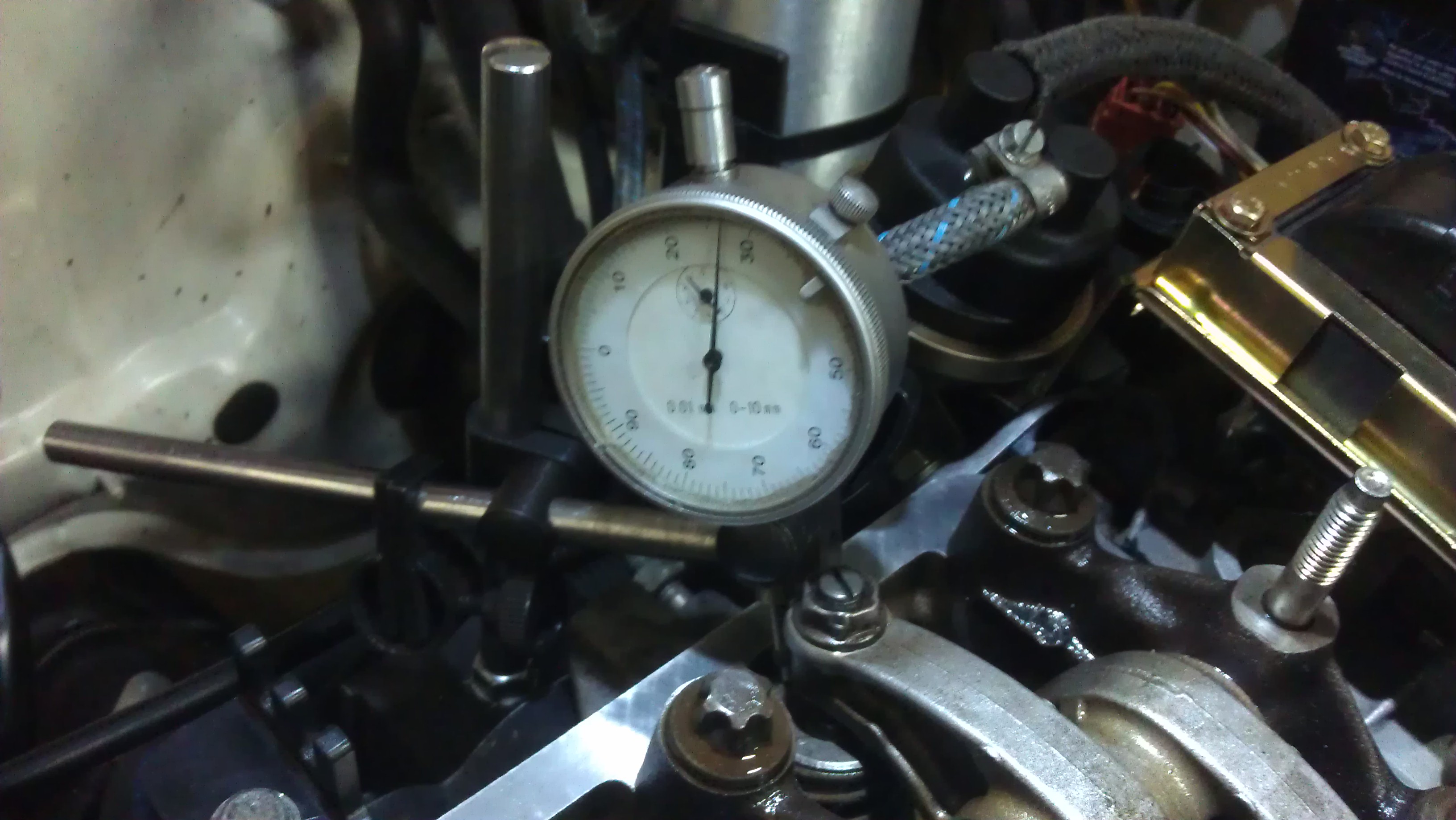

J'ai reçu la poulie réglable.
Montage et réglage à 2,80 mm au PMH

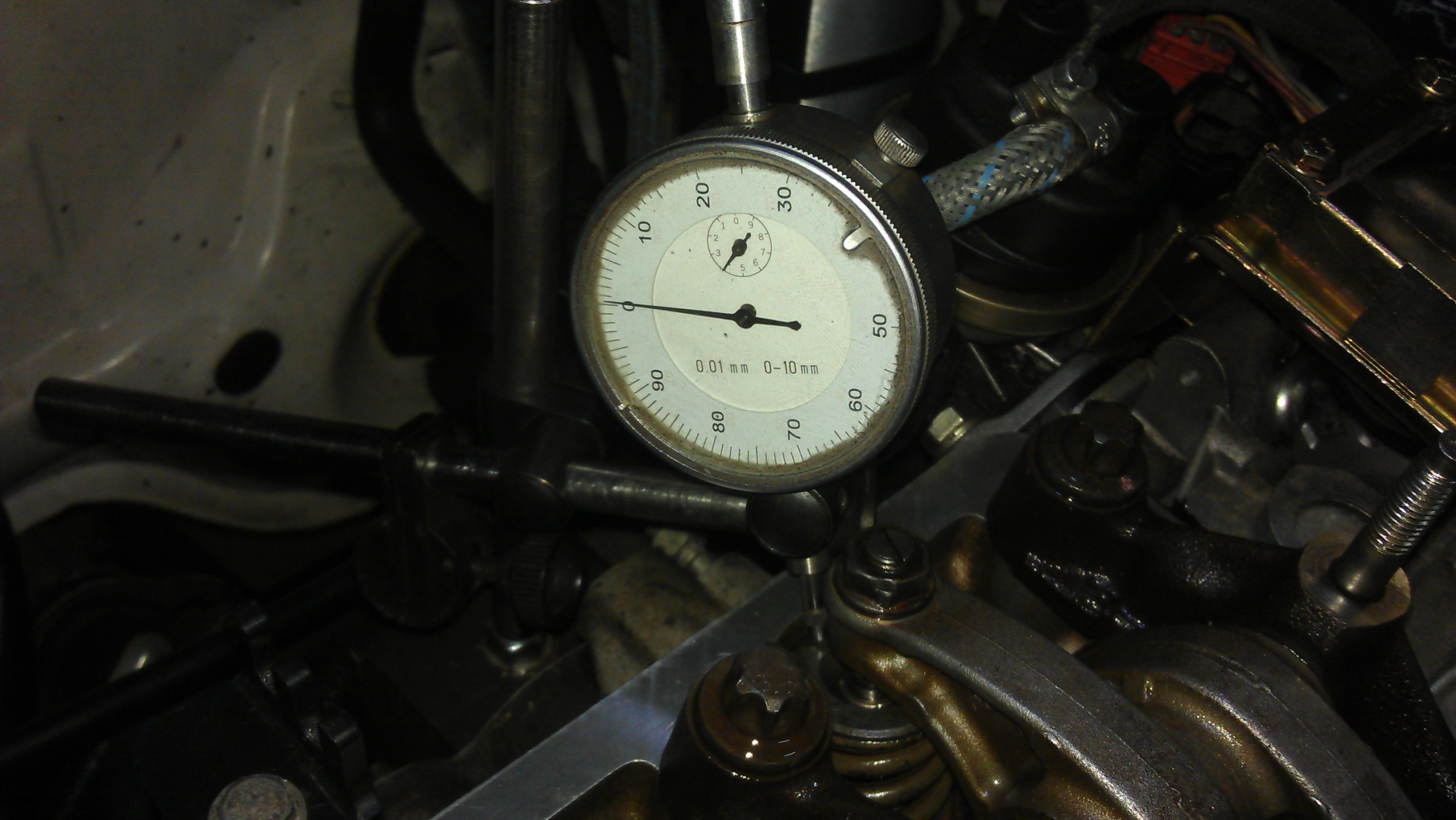

mise en place du comparateur
réglage du comparateur à 4 mm soupape fermée sans jeu
au PMH l'aiguille doit être sur 1,2 mm<br />4-2,8=1,2<br />ok sur la photo elle est à 1,27...<br />j'ai corrigé
4-2,8=1,2
j'ai corrigé
