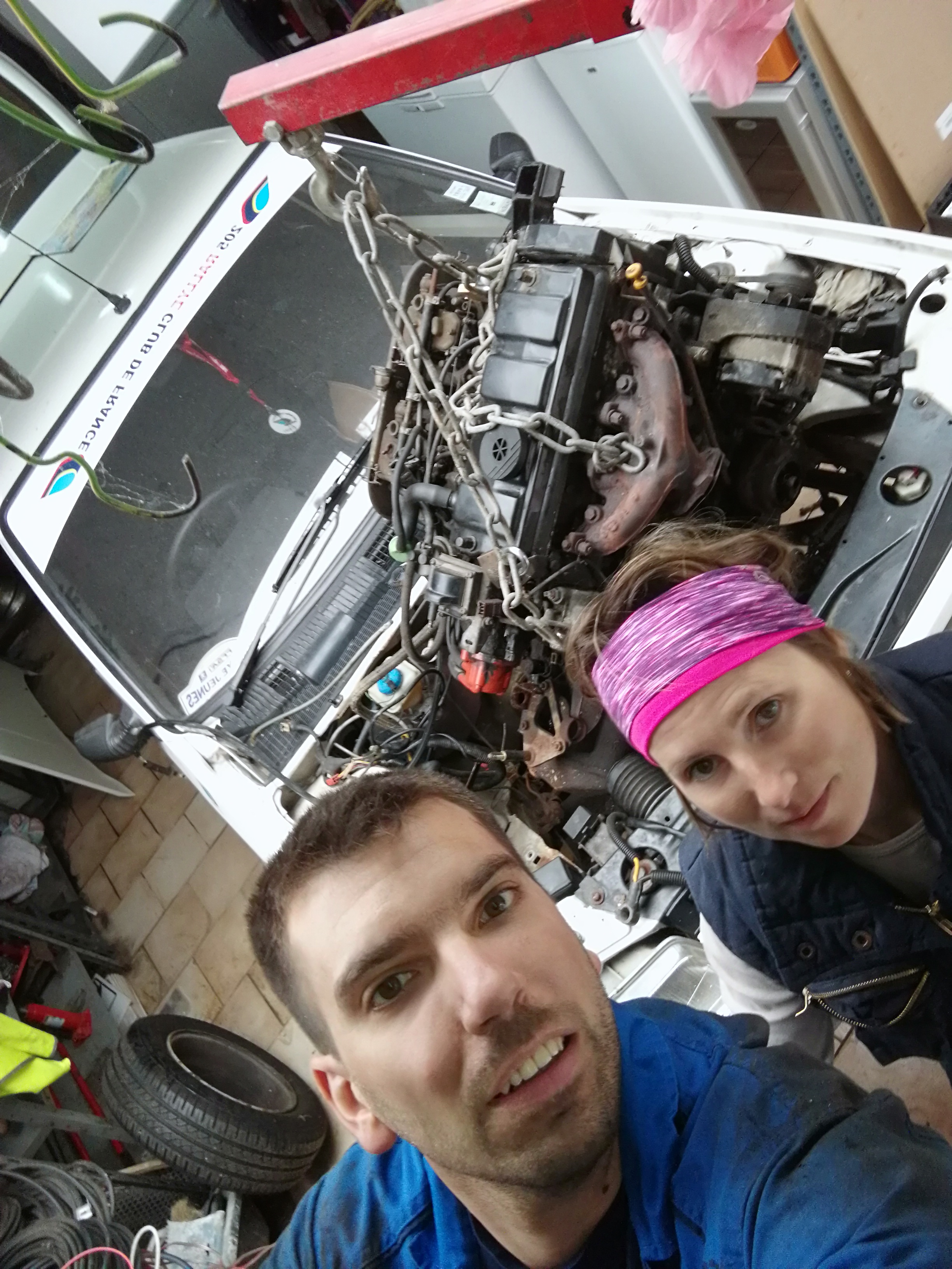

Hello de retour après 4 ans d'absence du forum !!!
J'ai encore une fois ressorti la rallye de ma propre grange ... Faute de temps et de finances....
Mais elle n'est pas ressorti pour enfumé tout le monde ...
Je me suis en fin décidé a faire la restauration du moteur ... Donc ce weekend je l'ai mis dehors !!! Et maintenant je suis dans l'étape de la commande des pièces ....
Une petite question je m'apprête à commander le kit complet de réfection moteur chez retrautosport, des avis sur ce kit ???

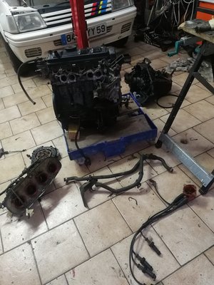

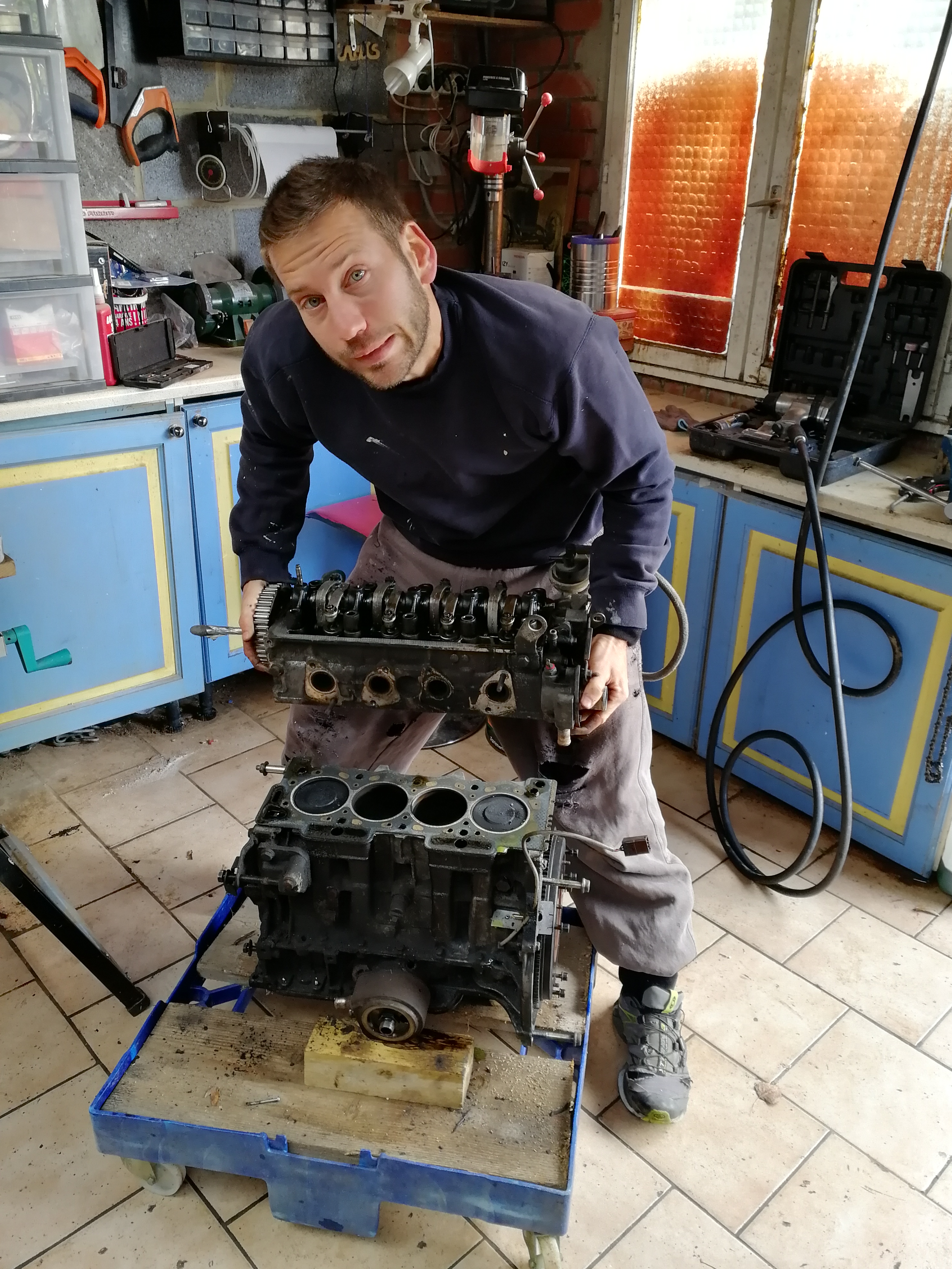

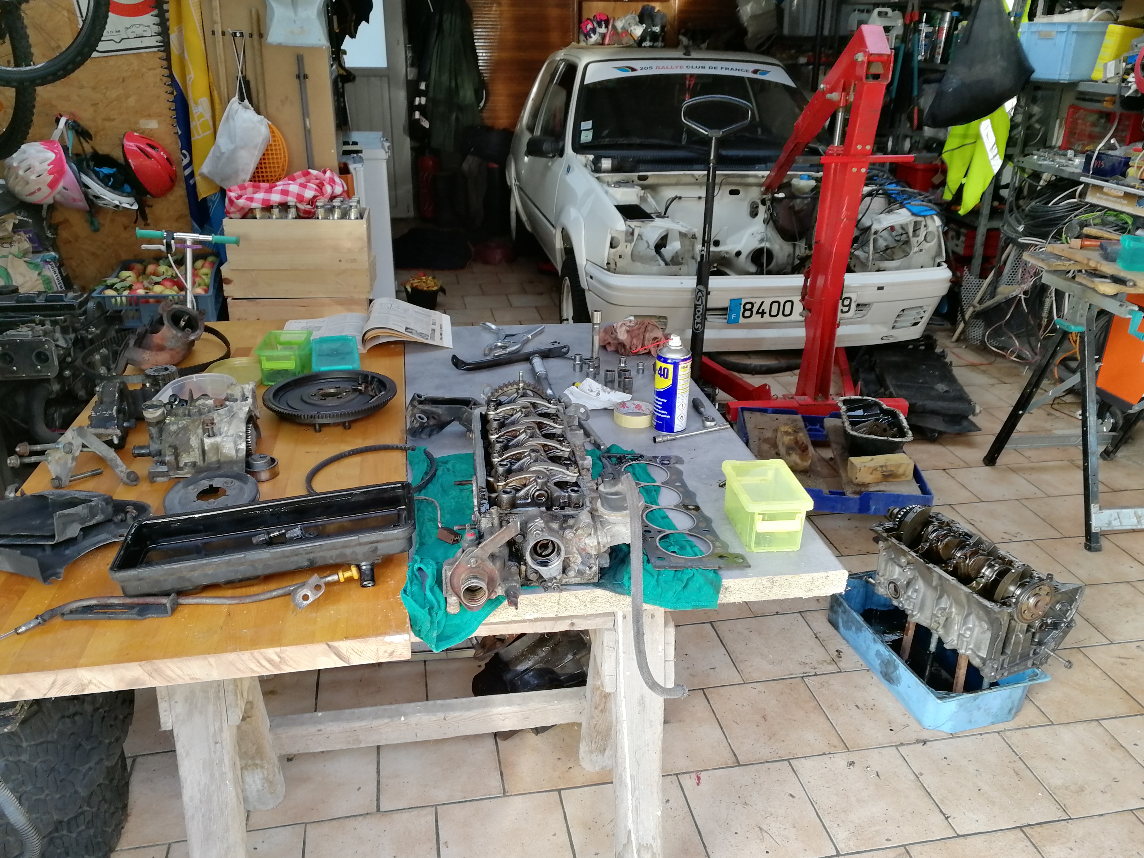

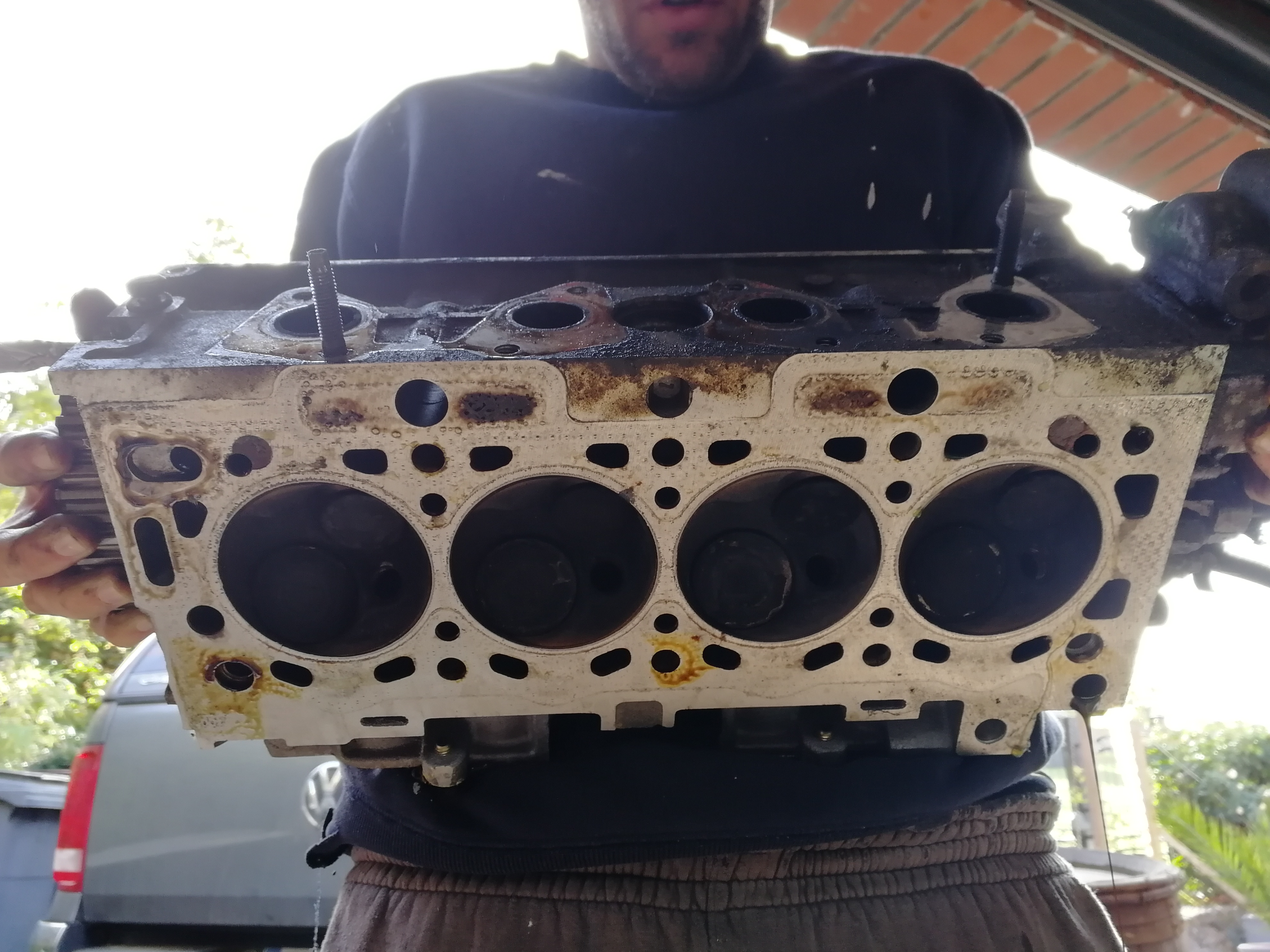

Démontage et nettoyage au fur et à mesure ....
Au passage si vos avez des conseils pour nettoyer et redonner un coup de neuf !!!

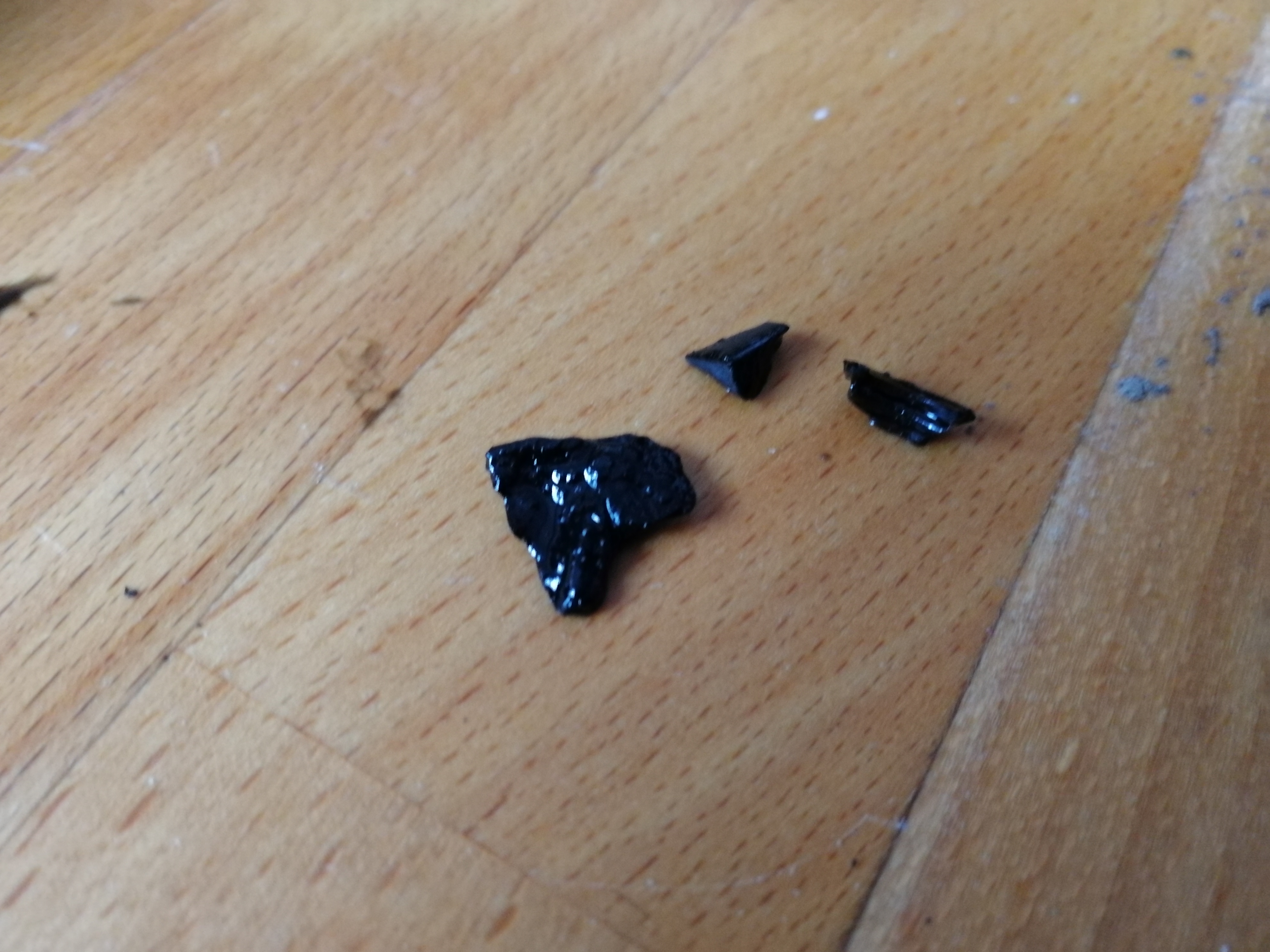

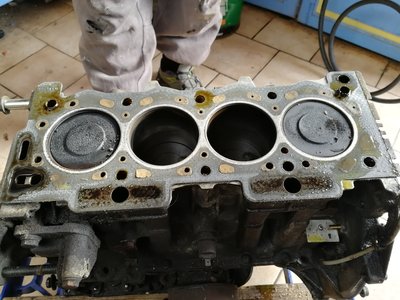

Quelques particules trouvées dans la crépine de la pompe à huile , mais pas encore trouvé de où ça venait !!!
On verra au nettoyage !!!
En parlant de nettoyage qu'utilisez vous ?
J'ai vu que tu avais fais du microbillage baloula , où as tu fais ça ?

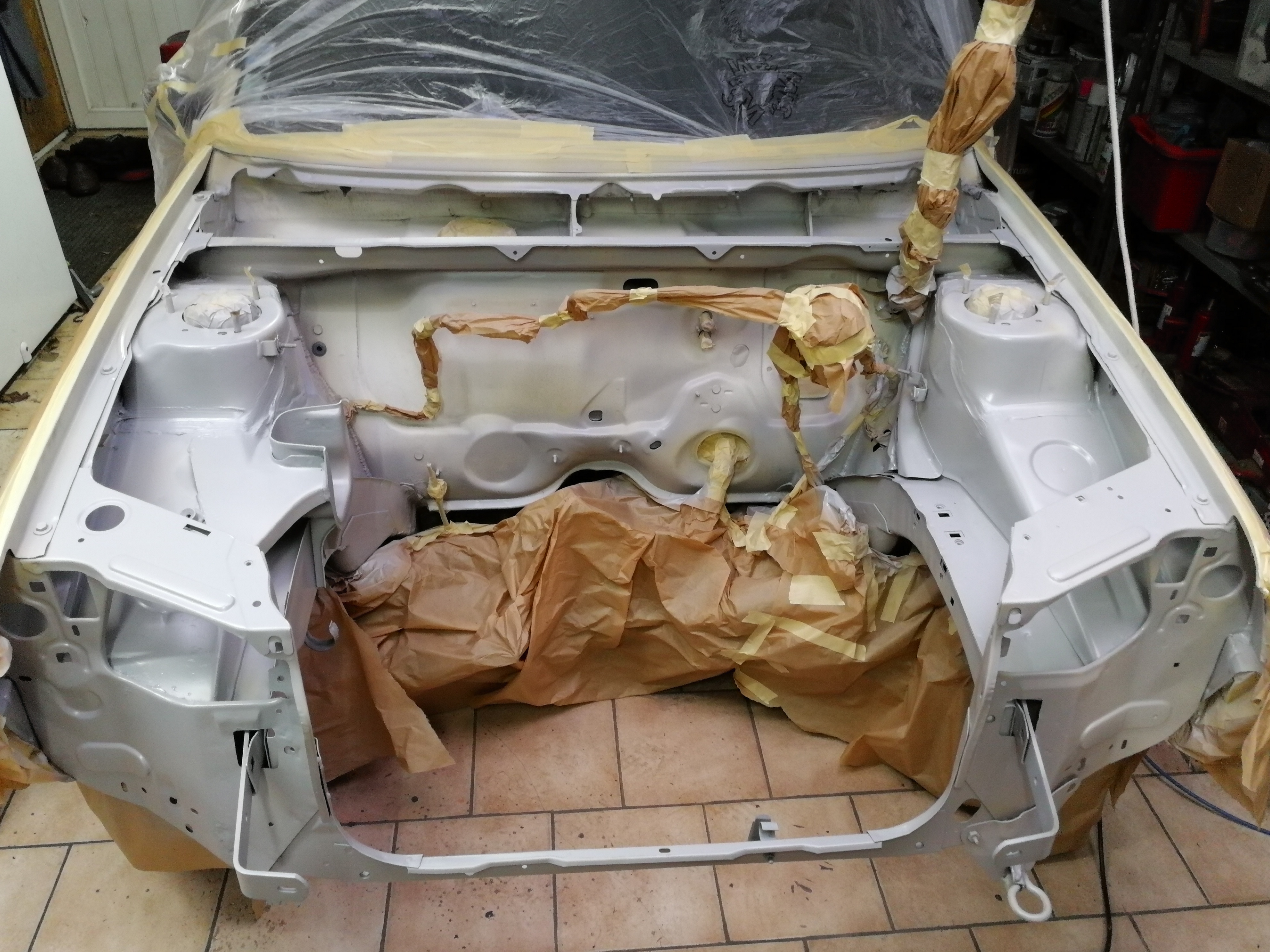

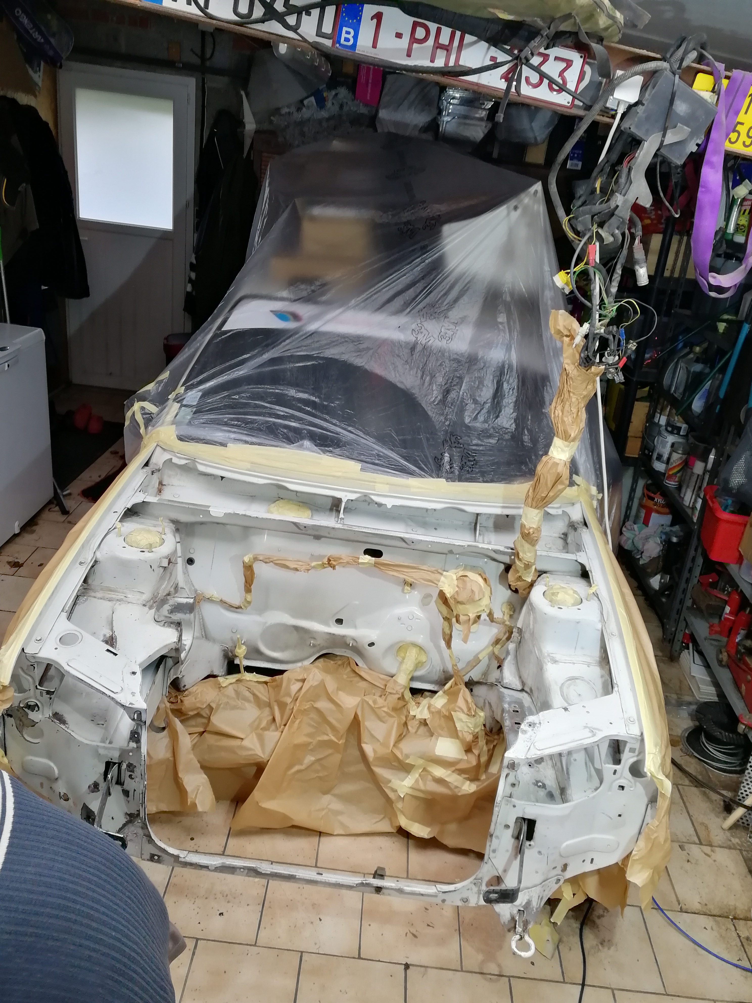

Aujourd'hui c'était préparation carrosserie
Bientôt le remontage .....
La cullasse est en rectification + montage des guides de soupapes ... Bientôt le remontage .....

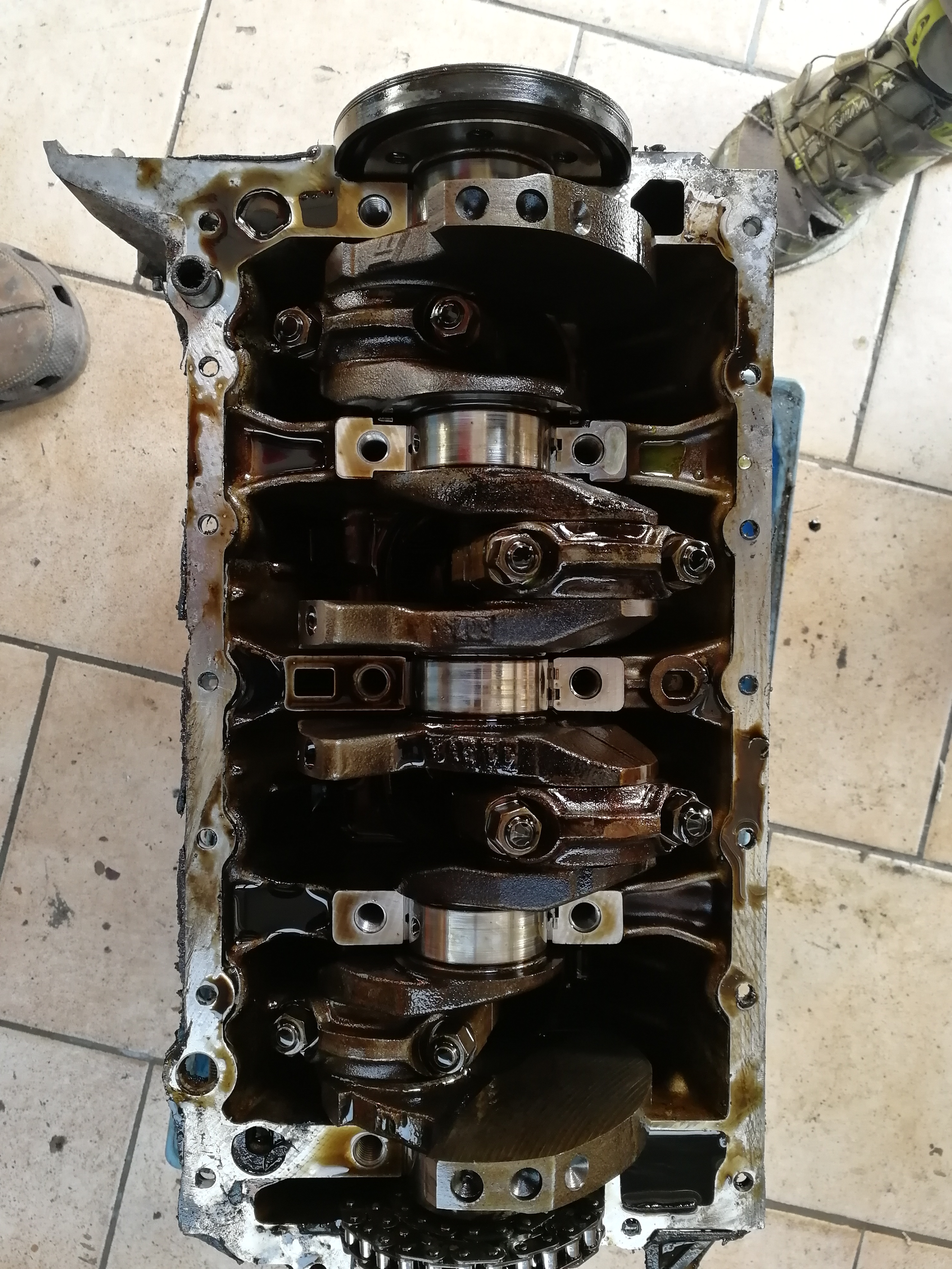

HELPPPPP
En plein remontage et là ça fait 3h qu'on bloque
Lorsqu'on sert le 4eme chapeau de bielle , le villebrequin ne tourne plus. (La carter bas moteur n'est pas encore monté)
Lorsqu'on le met contre ça tourne , dès qu'on le met au couple 37,5Nm = impossible de faire tourner le villebrequin.
Si vous avez des pistes ???
Je précise ( chemises , pistons , coussinets, segmentation,) sont neufs .
Pistons montés par un pro sur les bielles ....
TT5927
- Messages : 23912
- Has thanked : 642 times
- Been thanked : 1278 times
Re: La raloche de TT5927
chapeaux de bielles inversés?
