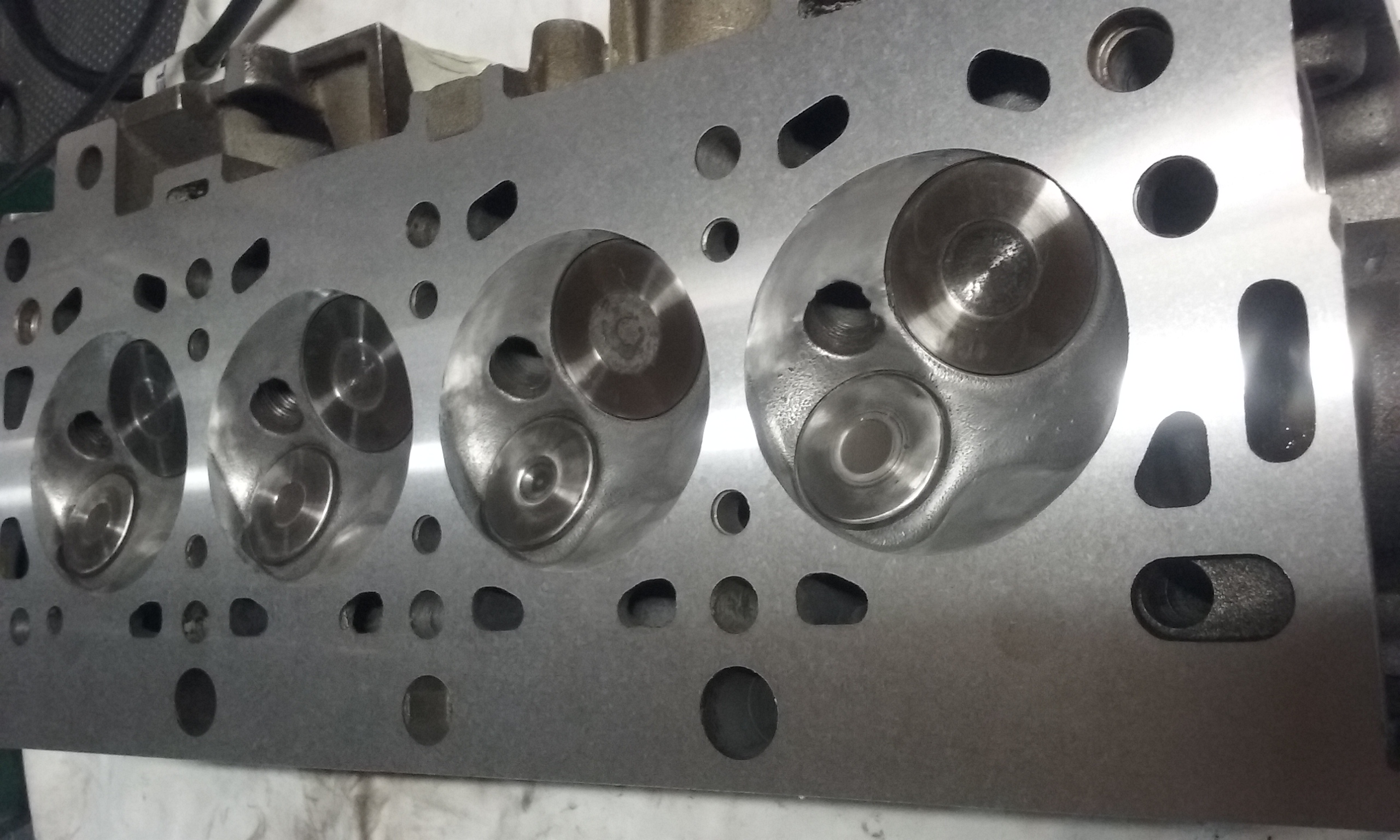

Reprise après grosse interuption :rolleyes:
Usinage des chasses, avec un joint de culasse usagé en gabarit et protection
Messages : 37186
Has thanked : 2587 times
Been thanked : 1762 times
Re: Mes rallyes...F2000,bientôt de retour en 1400!
Tu augmentes le volume de la chambre en faisant ça, tu réduis donc le RV.
Mais tu compenses en rabotant la culasse.
Jusque là je ne pense pas avoir dit de connerie...
Mais alors, pourquoi faire l'un pour compenser par l'autre ? Autant ne rien toucher !
Ces chasses ne sont-elles pas dessinées en fonction d'une dynamique des fluides dans la chambre ?
:huh:
Messages : 9939
Has thanked : 741 times
Been thanked : 706 times
Parce que j'ai des fucking gros pistons wossner à passer et que leur dôme est si important que ca touche les chasses . Ce que j'enlève d'un côté est compensé par le piston ;)
Messages : 37186
Ah oui, en effet.
Il faut que je prenne des cours. Je reste sur ma faim. ^_^

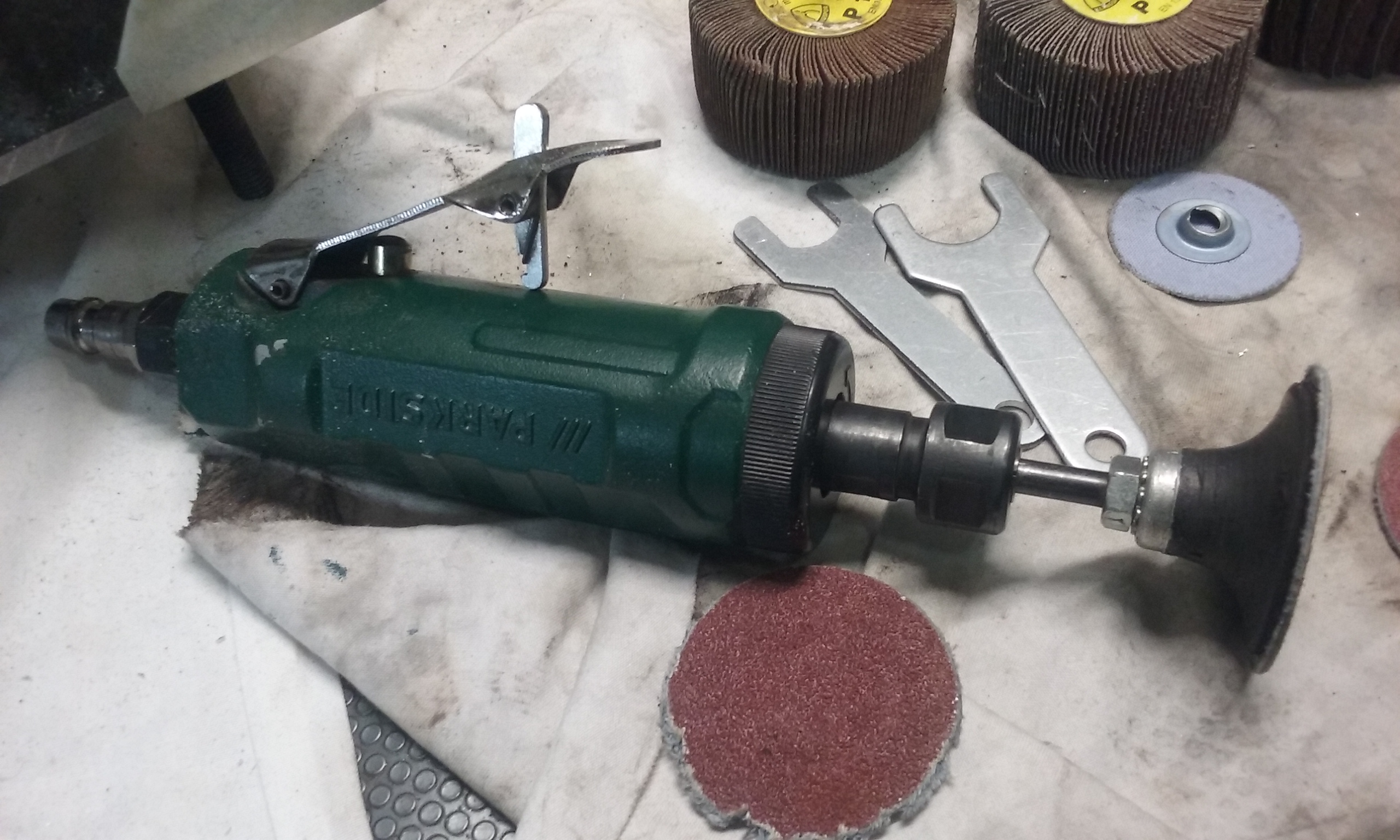

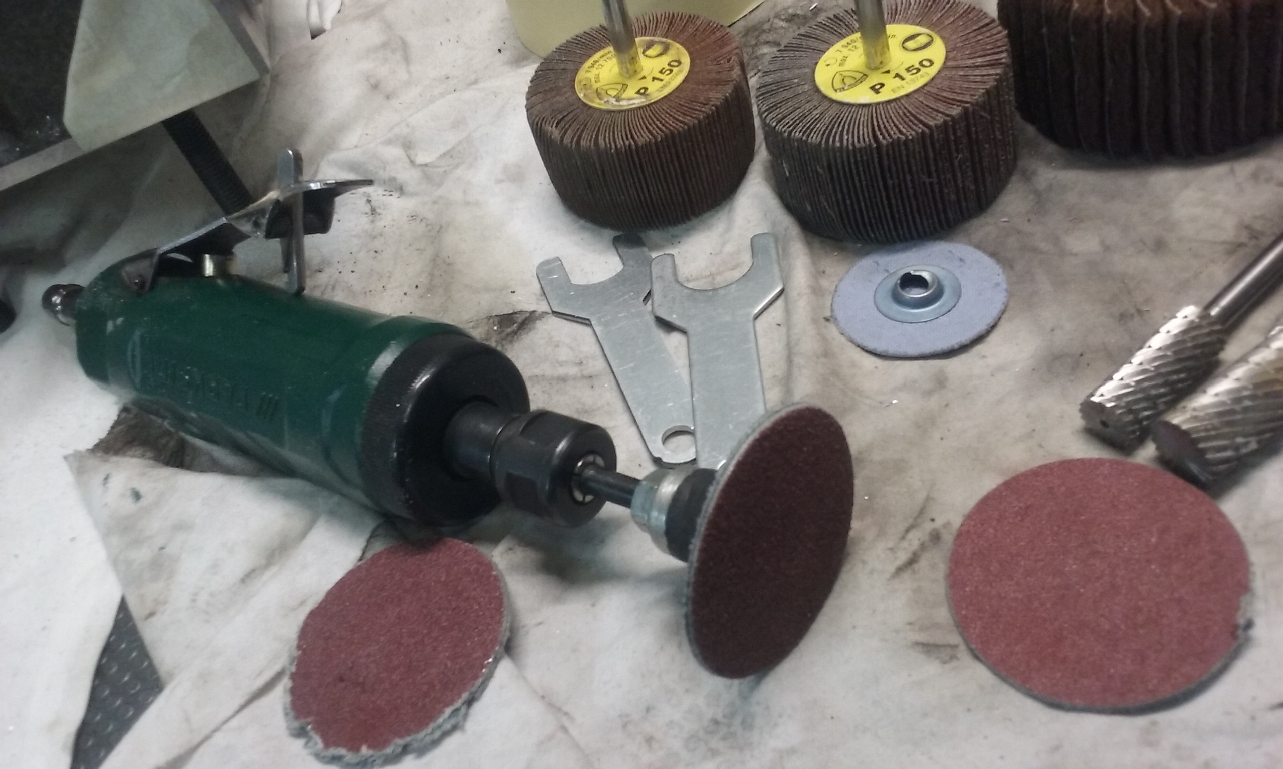

olivF2000 a écrit :Reprise après grosse interuption :rolleyes:
La partie qui me fait peur sur la prepa de la mienne :wacko:
Tu usines avec quoi ? Dremel ? :unsure:
Messages : 9939
J'utilise la meuleuse pneumatique avec un disque en grain 60 pour bien degrossir ,je ferais une photo. Le dremel c'est faisable mais je l'utiliserai pour la finition :ok:
Messages : 23832
Has thanked : 622 times
Been thanked : 1273 times
OK ! :ok:
Messages : 9939
Matos :ok:

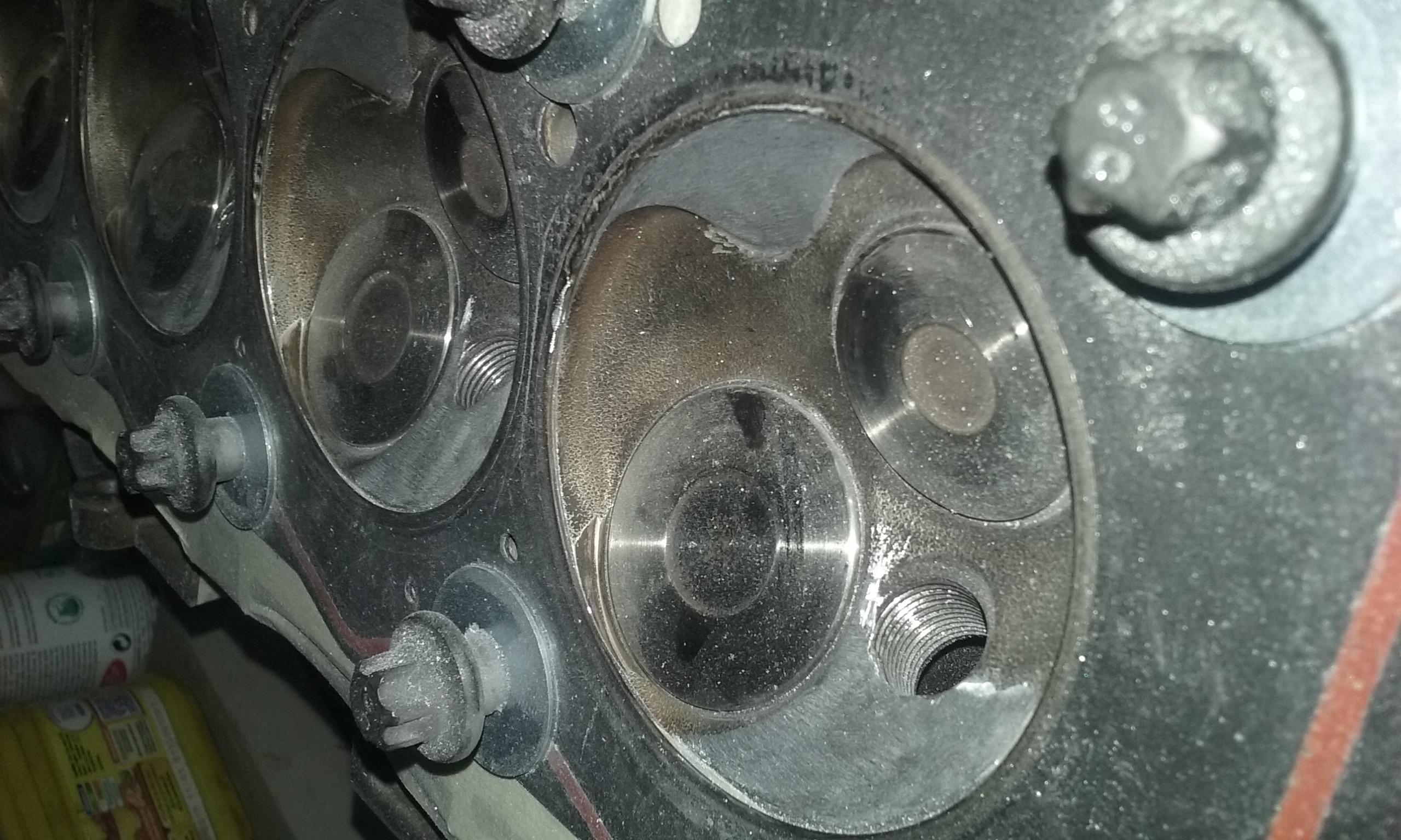

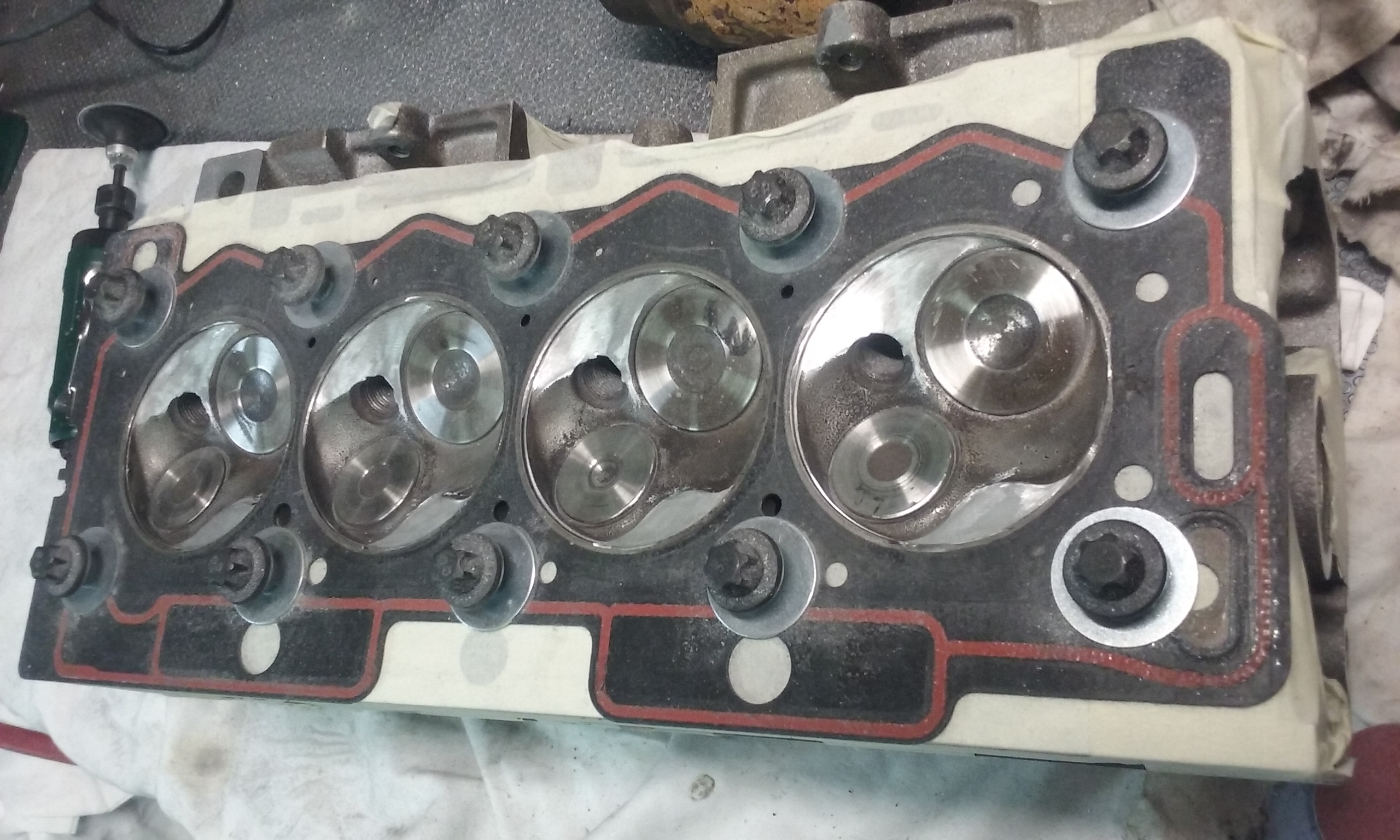

Ca avance,bientot fini pour l'usinage :rolleyes: déja les pistons ne touchent plus la chambre quand je positionne à blanc avec un vieux jdc...je vais faire un montage en serrant toujours avec le vieux joint pour voir si c'est toujours bon :unsure:

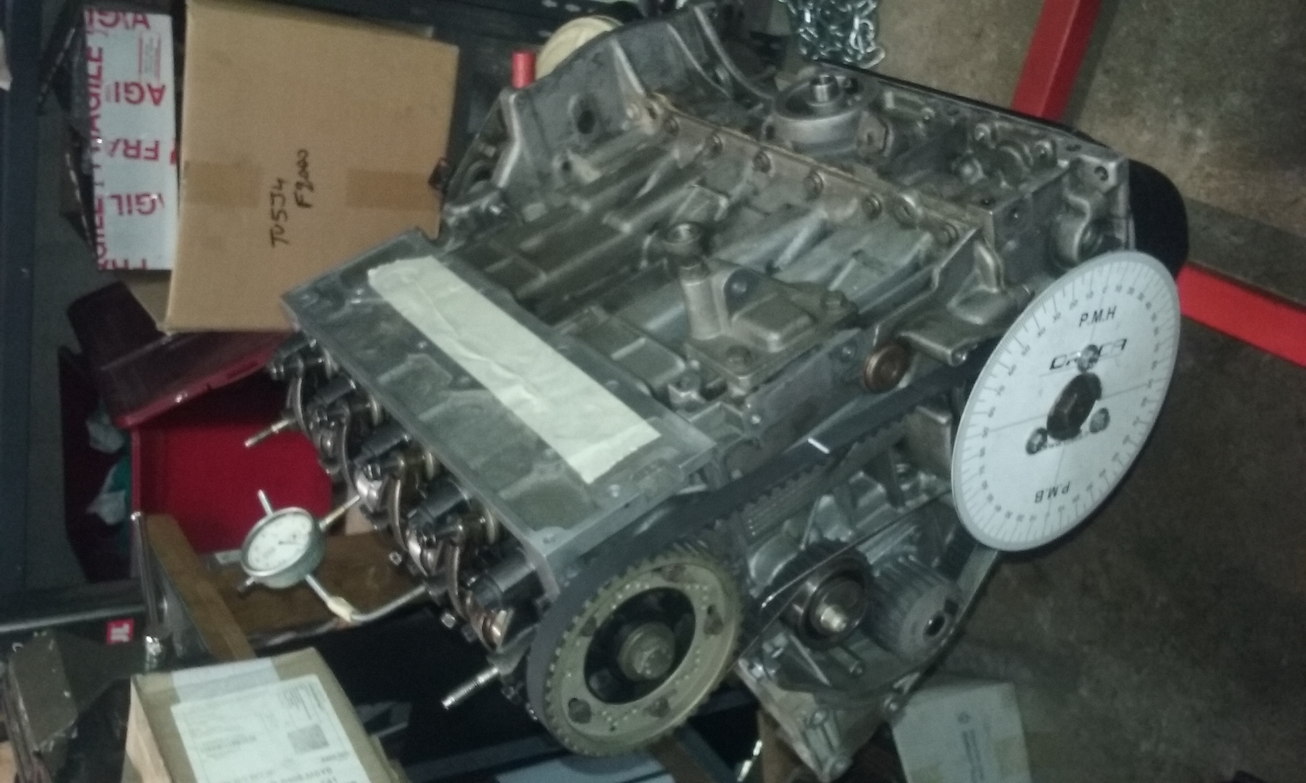

Messages : 9939
Réglages en cours :ok:
