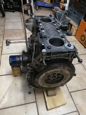

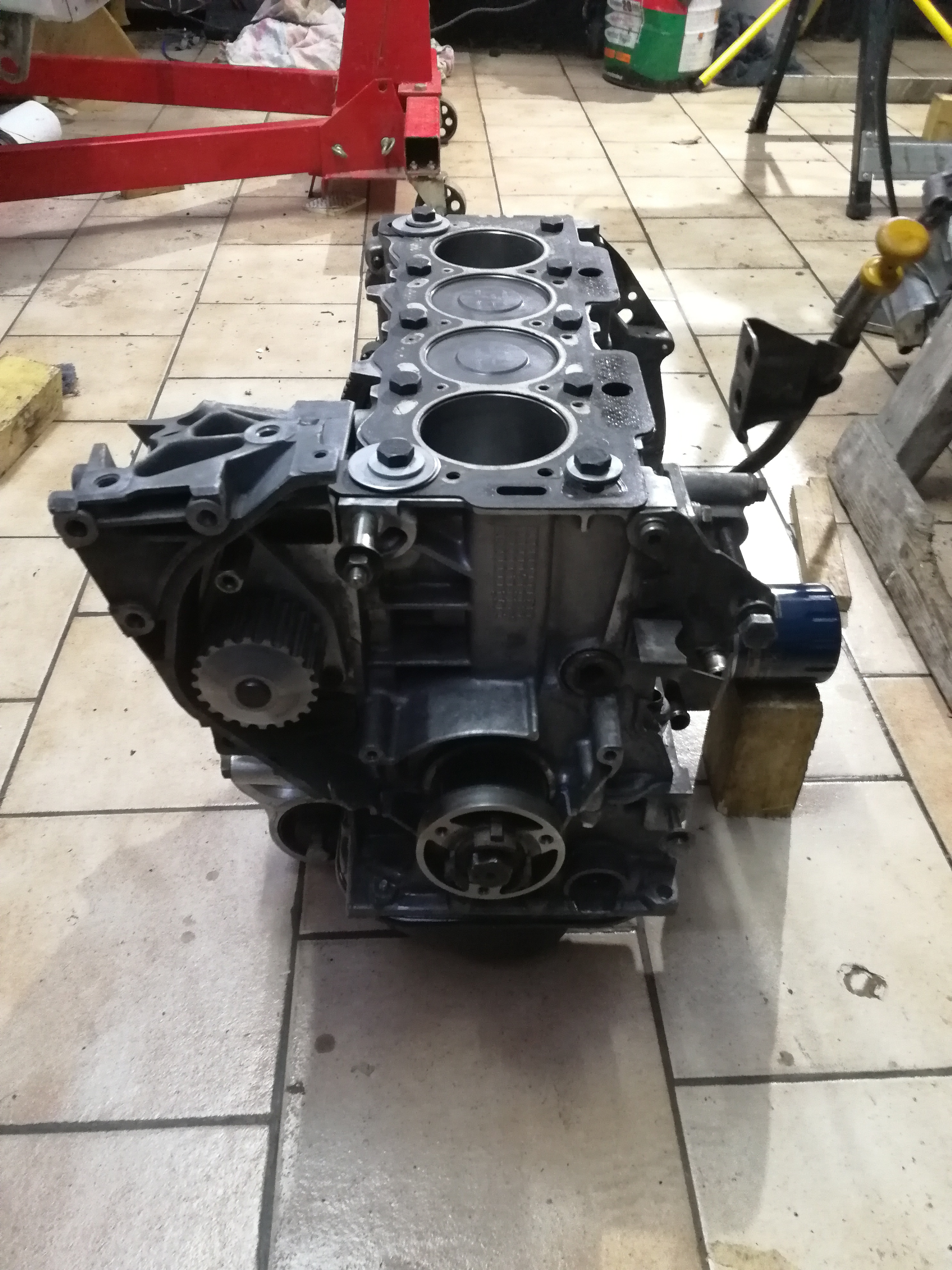

Ça yé j'ai retrouvé mes petits !!!
Merci pour les conseils !!

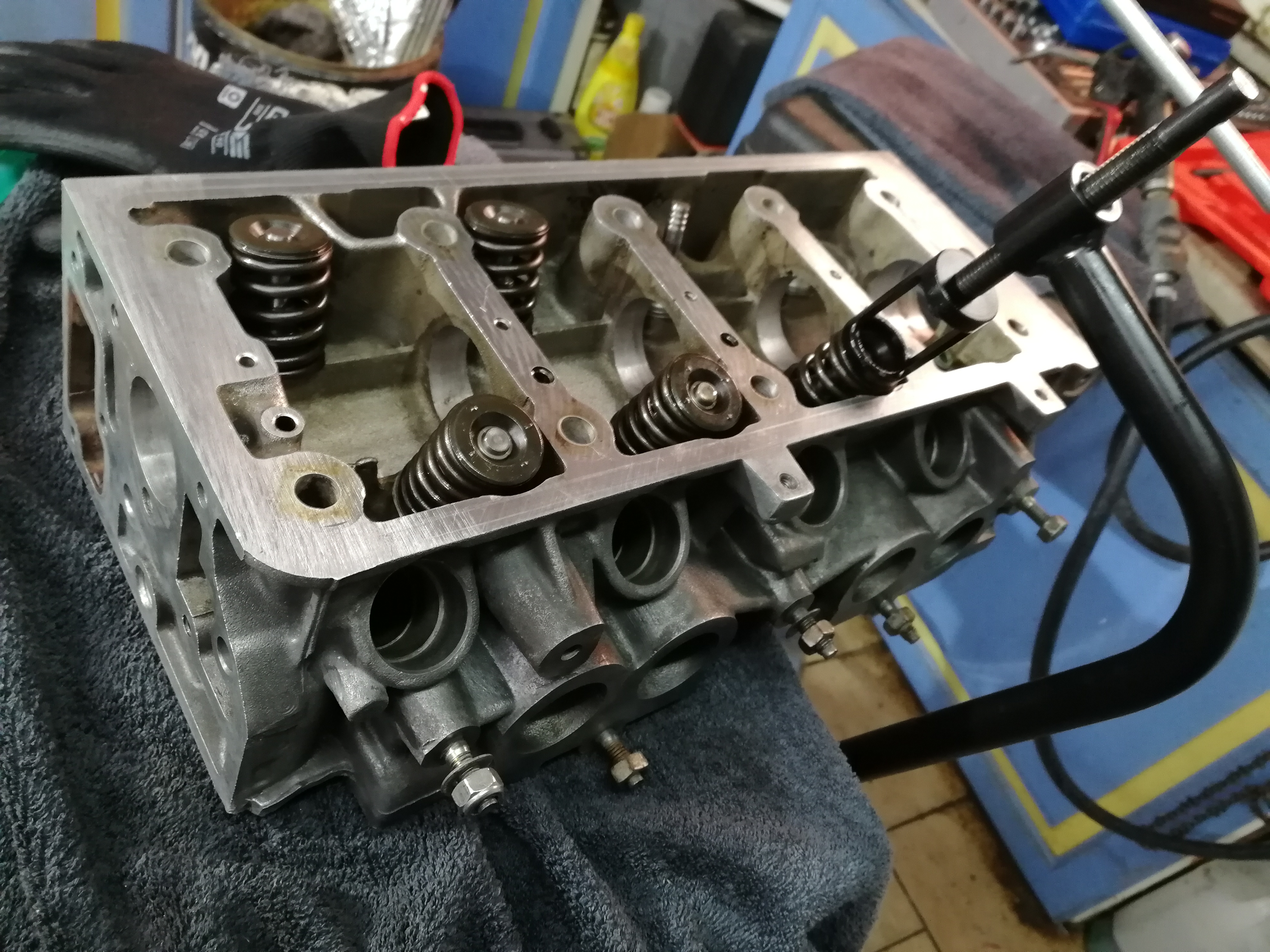

Culasse et bas moteur prêts pour être ressemblés.

c'etait quoi finalement ? un mélange des chapeaux de bielles ?
si je peux te donner un conseil David, évite de remonter des coupelles de soupapes d'origine, celles ci sont fragiles et peuvent causer bien des soucis en cas de casse si tu peux monte ressort + coupelle renforcée Cat Cam

+1balouba a écrit :c'etait quoi finalement ? un mélange des chapeaux de bielles ?

Oui a mon avis chapeaux inversés ...
Concernant les coupelles de ressorts de soupapes , les clavettes de soupapes d'origine fonctionnent avec les coupelles Catcams ?
Faut il changer absolument les ressorts ?
Et ça coûte une blinde ces coupelles
Et en plus pas de stock ou livraison sous 15 jours ....

oui c'est ressort + coupelle, je viens d'en acheter chez Oreca c'était dispo
c'est cher oui, mais beaucoup moins cher qu'une casse moteur……
viewtopic.php?f=39&t=47759&start=608
un exemple parmis tant d'autre...

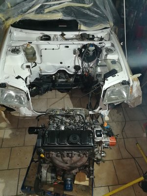

J'ai écouté vos conseils : ressorts et coupelles de soupapes remplacées par des Catcams !
Le moteur est prêt à être remis dans la caisse !!!
Ca sera certainement pour demain , des conseils pour réamorcer les carbus ????

salut David, alors pour un redémarrage, vu ce que tu as fait je te conseille ca :
tu mets le contact, il faut absolument que le voyant stop s'allume, si il ne s'allume pas, pas la peine d'aller plus loin, c'est lui qui va t'indiquer si tu as une bonne pression d'huile, puis tu tournes la clé pour démarrer, quand le moteur tourne,, il doit s'eteindre
tu peux faire tourner le démarreur plusieurs fois pendant environ 20 secondes avec la bobine débranchée dans un premier temps, pour que la pompe a huile s'amorce, qu'elle envoie de l'huile partout et que la pression d'huile commence à grimper
pour le 1er démarrage oui tu peux mettre un peu d'essence dans les cuves des carbus, et surtout prépare un extincteur au pied !!
une fois le moteur en route, tu le laisses chauffer tranquillement au ralenti, pendant ce temps la tu peux faire la purge du LDR et préparer lampe strombo et mano de depression

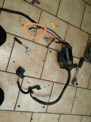

Nous avons une cosse qui n'est pas branché et je ne sais plus où elle va : elle est sur le faisceau moteur à côté du démarreur. Voir photo entouré en orange

je dirais sonde de température d'eau sur le boitier d'eau ou il y a le calorstat
