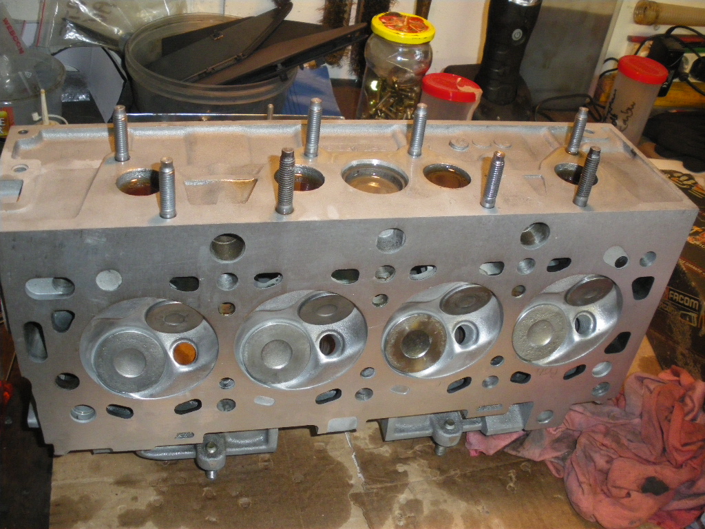

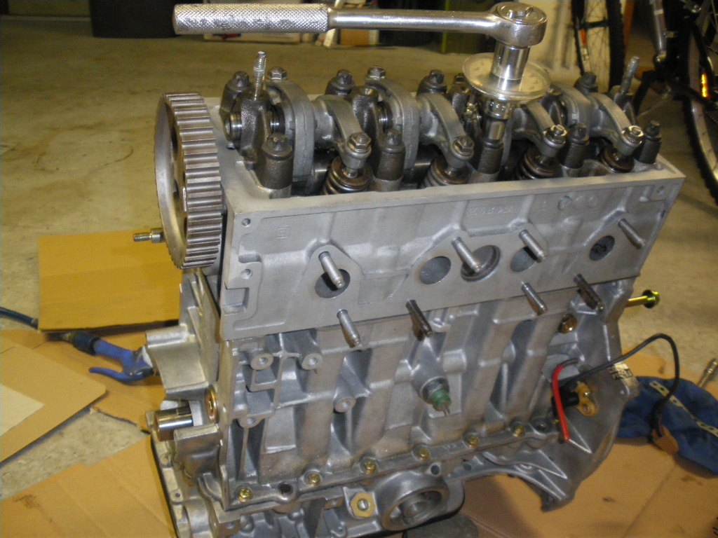

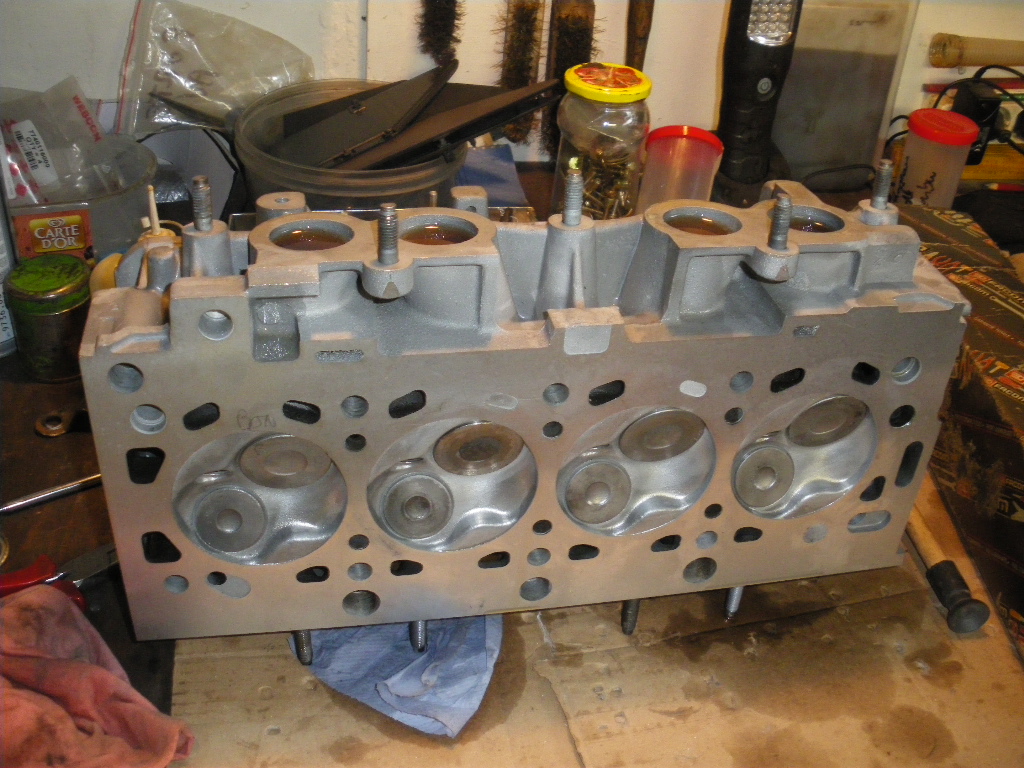

avant hier soir, j'ai refait l'étancheitée des soupapes.... j'ai fait couler du gaz oil dans les orifices d'adm et d'ech et elles n'étaient pas étanche :angry: :angry:
donc démontage des soupapes rodage et repose et controle..... :ok: :ok: :ok:

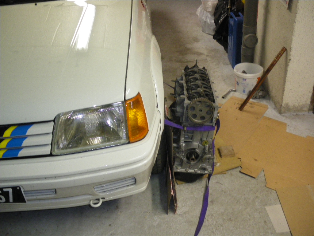

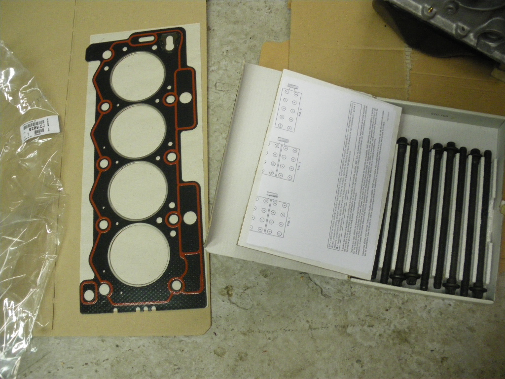

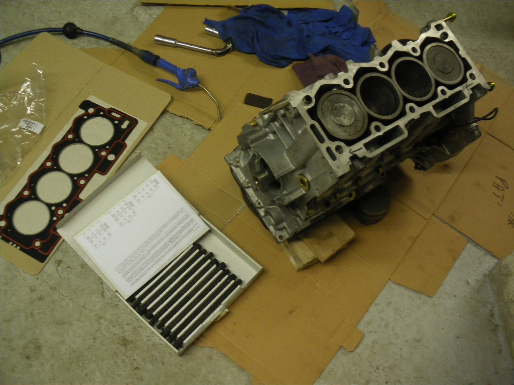

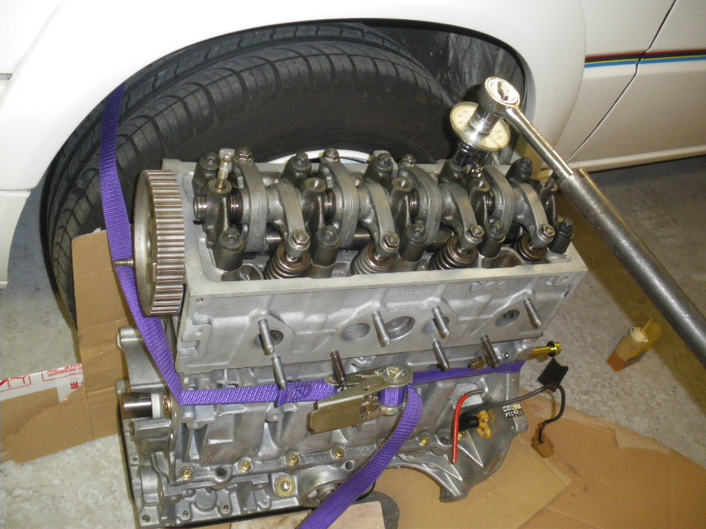

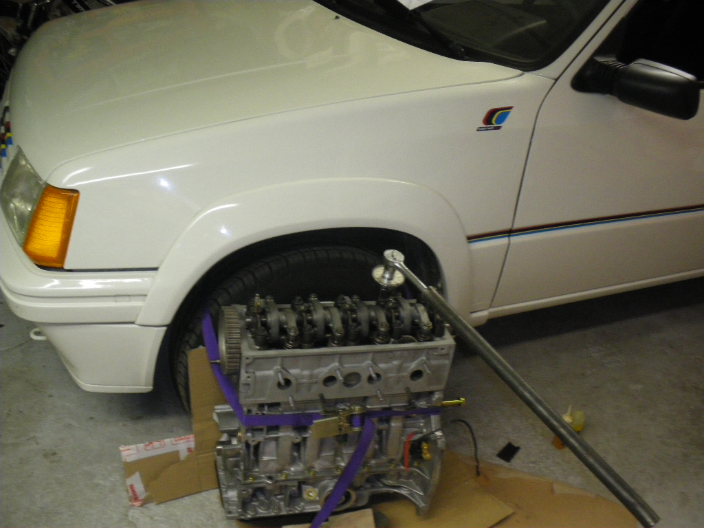

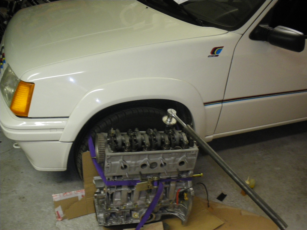

puis hier soir, montage de la culasse sur le bloc moteur ......... :( :( je me suis pèté les veines du c.l pour la serrer à 120° puis re 120 ° :( :( :(
mais j'ai trové la technique... étant seul au fond du garage et je me voyais mal demandé à ma femme" tu peut juste venir me tenir ce moteur pour que je serre les vis...... mais nom de bleue... tiens le mieux!!!
aaahhh godferdanmi... tiens...... :angry: ggggrrrrr........... mais.. non.. reste..... reviens....... et merde!!!!..
:lol: :lol: :lol: :lol: :lol:
donc, ,je me suis démerdé tous seul.. et je doit dire que ça marche pas mal mon truc....
controle étanchéite admission
controle étanchéité échappement

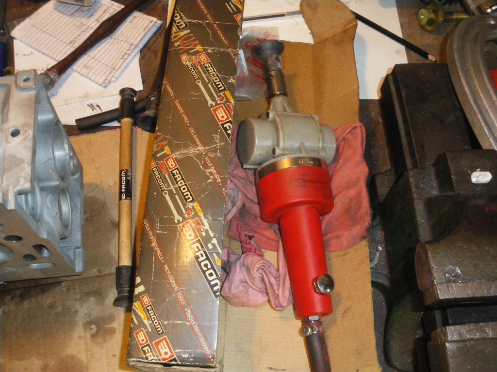

le rodoir qui va bien!!!
les pièces neuves qui vont bien aussi...

Trés astucieux le gourou :mrgreen:
Messages : 14283
Has thanked : 91 times
Been thanked : 201 times
L'astuce du jour :lol:
Chouette en tout cas :ok:
Messages : 31581
Has thanked : 2283 times
Been thanked : 1533 times
:blink:
Pour serrer à 8daNm ça demande pas une telle fixation !! :lol:
Messages : 16825
Been thanked : 95 times
Ou ta trouvé ce support moteur Olivier?...........................il est sympa et çà fait bien dans le garage ;) :lol: :lol: :lol:
Messages : 4520
Has thanked : 134 times
Been thanked : 119 times
bein j'ai pris s'que j'avais sous la main... une rallye trainait au garage.. allez hop.. viens là toi... si il y avait eu Fabienne, j'aurai pris sa patte...et j'aurai accroché le moteur après. <oo> :lol: :lol: :lol:
