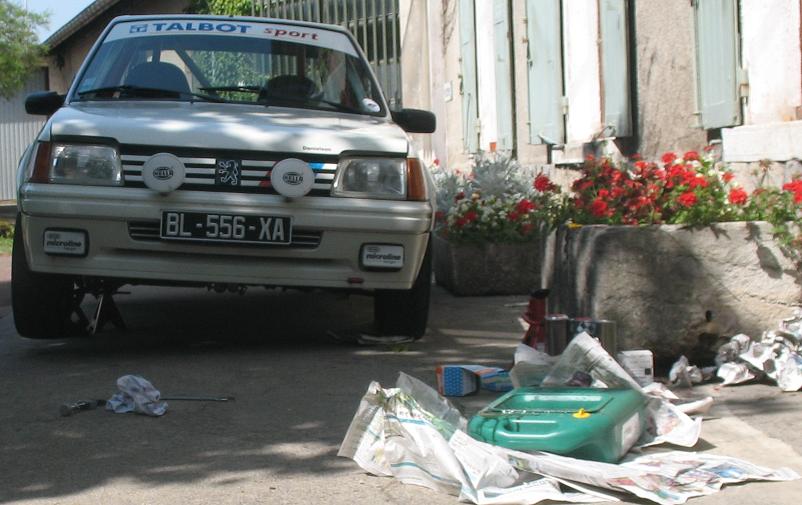

Aujourd'hui opération vidange ;)

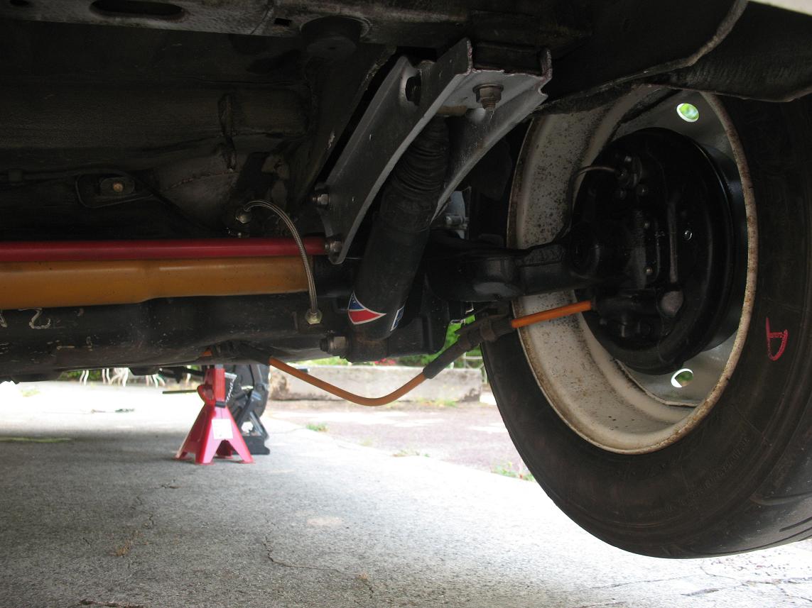

Et voici des photos des travaux effectués il y a peu et détaillé plus haut.

Sinon mon problème de bruit est résolu. Il s'agissait de 2 vis, pas assez serrées, qui se trouvent entre les supports d'amortisseurs du train arrière et qui tiennent des silentblocs si ma mémoire est bonne :unsure:
On a un peu galéré pour localiser le bruit car il se répercutait dans tout l'arceau et donc faisait plus de boucan dans l'habitacle qu'en dehors.
Piv' dans le coffre, hayon ouvert, et moi, en première, à faire des tours d'un parking de la ZA... bref un grand moment :mrgreen:
En clair, un oubli au remontage qui n'a heureusement pas de conséquences graves :ok:

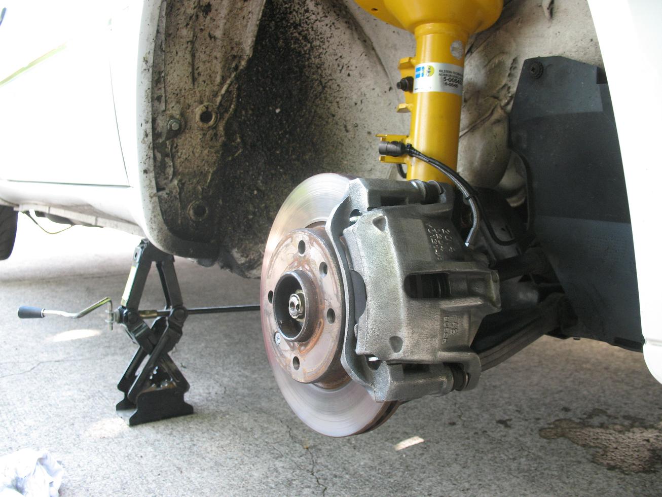

Hier petite ballade! Direction l'Ain avec des potes et la montée de Souclin <oo>
LE PIED TOTAL!!!!
A la redescente, arrivé au stop d'en bas, une épaisse fumée sortait des jantes :rolleyes:
Ça ne m'était jamais arrivé de faire fumer les freins. Il faut dire que la descente est longue...
Bref une bonne petite journée :ok: :)
