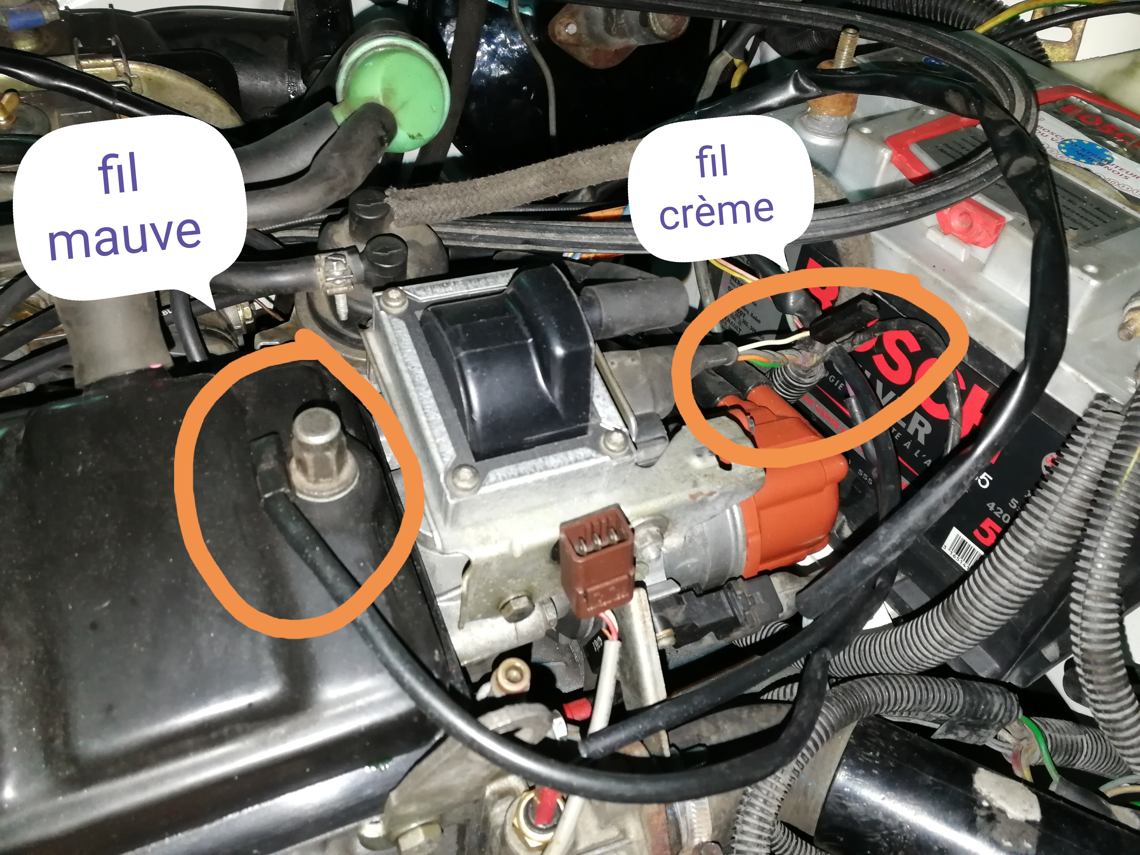

non celle la va sur la sonde coté droit de la culasse sous l'allumeur

balouba a écrit :non celle la va sur la sonde coté droit de la culasse sous l'allumeur
:ok: ;)
j'avais un doute, mais je ne me rappelais plus si il y avait une gaine de protection dessus

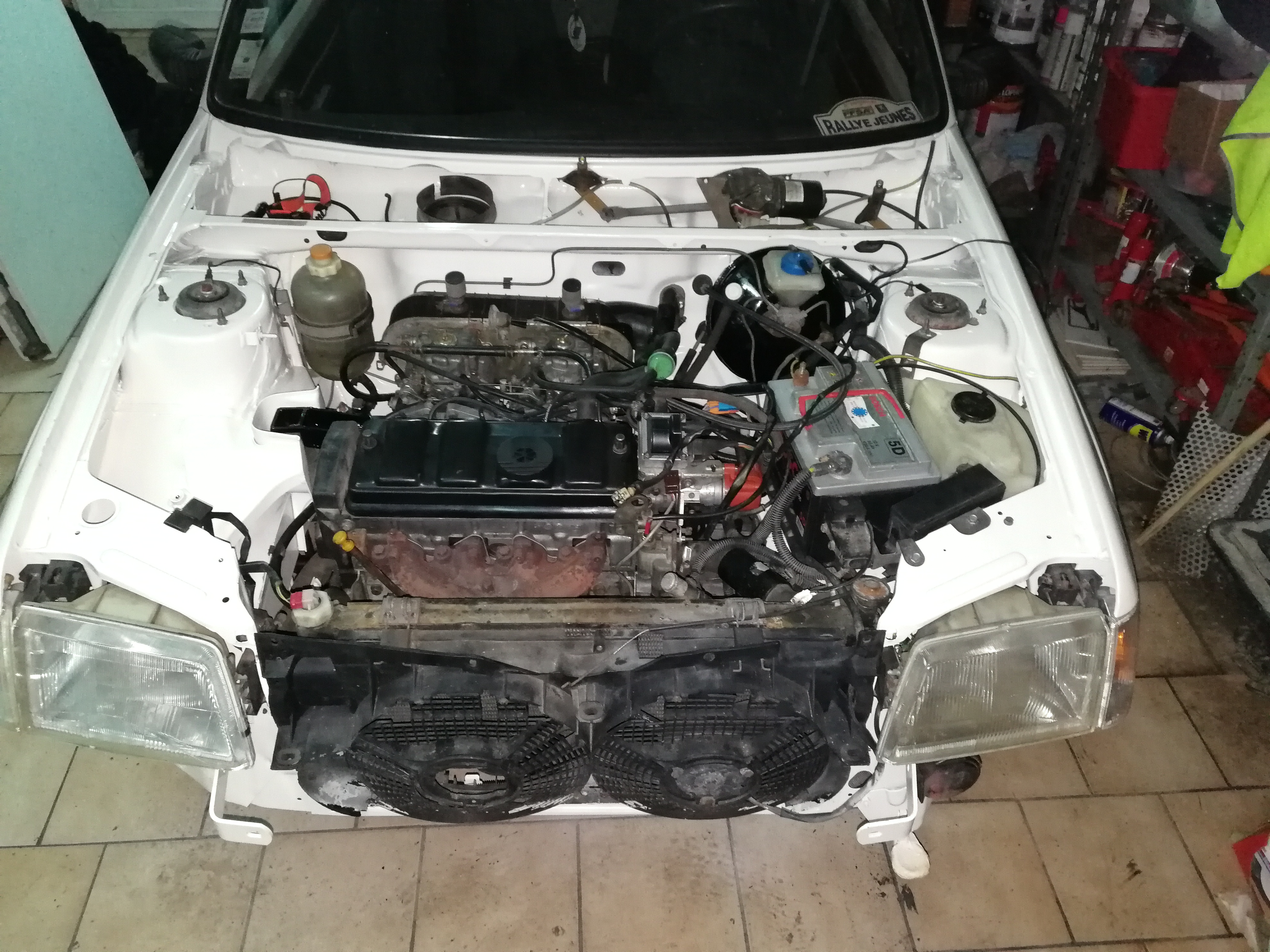

Voici une petite photo du moteur à sa place !!
Donc Baptiste elle va sous l'allumeur celle là (la photo précédente)???
Bon par contre j'en ai aussi 2 qui ne sont pas connectées (venant du faisceau voiture) voir photo ci dessous

Personne pour mes 2 cosses non connectées ?
TT5927
Messages : 9727
Re: La raloche de TT5927
celle de droite n'est pas branché, la longue noire va sous l'allumeur ;)

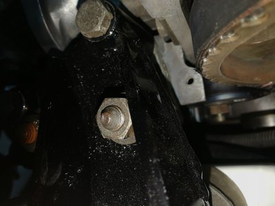

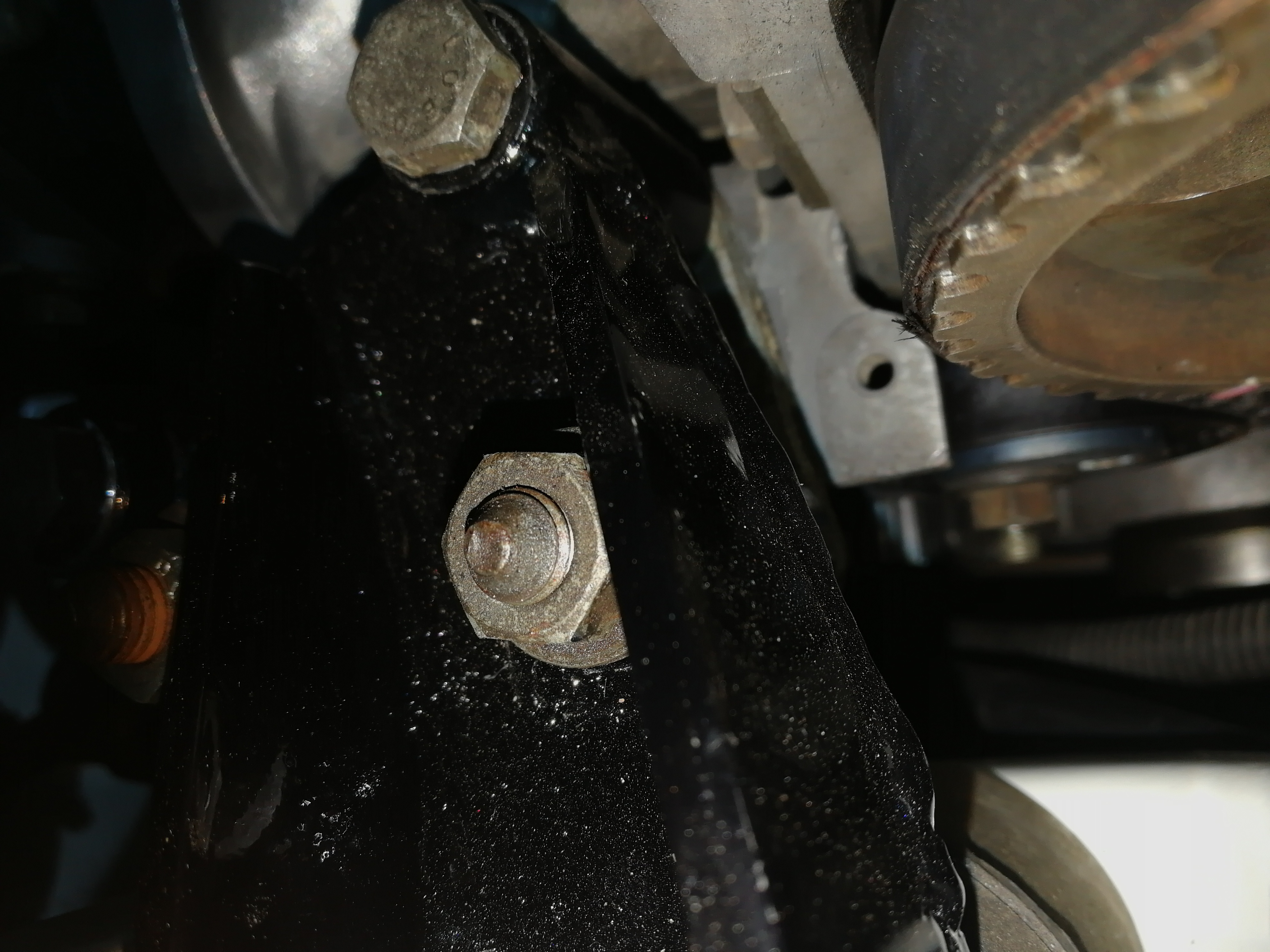

sinon mise à part ça j'ai un bruit de sifflement dans la distribution , je pense plutôt à ma pompe à eau (neuve) ... (après avoir mi un ciblé le bruit avec un tuyau)
la courroie n'est pas trop tendue , les carters démontés le bruit est toujours là .....
mais j'ai déjà des petites filoches sur la courroie ....

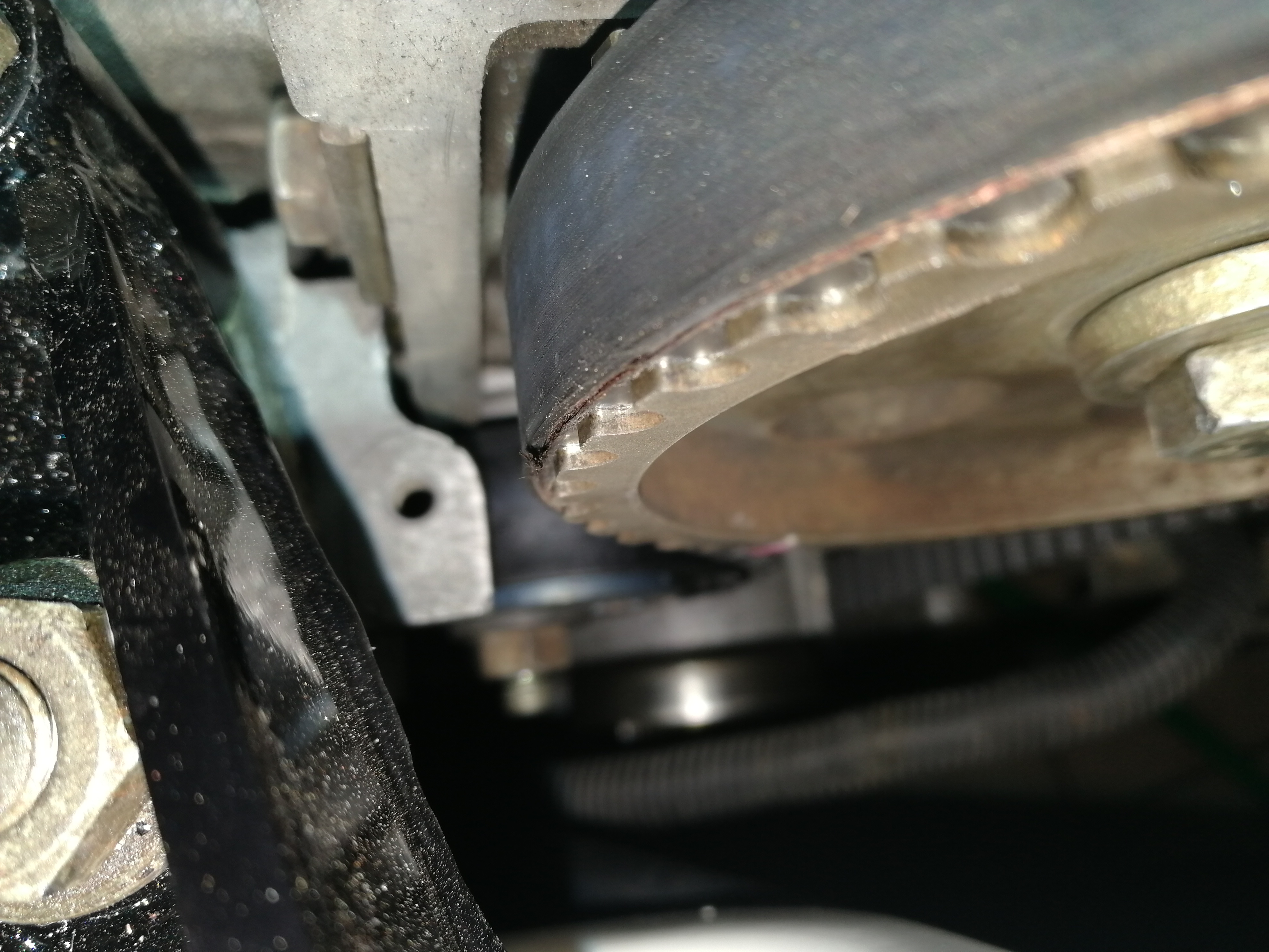

Les photos de la courroie ...
TT5927
Messages : 37374
Elle est vieillotte cette courroie ! :mellow:

Bun non elle est neuve ...

ba je prendrai pas le risque , un accro dedans c'est mort, direction la poubelle. Si tu as pas envie d'avoir des ennuis change la

Oui oui remplacement prévu !
TT5927
Messages : 37374
TT5927 a écrit :Bun non elle est neuve ...
:blink:
Elle est talquée pour être gris clair comme ça ?
Et l'accroc c'est quoi ? :wacko:
