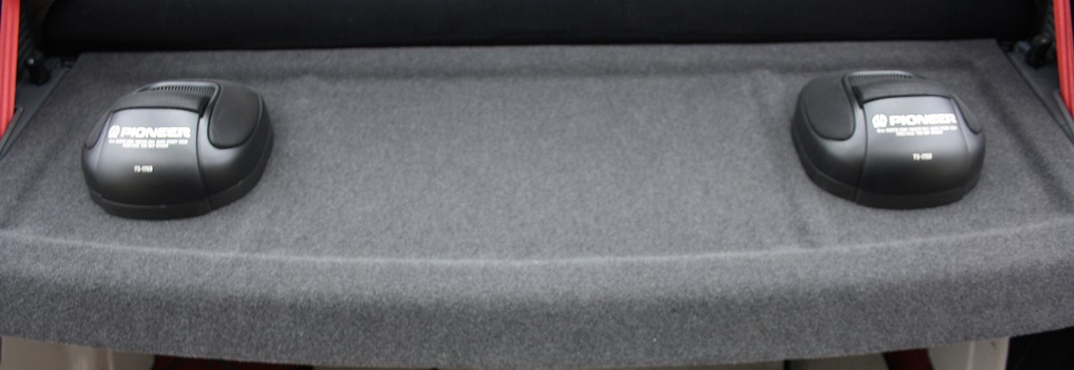

Salut ... pour apporter qques précisions, je n'ai pas utilisé de bombe mais j'ai demandé au sellier de la re-moquetter!
Les trous restants sont dûs au fait que j'ai re-posé les enceintes que l'ancienne proprio avait installé .

Y a plus de trousMike 58 a écrit :Une photo avec les enceintes "vintage" ....
