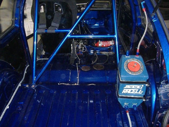

Moi aussi je me suis déjà posé cette question et puis je me suis dit que tu devais déjà avoir le montage de la notice GR A, à savoir prendre le puits de jauge d'origine comme réservoir tampon (je simplifie, c'est un peu plus compliqué que ça!)...philou26 a écrit :jean-luc pourquoi tu mets pas un petit reservoir spécial pour le slalom vu que tu roules pas longtemps ?
Mais si c'est pas le cas, après un mini réservoir serait le top, par contre connaissant la qualité que môonsier JL13 apporte à ses montages, je suppose qu'il se contentera pas d'un jerrycan scotché sur la contre-aile AR!!! qu'il voudra plutôt un truc propre et pro dans ce style :
Donc forcément un Quaife est devant rapport prix/perf

De toutes façons, tu ne peux pas faire n'importe quoi avec la règlementation!Renaud67Rallye a écrit :
Si je fais un jour, c'est ça:

Re: Ma 205Rallye 1991 (GrA)
joli!

c'est l'auto de Nicolas 88Renaud67Rallye a écrit :joli!
