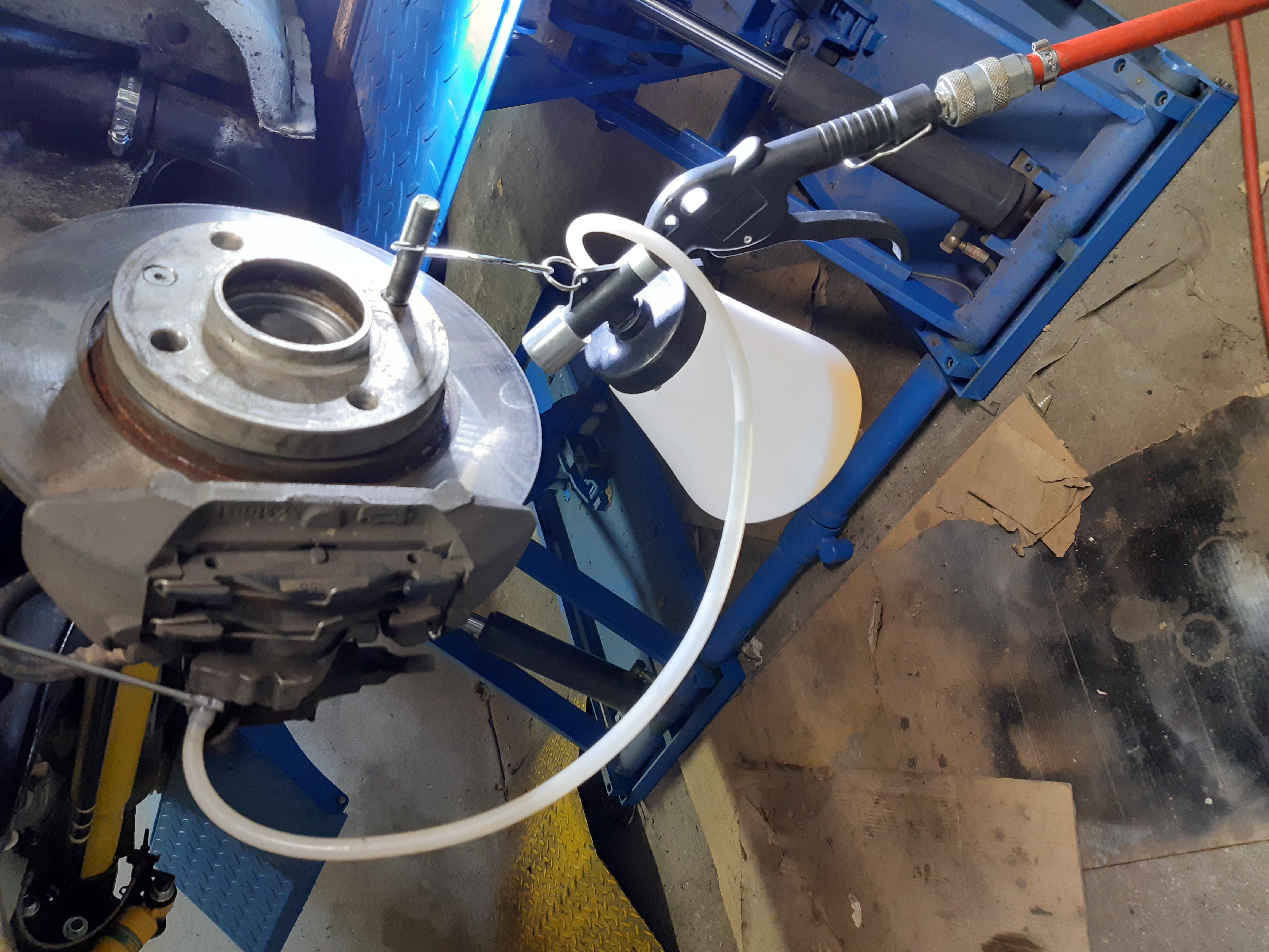

Remontage des freins et purges avec le purgeur pneumatique,il me reste à remonter les sièges et contrôler la hauteur de caisse sur roues

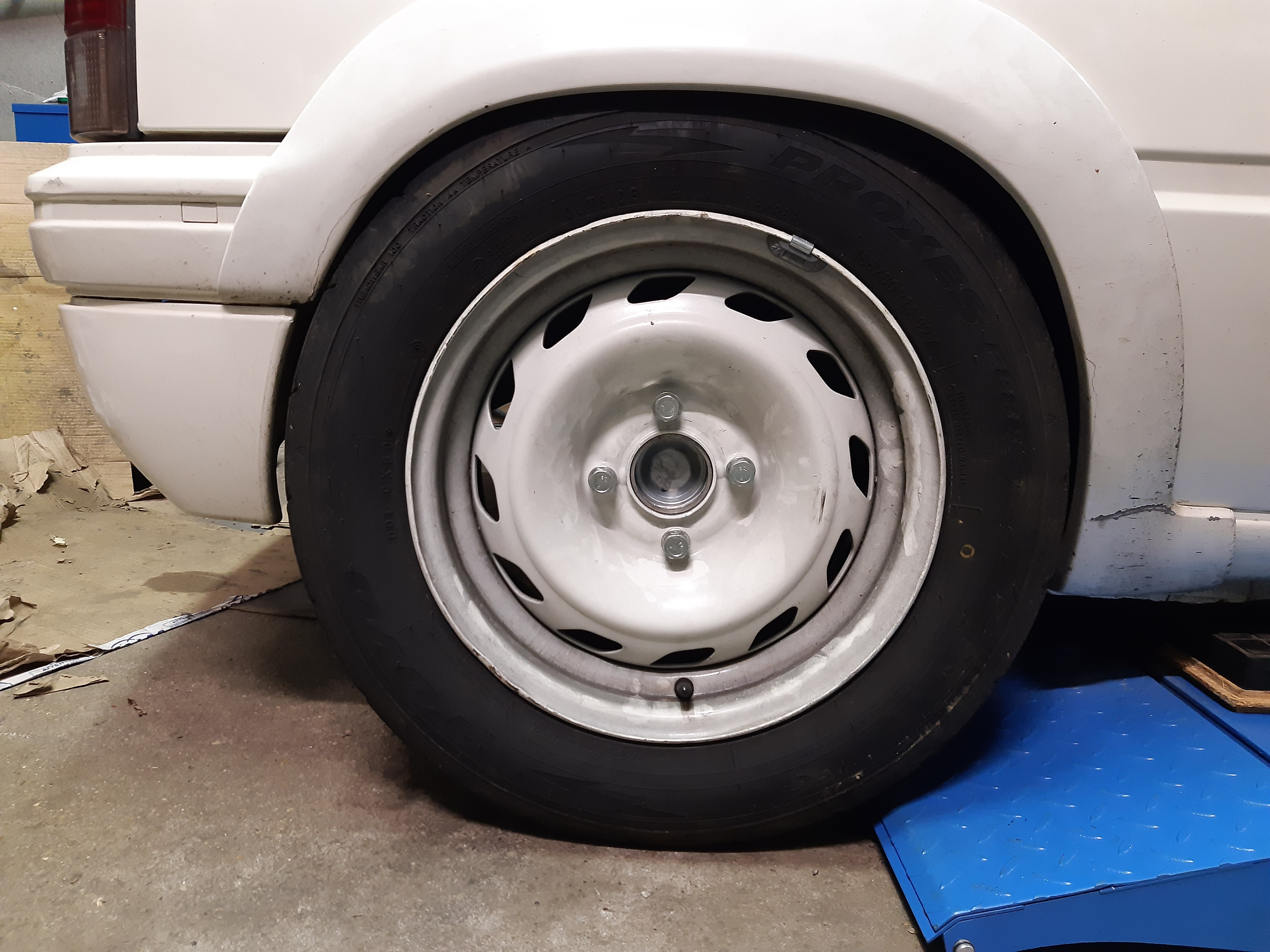

Re: 205 rallye f2000/1,révision hivernale
Trop bas,je dois reprendre la hauteur <_<

C'est pas facile à faire du premier coup !
Surtout qu'on en prend pas les notes ni les cotes au même endroit à chaque fois. :lol: :lol:

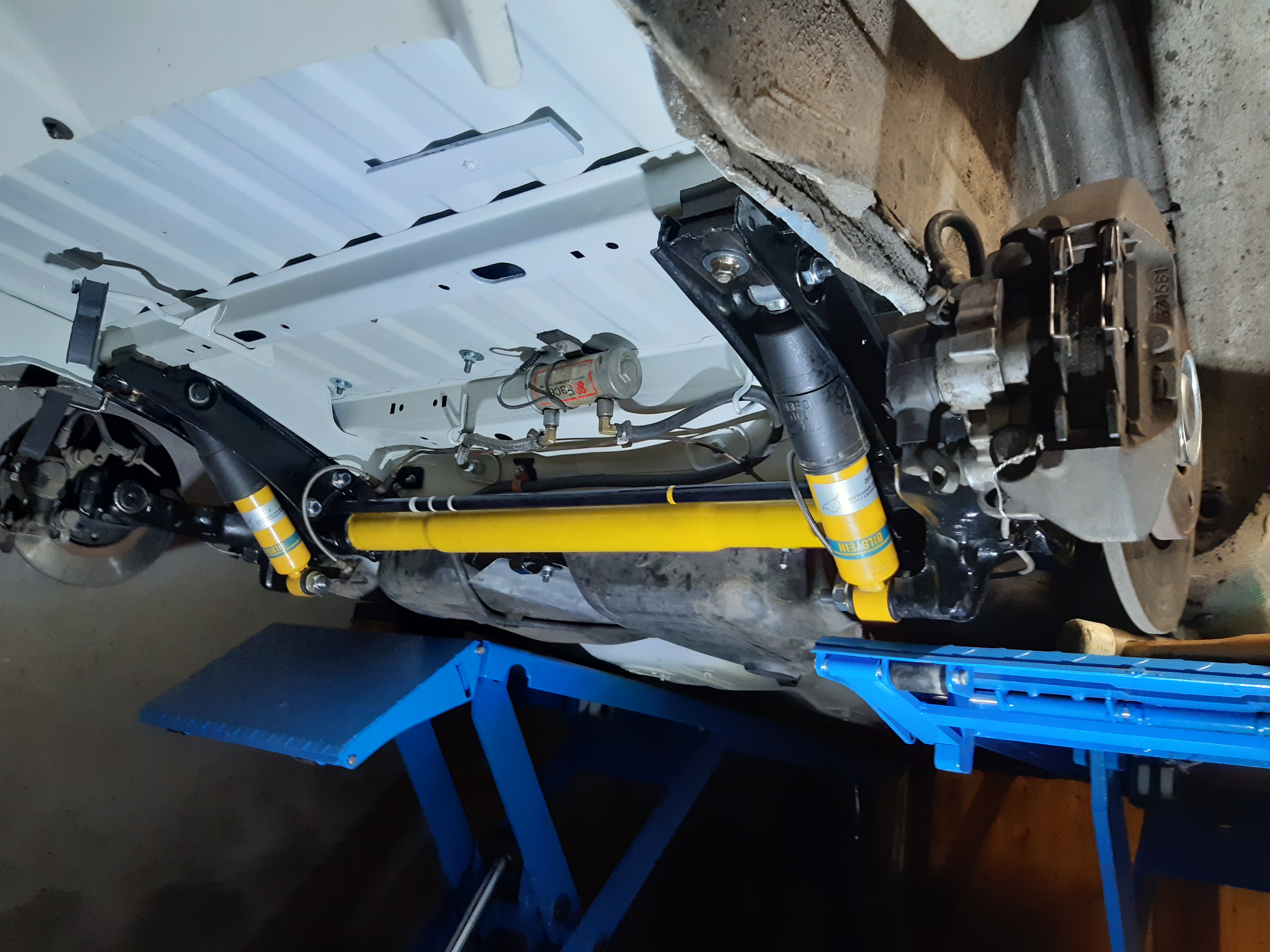

Moi que je remonte ou que je change de diamètre de barres, je les enfile juste sans mettre les rondelles etc...
Ensuite je la pose par terre, je vois ce qu'il faut rectifier et je redemonte :ok:

Ah mince, dommage pour la hauteur....
Messages : 5135
Has thanked : 593 times
Been thanked : 601 times
J'ai pourtant bien noté les hauteurs avant demontage :wacko: pas grave c'est en train de se régler,je terminerai demain :ok:
