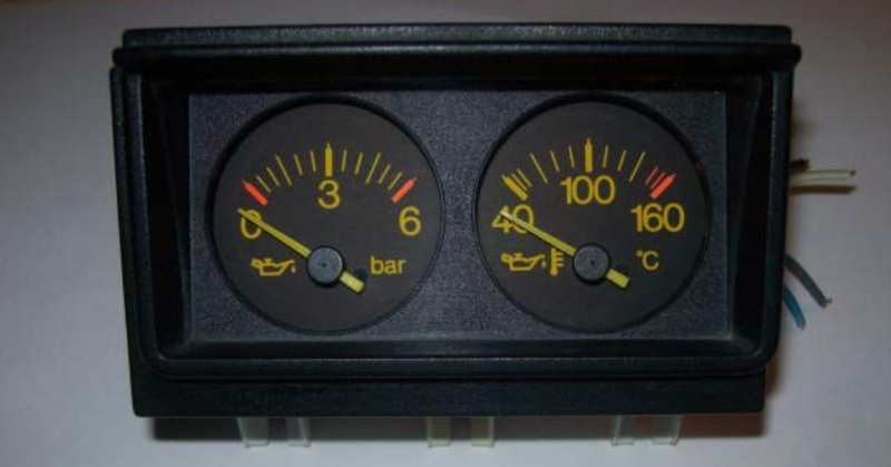

Ça serai pour un montage avec deux manos véglia :ok:

J ai les manos je veux juste le type de sonde ( celle qui va en lieu et place du bouchon de vidange , et celle au niveau collecteur type jean Luc 13 :ok: et le détecteur de pression :ok:
Je veux être sur au niveau ref <_<

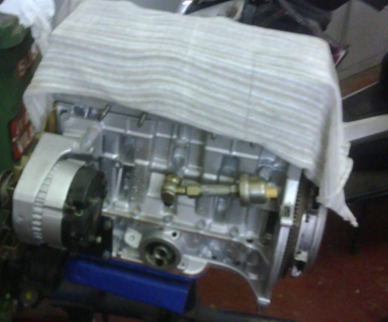

au niveau du carter d'huile il te faut une sonde de T° d'huile, le filetage du bouchon est en M16x1.5, mais je te deconseil de mettre ta sonde a cet endroit, car ca va etre le point le plus bas de la voiture, et c'est le 1er truc que tu risque d'accrocher, mieux vaut la mettre sur l'arriere du carter, par contre il faudra le modifier, percer et souder un ecrou M16x1.5 a l'interieur (certain carter de 106 sont deja equipé de ce 2eme trou taraudé il me semble)
ensuite pour la sonde de pression d'huile, tu peux te piquer a l'endroit ou il y a le manocontact de pression d'huile en dessous du collecteur d'echappement, a cet endroit c'est du M16x1.5 aussi, par contre la sonde de pression va te donner la pression d'huile, mais pas le voyant stop quand la pression arrive a 0, du coup en sortie de bloc, faut y mettre un Té, avec d'un coté la sonde de pression, et de l'autre le manocontact d'origine qui te permettra de garder le voyant stop au tableau de bord
il me semble que les sondes de pression d'huile de 306S16 combine les 2 fonctions, mais je n'en suis pas sur, et ca risque de ne pas etre compatible avec tes manos
ensuite il faut encore qu'il y ait la place pour caser tout ca derriere le col de cigne ....
la pluspart du temps, il faut deporter tout ca ailleurs a l'aide d'un flexible (attention a ce qu'il ne passe pas trop pres de l'echappement sinon il crame, ta pression tombe a 0 et l'huile bouillante tombe direct sur l'echappement, et la c'est barbecue)
sinon les sondes de pression d'huile de gti sont en M10x1 et les sondes de T° en M16x1.5

De plus le montage j ai trouvé ça à l'instant :ok:
http://rallye-forez.com/zforum/read-1-296600-296600.htm
Donc me prend ce que tu m as expliqué et je vais effectuer la modif sur le carter tout d'abord :ok:

Ce montage a l air pas mal non ?
C est un moteur type Gr A
