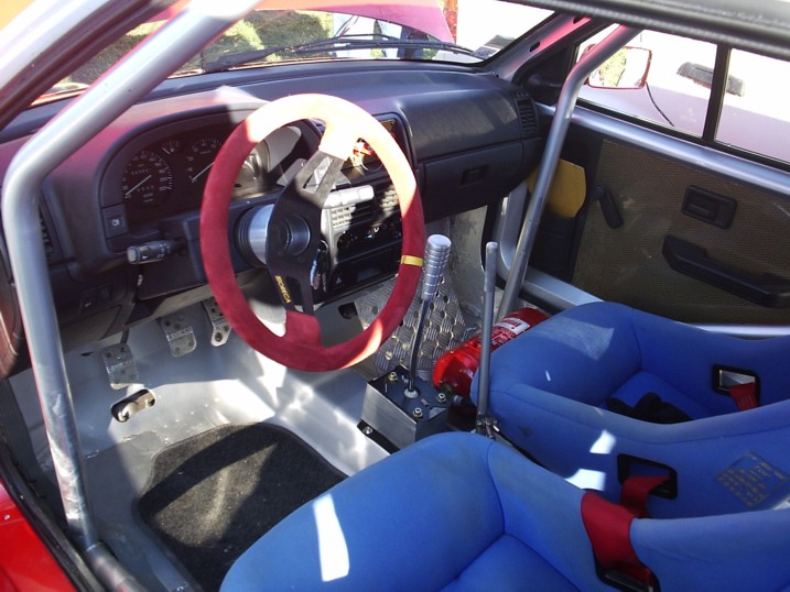

celui-là n'est pas mal non plus! :bien:
HABITACLE AX F2000.jpg (98.57 Kio) Vu 2063 fois
