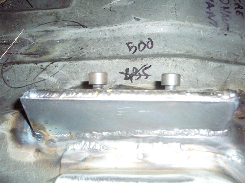

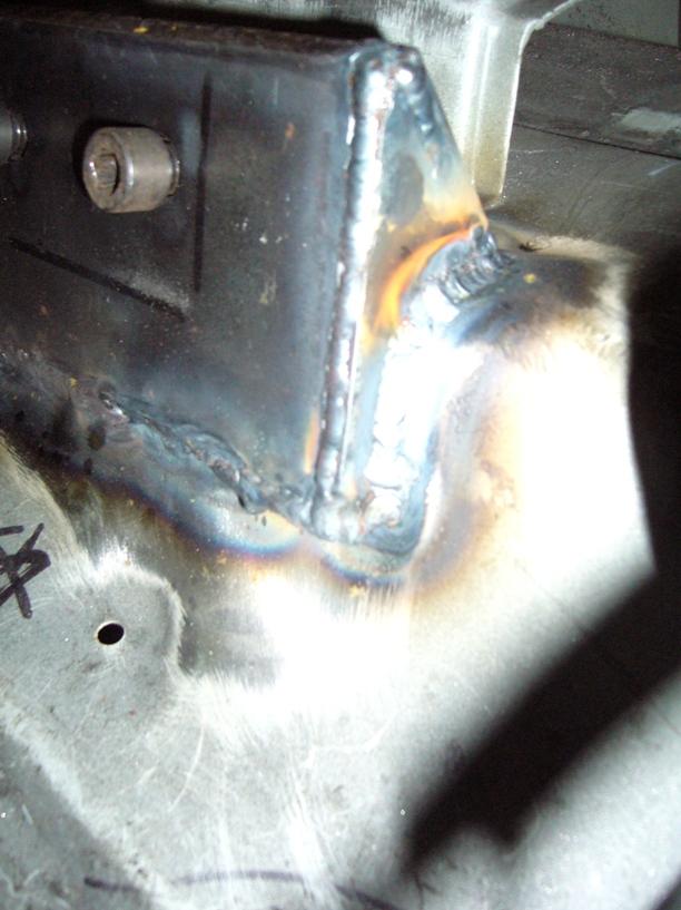

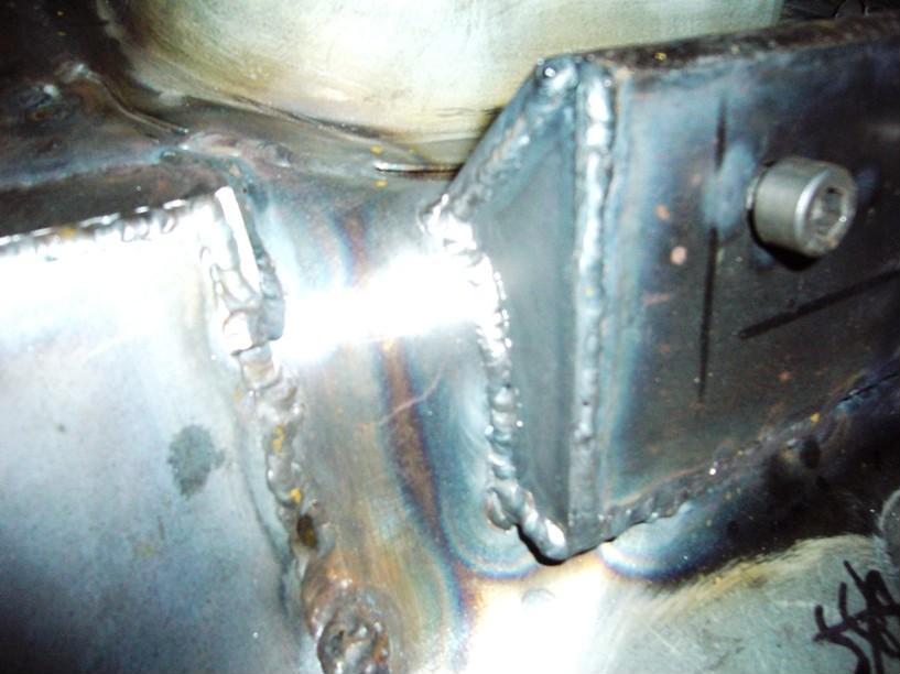

je l'ai vu en photo très detaillé et je confirme c'est propre !
en fait je voulais pas dire que c'était mal fait ou autre (au contraire) mais d'un point de vu personnel, je trouve ça plus joli un truc tout plat qu'un truc en pointe.
après c'est mon avis et ca n'engage que moi hein ^^

ça sert a rien de faire jolie, ça se voit pas une fois les 2 baquets en placeze_king a écrit :je l'ai vu en photo très detaillé et je confirme c'est propre !
enfin je dis ça mais je dis rien
Je plaisante, je comprends tout a fait, je me suis amusé a repeindre nickel mes platines de baquets sur la mienne

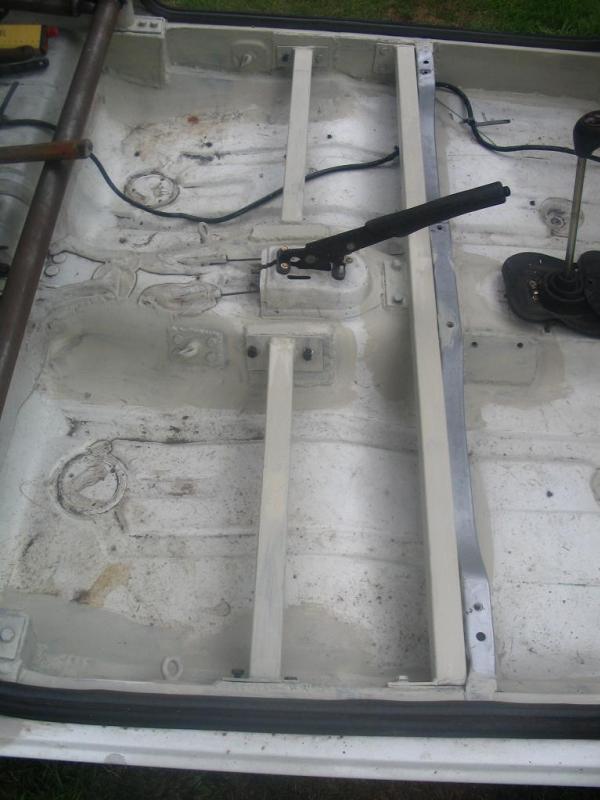

Alors pour précisé, la réglementation dit :
Que tu ne peux pas enlever la traverse, à la rigueur, la déplacé est autorisé, mais il ne faut pas qu'elle se retrouve dans le coffre non plus....
Et TOUT RENFORT DU TUNNEL EST STRICTEMENT INTERDIT PAR LA RÈGLEMENTATION F2000!!!!!!!!!!!!!!!!!
Donc impossible de mettre une plaque ou une barre au dessus ou a travers le tunnel...
Sur toutes les photos de la première page, les deux autos qui ne sont pas à moi sont pas homologuées!!!!!
Tube carré interdit sur le tunnel.
Et celle là n'a pas la traverse et la contre plaque qui passe sur le tunnel est interdite....
Et même le support de FAM d'origine doit être présent (considéré comme renfort de tunnel...)
Pour être dans les clous, j'ai fait comme ça, c'est le seul moyen d'être homologué et de jamais se faire emme***er pendant une vérif tech, ou une réclamation!!!!!
J'ai passer des heures et des heures au téléphone avec 5 commissaires techniques de la région lyonnaise avant d'être sûr de ce que je faisais!!!
Et méfié vous, parce que certain technique ne font pas attention au manque de traverse ou au tube au dessus du tunnel pendant l'homologation, mais le jour où un technique s'en aperçois pendant les vérifs, bah t'es bon pour sortir la disqueuse et le poste à souder... Ou Perso, je me suis tellement fait chi** pour être sûr d'être homologué que j'hésiterais pas en cas d'embrouille, à porter plainte contre un mec qui roule sans traverse ou avec un tunnel renforcé!
Voilà voilà... bon courage!!!!!

ça porte pas à erreur... c'est simple.
Tout renfort de tunnel d'origine, NE DOIT PAS être supprimé.
Tout renfort de tunnel non d'origine, EST INTERDIT!!!!!

a voir , car il est possible de mettre des renforts a partir du moment ou ils épousent la forme d'origine de la carrosserie. Donc "normalement" le renfort sur le tunnel est possible.

J'avais envoyé un mail à Mr CHAMARD de la Fédé , en lui demandant si le montage ci-joint en photo est conforme , voici ca réponseYANN 62120 a écrit :Salut ,
Je suis en cours de réalisation de mes fixations de siéges F2000. J'aurais voulu avoir votre avis sur le montage ci-joint (photo trouvée sur le web). A savoir si la fixation de la traverse avant est conforme?
Bonjour,
Si les surfaces des contresplaques ainsi que des platines aux extrémités et que les caractéristiques des vis sont conformes, alors oui le montage est correcte.
Salutations sportives
Laurent CHAMARD

reste a voir si le technique qui look ta caisse pour l'homologuer est du même avis, malgré le mail de Chamard à l'appui... c'est toujours le même problème...
