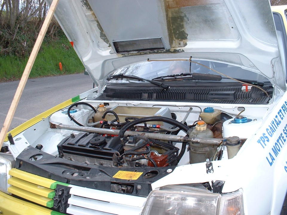

Interdit en F2000 ,le capot doit garder la forme du capot d'origine du modèle de l'auto déclarée sur le passeport techniqueseby a écrit :pour un plus gros conduit il est préférable de monter un capot d'automatique mais ton systeme est vraiment bien
le soucis sur une 205 c'est la prise d'air a l'avant du capot

Le capot d'automatique ou bien la manche à air collée sous le capot ?olivF2000 a écrit :Interdit en F2000 ,le capot doit garder la forme du capot d'origine du modèle de l'auto déclarée sur le passeport techniqueseby a écrit :pour un plus gros conduit il est préférable de monter un capot d'automatique mais ton systeme est vraiment bien

Sur mon ancienne F2.11 j'avais monté un radiateur de 205 1.1L (moteur 104) il est plus étroit . J'avais fabriqué une écope sur le coté du radiateur , le systéme était trés performant 5cv de gagné au banc ! Si JacquesG passe par là il pourra peut-être mettre des photos du systéme

C'est ce dont je parlais, radia étroit ça laisse la place d'une manche à air forcéYANN 62120 a écrit :Sur mon ancienne F2.11 j'avais monté un radiateur de 205 1.1L (moteur 104) il est plus étroit . J'avais fabriqué une écope sur le coté du radiateur , le systéme était trés performant 5cv de gagné au banc ! Si JacquesG passe par là il pourra peut-être mettre des photos du systéme

le capot d'automatique ou toute autre forme bizaroidejean a écrit :Le capot d'automatique ou bien la manche à air collée sous le capot ?olivF2000 a écrit :Interdit en F2000 ,le capot doit garder la forme du capot d'origine du modèle de l'auto déclarée sur le passeport techniqueseby a écrit :pour un plus gros conduit il est préférable de monter un capot d'automatique mais ton systeme est vraiment bien

mais si c'est interdit en f2000 les voitures que l'on voit en photo avec ça sous le capot courrent en quoi?

dans notre championnat on doit conserver la forme général du véhicule mais monter un capot d'auto n'est pas interdit

jean a écrit :Ca se fait sur un radiateur étroit. Je l'ai vu dans une AX bien plus encombréeseby a écrit :pour un plus gros conduit il est préférable de monter un capot d'automatique mais ton systeme est vraiment bien
il faut etre sur que ça refroidisse bien apres

Un TU24 ça chauffe pas.seby a écrit :jean a écrit :Ca se fait sur un radiateur étroit. Je l'ai vu dans une AX bien plus encombréeseby a écrit :pour un plus gros conduit il est préférable de monter un capot d'automatique mais ton systeme est vraiment bien

je parle de la forme extérieure du capot,dedans tu peut monter les conduits comme tu as vuseby a écrit :je parlais sur le plan fonctionnel et non sur le réglement vu que le connais pas

Extrait de la règlementation F2000:
CAPOTS :
Les capots avant et arrière sont libres en matériau. Ils doivent conserver leur aspect et leur forme strictement d'origine. En d'autres termes, les ouvertures, écopes, grilles, bombages, etc…ne sont pas autorisés.

Merci Ying-Yang là au moins c'est clairying-yang a écrit :Extrait de la règlementation F2000:
CAPOTS :
